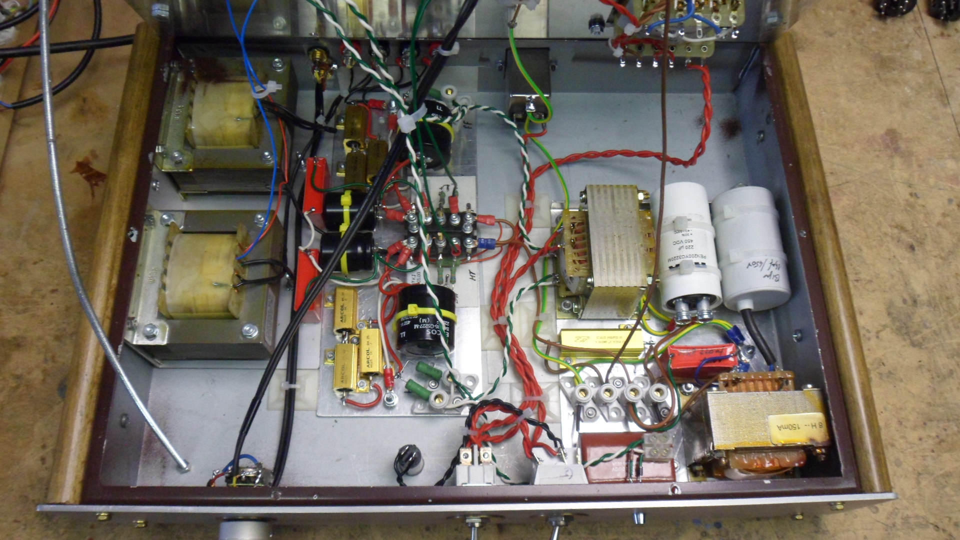

    Hi, je peux vous rassurer c'est encore en activité les transfo de l'ECL11 viennent de chez eux. Ils ont déménagé à cause de l'agrandissement d'AUDI. Ceci dit toutes les adresses sont bonnes pour peu que la qualité et le prix y est. Merci à Thierry pour son adresse que je visionnerai dès mon retour. Un truc qui m'étonne est la réaction sur les TS alors que l'entrée RC Bias neg n'est pas courante. Bàv. André
Sujet : Ampli lampe Nouveau De F6CER  Le 07-04-2017 à 01:05 sta

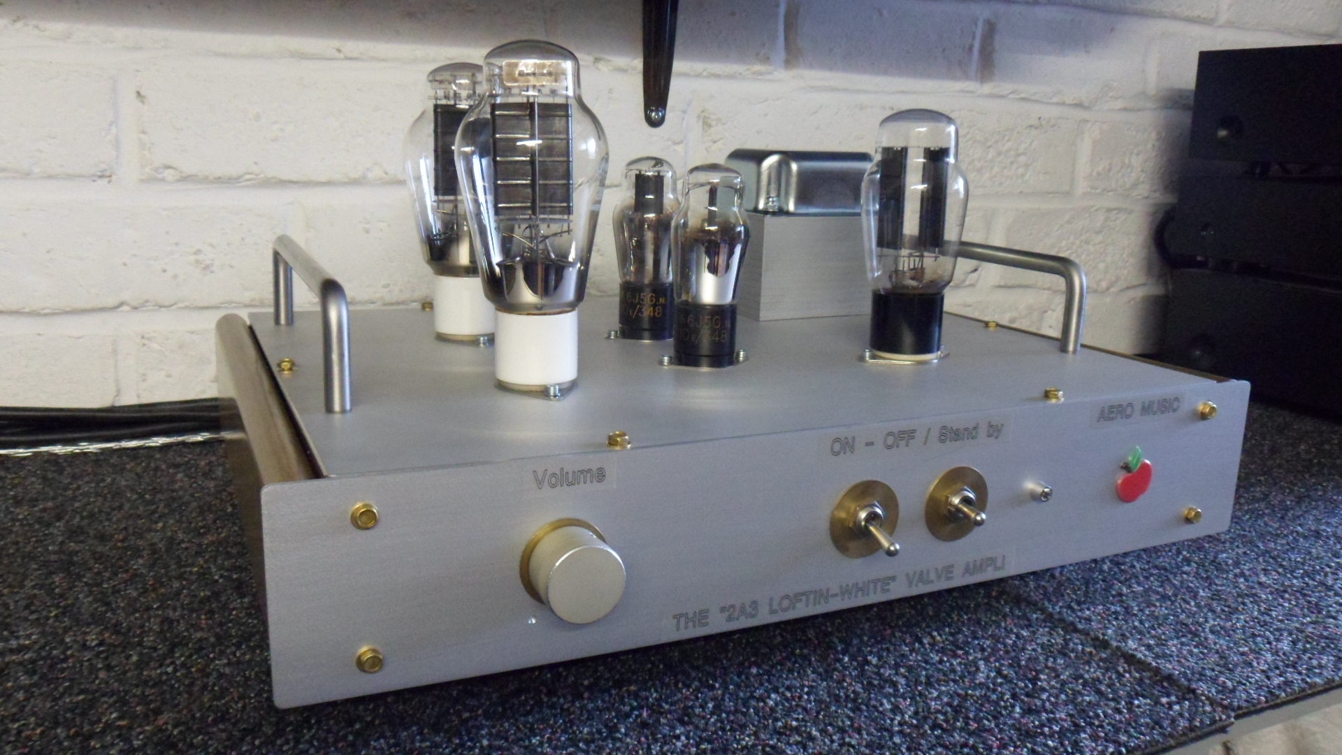

    l'entrée RC ''bias'' et extrêmement curieuse et inédite , vous avez certainement voulu ajouter une touche personnelle et compliquée et un risque de ronflette supplémentaire sur un ampli classique de poste de radio alors qu'il était si simple de polariser par le retour de l'alimentation HT comme prévu à l'origine ou tout simplement par un diviseur sur la résistance de cathode comme préconisé par le fabricant du tube !
    ceci dit j'ai du mal avec la soit-disant impédance de 3K5 pour la plaque de cette pauvre ECL11 qui aurait certainement préféré le double si j'en crois sa tension et son courant plaque et je ne comprends pas bien pourquoi vous avez simplement utilisé une contre-réaction de tension sur l'étage penthode alors qu'il eut été plus satisfaisant d'y englober le transfo de sortie et l'étage triode pour linéariser l'ensemble
    ceci dit le boitier est très réussi

    Hi, j'essaye de faire bref, le schéma n'est pas si inédit tout ce que j'ai visionné avant de me lancer dans ce montage passe par la cathode à la masse et mini 1 bias dans la penthode.voir aussi les datas concernant les EEL71 ou UEL51 etc. J'ai aussi donné le type de radio qui m'a servi de base (LORENZ 150W) Avec des bias régulés je n'ai aucuns soucis de bruit au contraire je suis surpris du résultat. 3K5 pas de soucis non plus il y a 34 mA et 225 VDC en HT un chouette son et bande passante. Dans l'entrée le pont diviseur atténue le signal et le C de 33 nF est obligatoire pour séparer l'entrée du bias neg (voir les radios Allemande d'époque) En gros, pour tout ce qui est en dessous des ECL80 - 2 bias neg. au dessus 1 bias neg suffit dans la penthode. Faites un test, c'est chouette à faire et ça change du classique. Bon amusement André

    Bref , c'est entièrement fait au pif et sans vraies mesures , le coffret est effectivement très chouette

    Merci pour l'évaluation de ON7KPR Je suis client satisfait chez Gestufir depuis +de 15 ans et je recommande Merci aussi à F6CER pour le pif bien sûr, sans vraies mesures je tape 460VDC dans une 2A3 je dois avoir un truc à moi ?! Au fait quand je commande des TA et TS chez Gestufir il m'arrive de les calculer moi- même ... c'est bien de connaître au moins la loi d'Ohm 😜 Hi A+. André
