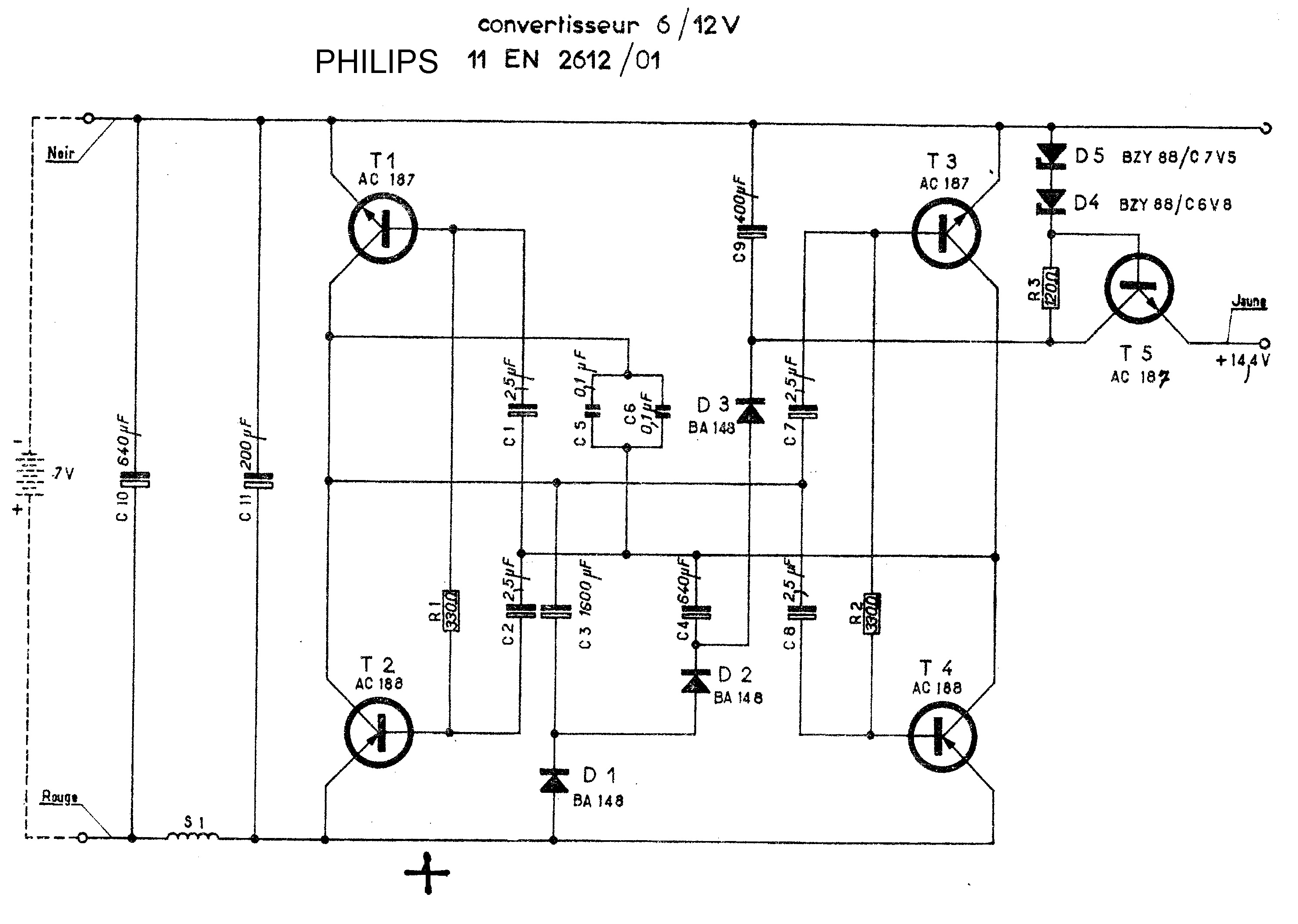

Sujet : Autoradio Nouveau De F6FLC  Le 20-03-2017 à 00:58 sta
    quand je bossais au SAV Philips, on montait ça pour les voitures en 6 V
Sujet : Autoradio Nouveau De pointcom  Le 20-03-2017 à 07:47 sta
    Merci F6FLC pour ce montage qui garde la technologie de l'époque.

    Le schéma de F6FLC étant simple j'ai réalisé une simulation avec des composants
    actuels BD131,BD132,1N4002.
    La simulation fonctionne bien et la sortie débite 300mA avec 13.9V, en simulation le convertisseur ne démarre pas en charge.
    Le montage est simple et ne requiert pas de composants exotiques notamment de
    transformateur.
    Yves

Sujet : Autoradio Nouveau De F6FLC  Le 21-03-2017 à 12:40 sta
    ce montage livré tout monté par Philips à l'époque était fait pour alimenter les premiers autoradios à transistors en 12 V
    ceux-ci faisaient 4 ou 5 W au maximum, donc faible consommation
    pour des consommations plus importantes, il y a des convretos chinois sur ibé qui délivrent plusieurs ampères
