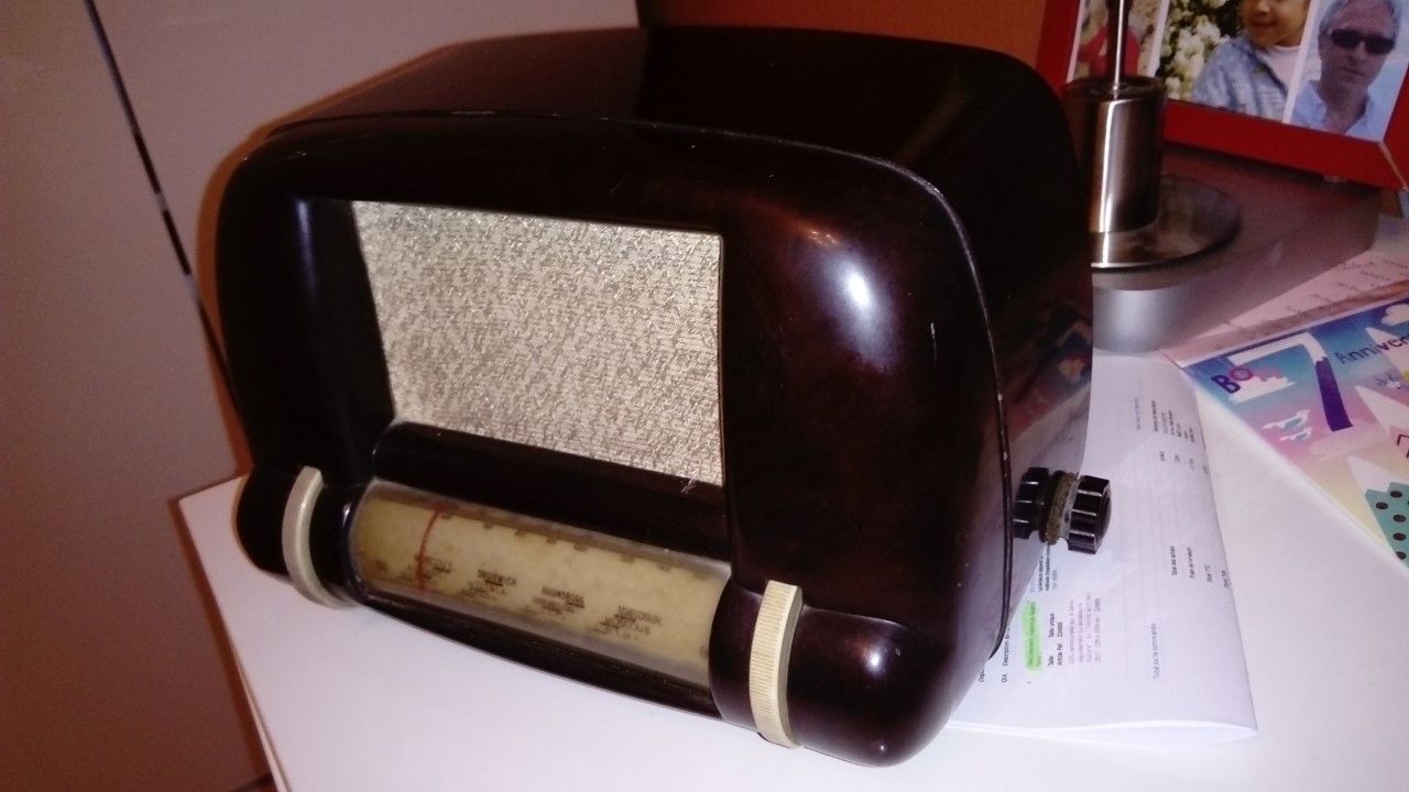

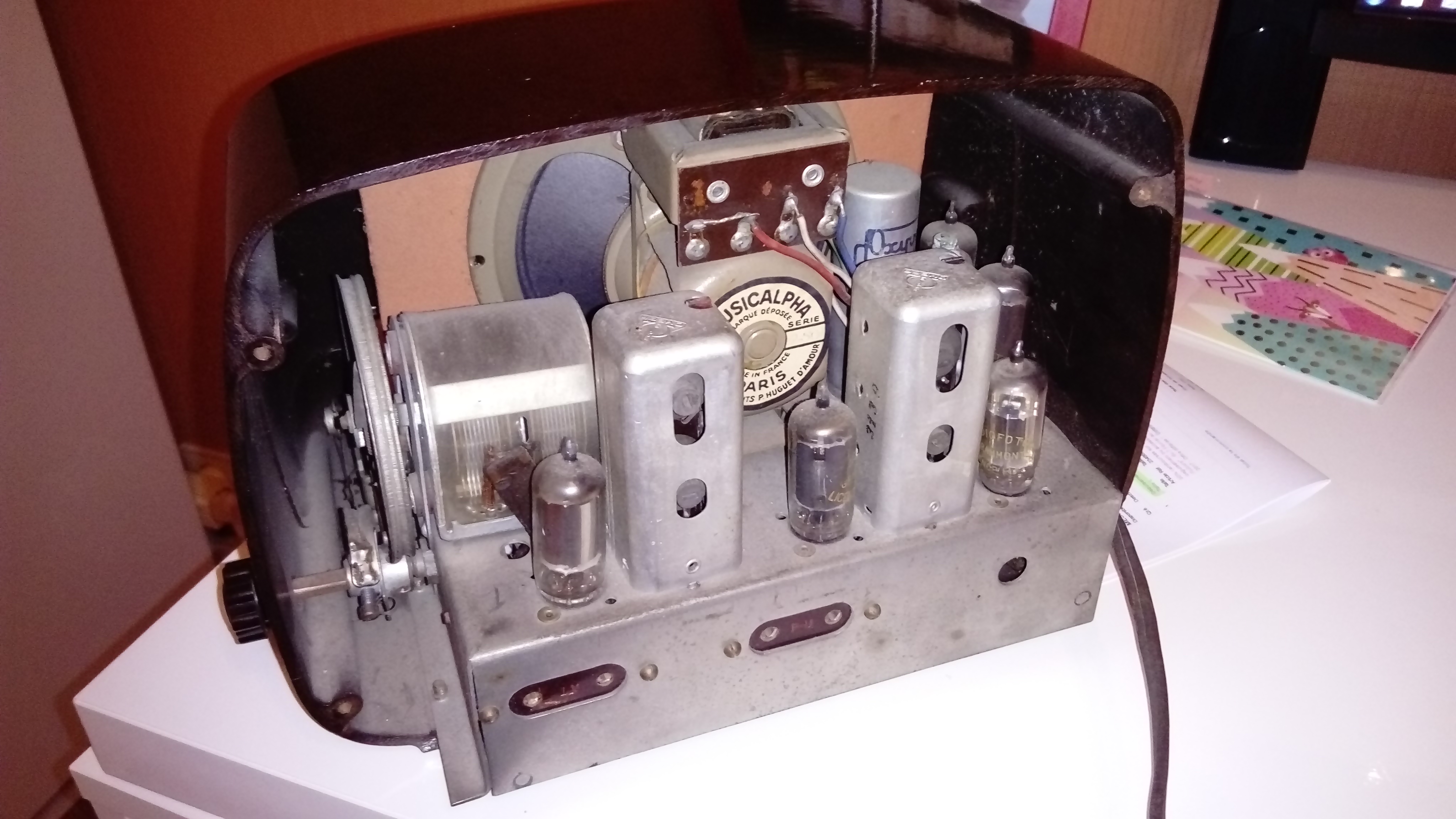

Sujet : tsf Nouveau De cuzco3310  Le 17-03-2017 à 12:52 sta
    je suis nouveau sur ce forum
    J'ai en ma possession un poste Tsf non identifié
    mais qui est le identique au Areso Bijou 59.
    Mais avec un jeu de lampes : 12BE6, 12BA6, 12AV6, 50B5, 35W4
    ( photos en pièces jointes )
    je n'ai malheureusement pas le cache arrière.
    Pour le moment je n'y touche pas mais j'envisage plus tard
    de me lancer dans sa restauration.
    Je recherche donc son schéma et toute autre information le concernant.

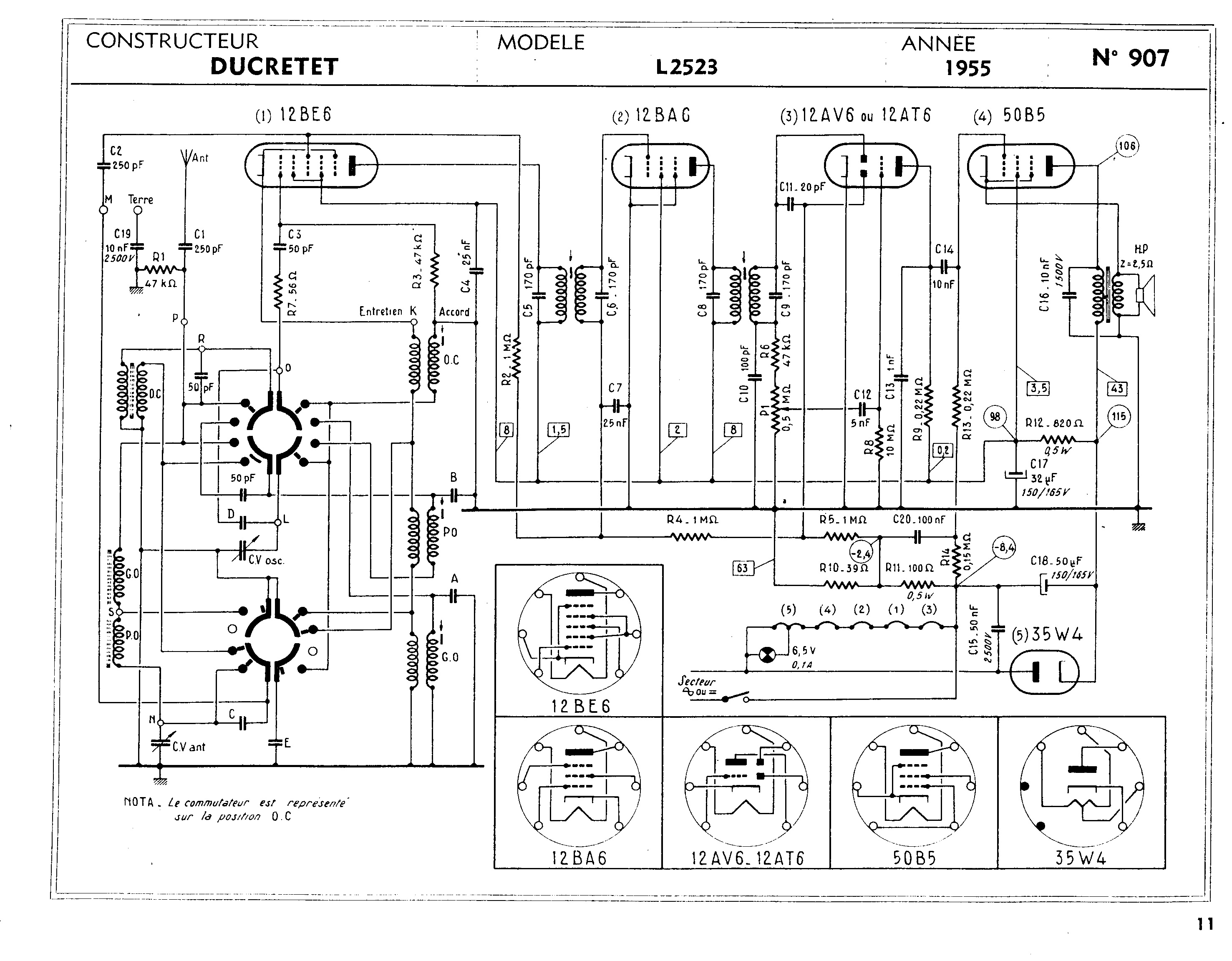

Sujet : tsf Nouveau De bozec  Le 17-03-2017 à 14:13 sta
    re
    pour le schéma vous pouvez vous repérez d'après le schéma en pièce jointe qui est équipé avec le même jeux de tubes

Sujet : tsf Nouveau De Yves  Le 18-03-2017 à 10:33 sta
    Bien que je ne fasse plus de TSF, je passe de temps à autre sur le forum.
    Je ne sais si c'est ma vue ou quoi mais cette radio me semble étrange.
    En regardant de derrière il me semble que l'axe du bouton de condensateur variable passe bien dans le trou dans la bakélite (normal) par contre il me semble aussi que le châssis dépasse de la caisse (pas normal)
Sujet : tsf Nouveau De nanar  Le 18-03-2017 à 11:17 sta
    Hello ! j'ai remarqué ça aussi et je me demande si le cache arrière n'aurait pas une forme bombée … peut être en bakélite aussi
Sujet : tsf Nouveau De Eric Verdier  Le 18-03-2017 à 11:25 sta
    Je confirme.
    C'est une caisse standard qui a été utilisée par de nombreux petits constructeurs. Le fond était en bakélite et bombé, un peu comme les Sonorette.
