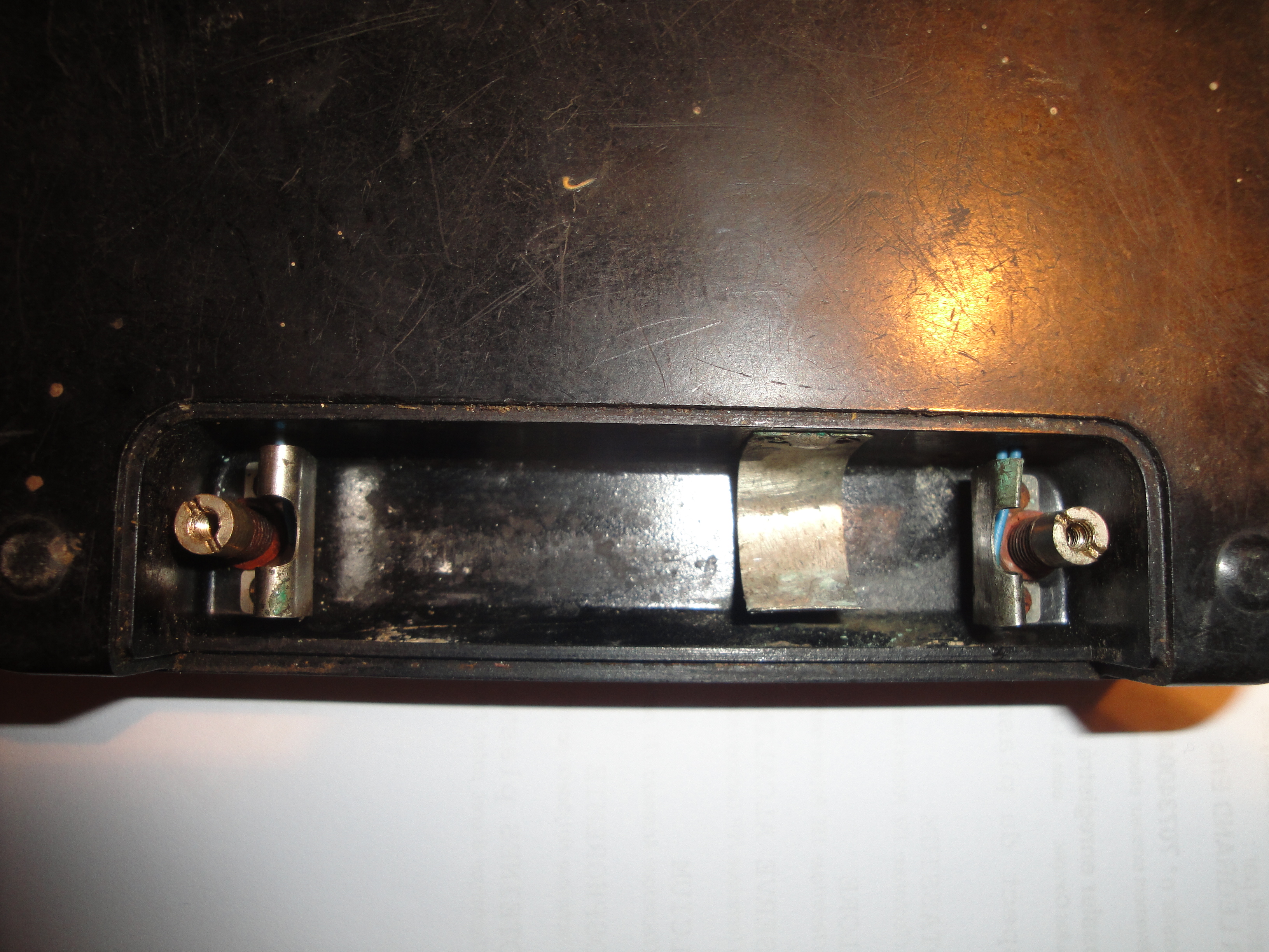

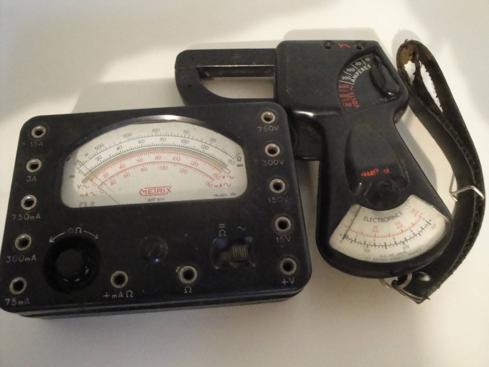

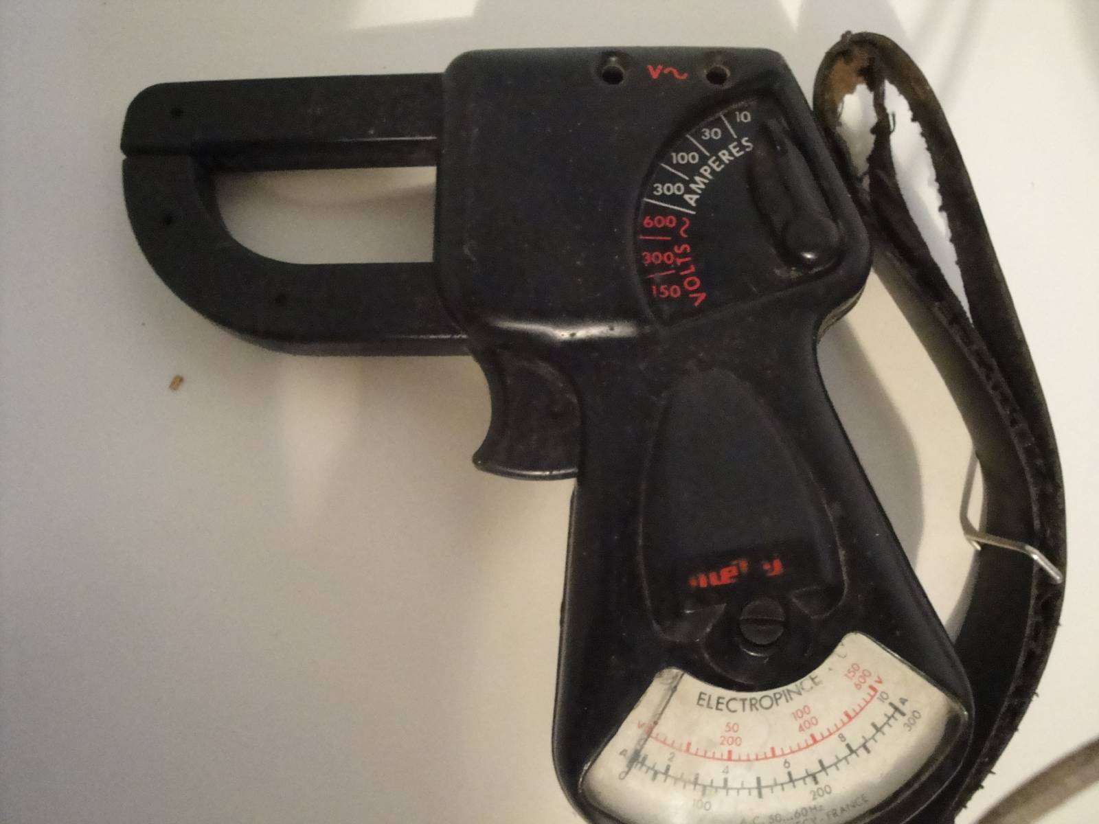

    Personne n'y connaissant rien, je cherche le mode d'emploi d'un vieux Métrix 451 ( en Français ) et surtout quelle pile pour ce modéle, je n'arrive pas à trouver sur le net. J'ai également une pince ampèremétrique, un mode d'emploi en français serait le bienvenu

Sujet : Métrix 451 Nouveau De Michel87  Le 13-03-2017 à 16:18 sta
    Une photo de l'arrière du multimètre avec le couvercle du logement de pile enlevé, pourrait aider.
    Dans les Metrix avec ce type de boitier, il y a eu des tas de versions avec des piles différentes.

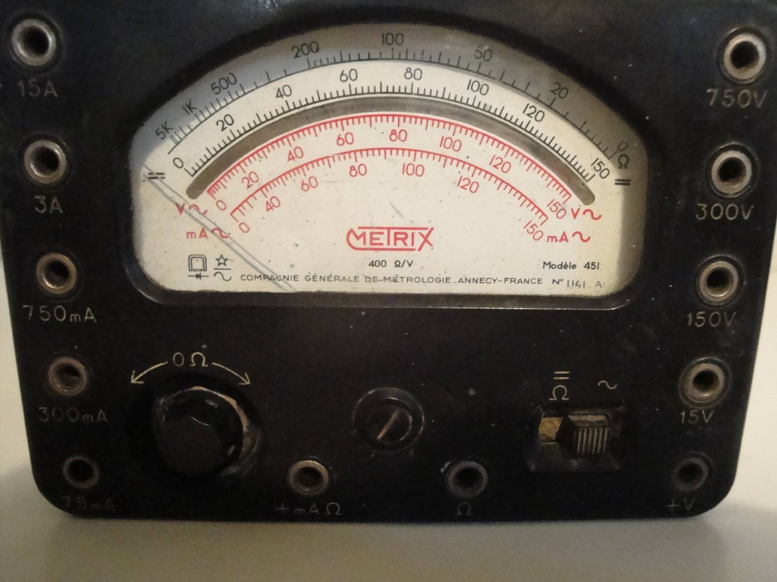

pour le mode d'emploi en votlmétre c'est relativement simple:
Courant continu :bouton glissière à droite le placer en face = ou sur signe fer à cheval(en dessous signe =)
controle tension : une fiche dans le prise + V l'autre dans la prise 15volt (audessus de la prise +V)essayez de mesurer la tension d'une pile ronde le fil plus sur le bout rond le fil moins (celui qui arrive sur15v)sur le fond, vous devez trouver 1,5volt même chose avec une pile plate de 4,5volt(le plus sur la petite lame) même chose  avec une pile de 9volts le plus sur le petit plot .
pour ces mesures pas besoin de pile .
déjà si ces mesures fonctionnent on verra pour le reste.

Sujet : Métrix 451 Nouveau De nanar  Le 13-03-2017 à 20:42 sta
    pour l'electropince il n'y a vraiment pas besoin de mode d'emploi

    Merci pour vos conseils. Il n'y a aucun marquage de voltage, polarité ou autre
Sujet : Métrix 451 Nouveau De Michel87  Le 15-03-2017 à 15:11 sta
    Quelle st la longueur disponible entre contacts ?
Sujet : Métrix 451 Nouveau De Pascal  Le 15-03-2017 à 15:55 sta
    Le 451 est typique d'un multimètre pour électricien avec une R de 400 ohms/V. et une seule gamme pour la mesure des résistances jusqu'à 5 ko.

Sujet : Métrix 451 Nouveau De Michel87  Le 15-03-2017 à 21:07 sta
    L'appellation ''bâton'' était utilisée par Wonder pour un élément de 3V, de diamètre 20 mm et longueur 73 mm.
    Il semblerait difficile d'en faire loger deux dans le compartiment piles.
    Quel entr'axe entre les contacts dans le logement piles?
Sujet : Métrix 451 Nouveau De bocq 18  Le 15-03-2017 à 21:42 cms
Bonsoir à tous
Je ne comprends pas votre réponse "Il n'y a aucun marquage de voltage, polarité ou autre" sur la photo on voit très bien la dernière prise en bas à droite marquée +,celle dessus marquée 15v ect....

Sujet : Métrix 451 Nouveau De Michel87  Le 15-03-2017 à 22:15 sta
    @ bocq 18
    La 2R10 Camélion correspond peut-être ( diam: 21,8mm, longueur: 74,6mm ) voir Conrad
Sujet : Métrix 451 Nouveau De F6FLC  Le 16-03-2017 à 00:51 sta
    '' Je ne comprends pas votre réponse ''Il n'y a aucun marquage de voltage, polarité ou autre'' sur la photo on voit très bien la dernière prise en bas à droite marquée +,celle dessus marquée 15v ''
    Il ne parle pas de la façade mais du compartiment à piles
Sujet : Métrix 451 Nouveau De retraité  Le 16-03-2017 à 09:49 sta
    Michel 87 a peut être raison avec la Wonder 3v Ø 20 lg 73, elle doit rentrer dans le logement, peut on la trouver dans le commerce de proximité, je n'en ai jamais vu?
Sujet : Métrix 451 Nouveau De Michel87  Le 16-03-2017 à 09:59 sta
    Si l'écartement entre contacts permet l'utilisation de ce modèle de pile, il ne sera pas disponible dans des points de vente conventionnels.
    Si vous avez un magasin '' 1000 et 1 piles '' près de chez vous, il et possible qu'ils puissent vous la procurer.
