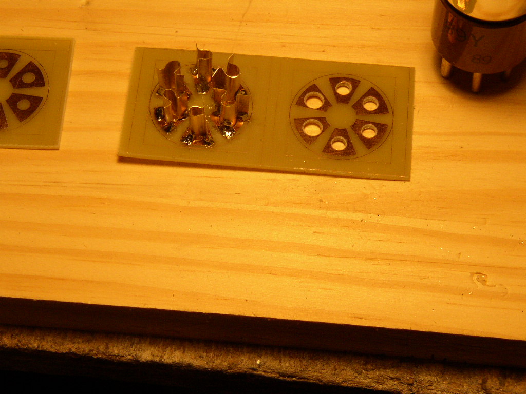

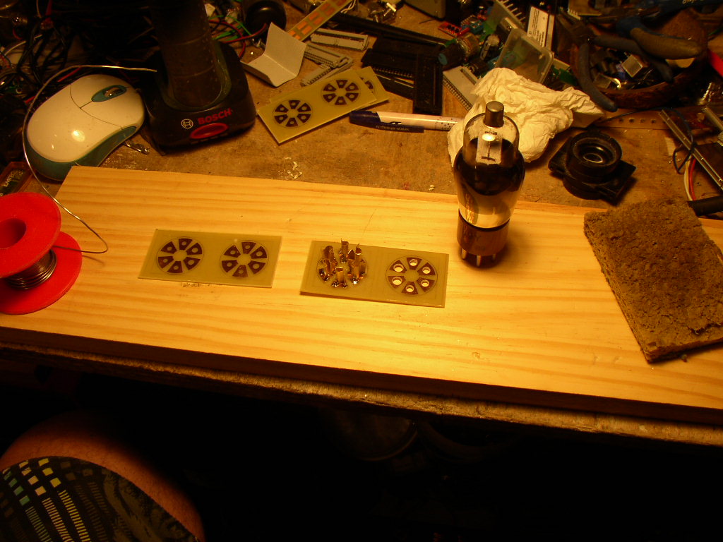

    comme je n'ai pas de supports pour ma 89 j'essaie d'en fabriquer
    circuit imprimé (ça je sais faire)
    tôle de laiton de 0,2
    queues de forets de 3 et de 4 pour façonner le laiton
    jusque là ça va
    la suite dans la semaine : percer, ajuster les contacts dans les trous et les souder (avec la 89 en place pour la précision du pointage ... comme à l'arc)
    Comme je ne suis sûrement pas le premier à essayer, j'écoute conseils et critiques des membres du forum, moqueries et mises en boite tolérées évidemment .... mais ne me dites pas que Lee de Forest a commandé ses supports sur le net quand il a fabriqué sa première audion ....
    Bien cordialement
    Julien

    désolé pour le support à une seule patte

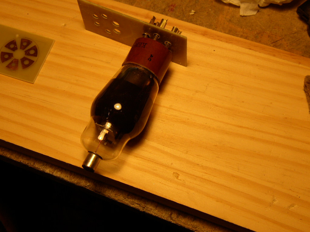

Sujet : Suport ''Made in France'' Nouveau De Julienbeta  Le 12-03-2017 à 20:50 sta
    contacts en laiton monté sur lampe

Sujet : Suport ''Made in France'' Nouveau De julienbeta  Le 13-03-2017 à 23:27 sta
    pour georgesgiralt c'est diamètre 3.1 pour 4 petites broches et 3.95 pour 2 grosses broches
    je n'avais pas pensé aux cosses toutes faites effectivement. En plus j'en ai !
    Il y a un moment que je me dis que les lames des piles plates auraient fait l'affaire .... mais ces piles ne sont plus aussi courantes ... quant à en acheter des neuves pour récupérer les lames ..... hors de question. J'ai trouvé de la plaque de 0.2 en laiton sur le net. Prix correct et c'est un bon matériau.
    En fait c'est plutôt le challenge d'essayer de faire .... si c'est concluant je pense tourner un socle en bois pour intégrer les contacts.
    HLJ merci pour les détails de Mr De Forest. Oui il faut savoir inventer quand on ne peut pas trouver tout cuit.
    Le UX6 c'est le socle grand format genre 807 ? la 89 a un socle petit format.
    Bien cordialement
    Julien
Sujet : Suport ''Made in France'' Nouveau De Julienbeta  Le 18-03-2017 à 21:23 sta
    des nouvelles comme promis
    après perçage et montage des contact en laiton et soudure avec la lampe en place hé bien ça marche plutôt bien
    les contacts se font bien, ça force assez mais pas trop, la lampe est bien tenue mais s'enlève sans efforts excessifs.
    évidemment c'est très artisanal et ce n'est pas ''rentable'' mais ce n'était pas le but.
    du coup je vais équiper mes autres plaquettes et tester la 89 en push pull ....

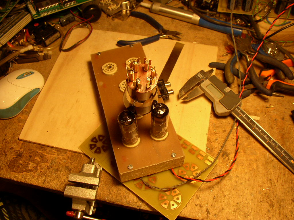

Sujet : Suport ''Made in France'' Nouveau De Julienbeta  Le 06-05-2017 à 12:47 sta
    la suite du projet est en cours ... ampli câblé et testé
    la vidéo arrive sur yooutube
    Julien

Sujet : Suport ''Made in France'' Nouveau De julienbeta  Le 08-07-2017 à 01:23 sta
    j'ai terminé l'ampli : double pouche poule de 89Y et PCL 82.
    Ma foi il marche plutôt bien ... une petite vidéo ... toujours pour rire un peu
    https://youtu.be/DYzzPUPi…
