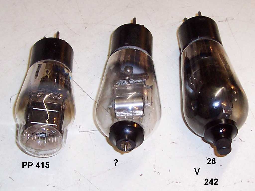

    Je viens de terminer le tri d'un lot d'environ 300 tubes ressortis d'un grenier où ils dormaient depuis très longtemps.
    Il mes reste trois tubes dont je n'ai pas trouver les caractéristiques. Pouvez-vous m'aider?
    le premier est identifié en tête : Tungsgram - Barium tube - PP415.
    Le second ne comporte aucune indication.
    Le dernier est identifié :
    26
    V
    242
    Jean-Claude
Sujet : Tubes Nouveau De Jacques (webmestre)  Le 10-05-2006 à 19:57 sta
    PP415 = B443 (voir la table d'équivalences)
    La structure de celle du milieu ne me dit rien pour l'instant.
    La structure de la troisième (avec un genre de lavabo sous les electrodes) c'est E446 ou 447.

Sujet : Tubes Nouveau De martin  Le 11-05-2006 à 08:14 sta
    le tube du milieu avec l'anode en travers ressemble à E442 .des premières séries
    salut
Sujet : Tubes Nouveau De Jacques (webmestre)  Le 11-05-2006 à 12:20 sta
    Possible. J'ai une série de tubes cassés identifiés que je garde à ces fins d'identification mais pas un avec cette structure interne.

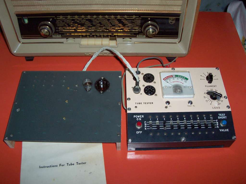

    J'ai vérifié ces tubes, ils semblent tous en état : chauffage et émission cathode. Je n'ai pas d'autre moyen que ce testeur mais il me suffit pour détecter les tubes inutilisables.
    Je vais les mettre de côté au cas où, ce qui peut durer très longtemps. Peut-être peuvent-ils dépanner un collectionneur qui aurait un poste sur lequel il manque un de ces tubes.

Sujet : Tubes Nouveau De freddy  Le 11-05-2006 à 21:24 sta
    je me demande comment vous pouver tester une E442 avec un testeur de ce type?
Sujet : Tubes Nouveau De Dubreuil JC  Le 12-05-2006 à 07:38 sta

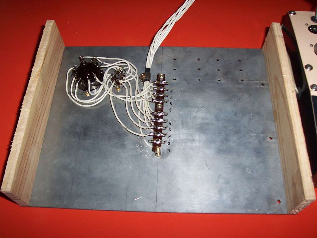

    Pour tester les tubes pour lesquel il n'y a pas de support correspondant sur ce testeur, j'ai d'abord construit un adaptateur sur lequel j'installe les supports au fur et à mesure des besoins ou de leur disponibilité. Celui-ci se raccorde à l'aide d'un cordon muni d'une base de lampe dans le support 9 broches. L'adaptateur actuel comporte en plus les supports UX4 te UX6 et il reste de la place pour d'autre supports.
    Pour les autres tubes, je raccorde les broches du tube à vérifier à la barette sous l'adaptateur, avec des cordons munis de pinces crocodiles. Les choix de la tension de chauffage et des broches à alimenter est fait suivant la documentation du tube, si elle est disponible ou par assimilation à un tube similaire.
    Et Voilà !
    Les seuls tubes que je ne peux pas tester complètement sont les indicateurs d'accord mais pour celà un système indépendant est en cours d'élaboration.
