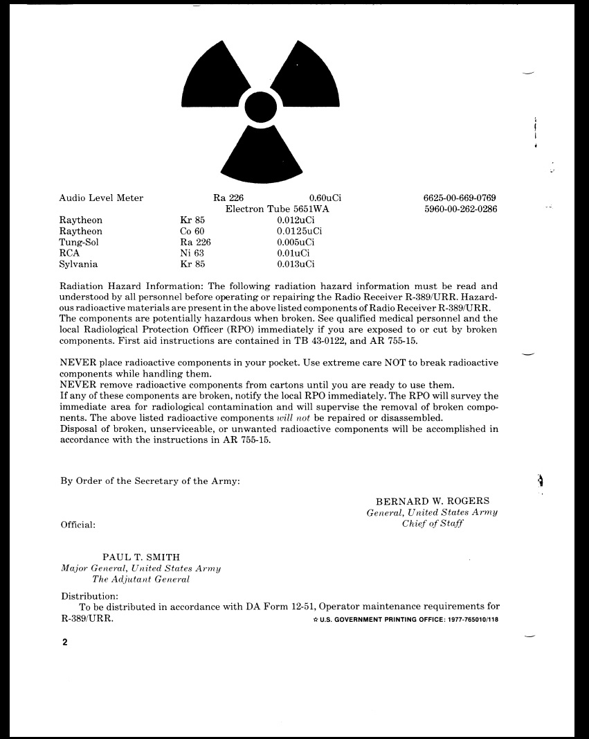

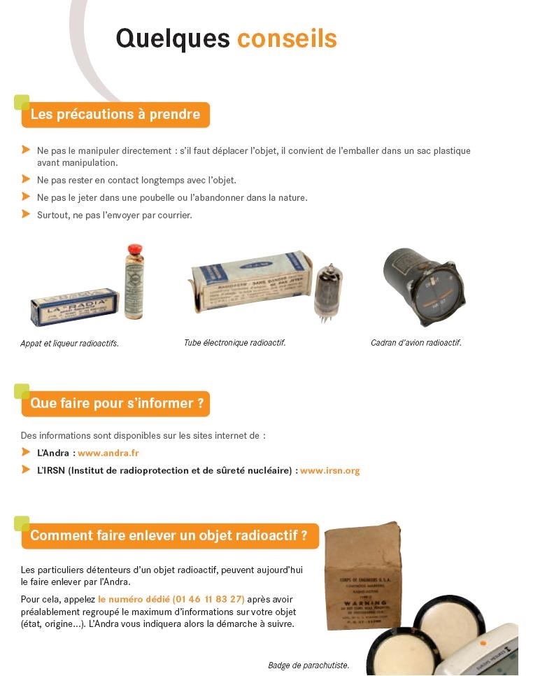

    Je pense qu'il est normal que l'on se pose la question si l'on ne connaît pas ces lampes. Surtout si vous trouvez ce type de recommandation sur le Net >>>>>>>>>>>>>>
    Quant à lire ''toutes ces c........ies'', personne n'oblige personne à les lire...
