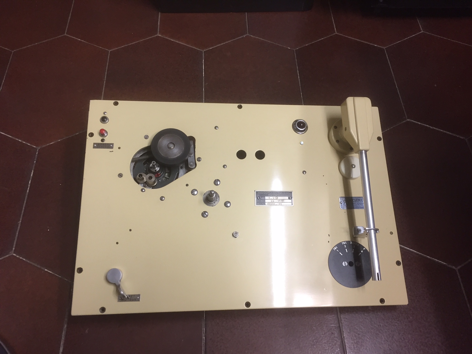

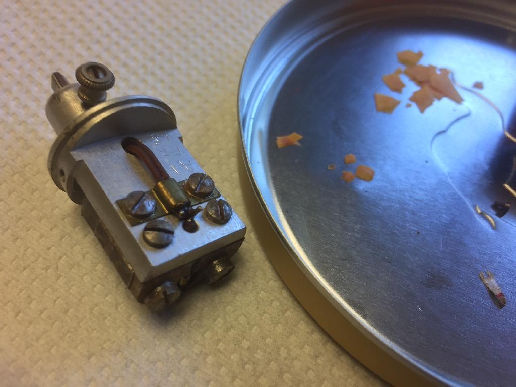

Bon, voilà ce qui m'amène, je voudrai savoir si certains parmi vous ont déjà ''bricolé'' a l'intérieur d'une cellule Clement?
j'ai récemment récupéré une platine ''very vintage'' du Monsieur mais dans un état de rouille avancé!
Avec de l'huile de coude, j'ai pu récupérer la partie mécanique mais je pense que la cellule est dans un sale état ,elle aussi!
J'en entends déjà me dire qu'il ne faut pas y toucher, que je devrais la porter chez le spécialiste, etc...oui, mais ces cellules là, ça coute un bras!!
Alors j'ai envie de tenter......mais un conseil d'un connaisseur serait un plus
Allez, a bientôt....et n'hésitez pas a m'engueuler
Philippe

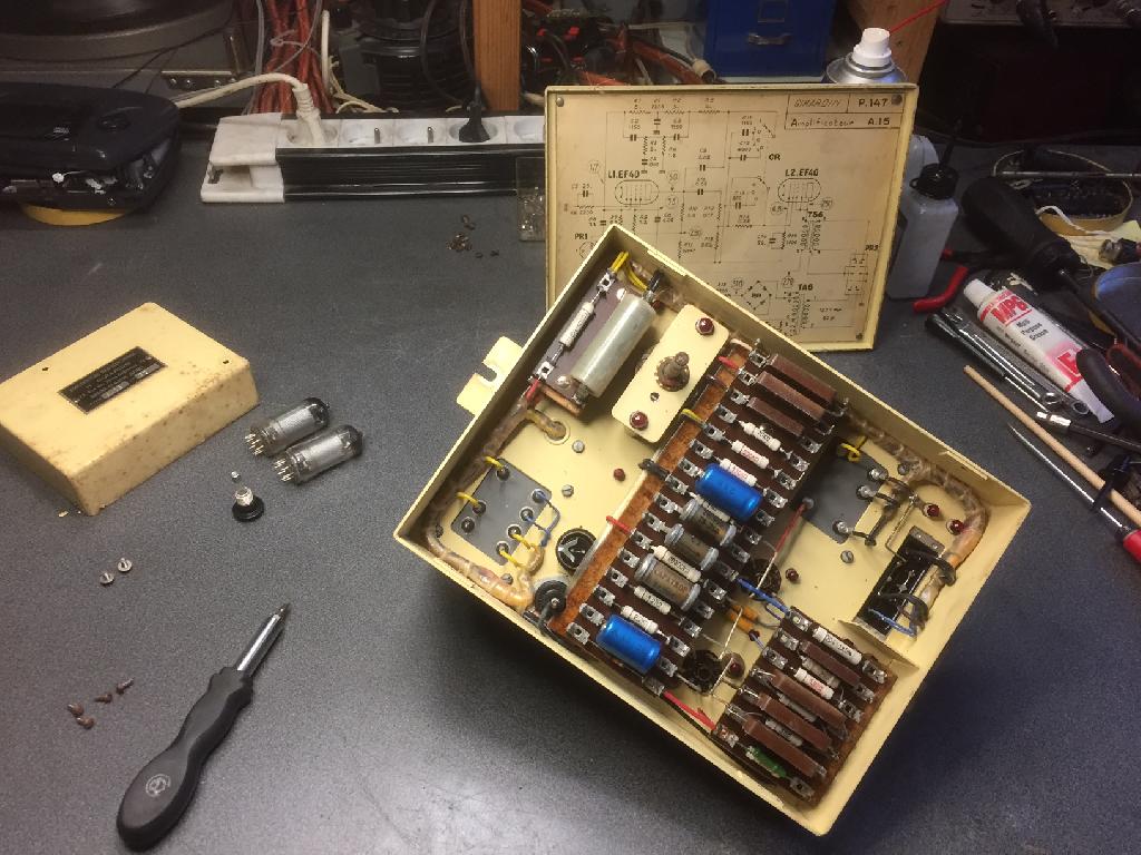

Sujet : Pierre Clement Nouveau | De Fifi Le 28-01-2017 à 18:42 sta |
Allez, j'ajoute une photo du pré qui va avec!

d'après les inscriptions sur le condensateur permanent moteur(a base de pyralène, oui je sais! =CFC donc a proscrire) qui accuse toujours ses 5 uF cette platine doit dater de 1958
Il y a une plaque marquée ''radiodiffusion télévision française ''
Cette platine est dans une valise avec son préampli spécifique pour les cellules Clement qui ont un niveau de sortie élevé (+ de 20mV)
La remise en forme de la platine et du préampli ne me pose pas de problème

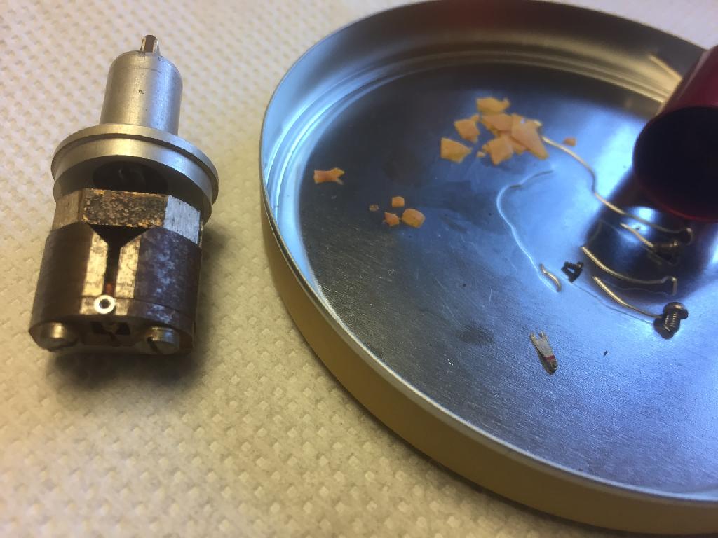

par contre, c'est plus délicat d'intervenir sur la cellule ,qui par chance son bobinage n'est pas coupé, sans quelques précautions !

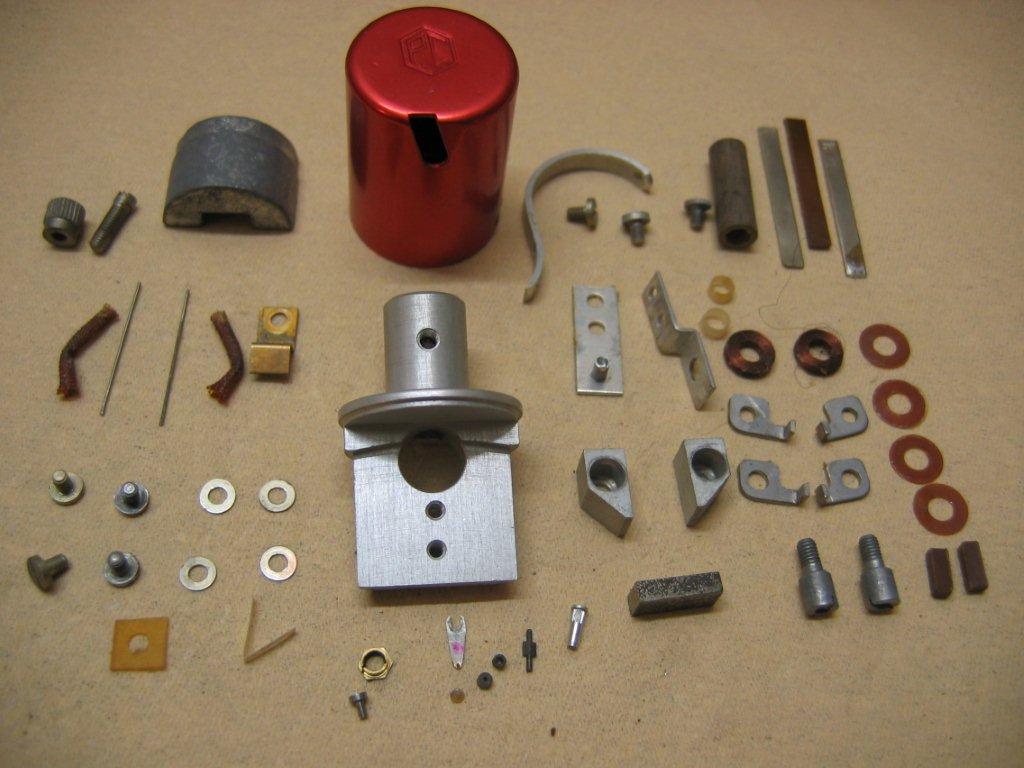

Si je veux l'utiliser, il me faut remplacer les amortisseurs et autres petites pièces ''plastique'' qui sont parties en miette a l'intérieur de la cellule
La reference de cette cellule mono est E25M (point saphir microsillon) et il est très difficile d'en voir une démontée sur le net!
Aujourd'hui, il reste une personne, un papy de plus de 80 ans, ancien apprenti de Pierre Clement qui restaure encore ces cellules......mais il demande 300 et je trouve ça un peu fort!!
de plus s'il est le seul a détenir le ''savoir'' sans le transmettre je me demande bien ce que vont devenir les platines Clement après sa mort bien que je lui souhaite encore longue vie.....
Donc je relance la demande de savoir si quelqu'un ici est déjà intervenu sur une de ces cellules??
Au pire, trouver une photo de celle ci en pièces mais ou l'on peut voir la façon de monter les amortisseurs
Attention, il existe sur le net une photo d'une cellule en pièce mais c'est un modèle un peu plus récent a double bobine alors que la E25M n'en a qu'une!!
A oui!, je cherche aussi des informations sur Mr H.Girardin qui fabriquait aussi pour la radiodiffusion (son nom est marqué sur le preampli).......pas beaucoup d'infos là non plus!

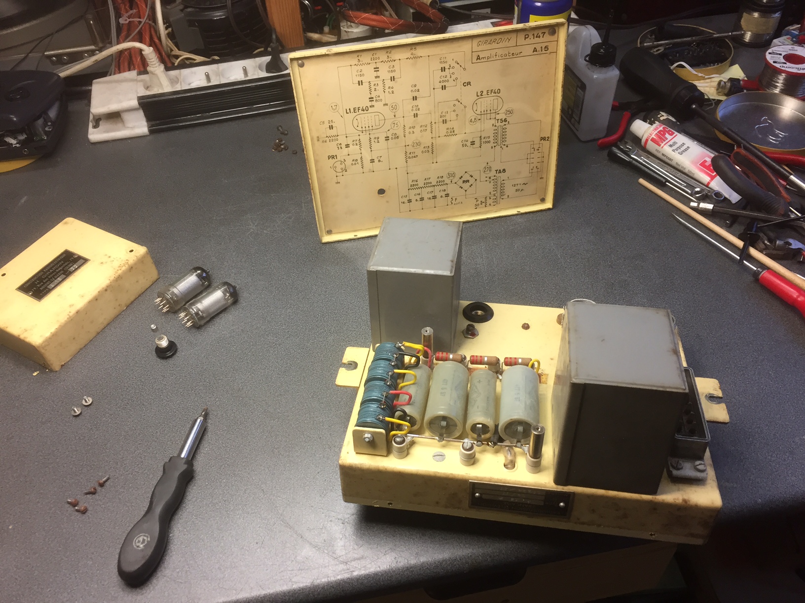

Allez, encore une question (plus simple cette fois!):
Sur la photo du préampli (schéma) on voit que la sortie anode EF40 va au transfo d'adaptation d'impédance mais dont aucun des deux secondaire n'est relié a la masse (ou zéro volt)
les câbles de modulation sont ensuite reliés a une grosse prise ressemblant a une XLR en beaucoup plus gros (la taille d'une anphénole mais avec les 3 fiches de même grosseur)
Comment faut il comprendre ce branchement? sur 2 voies avec chaque sortie transfo entre voie et masse ou une seule sortie entre les deux fil du transfo et isolé de la masse??
Comment vous voyez ça ,vous?
