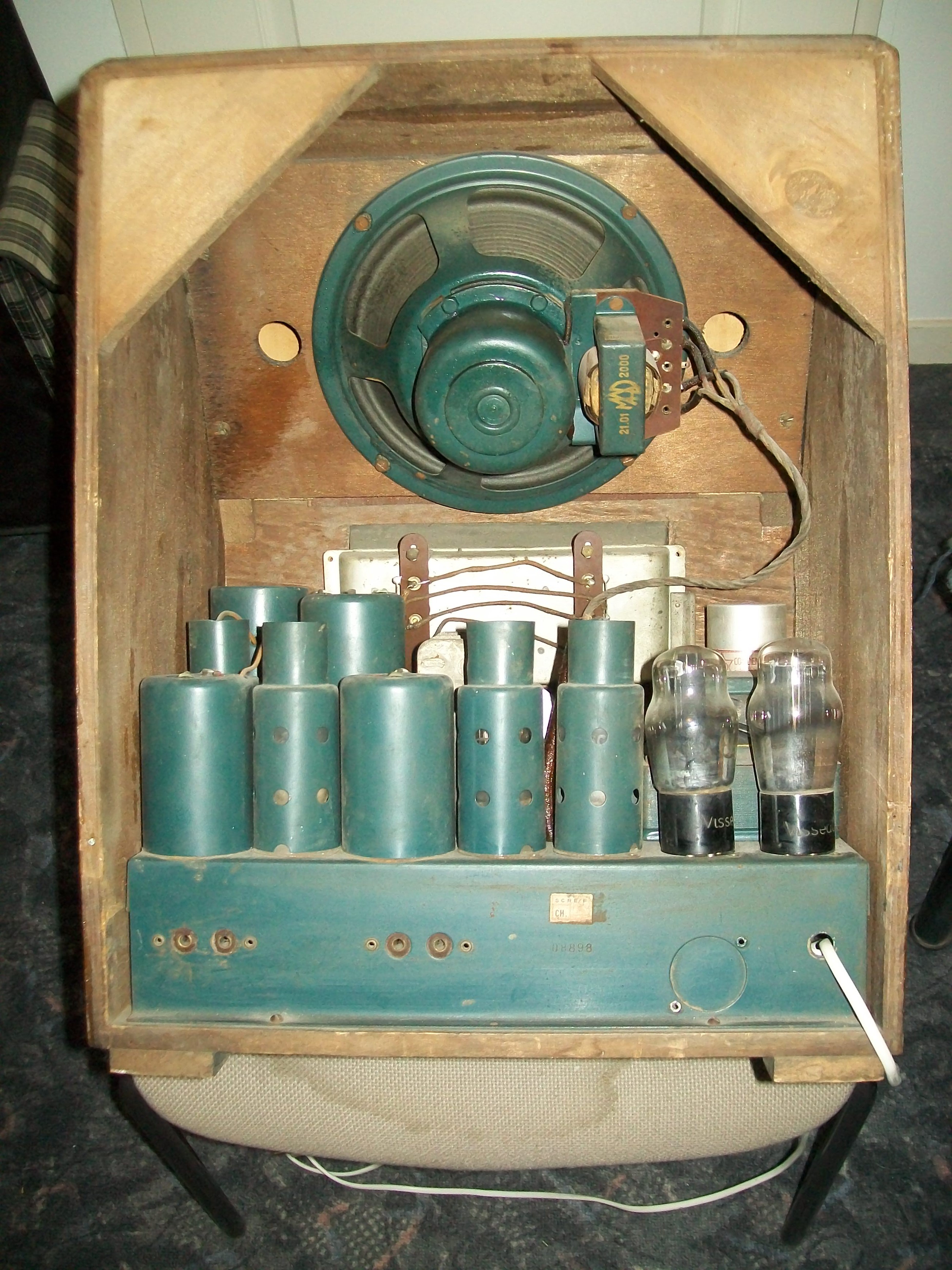

effectivement j'avais fait une recherche sur une équivalence. Mais je veux conserver le même culot car le poste est d'origine, sans intervention depuis sa fabrication.
J'ai sorti les lampes une par une pour les tester, mais pour la sixième, le téton supérieur a lâché (avec le blindage l'accès est très difficile sans dessoudé le fil).
Comme le fil qui rentre dans la lampe et le téton était toujours solidaire, je me suis dit qu'un point d'Araldite et le tour est joué. Malheureusement, c'est le verre de la lampe qui s'est cassé, donc pas de réparation possible.
J'ai déjà réparé des tétons arrachés en limant le petit appendice en verre du tube, ressoudé un fin fil, percer le téton et faire passer ce fin fil dans le téton, coller le tout sur le tube, puis soudé ce fin fil sur le téton. Mais c'était AVANT. Et puis 40 ans de métallurgie lourde vous donnent une certaine force dans les doigts..............
Sujet : Recherche Tube 6D6 Nouveau | De Michel87 Le 27-01-2017 à 11:25 sta |
La couleur verte uniforme est-elle l'œuvre d'un artiste ou d'origine ?
Sujet : Recherche Tube 6D6 Nouveau | De Icare59 Le 27-01-2017 à 11:49 sta |
La couleur de la photo au flash n'est pas représentative de le réalité. C'est un vert mat genre armée Française.
Ce doit être d'origine car les supports de blindage (qui eux sont nus aluminium) sont sertis sur le châssis.
Un modèle semblable ici : https://www.doctsf.com/gr…
