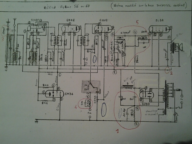

    J'aimerai maintenant le rénover et vu mon ignorance sur ce genre d'appareil, j'ai consulté les plans disponibles en ligne, le plus ressemblant est celui d'un Ducastel ondine que j'ai modifié conforme a mon poste.
    J'ai constaté quelques différences que j'aimerai éclaircir.
    1:L'alimentation d'origine avec un double condensateur 2x16MF a été réparé et modifié avec deux nouveaux condensateurs et en conservant un 16MF d'origine. Pour le refaire d'origine, je supprime les trois condensateurs, je remets 2x16MF neuf et la liaison à la masse...correct?
    2:Condensateur 5000pF au primaire du transformateur HP. Sur le shéma ondine il est installé en parallèle sur ce primaire transfo, sur mon poste il est relié a la masse, normale ou pas ???
    3: La masse de la prise d'antenne extérieur passe par un condensateur 500pF, Qu'elle est sa fonction? est ce normale?
    4: Un condensateur et une résistance installés sur la prise PU, est ce en raison du pickup installé sur ce modèle?
    5: Juste pour info,c'est la partie différence de montage entre ondine et rythme, ca fonctionne...
    Reste la partie grisée du bloc réception et sélection des ondes, je cherche de la doc ou info sur ce module, merci.

    pour la méthode à utiliser voyez ici .
    http://radioman64.e-monsi…
    pour les condos fixes, vous pouvez utiliser des styroflex ou des anciens moutardes que vous glissez dans les tubes en verre HS récupérés sur les anciens récepteur.
    C'est du boulot et le brai qui s'en écoule ...ça colle !
    bon courage.
    sinon pour les anciens condos tension 450 à 600 volts - vous pouvez sans problème les remplacer par ceux proposés sur le site qui suit ... il y a d'autres adresses bien sûr .
    http://www.radioelec.com/…

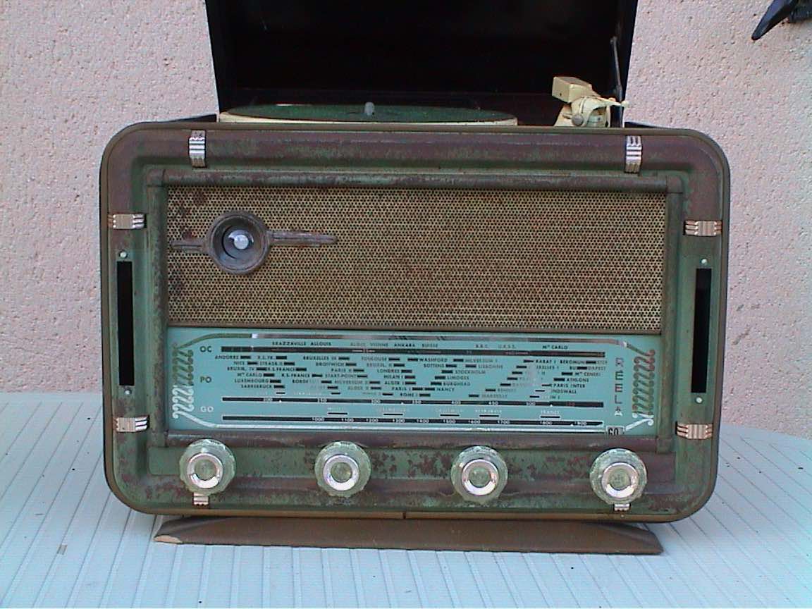

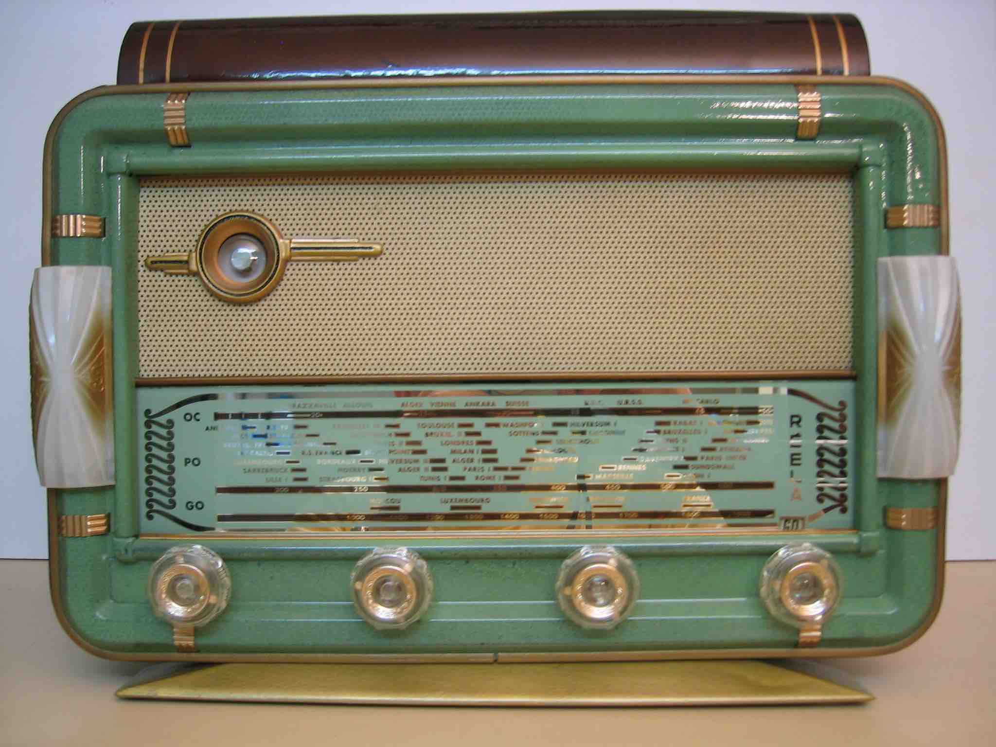

    Pour ce qui concerne les cabochons voici les photos de mon Reela Rhytme 55 (d'après le carton arrière qui était présent).
    Une photo avant restauration qui montre qu'il s'agit bien du même.
    Une photo après restauration et découverte de cabochons sur une épave du même modèle.

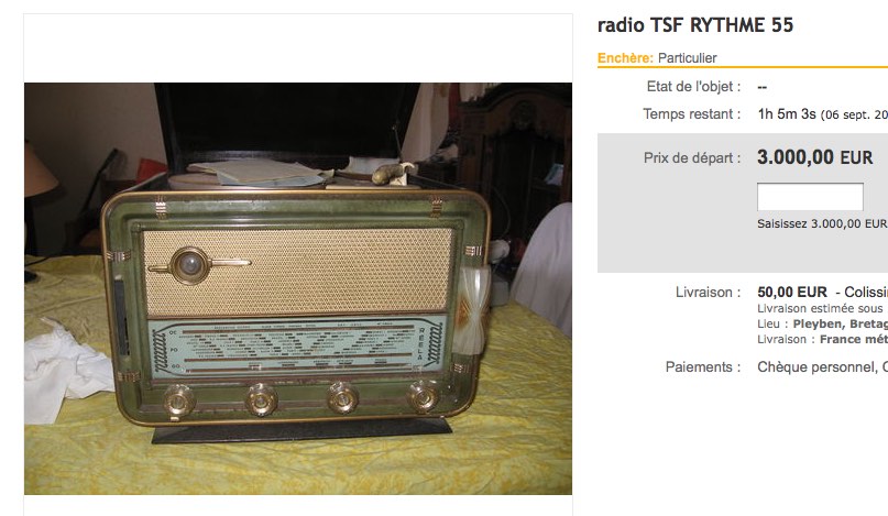

    Je n'ai pas pu résister à compléter le sujet avec une copie d'écran montrant un poste identique ayant un seul cabochon présent. Vous auriez pu en 2012 acheter ce poste pour avoir au moins un cabochon.

    3000
Sujet : reela rythme 56 ou 60 Nouveau De caseveck  Le 20-01-2017 à 17:16 sta
    quatre cabochons=douze mille euros c'est donné

    merci pour vos infos, impec les résistances vintage moutarde

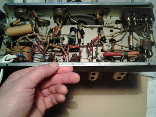

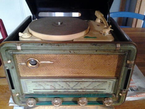

    Je remet mes photos disparu je ne sais ou sur le forum.c'est plus pratique pour comprendre mes élucubrations et questions de départ
    les cabochons sont identiques aux photos de Pierre.
