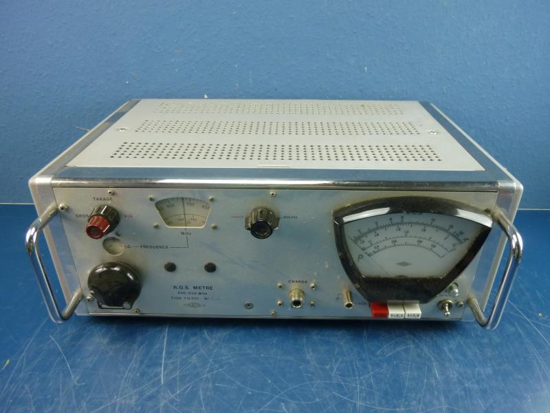

Sujet : Ferisol TOS-401 Nouveau De chaparal  Le 05-11-2016 à 11:18 sta
    je suis à la recherche du schéma pour le FERISOL:
    UHF T.O.S. Metre TO 401, R.O.S Metre TO 401 (250-920 MHz)
    (~TO 202 VHF TOS Metre ??)
    Je vous remercie d'avance.
    Peter

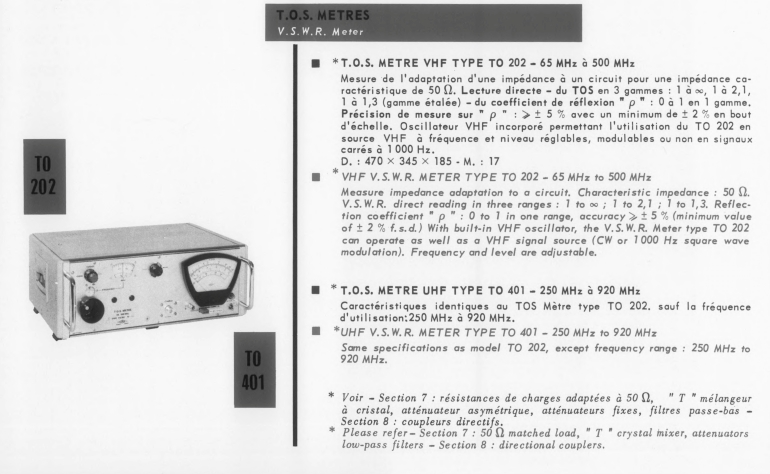

Sujet : Ferisol TOS-401 Nouveau De chaparal  Le 07-11-2016 à 11:05 sta
    oui, le principe de fonctionnement TO-401 - NTO-201 est complètement différent.
    NTO201 est passive, TO201 est actif.
    voir la fiche technique
    Peter
Sujet : Ferisol TOS-401 Nouveau De Marcel Bourguinet  Le 07-11-2016 à 12:28 sta
    Le T0 401 est pareil au TO202 sauf pour la plage de fréquence.
    Voici ce que j'ai trouvé sur un autre forum:
    Je n'ai pas la notice du ROSMètre Féerisol TO202, mais je l'ai utilisé pendant quelques années, mais il y a bien longtemps.
    1) Pour mesurer la fréquence, il faut arrêter la modulation en positionnant l'interrupteur ''Modulation'' à l'arrière de l'appareil vers le bas.
    2) Calibration du ROSMètre Ferisol TO202
    - Positionner l'interrupteur ''Modulation'' à l'arrière de l'appareil vers le haut.
    - Mettre au minimum les potentiomètres ''Tarage'' gros et fin
    - Tourner le bouton vers la gauche sur la position ''Tarage'' en rouge.
    - Appuyer sur le poussoir rouge de gauche ''Tarage'' en dessous du galva.
    - Avec les potentiomètres ''Tarage'' gros et fin amener l'aiguille du galva sur au maxi à droite position infini.
    3) Mesure du ROS
    - Laisser le poussoir rouge de gauche ''Tarage'' enfoncé.
    - Tourner le bouton vers la droite sur la position ''Mesure''
    - Si le ROS est inférieur à 2,1, changer d'échelle en appuyant sur le poussoir central 2,1
    - Si le ROS est inférieur à 1,3, changer d'échelle en appuyant sur le poussoir central 1,3
    Lorsqu'on change de fréquence, il faut penser à recalibrer le ROSMètre.
    C'est appareil n'est pas très stable en fréquence mais ses performance sont très bonnes, au pro on l'utilisé pour régler des antennes avec des ROS < 1,1.

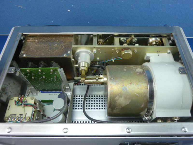

    la tête de mesure est pratiquement la même, un clone des Bird , par contre dans le TO201 et TO401 il y a un oscillateur incorporé ainsi qu'une alimentation stabilisée
    ceci étant , la tête de mesure est facilement démontable , est munie de prises N , et fonctionne encore tout a fait bien sur 1296 MHz
Sujet : Ferisol TOS-401 Nouveau De chaparal  Le 11-11-2016 à 16:41 sta
    Est-ce que quelqu'un sait ce tube a été installé ici en pot RF?
    Peter
