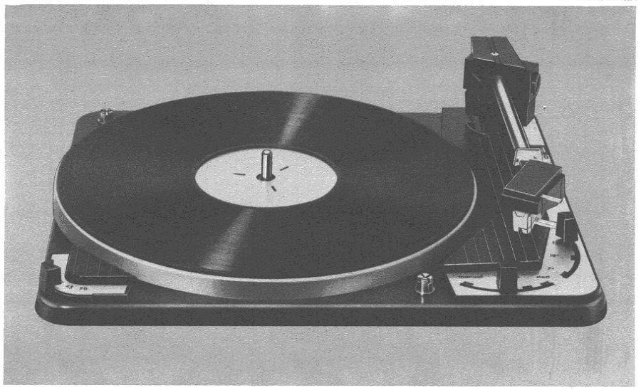

    Une photo des platines serait utile. des montages avec des AD161 162 sont classiques.
Sujet : tourne disquedual 1010 Nouveau De Schoser  Le 04-11-2016 à 11:14 sta
    La Platine Dual 1010 date de 1968 !

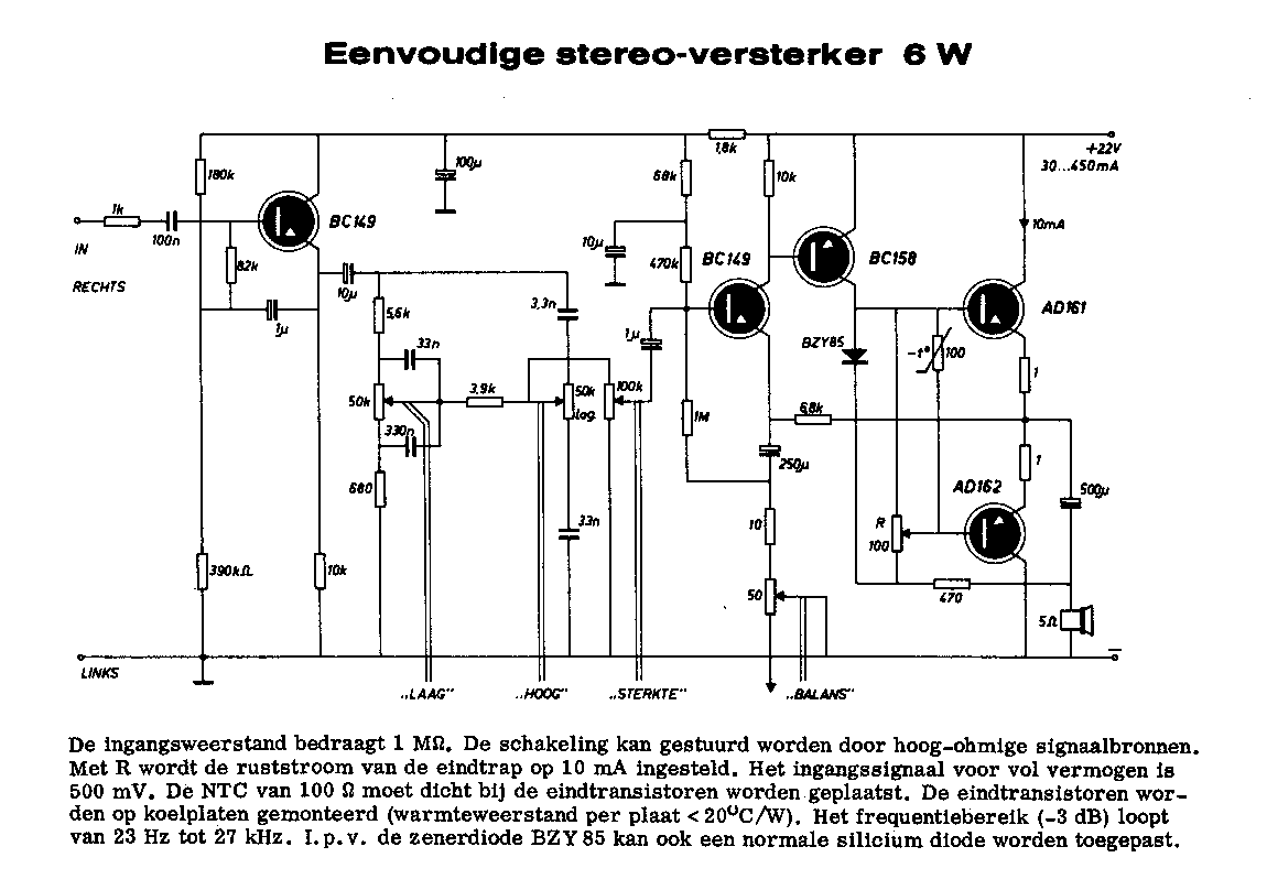

    - Pour l'Ampli (AD161-AD162), un exemple de Schéma
    - Pour ce qui est de l'Alimentation continu, l'on utilisait à l'époque des Condensateurs de 1000µf et 2000µf. (5000µf ???)
    Bonne Journée,
.PNG
