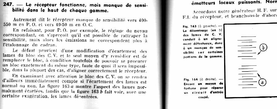

Sujet : Question CV Nouveau De pierre  Le 01-05-2006 à 13:53 sta
    Pannes Radio de Sorokine, 7°édition de .....1969;-)
Sujet : Question CV Nouveau De ON5MJ  Le 01-05-2006 à 14:43 sta
    Oui Pierre, et si le CV n'est pas réglable, le mieux c'est la collection verticale !
    Jacques.
