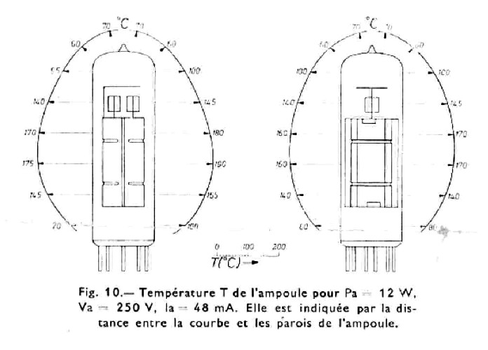

    Eh oui une EL84 cela chauffe! Un doigt sur le verre et la peau reste collée !! ======>>>>>

    - Une EL84 chauffe, 180-190 °C aux points les plus chauds ! (voir le graphique :http://www.tsf-radio.org/….
