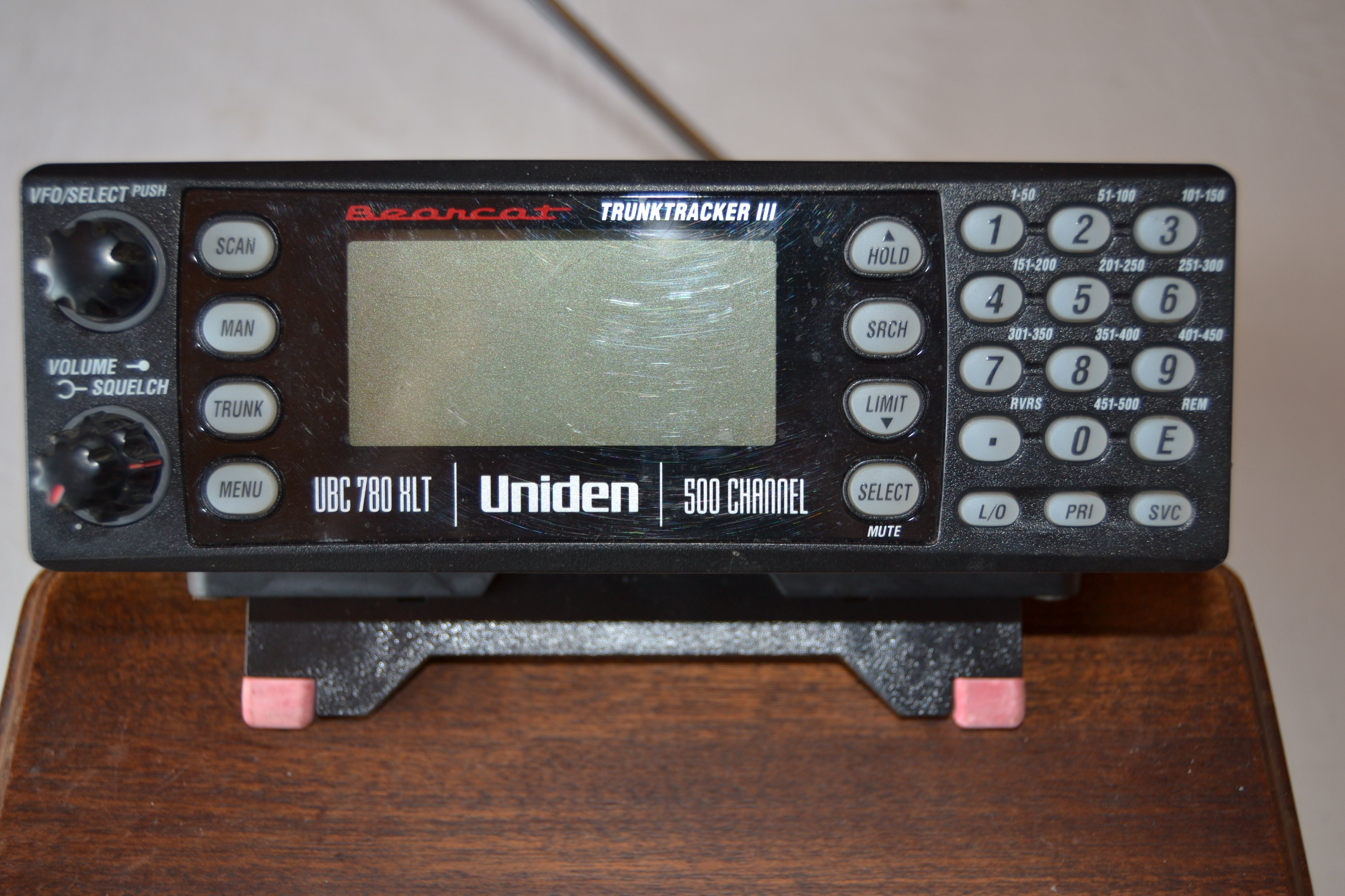

Sujet : Récepteur UNIDEN Nouveau De EFJI  Le 20-09-2016 à 14:42 sta
    Je viens de recevoir ce récepteur UNIDEN.
    UBC 780XLT
    500 canaux.
    Mon problème, pas de manuel, et surtout en Français si possible.
    Quelqu'un pourrait pour me dépanner ?

Sujet : Récepteur UNIDEN Nouveau De J.-Lemaigre  Le 21-09-2016 à 21:14 sta
    Voir par exemple la touche ''L/O'' première touche de gauche en bas du pavé numérique de droite.
Sujet : Récepteur UNIDEN Nouveau De Roger R  Le 21-09-2016 à 23:23 sta
    Oui c'est bien cette touche qui verrouille et déverrouille...J'espère que notre ami n'est pas déjà sorti vers la poubelle...

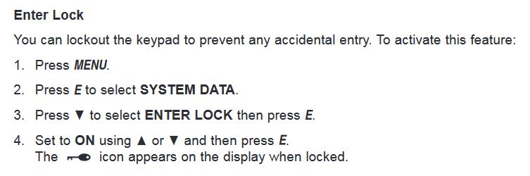

Sujet : Récepteur UNIDEN Nouveau De F6FLC  Le 22-09-2016 à 00:26 sta
    Après avoir parcouru la doc, j'avais raison
    le verrouillage en anglais ici :
Sujet : Récepteur UNIDEN Nouveau De EFJI  Le 22-09-2016 à 08:51 sta
    Merci à tous pour vos réponses, j'ai pu déverrouiller la procédure.
