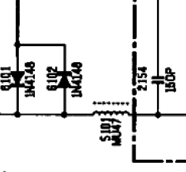

Sujet : radio philips AE3350 Nouveau De Flamand  Le 19-09-2016 à 12:26 sta
Sujet : radio philips AE3350 Nouveau De F6CRV  Le 19-09-2016 à 17:35 sta
    le boitier lui ressemble beaucoup mais le schéma n'est pas du tout le même -
    merci quand même pour les recherches -
    c'est quand même bizarre de ne pas trouver le schéma d'un poste philips -
    jean-claude -
Sujet : radio philips AE3350 Nouveau De F6CRV  Le 20-09-2016 à 18:49 sta
    le plan de De Flamand m'a bien aidé
    la partie hf du poste était la même
    le poste est réparé et fonctionne de nouveau en ondes courtes
    c'était la self S101 qui était coupée -
