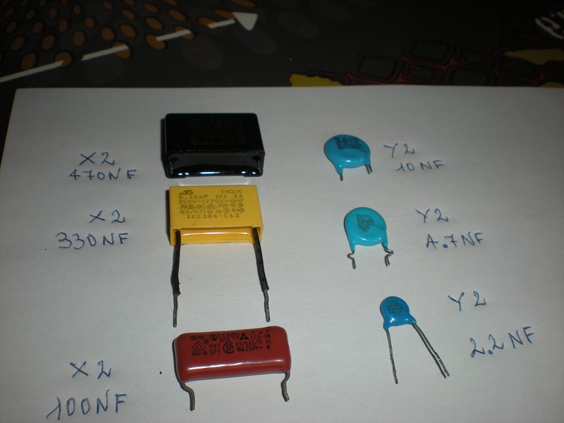

Sujet : brouillage Nouveau | De omale 13 Le 12-09-2016 à 22:17 sta |
chez moi un problème du genre
et le coupable deus condo un X2 100NF et un Y2 de 10 nf >>
le deuxièmes X2 100 nf OK, le 100 nf mesurait 7nf le Y 0 nf plus rien
