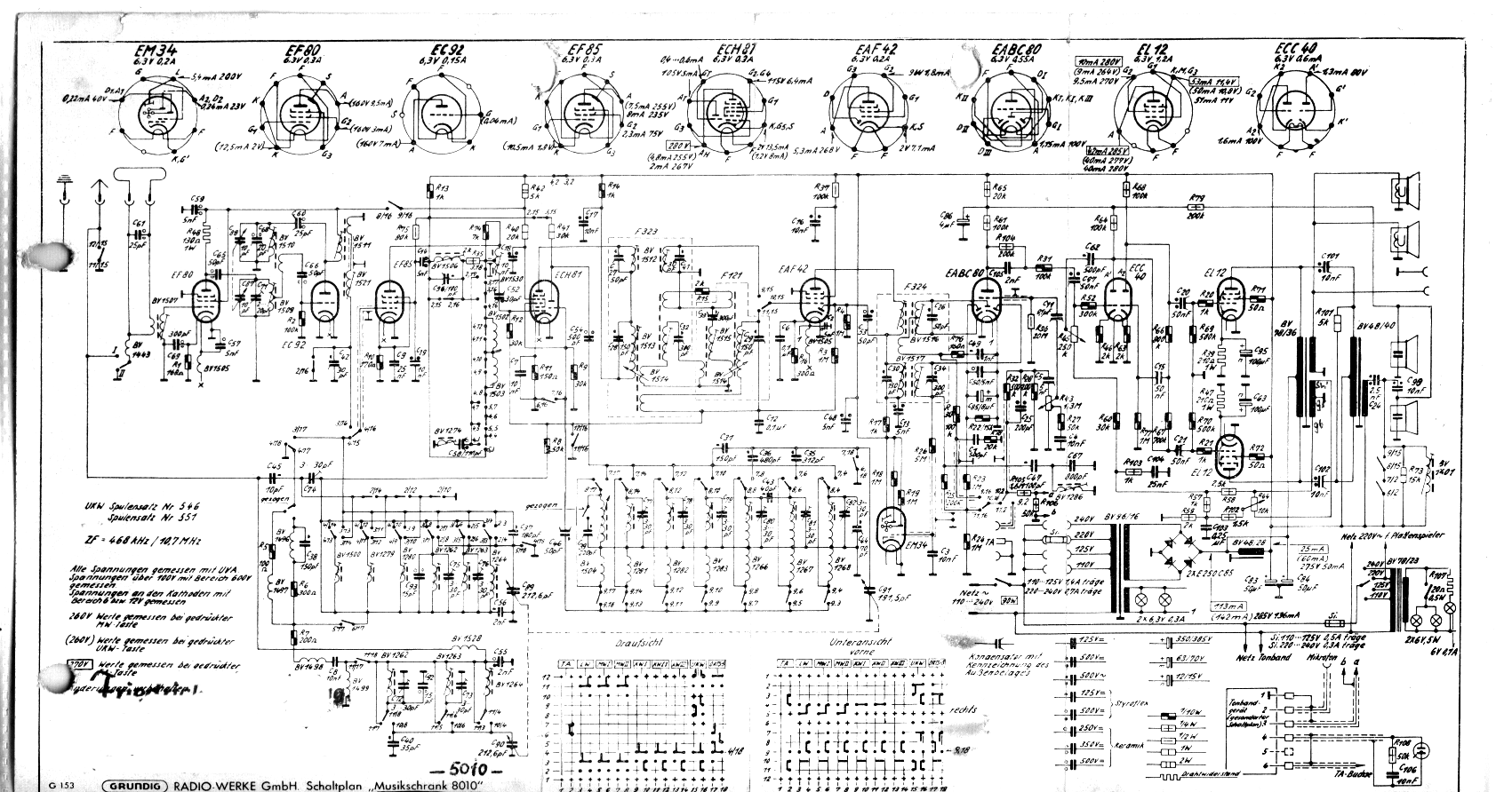

Sujet : Grundig 5010F Nouveau De pointcom  Le 11-09-2016 à 19:36 sta
    Le schéma du 5010 W
Sujet : Grundig 5010F Nouveau De Jacques (webmestre)  Le 11-09-2016 à 19:51 sta
    Il n'y a pas de EF42 sur ce schéma
Sujet : Grundig 5010F Nouveau De Jean Roland  Le 11-09-2016 à 20:33 sta
    Merci. Ce schéma est celui du 5010.
    Donc, l'anode de la EF42 est directement reliée au CV C90/212,6 pF (tout en bas à gauche du schéma).
    Bizarre, bizarre...
