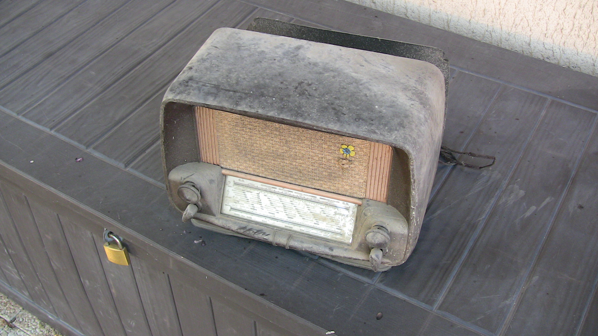

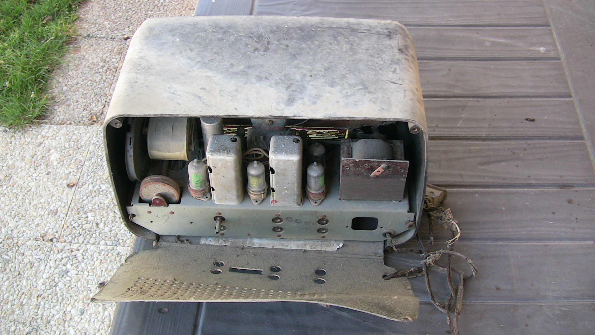

    Cela faisait longtemps que je n'avais pas fait les brocantes.
    Ce matin, à côté de chez moi, une télé à lampes des années 50 à 20 euros. Laissée sur place car manque de place chez moi.
    Cet-après-midi, deuxième brocante histoire de se balader. Ma compagne m'appelle car elle a vu un poste en plastique. Je vais le voir. Le propriétaire n'avait aucune idée de la somme qu'il voulait. ( c'est exactement mon genre de prix ). '' cinq euros ça va ? '' et hop sous le bras.
    Complet, ficelle cassée, vitre sale mais pas trop piquée.
    Un Sonora, ça ne se s'abandonne pas !
    Dominique.

Sujet : Trouvaille du 11 septembre. Nouveau De Dominique  Le 11-09-2016 à 18:56 sta
    j'ai pas pu résister...
    Caisse, boutons, fiche secteur nettoyés, châssis dépoussiéré.
    Le dépannage va pouvoir commencer . :-

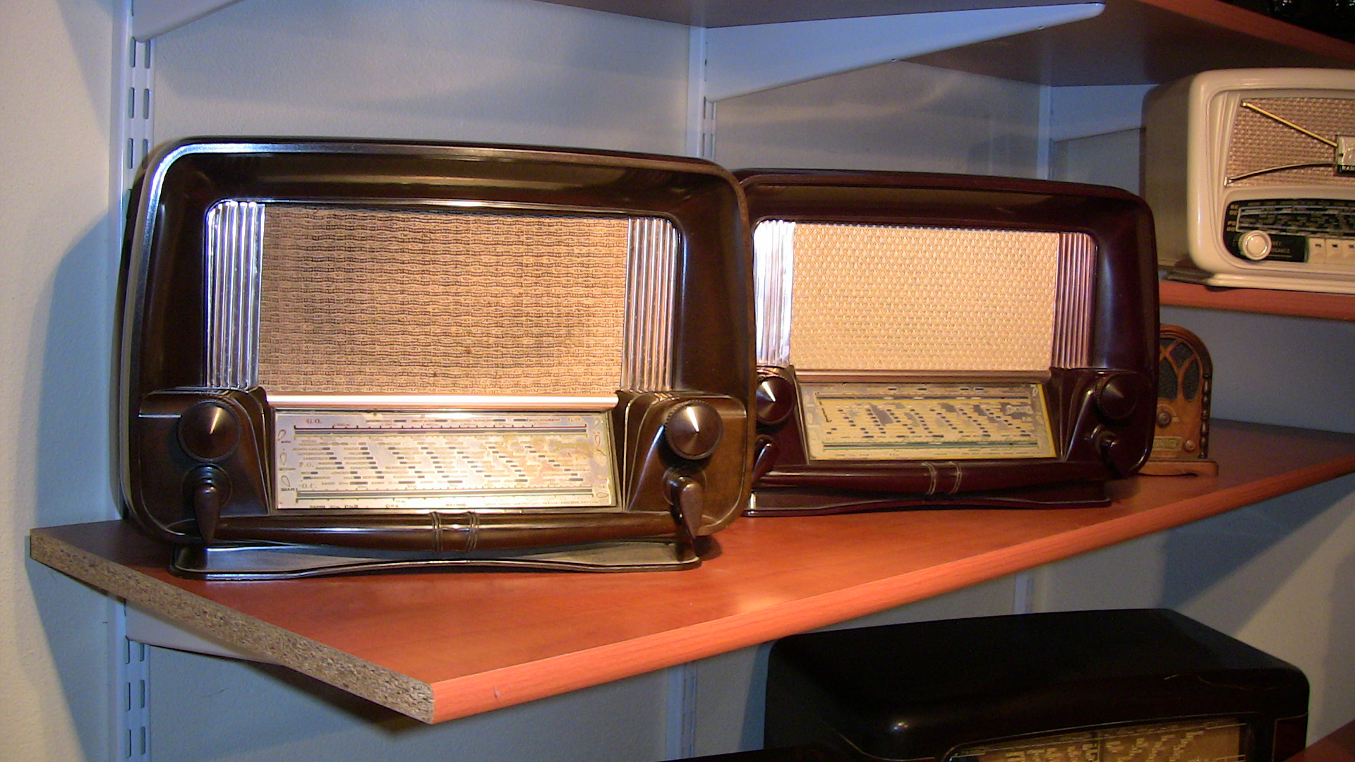

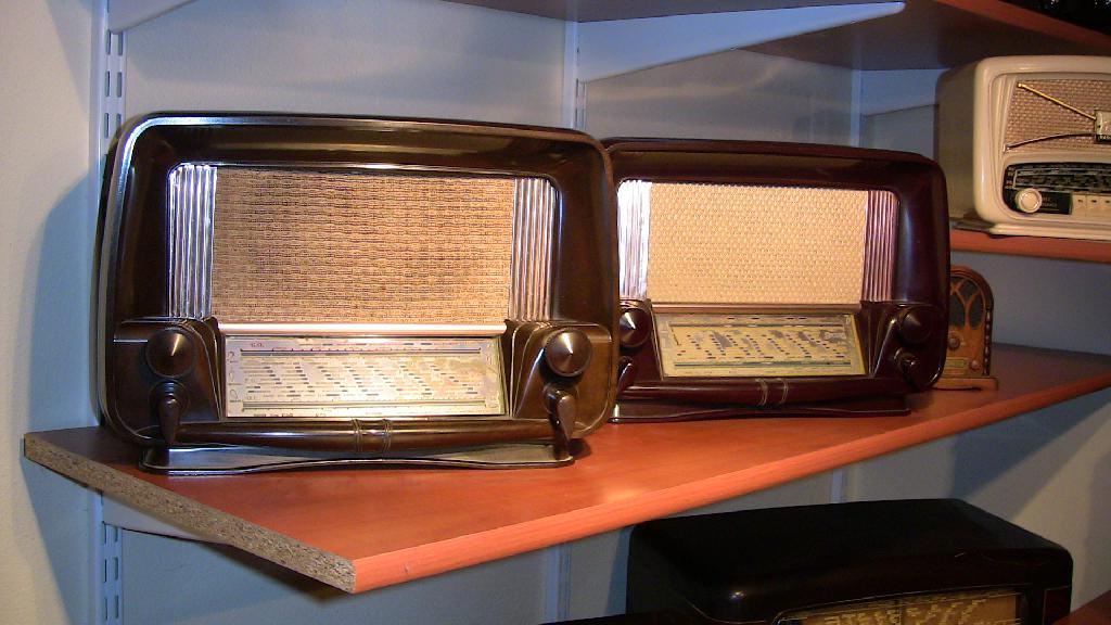

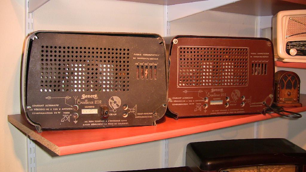

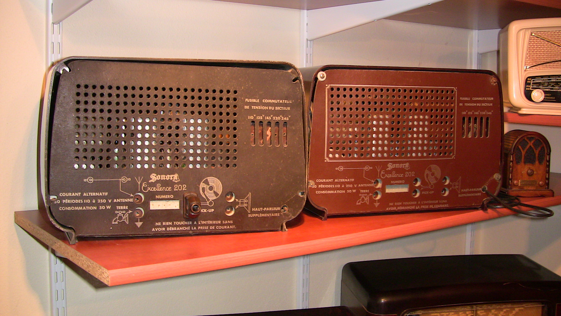

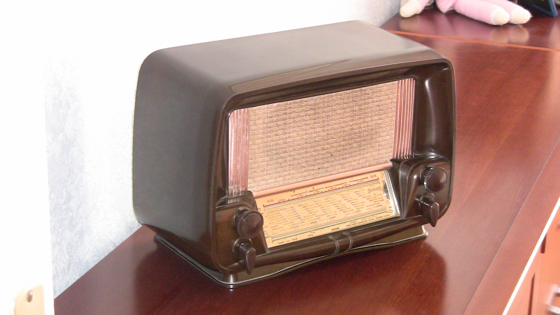

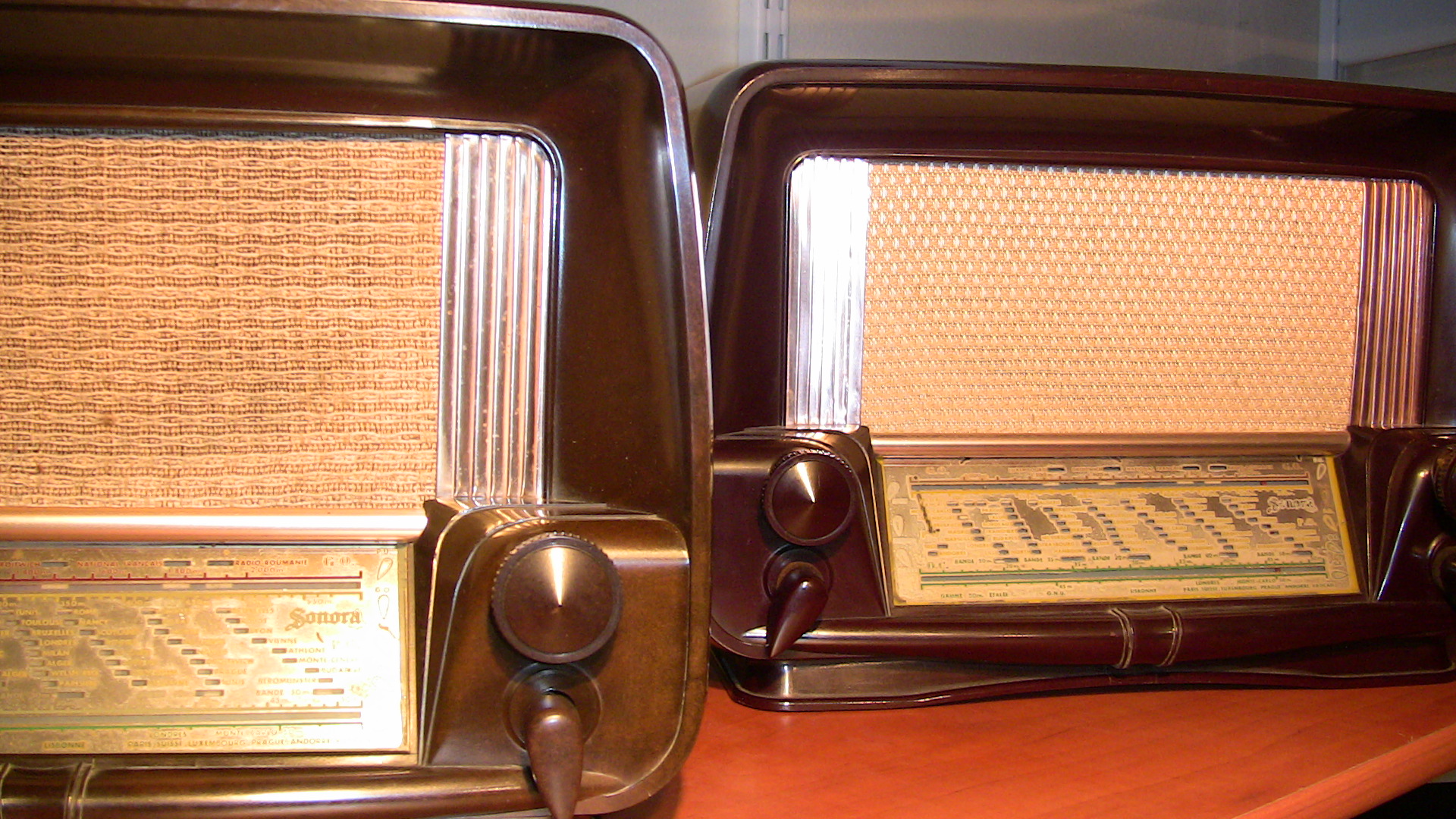

Sujet : Trouvaille du 11 septembre. Nouveau De Dominique  Le 13-09-2016 à 15:22 sta
    Après un petit toilettage...
    On notera une différence sur les styles de toiles entre le modèle marron ( la dernière acquisition n° châssis 49067 ) et le modèle bordeaux ( n° châssis 51391 ).
    Epoque ou couleur ?
    Idem pour les cartons arrières.
    Dominique.

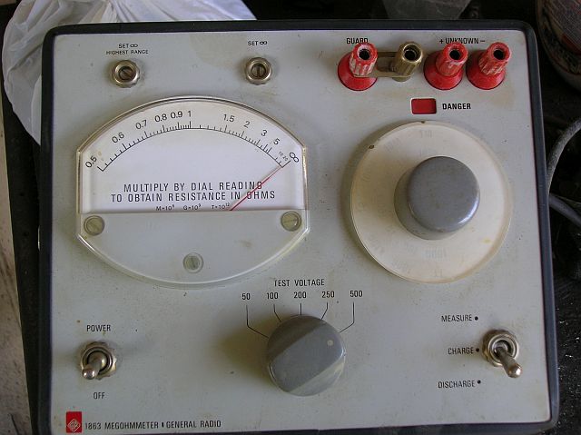

Sujet : Trouvaille du 11 septembre. Nouveau De crilemans  Le 21-09-2016 à 09:34 sta
    Le mien en encore mieux, c'est le General Radio type 1864 :
    tensions d'essai 10 à 1090 V par tranches de 1V jusqu'à 100V, puis par tranches de 10V
    résistances jusqu'à 200TΩ.
    Coût : 0 (don)
    Concours ouvert, qui dit mieux ?
    crilemans.
.PDF

Sujet : Trouvaille du 11 septembre. Nouveau De crilemans  Le 21-09-2016 à 15:03 sta
    Re-bonjour.
    @ JCM et F6CER.
    Le mien est vieux et défraichi, je ne l'ai pas photographié, c'est l'image de
    la notice technique qui regroupe le 1863 et le 1864.
    Moi non plus je n'en fais pas un usage journalier, c'est surtout pour collection.
    En ce moment il attend une couche de peinture martelée, car c'est un boitier en fonte
    d'alu sur lequel la peinture se décolle à cause des sels d’aluminium.
    Du travail pour cet hiver.
    crilemans.

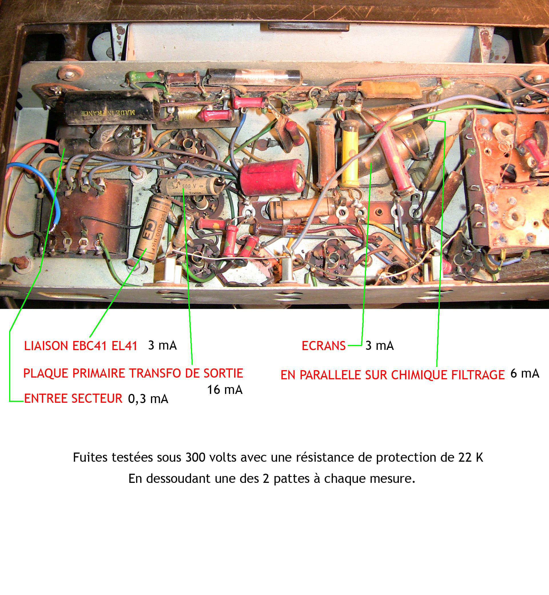

Sujet : Trouvaille du 11 septembre. Nouveau De Dominique  Le 21-11-2016 à 18:43 sta
    Un peu de travail aujourd'hui.
    j'ai changé les condensateurs HS après les avoir testés. Il y en avait qui présentaient une fuite incroyable. ( voir photo ).
    Ficelle réparée et ampoules cadran remplacées.
    Il va sûrement rechanter...
    Dominique.
Sujet : Trouvaille du 11 septembre. Nouveau De Dominique  Le 21-11-2016 à 18:47 sta
    Etrange le sens du montage du condensateur du primaire du TRS : la bague noire ( armature externe ) était soudée côté transfo et non côté masse.
    Dominique.
Sujet : Trouvaille du 11 septembre. Nouveau De F6FLC  Le 21-11-2016 à 19:37 sta
    à cet endroit, aucune importance

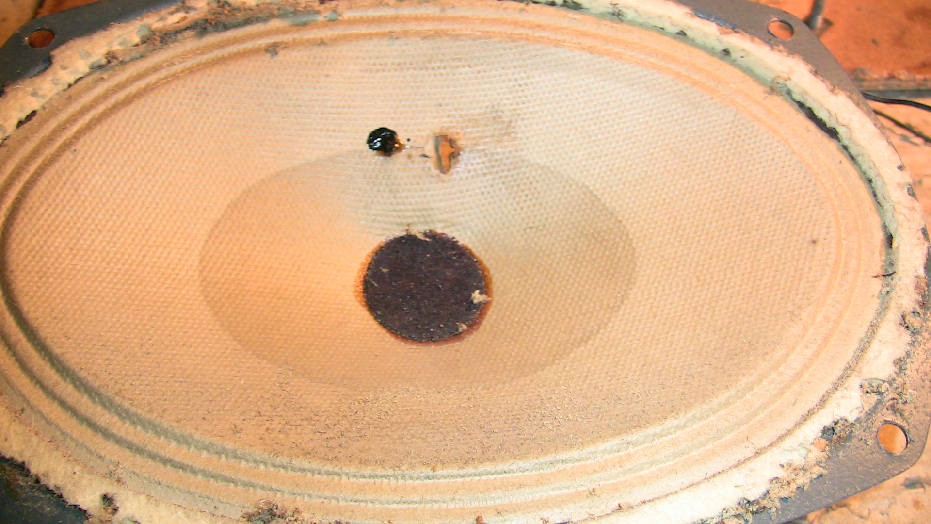

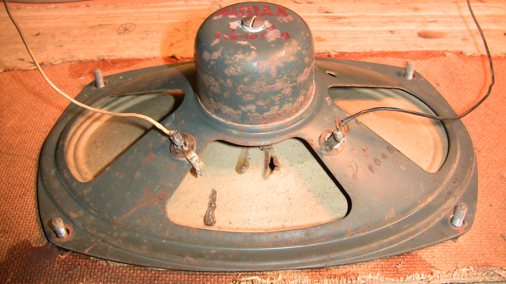

Sujet : Trouvaille du 11 septembre. Nouveau De Dominique  Le 22-11-2016 à 13:48 sta
    Aujourd'hui, première mise sous tension : aucun son même pas un crachement dans le HP.
    Après quelques recherches, la panne se situe au niveau du HP. ( coupé à l'ohmmètre )
    C'est la première fois que je vois ça. Les tresses en cuivre ont disparu.
    Sûrement un coup d'Obélix.
    Heureusement que j'avais récupéré quelques HP. J'en ai trouvé un qui possède exactement les même dimensions et mêmes caractéristiques.
    On continue le dépannage...
    Dominique.

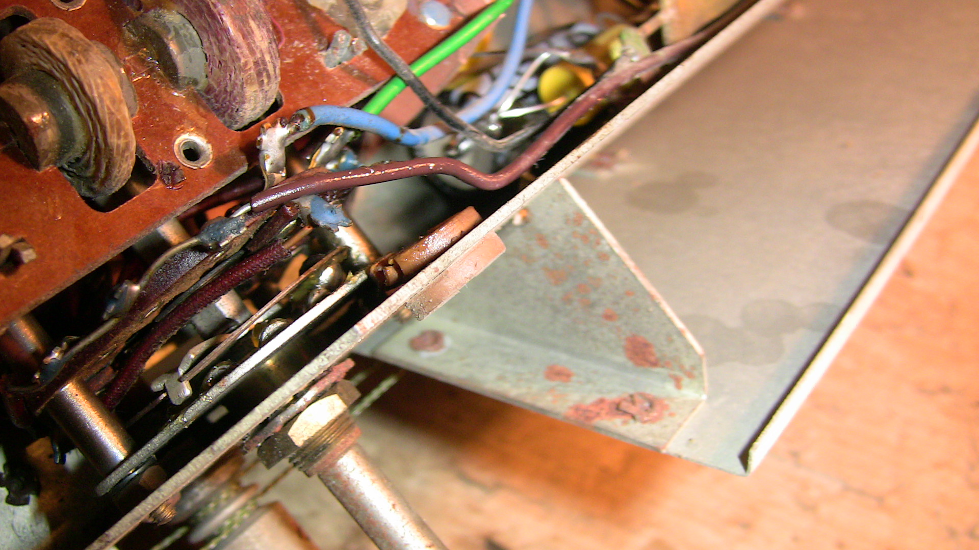

Sujet : Trouvaille du 11 septembre. Nouveau De Dominique  Le 22-11-2016 à 14:26 sta
    Ce coup-ci, en actionnant le commutateur de gamme, j'ai entendu un ''gling''.
    Les billes de maintien ont pris la poudre d'escampette.
    Billes remises en place et maintien avec de la graisse !
    Dominique.
