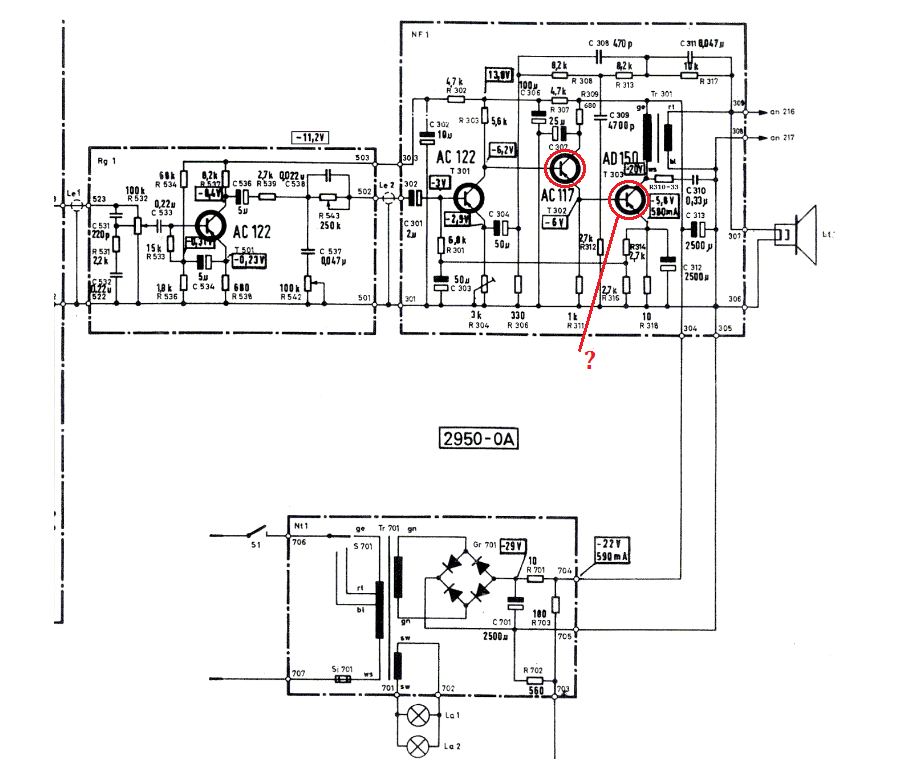

    Me revoici toujours pour un problème avec une telefunken. Je sèche sur un problème d'identification d'un composant défectueux.
    J'ai récupéré une vieille radio transistor Gavotte 1691 dont voici en pièce jointe le schematic.
    Les capa de filtrage avaient brûlé. Je les ai remplacées (C312, C313 et C701). Malgré tout, j'ai toujours un problème, probablement dû aux dégâts occasionnés par une utilisation prolongée du vendeur après rupture des capas.
    Je n'obtiens strictement aucun son de l'hp. Pas même un bourdonnement. Ni avec les canaux FM/AM, ni même avec le phono.
    En relevant les tensions, j'obtiens après le pont redresseur -40V au lieu des -29 renseignés dans le schematic.
    Quelqu'un a-t-il déjà eu ce type de problème ? Cela peut-il venir d'un court-circuit dans le transfo d'amplification ?
    Merci d'avance pour votre aide et excellente soirée,
    Tom

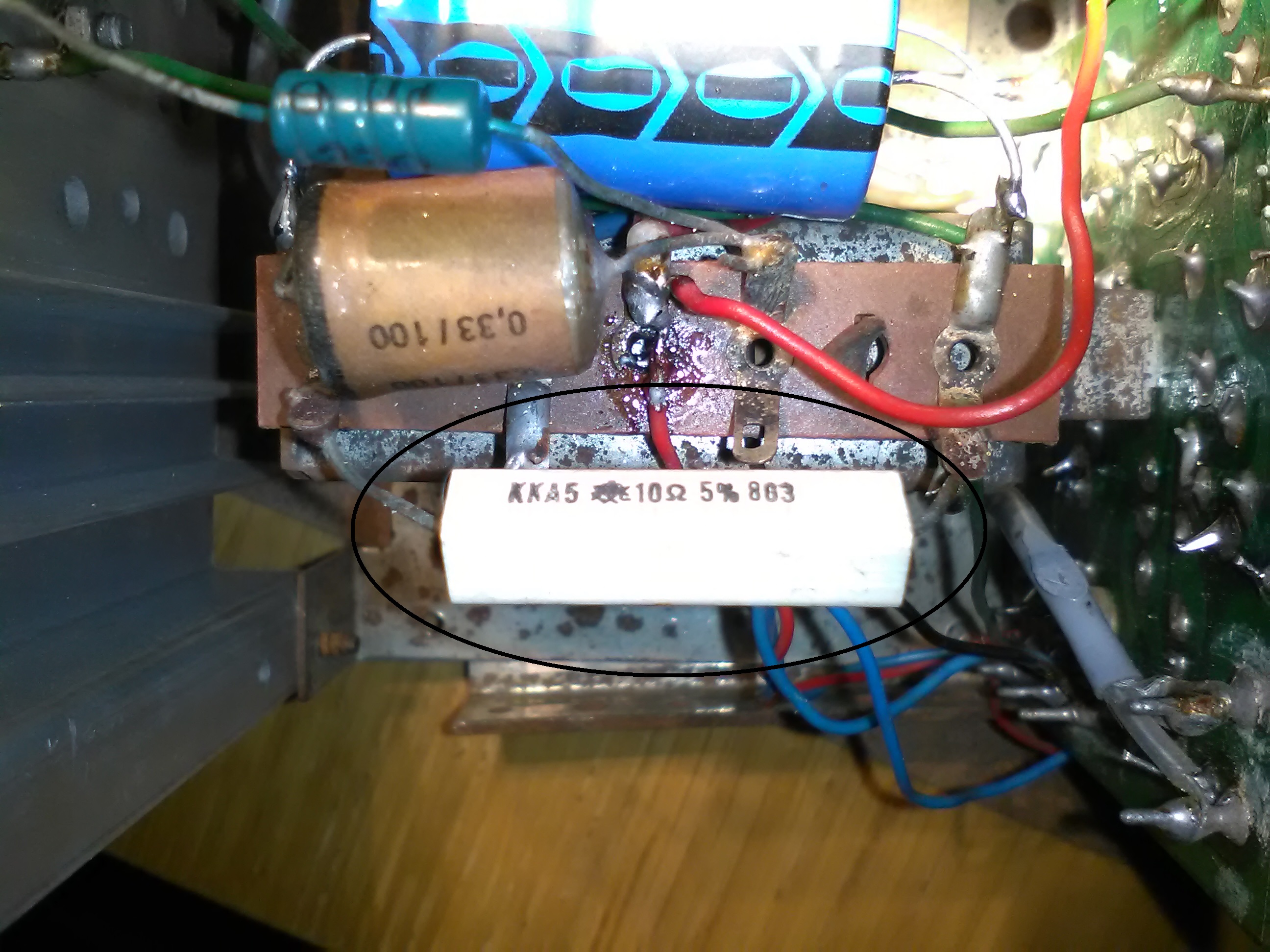

Sujet : Gavotte 1691 - Telefunken Nouveau De TomSforza  Le 27-07-2016 à 23:09 sta
    Bonjour bthiry,
    Merci pour l'info ! C'était bien la résitance R701. Je 'ai remplacée par une grosse 10ohms, 17W.
    Ca fonctionne à nouveau. (6V tout de même aux bornes de cette résistance...)
    Malheureusement, elle a dû souffrir cette radio. J'ai toujours un problème avec le son. J'ai mis un enregistrement en pièce jointe.
    Le problème se pose dans toutes les fréquences, et même sur l'entrée phono.
    Ce n'est pas dû au HP. J'en ai placé un autre sur le HP extérieur, même résultat.
    Quelle pourrait être la cause ? Un condo qui fuiterait dans la partie ampli ?

Sujet : Gavotte 1691 - Telefunken Nouveau De georgesgiralt  Le 28-07-2016 à 18:22 sta
    A mon avis, un des transistor de sortie est HS. Il consomme beaucoup trop et ne produit que de la distorsion ...

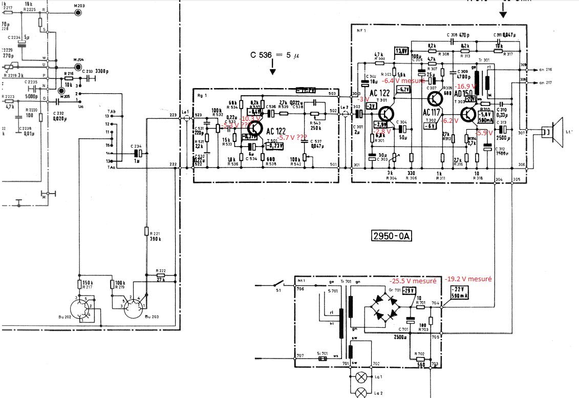

Sujet : Gavotte 1691 - Telefunken Nouveau De TomSforza  Le 31-07-2016 à 11:31 sta
    Tension réelle: 243VAC (--> Transfo placé sur 240V)
    Avant R701: -25.9V
    Après R701:-19.5V
    Bonne journée,
    Tom
Sujet : Gavotte 1691 - Telefunken Nouveau De bthiry  Le 31-07-2016 à 18:30 sta
    au lieu de -29V et -22V, ...
    il y a quelque chose qui consomme excessivement à priori !
    Benoît
Sujet : Gavotte 1691 - Telefunken Nouveau De Schoser  Le 31-07-2016 à 21:43 sta
    Bonsoir à vous,
    à De TomSforza :
    ''C'était bien la résistance R701. Je l'ai remplacée par une grosse 10ohms, 17W''
    -- Bthiry a raison, il y a court-circuit partiel dans l'Ampli, c'est ce qui explique la Mort de R701 (10 Ohms)
    - la première Erreur c'est de Mettre une 10 Ohms - 17 Watt(s) ???
    Avec votre panne sur cet Appareil, c'est qui le prochain qui meurt ?
    Solution :
    - Débrancher le Transistor T303 (AD150), c'est un PNP Germanium, il est certainement en Court-Circuit ou grosse Fuite ?
    - Remettre une 10 Ohms (max 1 Watt) pour R701.
    Allumer l'Appareil sans ce Transistor T303 et mesurer les Tensions ?
    A mon avis cela devrait être plus près de la réalité !
    - Ne pas Négliger T302 (AC117) Germanium ?
    Bon Dépannage,
    Patrice

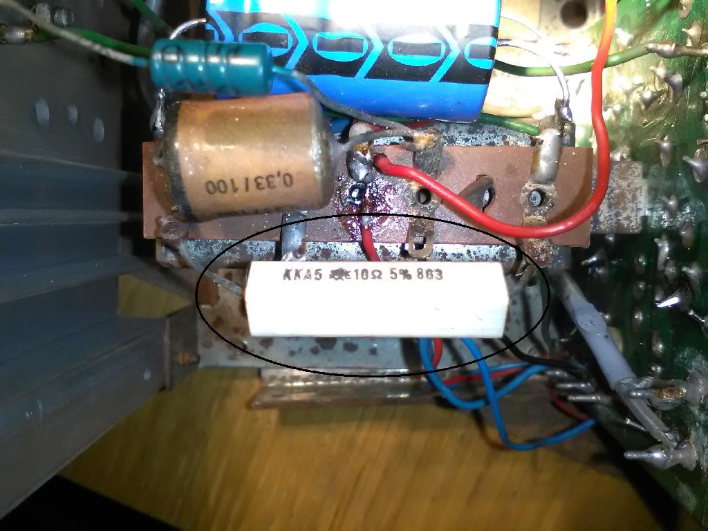

Sujet : Gavotte 1691 - Telefunken Nouveau De TomSforza  Le 01-08-2016 à 14:24 sta
    Pour reprendre dans l'ordre,
    - Remplacement des chimiques 2500µF
    - Pas de son
    - Remplacement de la R701 par une 5W qui se met à fumer. Je déssoude, mesure le courant (590mA, ce qui me semble correct). Du coup, je conclus à cette résistance qui fume à changer
    - Remplacement par une 17W (le seul modèle trouvé et facilement livré au-dessus). Effectivement je n'avais pas pensé que je pouvais déplacer le point de rupture ailleurs.
    Je vais checker sans le transistor T303. Merci Benoit et Patrice !
    Tom
Sujet : Gavotte 1691 - Telefunken Nouveau De bthiry  Le 02-08-2016 à 23:39 sta
    en ce qui concerne R701:
    avez-vous mesuré la résistance réelle de la résistance de remplacement utilisée?
    en fonctionnement normal si elle fait bien 10
    elle voit un courant I=U/R= (29-22)/10 = 0.7 A
    la puissance dissipée est P = U * I = 7 * 0.7 = 4.9W, une 5W c'est trop juste,
    je mettrais quand même une 10 w quand l'ampli sera OK...

Sujet : Gavotte 1691 - Telefunken Nouveau De Tomsforza  Le 04-08-2016 à 00:38 sta
    Voici des news toutes fraiches
    Après débranchage de T303 au niveau de R310 (sortie transfo), on obtient aux bornes de R701: -32V / -31V
    J'ai changé :

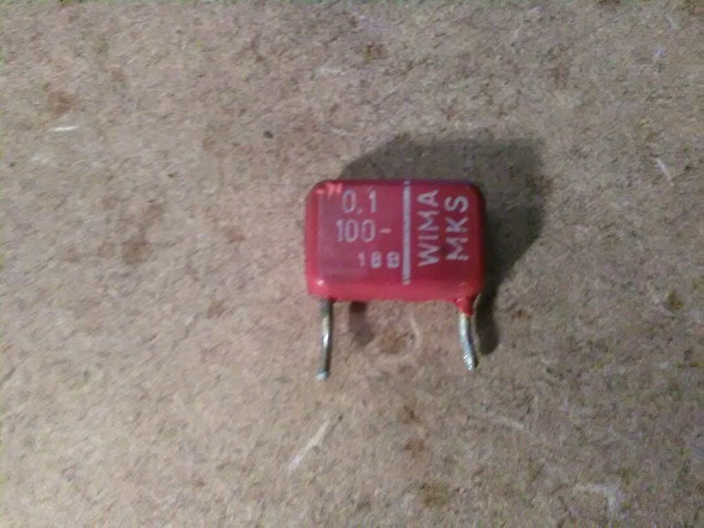

    - C234 (qui était une capa film WIKA MKS (voir image) et non une electrolytique polarisée...)
    - C534
    - C536
    - C301
    - C302
    - C306
    - C307
    Après changement de toutes ces capa, la tension aux bornes de R701: -26 / -19.6 V et toujours ce souffle.
    Pour info, à l'entrée du transistor T303, j'ai -17.4V au lieu des -20V, et -6.5 / -6.2 au lieu des -6 et -5.8V
    Il est possible que le pont selenium AEG soit défectueux, mais cela provoquerait-il ce type de souffle ?
Sujet : Gavotte 1691 - Telefunken Nouveau De bthiry  Le 04-08-2016 à 18:20 sta
    quelle est la tension aux bornes de R318 ?
    l'ampli souffle tout le temps ? même en position TA ?

Sujet : Gavotte 1691 - Telefunken Nouveau De pat45  Le 05-08-2016 à 08:40 sta
    comme on vous l'a déjà dit plus haut, méfiez vous des transistors au germanium et de leur vieillissement aléatoire. Le germanium se déforme ( grossissement ) et provoque des cour-circuits internes.
    Vous pourriez faire un essai en désolidarisation les transistors de leur support de refroidissement ( radiateur ) probablement reliè au chassis ! . Je pense surtout à l'ac117 et à l' AD 150. J'en ai déjà fait repartir comme ça ( des petits amplis germanium ), en isolant électriquement le transistor du chassis. Mais ce n'est qu'une idée ...
Sujet : Gavotte 1691 - Telefunken Nouveau De pat45  Le 05-08-2016 à 08:46 sta
    ... surtout l' AC117 ( pas l'autre ) puisque l'ad150 n'a que 2 pattes ! et doit donc nécessiter une liaison du boitier
    bon courage

Sujet : Gavotte 1691 - Telefunken Nouveau De TomSforza  Le 09-10-2016 à 22:31 sta
    Voici les tensions mesurées dans l'image jointe en rouge.
    Pour info, la Tension section = 241 VAC
    Sélecteur placé sur 240V
    Pour rappel, j'ai déjà remplacé :
    - C312, C313 et C701 (C312 avait gonflé)
    - T501 (AC122 selon schéma mais BC114 en place) par BC558
    - C234
    - C534
    - C536
    - C301
    - C302
    - C306
    - C307
Sujet : Gavotte 1691 - Telefunken Nouveau De Schoser  Le 10-10-2016 à 11:48 sta
    Bonjour M.TomSforza,
    -- Si vous relisiez ce que bon nombre d'entre nous vous ont écrit, vous ne seriez pas dans cette situation ?
    Note :
    Si le Constructeur, qui a réalisé cet Appareil en 1965, a utilisé des Transistors Germanium, ce n'est pas pour autant qu'en 2016, vous puissiez les remplacer par des Transistors Silicium ?
    Vous avez la chance d'avoir le Schéma de ce Poste, respectez en toute circonstance les données de celui-ci.
    - Il est probable (T501) que le BC558, au vue de vos tensions relevées, soit mal orienté ?... mais, il n'a pas sa place dans cet appareil.
    - Avoir remplacer certains Condensateurs, c'est très bien !
    Si vous ne rectifiez pas certaines erreurs, je considère que vous ne souhaitez pas de notre aide ?
    A vous de voir ......
    Bonne Journée,
    Amicalement,
Sujet : Gavotte 1691 - Telefunken Nouveau De bthiry  Le 10-10-2016 à 17:13 sta
    quelles sont les valeurs mesurées de R536 et R534.
    si un BC 114 était en place, au lieu d'un AC122,
    il est raisonnable de penser que ces résistances ont été changées...
