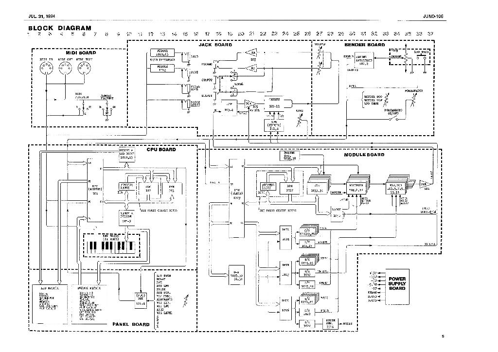

    On vient de me confier un synthé JUNO-106 pour réparation.
    A part des crachouillis accompagnés d'une ou l'autre note lointaine, rien n'en sort de plus.
    Toutes les tensions sont bonnes sur tous les CI et l'alim est parfaite.

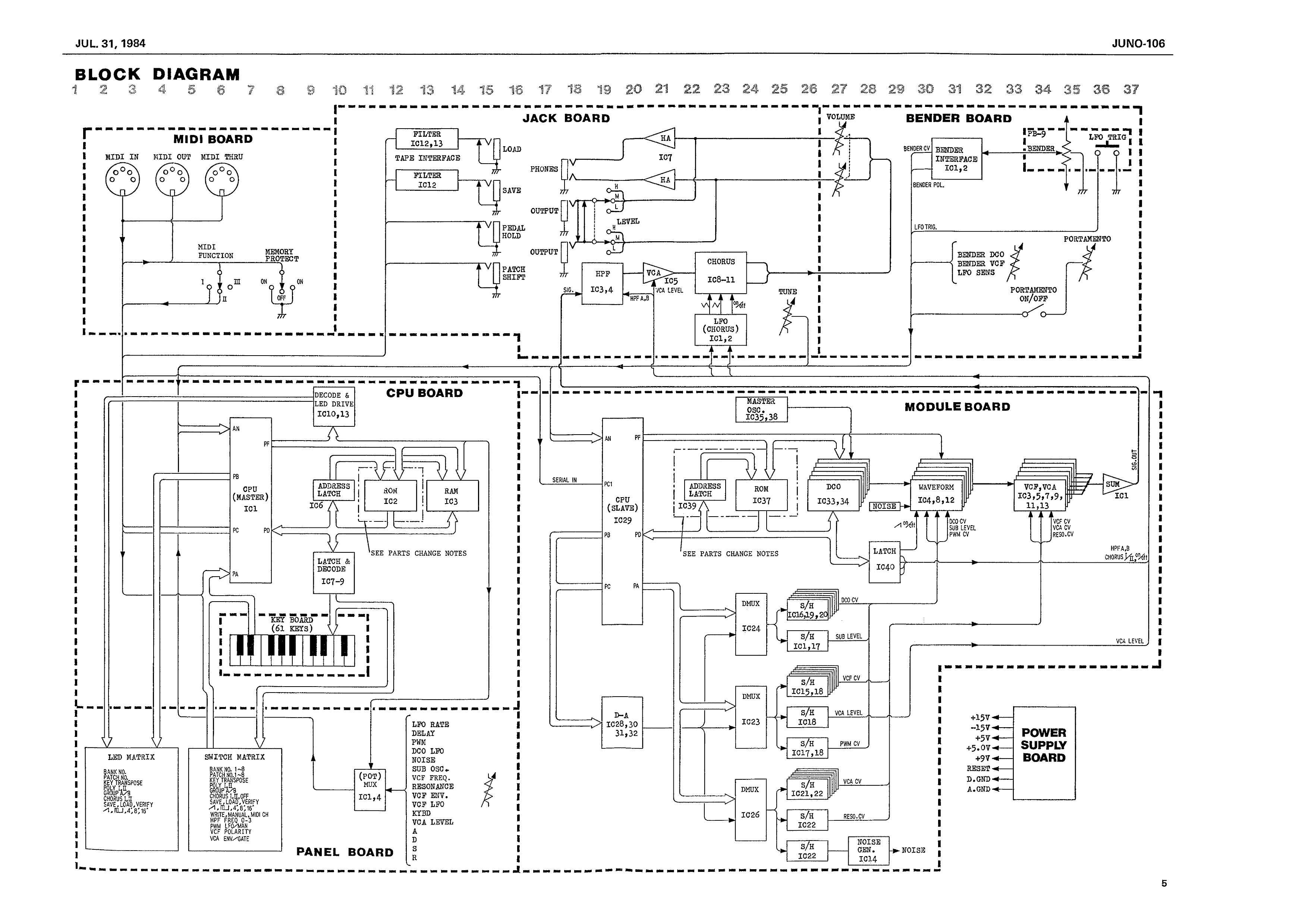

    Par contre, je n'est pas de signal sur la sortie PC du CPU Master (IC1) qui va à l'entrée PC1 du CPU Slave (IC29) -voir le diagramme joint.
    Je pose la question aux grands spécialistes de ce genre d'appareil qui ont peut être une petite idée sur ce type d'appareil : qué passa?
    Merci d'avance.
    JRL

    Les CPU doivent avoir une horloge, interne ou externe, avec un quartz. Vérifier si ces horloges fonctionnent toujours, et à bonne fréquence.
    Voir avec un oscilloscope si des signaux sont présents sur les différents bus.
    Voir aussi le type de ROM (IC2), si c'est une EPROM il est possible que son contenu soit corrompu.
    Une blague que j'ai eu dans un scope à mémoire, c'était un mauvais contact dans un support d'un circuit mémoire EPROM : l'écran affichait des trucs bizarres, il y avait encore une ''sorte de vie'' mais plus rien de normal...
    C'est par la que je commencerais (après avoir vérifié ce que vous avez déjà fait).
