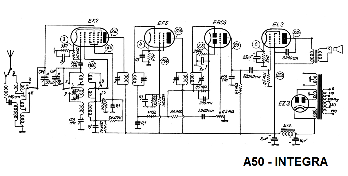

Sujet : Intégra A50 Nouveau De Schoser  Le 16-05-2016 à 20:40 sta
    - Vous l'avez déjà demandé ce Schéma ???
    Amicalement,
    Patrice
.PNG
Sujet : Intégra A50 Nouveau De omale 13  Le 16-05-2016 à 21:15 sta
    @ Schoser n'y aurait 'il pas un erreur sur CV1 et CV2 38 cm
