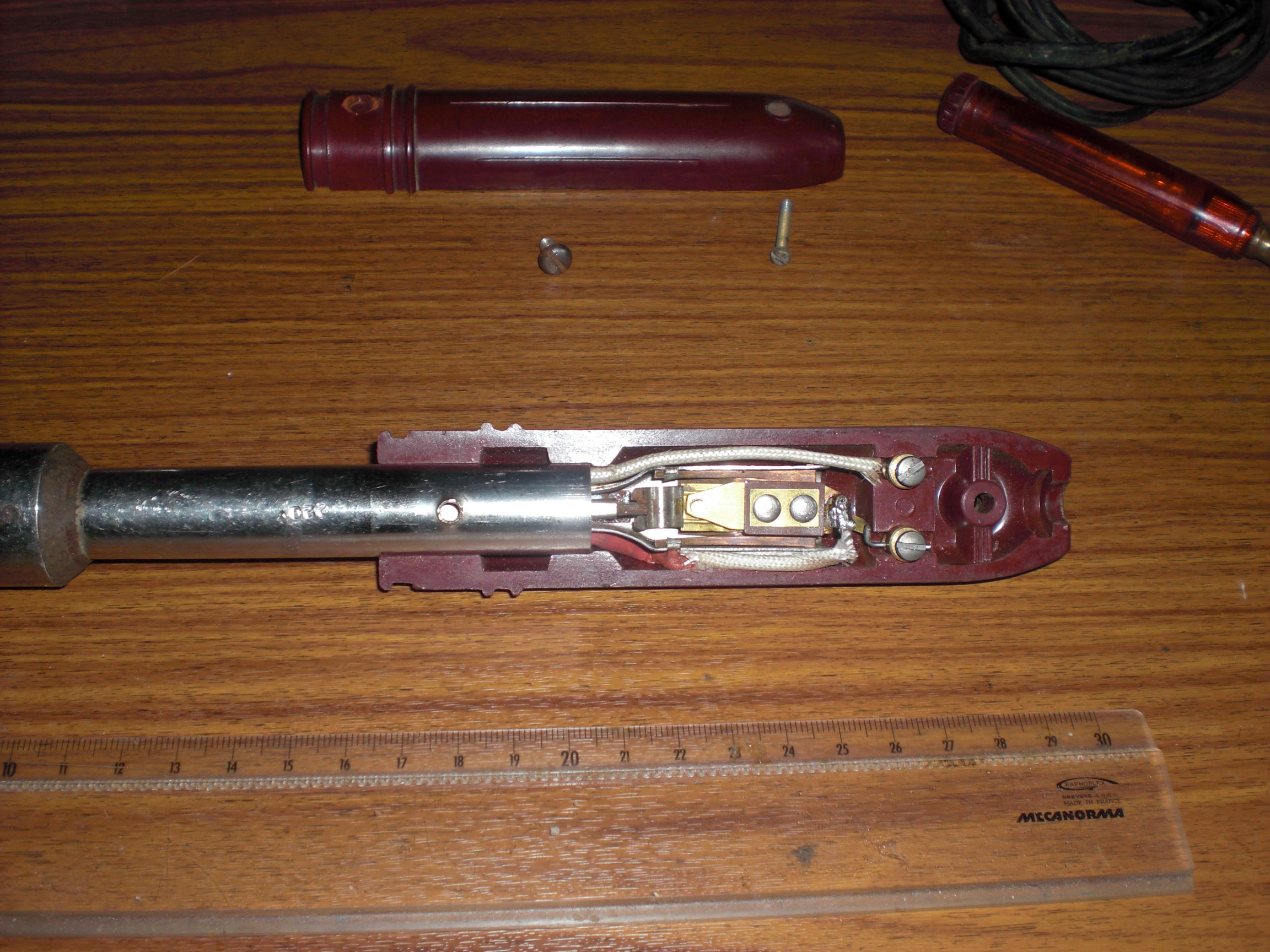

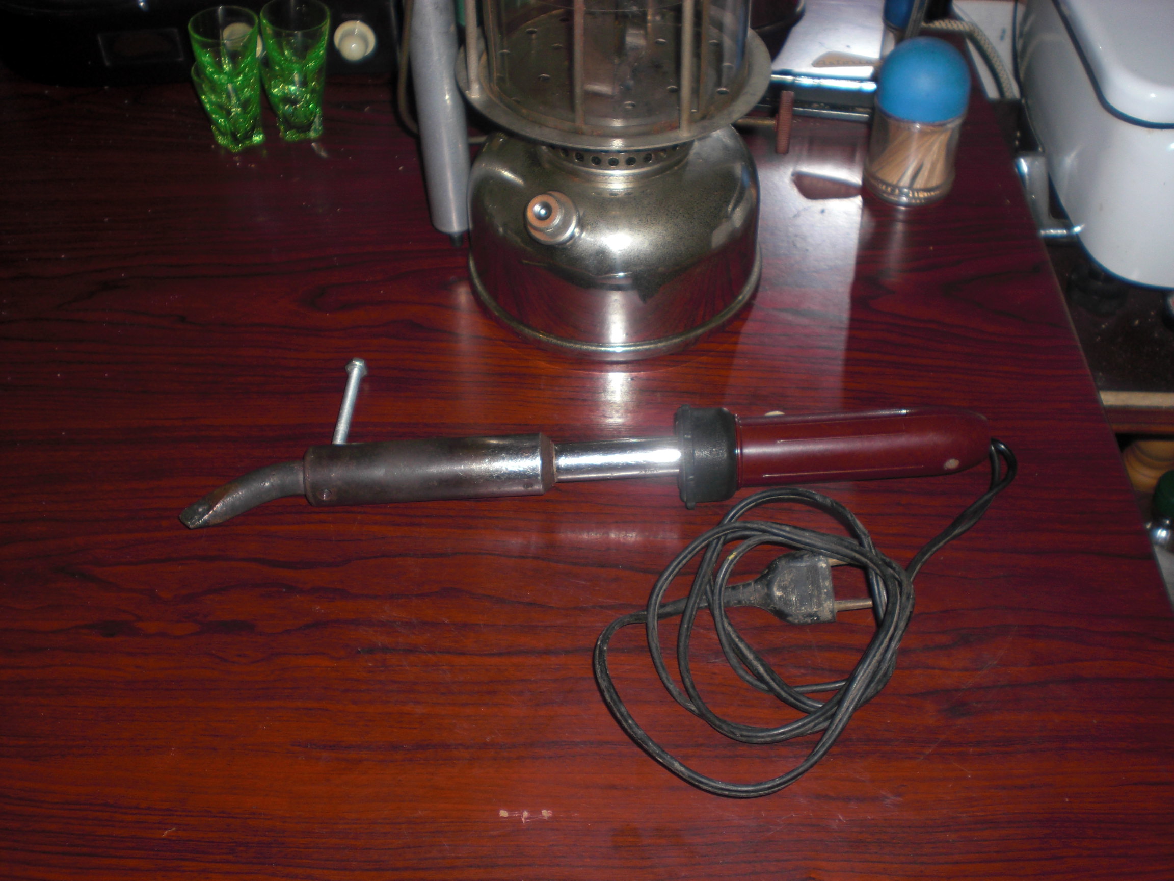

Sujet : Isolant très haute température Nouveau De Masterorion  Le 11-05-2016 à 20:39 sta

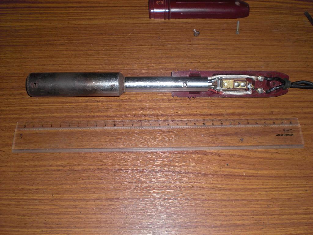

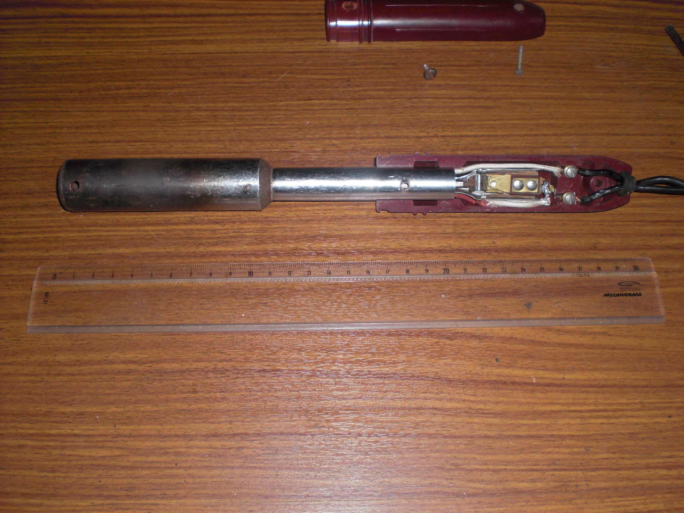

    Me revoilà avec les photos, je vais les scinder en plusieurs paquets pour être plus clair.
    Une vue générale du fer, manche ouvert. J'avais déjà greffé quelques morceaux de tresse d'une cafetière mais c'était le genre de cadeau daxon ou autre, en miniature, et cette tresse est de médiocre qualité je n'ai osé la placer côté résistance. J'aurais peur-être du.

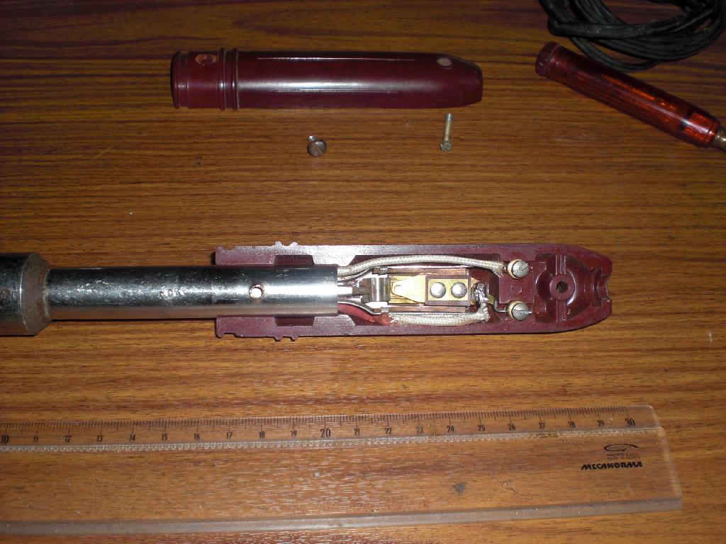

Sujet : Isolant très haute température Nouveau De Masterorion  Le 11-05-2016 à 20:40 sta
    Vue sur le thermostat et le bornier

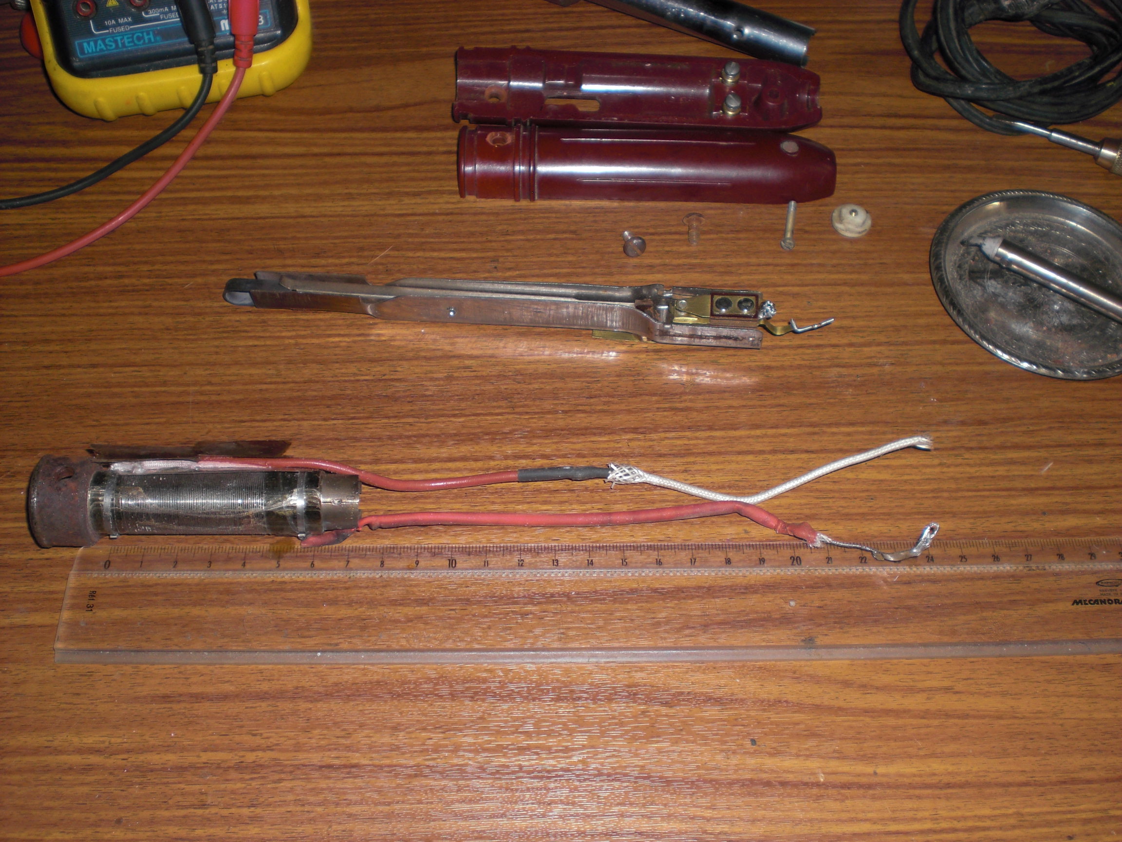

Sujet : Isolant très haute température Nouveau De Masterorion  Le 11-05-2016 à 20:45 sta
    En pièces détachées après extraction de la résistance et du thermostat du corps de l'appareil

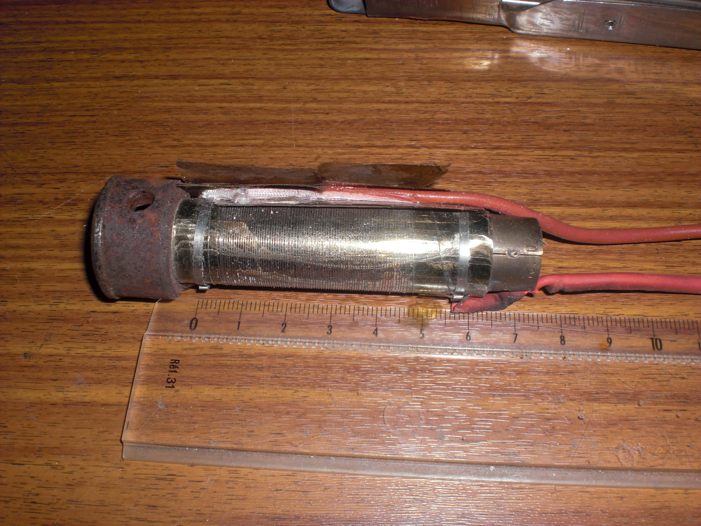

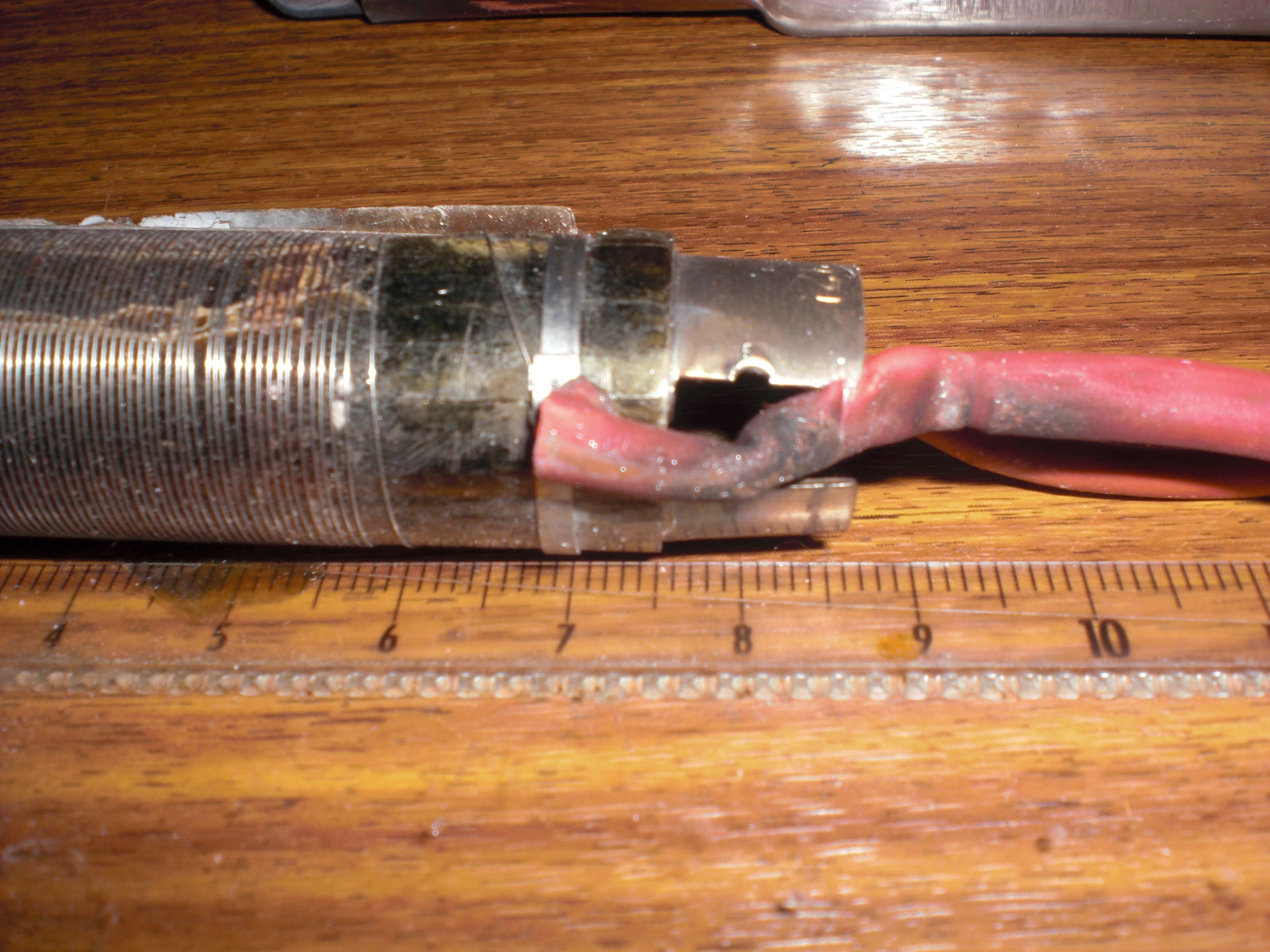

Sujet : Isolant très haute température Nouveau De Masterorion  Le 11-05-2016 à 20:50 sta

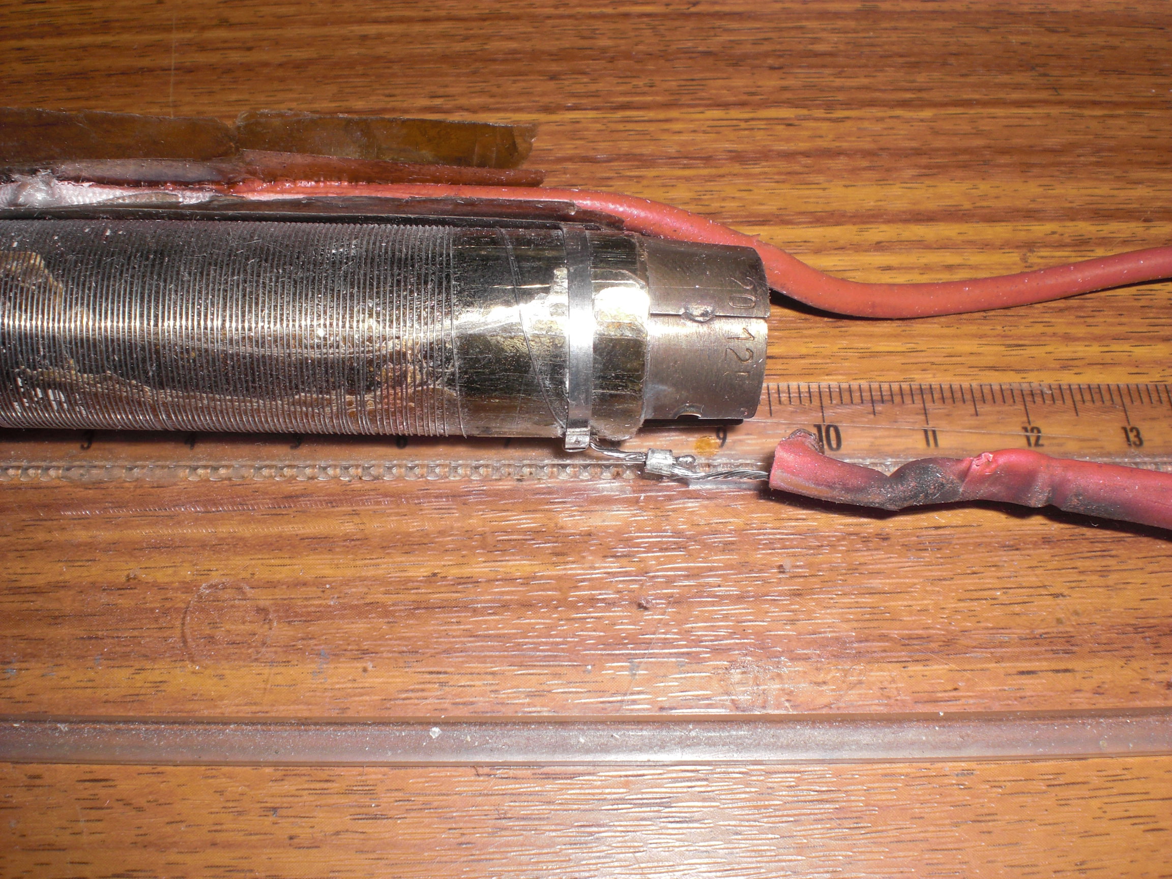

    Gros plan sur la résistance, on distingue notamment le fil qui la caresse dans ce que j'ai pu récupérer de gaine ''d'origine'' et placé dans un sandwich de feuilles mica. Ce morceau là a tenu le choc.
    Seconde photo : là ou ça n'allait pas, on voit le ''trou'' formé quand le fer est tombé en panne chez le propriétaire initial, dans le cylindre de tôle qui porte le fil résistif.
    C'est d'ailleurs toujours là que ça ne va pas : la gaine a été entamée par le métal.

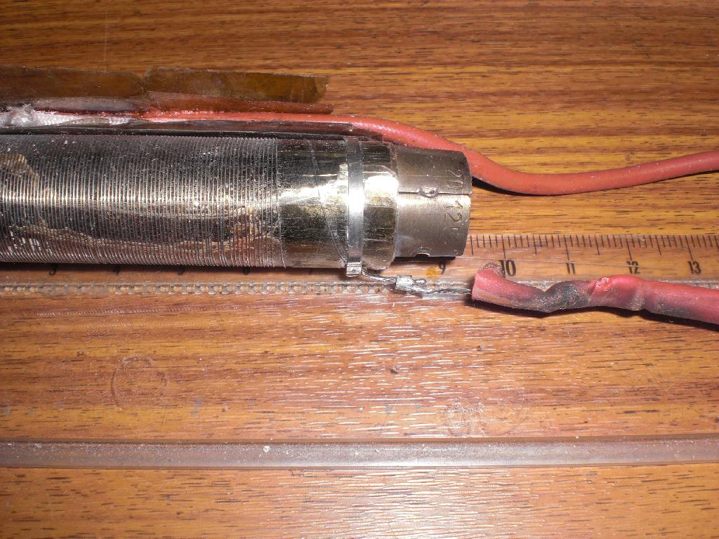

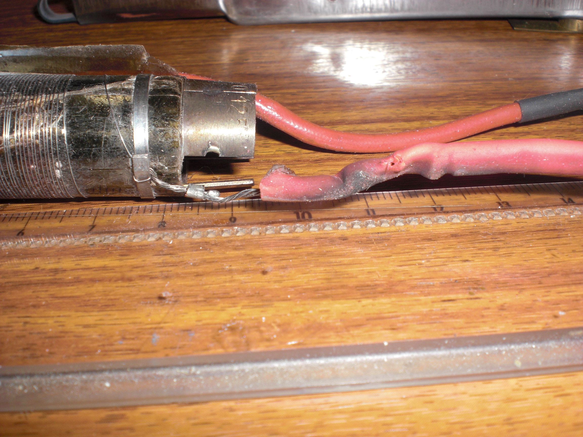

Sujet : Isolant très haute température Nouveau De Masterorion  Le 11-05-2016 à 20:56 sta
    Et pour finir en détail le raccord que j'ai du faire sur le fil d'alim de la résistance qui avait été coupé par l'arc électrique, et un plan macro de l'isolant percé qui m'a remis la carcasse du fer au secteur en moins de 2 minutes.
    Le fil d'alim n'est pas bien gros, c'est à priori un genre d'alliage de nickel, proprement insoudable à l'étain, et qui demande à être serti. Il doit faire aux alentours de 0.5mm²
    Le plus gros souci de ce fil est qu'il est raide, et se comporte comme les câbles de vélo : si il est un tant soit peu effiloché à l'extrémité, bon courage pour le renfiler dans une gaine.
    Les deux fils font respectivement environ 18 et 24cm de long.

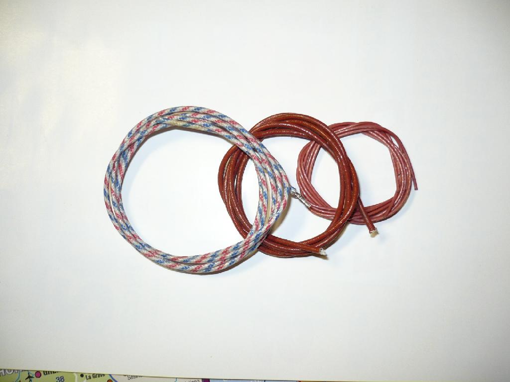

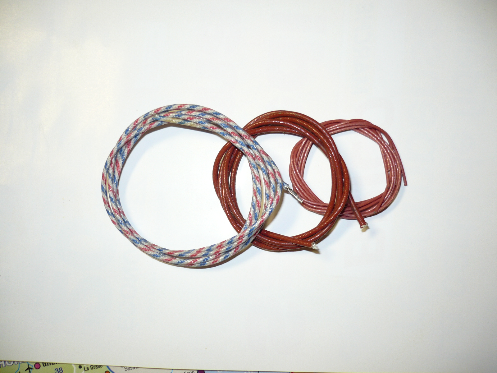

Sujet : Isolant très haute température Nouveau De Bernard_39  Le 11-05-2016 à 22:54 sta
    Bonsoir à tous,
    Nicolas, si ceci peut te dépanner (fil et gaine), laisse moi ton adresse. je te l’expédie.

Sujet : Isolant très haute température Nouveau De Masterorion  Le 12-05-2016 à 06:25 sta
    Bonjour tout le monde, bonjour Bernard.
    La gaine rouge ressemble fortement à celle d'origine, en meilleur état. Je crois que ça devrait me tirer d'affaire.
    Adresse en mail, et encore merci.

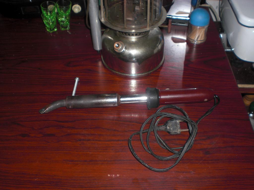

Sujet : Isolant très haute température Nouveau De Masterorion  Le 02-06-2016 à 05:37 cms
Bonjour à tous.
La réparation de mon "petit" fer "toutelectric" avance bien. Il est fraichement remonté de ce matin, et vient de réussir son premier test de mise sous tension et de chauffe : j'ai procédé au décapage et étamage de la panne dont l'état de surface n'a pas grand chose à envier à la lune et ses cratères. Il faudra que je songe à la rectifier un peu si je veux m'en servir.
Il me reste à dénicher un autre cordon secteur et 2 vis pointeau de 6x100 en CHC, avec une noisette de graisse haute température : je n'ai pas envie de devoir percer une seconde fois les vis qui tiennent la panne et la résistance dans le "tube" si d'aventure il fallait redémonter le fer un jour malgré mes précautions en matière d'isolation des conducteurs internes.
Sinon tout va bien, l'isolant aimablement envoyé par Bernard_39 tient bien la température et le fer fonctionne à merveille. J'ai pu enfin vraiment tester le fonctionnement du thermostat (qui débute sa plage de réglage génialement en dessous de la température ambiante) jusque suffisamment chaud pour fondre de l'étain, sans toutefois pousser à fond pour le moment.
Je testerai la "pleine puissance" quand j'aurai pu dénicher un cordon secteur 3 pôles avec fiche moulée ayant un look en rapport avec la génération du fer, et qui ne soit pas raide comme la justice.
Si je trouve en effet infiniment désagréable de devoir se battre avec un cordon trop rigide quand il s'agit de positionner le fer dans un endroit délicat, je ne souhaite pour autant pas du tout conserver le souple cordon 2 pôles d'origine pour des raisons évidentes de sécurité, et ce même si il fait parfaitement le travail pour lequel il a été conçu. Il y a juste assez de place dans le manche en bakélite pour tirer le fil de terre jusqu'au corps de chauffe et je ne compte pas m'en priver. Je changerai donc le cordon dès que je lui aurai trouvé un remplaçant.
Je songe aussi à me mettre en quète d'une seconde panne, vu que le thermostat commence sa régulation bien assez bas pour travailler sur du plastique sans tout brûler et enfumer la maison. C'était d'ailleurs une des motivations de mon achat, quand j'ai regardé de près ce fer sur la brocante où je l'ai déniché : pouvoir tout à la fois réparer des caisses de poste en plastique cassées ou un objet de fer blanc dessoudé.
Bonne journée à tous et encore merci pour les suggestions et l'aide apportées, en particulier à Bernard.
Je remettrai une meilleure photo quand j'aurai pu dénicher les dernières pièces.

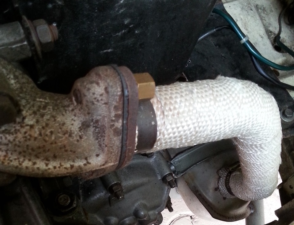

Sujet : Isolant très haute température Nouveau De jcn92  Le 02-06-2016 à 09:42 sta

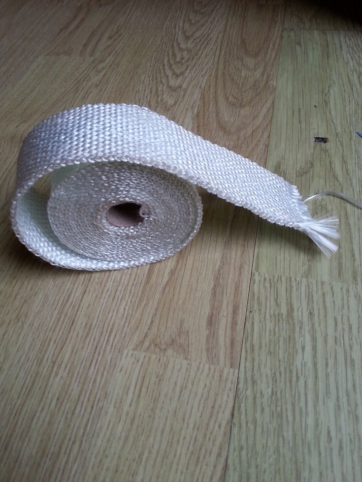

    je me serre de bande isolante pour l'isolation des tubes d'échappement (utiliser en compétition et en véhicule de collection) résiste à 800°,si cela peut vous être utile je vous en cède un bout. largeur 5 cm paiseur 1.4 mm longueur ;c'est vous qui voyez.
    on peut le détresser pour en faire un cordon ou couper des bandes.

Sujet : Isolant très haute température Nouveau De Masterorion  Le 27-03-2021 à 13:28 sta
    Presque 5 ans, mon dieu que le temps passe vite.
    Comme j'ai du sortir le fer de la boite à outils ce midi j'en profite pour revenir donner de ses nouvelles et remercier une nouvelle fois les intervenants sans lesquels cet appareil qui sait se rendre si utile serait sans doute encore en panne.
    J'avais acquis ce fer à l'époque avec l'arrière pensée qu'il pourrait me tirer une épine du pied sur des ustensiles en fer-blanc, outre souder des masses de châssis. Et bien pour le fer-blanc c'est chose faite.
    J'ai en effet la pomme de mon arrosoir préféré qui s'est dessoudée.
    Le fer n'étant pas raciste, il a tout aussi bien travaillé que si ça avait été une reprise de masse sur un châssis, et la pomme de l'arrosoir est ressoudée.
    Avec son thermostat ce fer est un régal à utiliser, même si il est un peu plus lourd chaque année. Bigre, il pèse tout de même un peu plus de 500 grammes sans le cordon.
    Grâce à ces ''prises gigognes / multimètre''que les chinois nous vendent pour 3 francs 6 sous et qui affiche à peu près tout ce qui les traverse y compris le cos, je suis aussi enfin en mesure de vous dire la puissance du monstre : 191 watts.
    Ce n'est pas l'appareil qui sert souvent, mais qui fait quand-même cruellement défaut si on ne l'a pas le jour où un truc à souder demande un peu de puissance.
    Bon, là c'était un arrosoir en tôle sensé être décoratif (selon carrouf) mais qui va tellement bien que je n'utilise que lui, mais ça aurait tout aussi bien pu être une tresse de charbon, une masse... Tout ce qui demande un fer avec une bonne puissance et une grande inertie.
    Matériel robuste, réparable, comme hélas on n'en fait plus guère.
