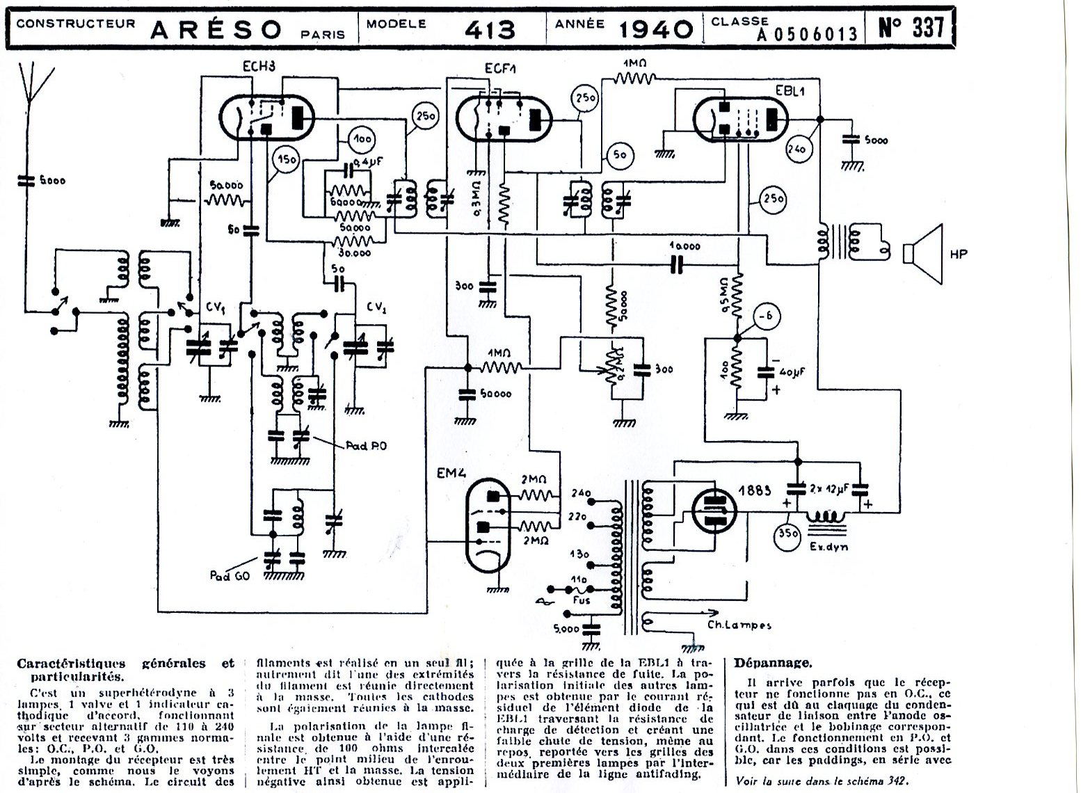

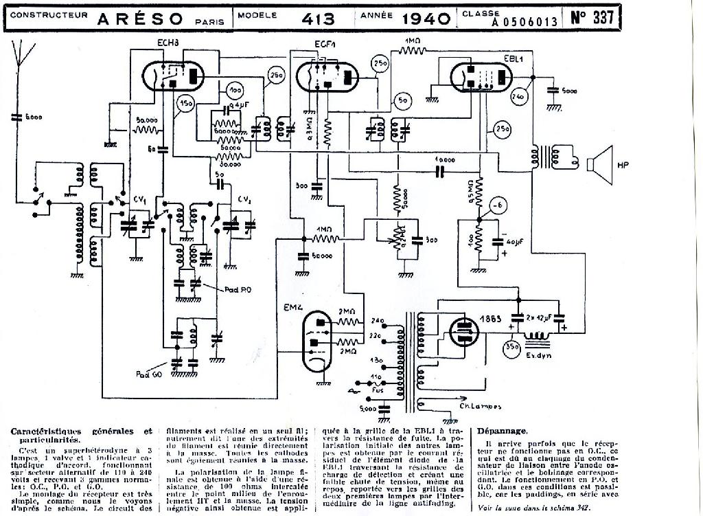

    Dans ce type de montage, la polarisation globale est fournie par la chute de tension dans la résistance de 100 en // avec le cond de 47 uF.
    Le négatif de l'alimentation HT n'est pas reliè directement à la masse (chassis), mais via la résistance de 100 .
    La tension de polarisation est donc dépendante de la consommation totale du poste.
    Si un tube est HS, la consommation diminue et la polarisation n'est plus correcte.
    Si vous retrouvez du 390 V en HT filtrée, il est très probable que la bobine d'excitation du HT est en CtCt.
    Un relevé des tensions mesurées, reprises sur un schéma, aiderait à la compréhension du problème.

    Auto oscillation de l'EBL1 ? ?
    Le condo sur son anode coupé . . par exemple ?
Sujet : Grille EBL1 trop négative ! Nouveau De Flamand  Le 03-05-2016 à 15:56 sta
    Attention, si vous faites des mesures directement sur la grille, vous devez avoir un voltmètre à haute impédance afin de ne pas perturber complètement votre étage BF. Un voltmètre avec une impédance de 10 M est un minimum indispensable!
    De plus, placer un fil (sonde) sur la grille de ce tube risque de la faire entrer en oscillation.
    Faites-vous les mesures par rapport à la masse (châssis) ou par rapport au point de liaison de la 100 et de la résistance de fuite de grille ?
    Les indications des tensions (et des points de références) sur un schéma serait d'une aide précieuse pour vous et les lecteurs.

    Mes tensions relevées sont par rapport au châssis, d'où le constat de tensions négatives.
    Oui, pour la grille en l'air, c'est plus par curiosité car le mesure a été faite avec un appareil électronique. Ce n'est pas bien, mais dès que je la mesure avec une résistance de charge, 1M, ou 500k, la tension monte à -17v.
    Donc une auto-oscillation ! Je n'y avais pas pensé, je pourrais voir avec l'oscillo.

    J'ai aussi un gros doute sur la stabilité . Essayez une 4K7 en série dans la grille , s'il y a une auto-oscillation ça la calmera

    Oups, j'ai trouvé , et c'est encore ma faute, je pars tjrs sur de fausses pistes
    J'avais bien compris que la tension de grille était liée à la consommation totale du poste, mais que c'était justement la finale qui consommait le plus.
    Donc, j'allais regarder cette histoire d'auto-oscillation, et qqs autres schémas qui préconisaient justement une résistance de 5k entre la capa amenant le signal BF de la partie triode ECF1 et la grille de l'EBL1 (comme le dit F6CER).
    Enfin, les capas de filtrages sont neuves, 2 capas de 22F au lieu des 16F existantes.
    Voilà, j'y ai pensé avec la remarque de Jacques, sur la charge de sortie.
    Je savais que mon ECF1 était morte (filament grillé) et que du coup, il y avait absence de signal d'entrée. L'entrée PU ne fonctionnant pas, je n'ai pas testé avec un signal comme je le fais habituellement. J'ai injecté un signal BF d'un géné et la finale l'a bien restitué, et du coup, il y a eu débit, et les tensions négatives ont été correctes, -7,8 v au niveau du point milieu du transfo (R 100 et capa 47F) et -7,5 à la grille EBL1.
    Pour finir, je l'ai fait avec le doigt sur un tournevis sortie triode ECF1, ça fonctionne aussi !
    Du coup les autres tensions HT sont toutes redevenues acceptables.

    En tout cas, merci F6CER, c'était bien un auto-oscillation, avec une EBL1 mal en point car selon que je la touchais ou non, la puissance passait du simple au triple, un autre tube et c'était bon.
    Mais pour avancer, il me fallait réparer la partie BF (ajout d'autres capas de découplage et surtout insertion en série d'un résistance sur la grille EBL1), j'ai réussi à dépanner le tube ECF1 parce que j'avais remarqué qu'il avait été démonté pour insérer un fil pour le blindage. Mais au remontage, un des fils de chauffage était mal soudé. C'était chaud à faire, je l'ai réalisé en toute logique en partant du centre (filaments vers l'anode extérieure) et la difficulté c'était les fils de la triode, il y avait un piège).
