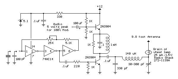

Sujet : Utilisation 74HC14 Nouveau De Dominique  Le 26-03-2016 à 17:33 sta
    Je viens de commencer à réaliser le montage en pièce jointe sur plaque d'essai.
    Pour le moment, je me suis contenté de câbler le circuit intégré et ses composants périphériques. J'ai recalculé la résistance en série avec la zener de façon à pouvoir me servir d'une pile de 9 volts comme alimentation.
    J'ai un beau signal carré à 625 kHz.
    j'ai regardé le signal avec les entrées non utilisées en l'air puis à la masse : on passe d'un signal qui a une légère tremblote à un signal bien net !
