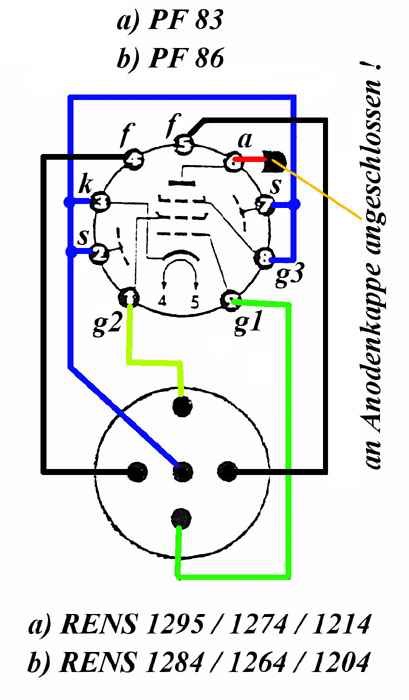

Sujet : E442 ? Nouveau De HLJ  Le 24-03-2016 à 00:09 sta
    On en trouve sur eBay de temps en temps, on peut aussi faire une substitution (Ersatz) avec une PF86, selon le schéma de câblage en annexe.
