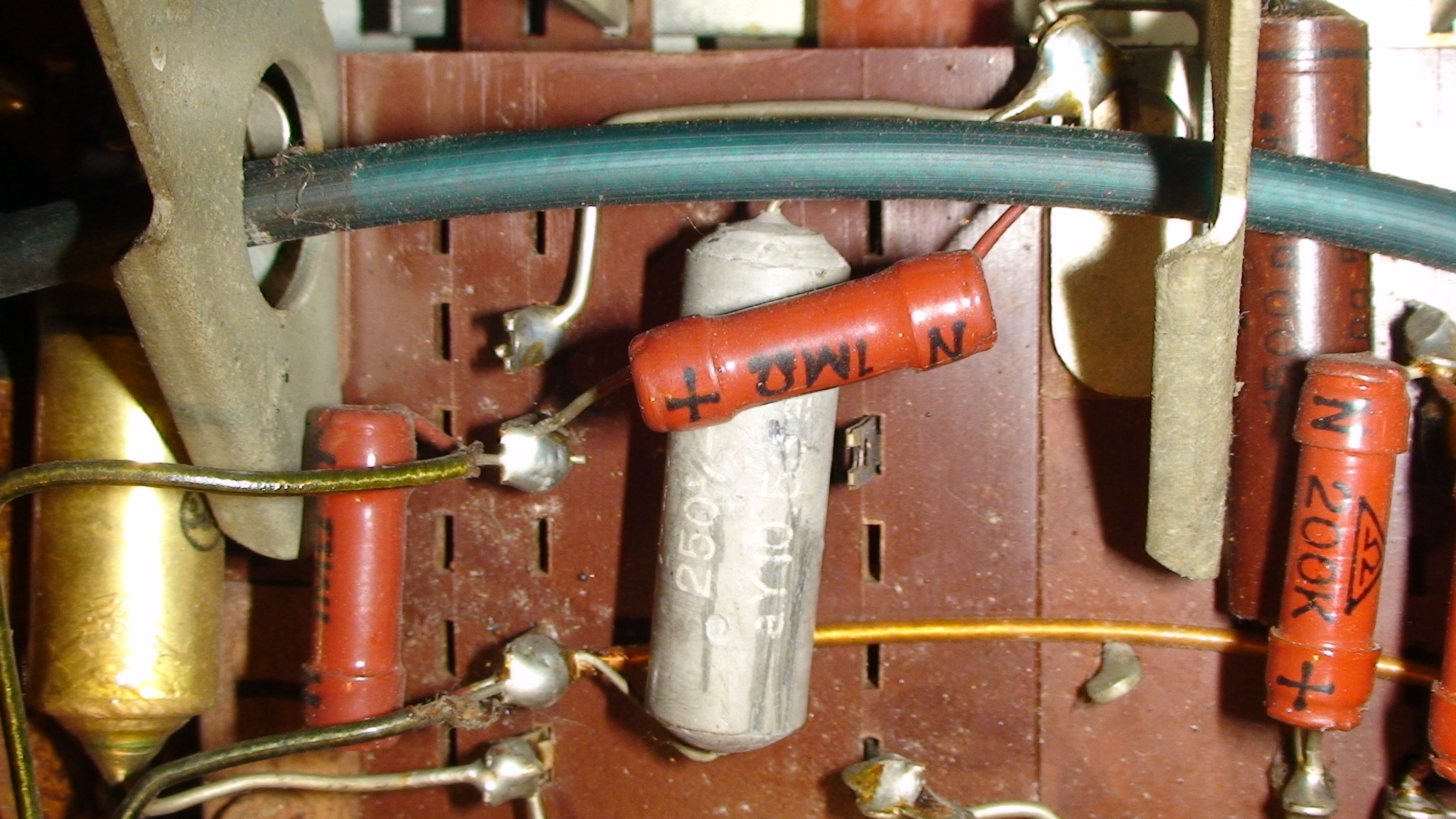

Sujet : korting Nouveau De Juju  Le 22-03-2016 à 10:48 sta
    je vois que ce condo devient blanc dois-je le remplacer ?
