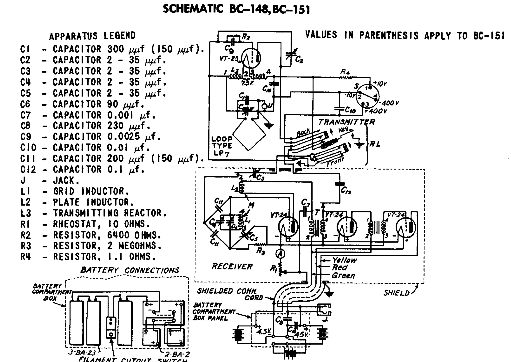

Merci pour le lien qui m'a permis de charger la doc. ''TM-11-310'' dans laquelle j'ai retrouvé le schéma du tranceiver ''BC-148''.

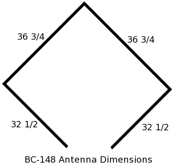

Une petite question : quelles sont les dimensions de l'antenne cadre ?

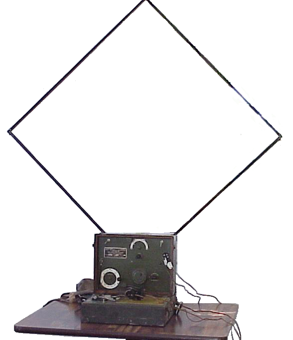

Pour ceux que ça intéresse, je viens de trouver l'information concernant l'antenne cadre du BC-148.
