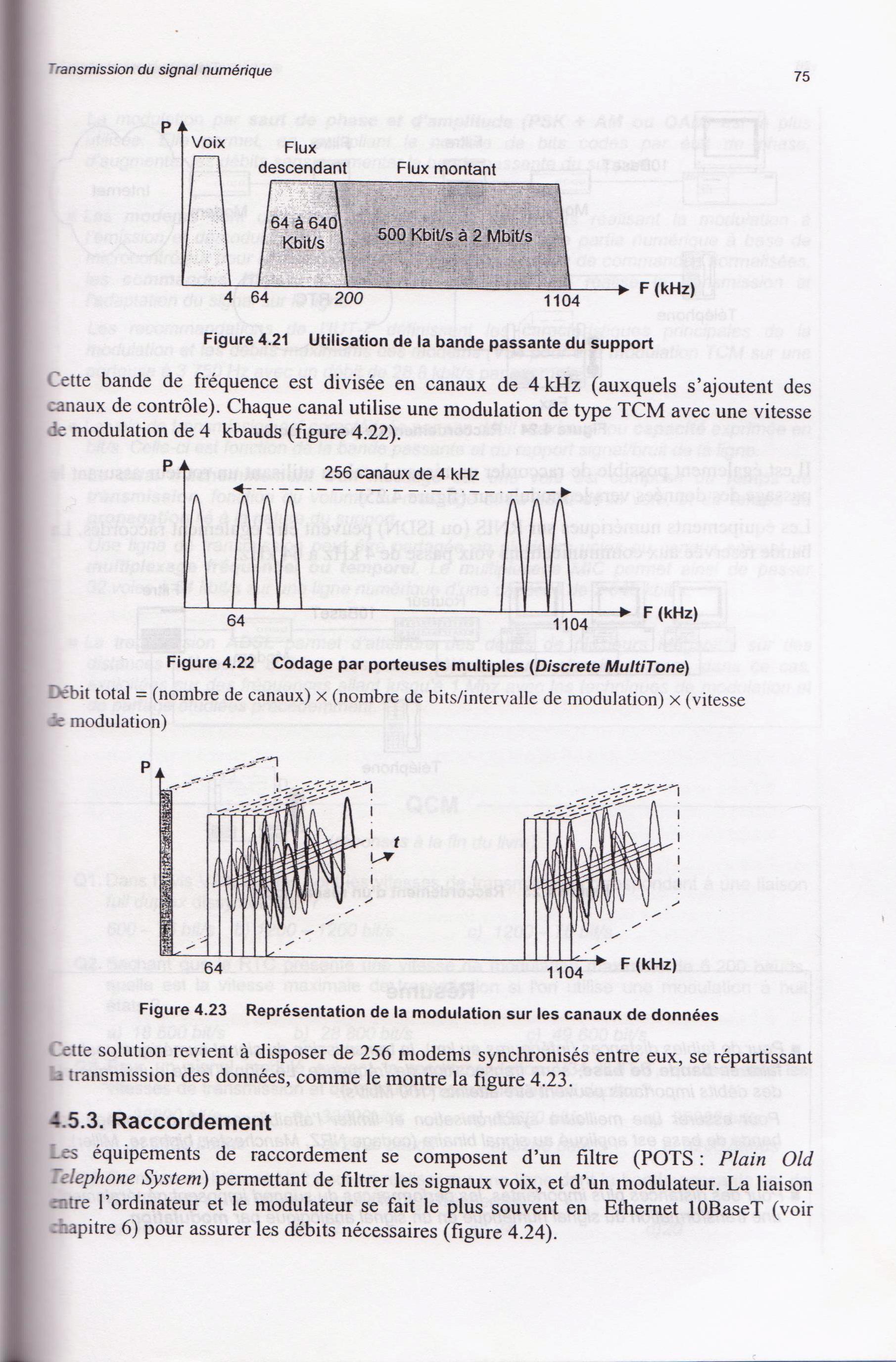

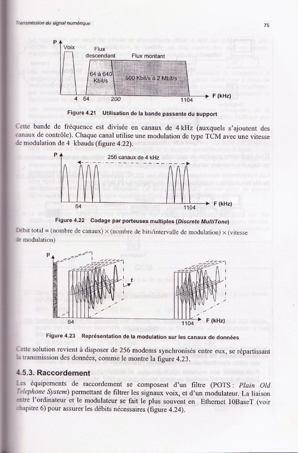

    Quelques explications (sur l'ADSL). Extrait du bouquin ''Transmissions et Réseaux'' de S. LOHIER et D. PRESENT (Dunod 1999).
    Evidemment, depuis 1999, ça a évolué.
