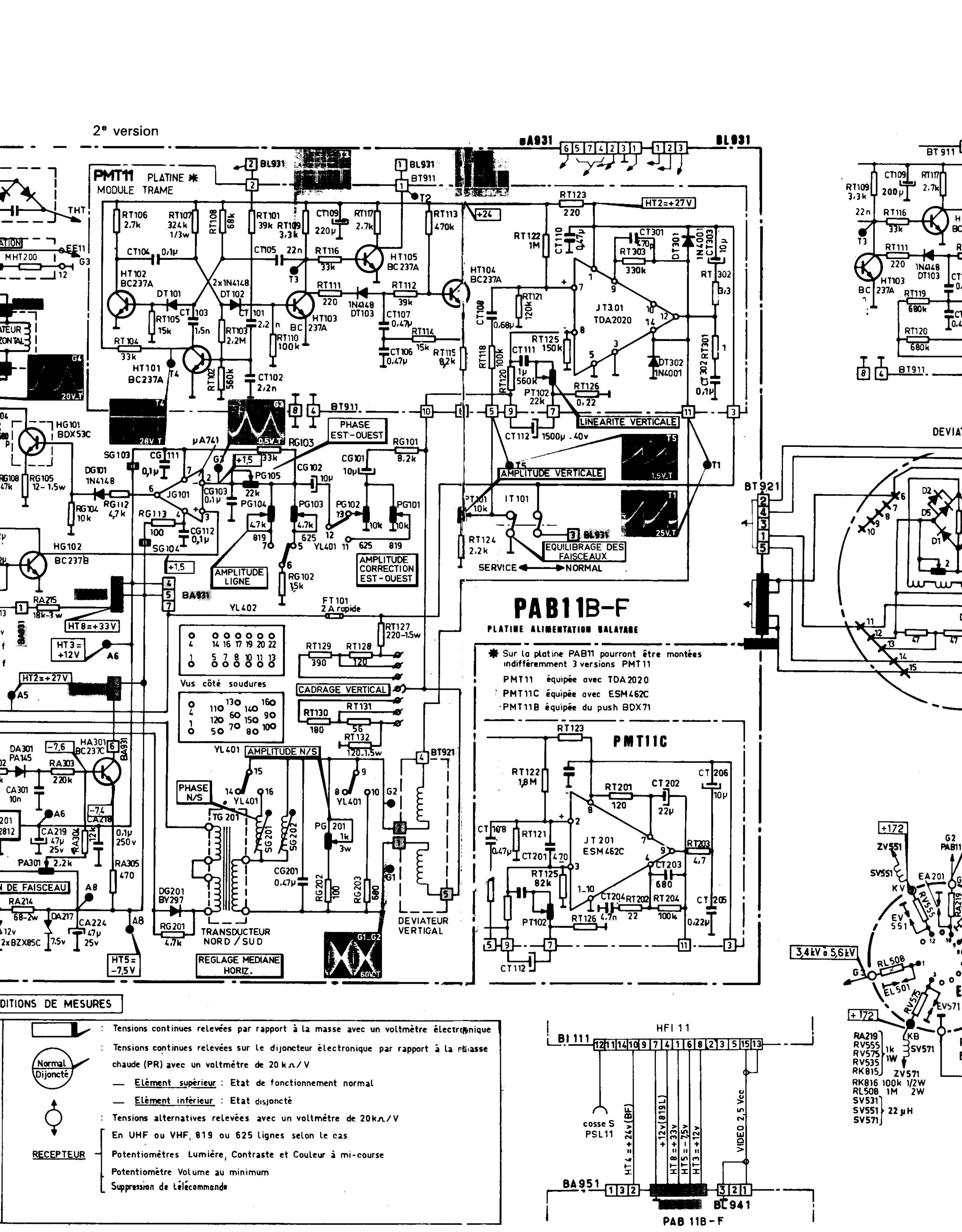

    J'ai énormément travaillé sur ce châssis. Vous ne voulez-pas donner un bout de schéma, que je me rappelle? Je n'ai rien gardé, là dessus. A partir de la détection vidéo jusqu'aux étages séparateurs ligne-trame.
    Jean-Claude
Sujet : panne trame D11 Nouveau De bozec  Le 01-02-2016 à 16:32 sta

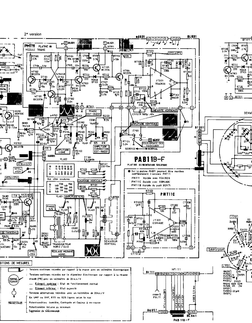

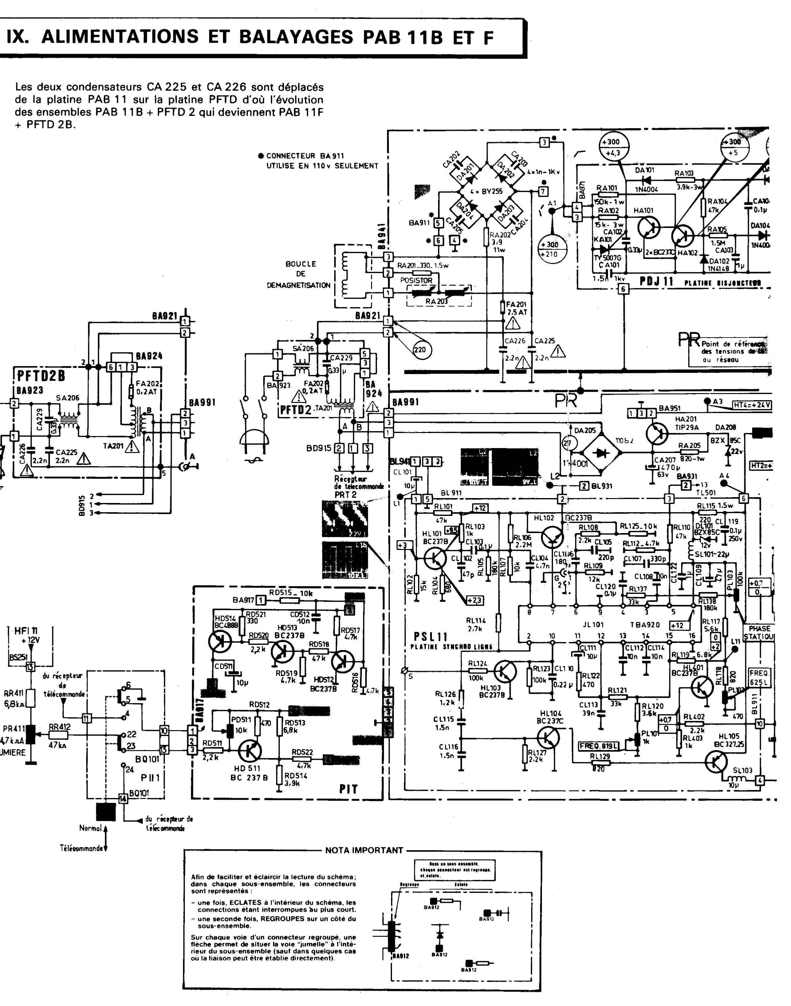

    la partie alim du d11 et b de t, h et v
    Bozec
