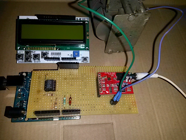

    Je n'ai pas trouvé grand chose en rapport avec les tsf mais en couplant trois montages permettant de :
    - mesurer une capacités par évaluation du temps de charge à l'aide d'un ampli op lm741
    - de piloter cette carte fm https://www.sparkfun.com/…
    - d'utiliser un afficheur lcd

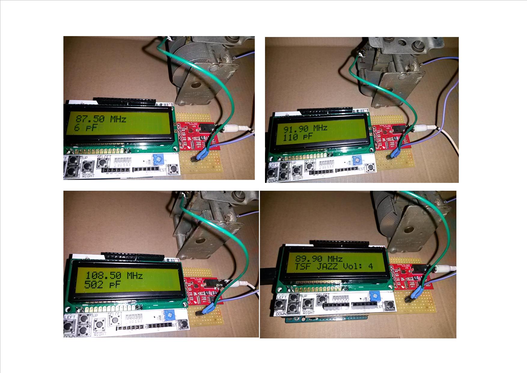

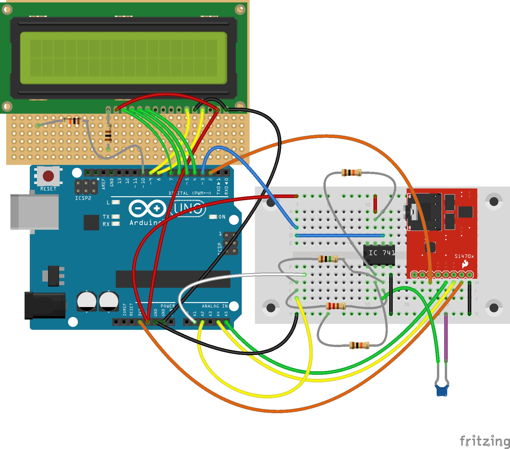

    j'ai pu sans trop de difficultés mettre au point ce montage ->
    Il s'agit d'un récepteur FM-Rds dont la fréquence d'écoute est réglable, entre autre, par CV de tsf. Ca marche assez bien. De quoi palier à la prochaine disoarisation des go.
    Si vous avez des idées d'autres utilisations possibles en tsf, je suis preneur. C'est assez ludique.

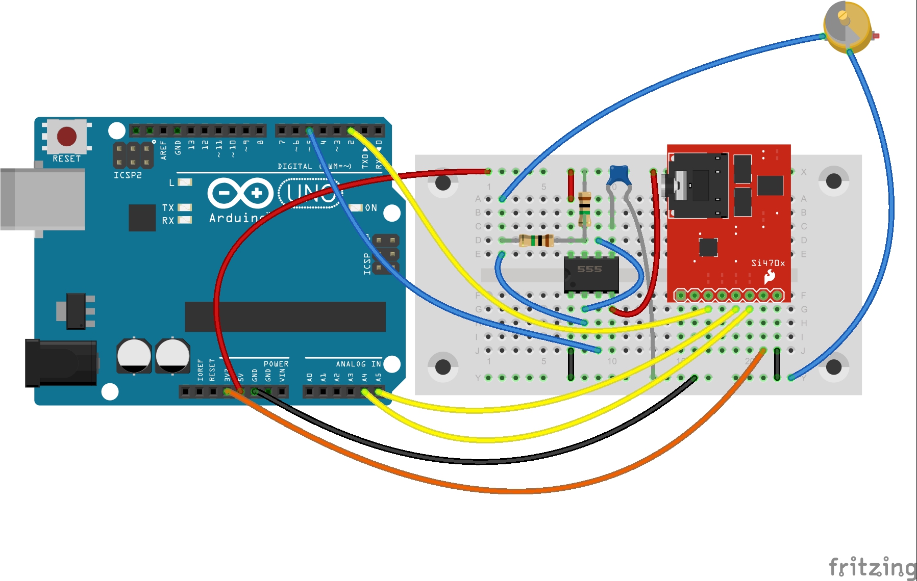

    Vue ''éclatée'' du shield mis au point ->

    Impressionnant ? Je ne pense pas qu'on puisse utiliser ce terme.
    Pour s'en convaincre, je tiens à disposition de ceux que ça interesse le code utilisé
    (environ 300 lignes )
    La principale difficulté est d'obtenir une stabilité de la fréquence.
    Ce problème a été résolu en admettant une différence de 10% sur deux
    mesures de capacité consécutives.
    Ensuite, pour ceux qui connaissent les cartes Arduino, le problème de l'espacement absurde
    des pins de la carte a été contourné en évitant d'utiliser pour le shield réalisé les pins d8 à d13.
    Contrairement à ce que présente la vue Fritzing, les pins analogiques a1 et a2 ont été utilisés en mode digital à la place de d11 et d12.

    Pour la mesure du CV, j'ai repris le principe du comparateur décrit ici http://m.instructables.co…/ sans la led ni le bouton poussoir de départ pour lequel j'ai supprimé également l'entrée sur d10. Le cv est branché entre la masse et d11 via la R de 1M pour sa charge puis sur d9 via 220 pour la decharge. Le temps est evalué par gestion d'une interruption détectant la sortie haute de l'ampli.
    Je peux vous envoyer le code par retour de mail. Les 300 lignes ne comptent pas celles de la bibliothèque du module FM. Une fonction readRDS est dispo dans cette bibliothèque.

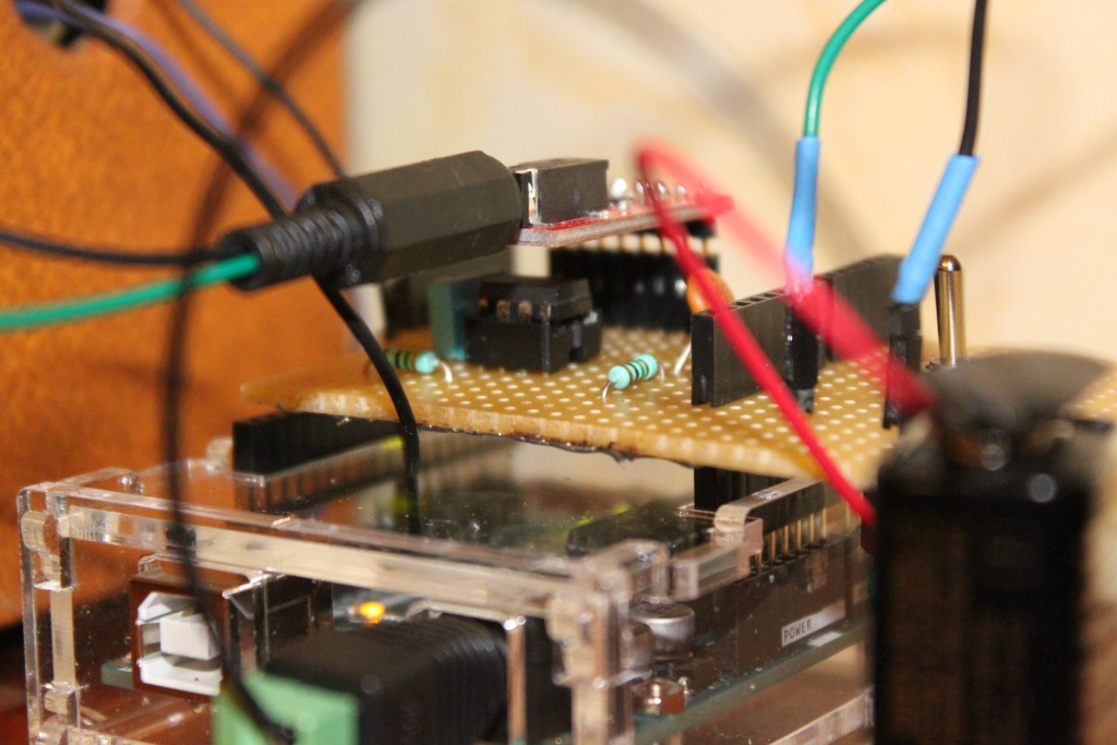

    Seconde version qui reprend l'idée de tsfcr : mesure de la fréquence de l'oscillation d'un 555 en astable.
    La mesure semble plus répétitive que la version précédente. C'est ce qui compte pour obtenir une stabilité de réception. Une dérive de seulement 1 Hz sur une plage de 700 Hz est admise ce qui permet d'obtenir une syntonisation assez fluide.

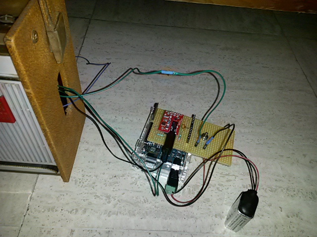

    Le montage a été testé avec succés sur un ''transistor'' Ducretet rt244.
    Il est alimenté par une pile 9v indépendante car la masse du poste connectée à la masse du montage via prise pu est à +9V. Si vous avez une idée pour alimenter le montage à partir des tensions du poste. C'est le problème qui subsiste pour se passer de la pile.
    Le progamme est minimaliste : affichage lcd et gestion rds supprimés. Le programme .ino est donné dans le .txt joint.

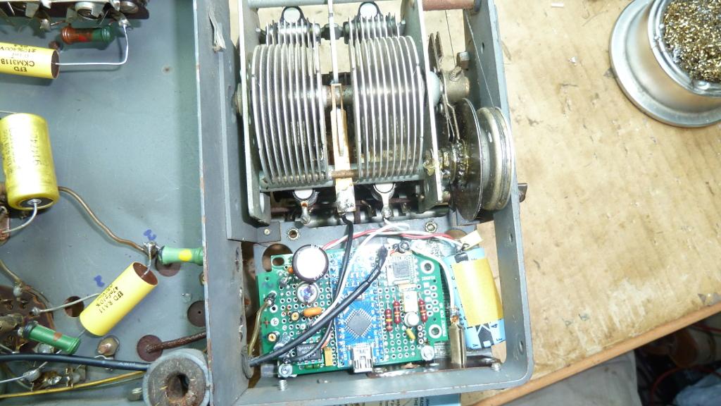

    En PJ, un module ''maison'' installé dans un Ondia.
    Claude
