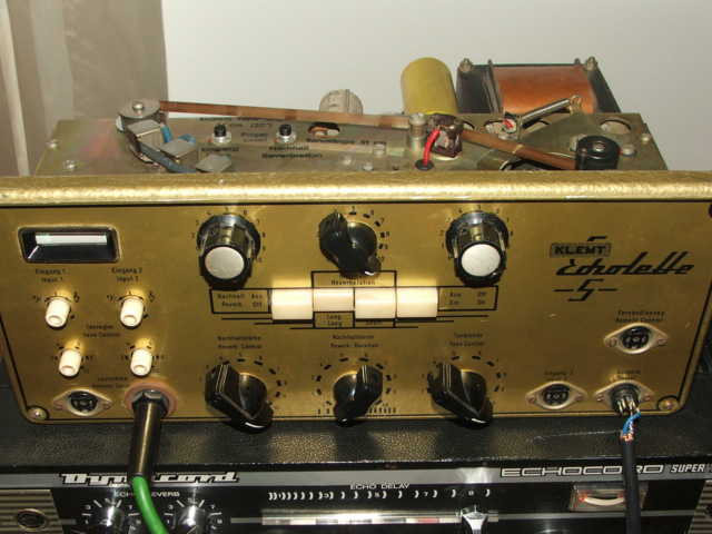

    J'ai décidé de dépanner ma Klemt Echocord S.
    Et j'ai un gros problème. Un tête de lecture et une tête d'enregistrement coupées.
    J'ai une autre dynacord, une des première quasiment irréparable. Ce sont les mêmes têtes, je décide de canibaliser.
    Pas de pot, toutes les têtes sont coupées aussi. (c'est une maladie connue?).
    En plus c'est de la haute impédance (la résistance en continu est a 1K). Je pensais mettre une tête de revox ou autre que j'ai en stock, mais c'est dans les 150 Ohms, trop bas.

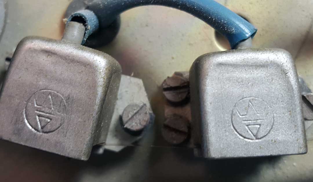

    Je n'arrive pas à reconnaître le logo sur les têtes. Une idée?
    Elle vaut le coup.
Sujet : Têtes Klemt Echolette S Nouveau De Marcel Bourguinet  Le 06-01-2016 à 18:04 sta
    Ces têtes pourrait peut-être provenir de la Société aujourd’hui disparue, Bruno Woelke, en Allemagne.
