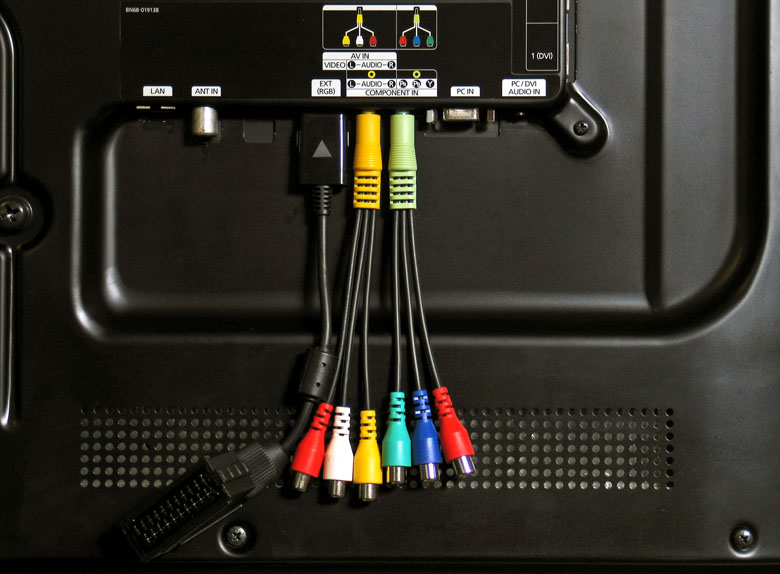

Sujet : audio tv Nouveau | De Schoser Le 01-12-2015 à 21:46 sta |
Bonsoir à Vous,
- Voici La Connectique d'un TVC 40 pouces Samsung de l'année 2009.
Voir photo ?
Bonne Soirée,
Patrice

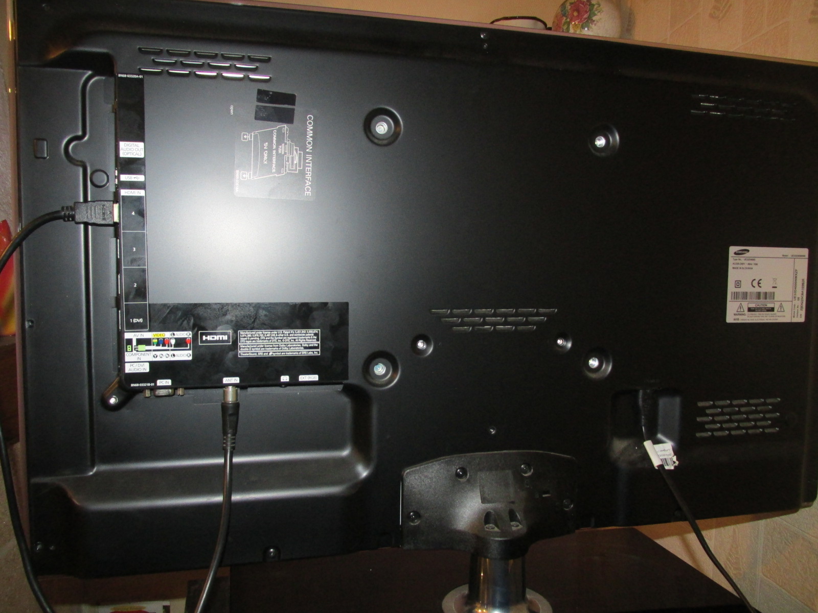

Sujet : audio tv Nouveau | De GeorgesGiralt Le 02-12-2015 à 14:46 sta |
La télé Samsung en photo ressemble au modèle du beau-père.
Effectivement, sur le châssis il n'y a pas de péritel mais elle a été livrée avec un adaptateur qui porte une péritel et une prise qui se branche sur le châssis. Peut être que c'est cet adaptateur qui vous manque...
Sujet : audio tv Nouveau | De Jo Le 02-12-2015 à 20:58 sta |
effectivement, il y a bien cet adaptateur avec la tv, le voir en photo m'a rafraichi la mémoire.
Mea culpa à mon tour !
