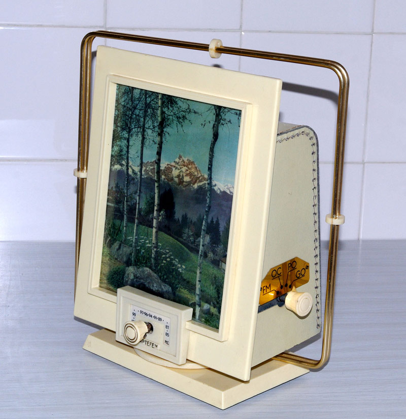

Sujet : comment rajouter la fm a un poste Nouveau | De murena Le 23-11-2015 à 09:00 sta |
Bonjour Jean Claude
Je ne savais pas que cela eut existé ! La finition arrière est de plus originale (''couture''). Quelle était la plage FM à cette époque ?

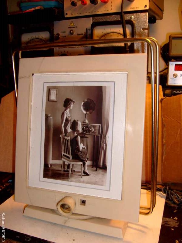

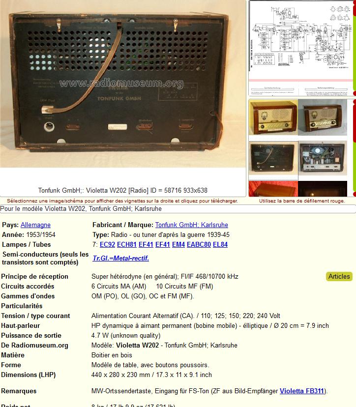

Sujet : comment rajouter la fm a un poste Nouveau | De ON5WF Le 24-11-2015 à 13:57 sta |
Voir la photo pour l'antenne.

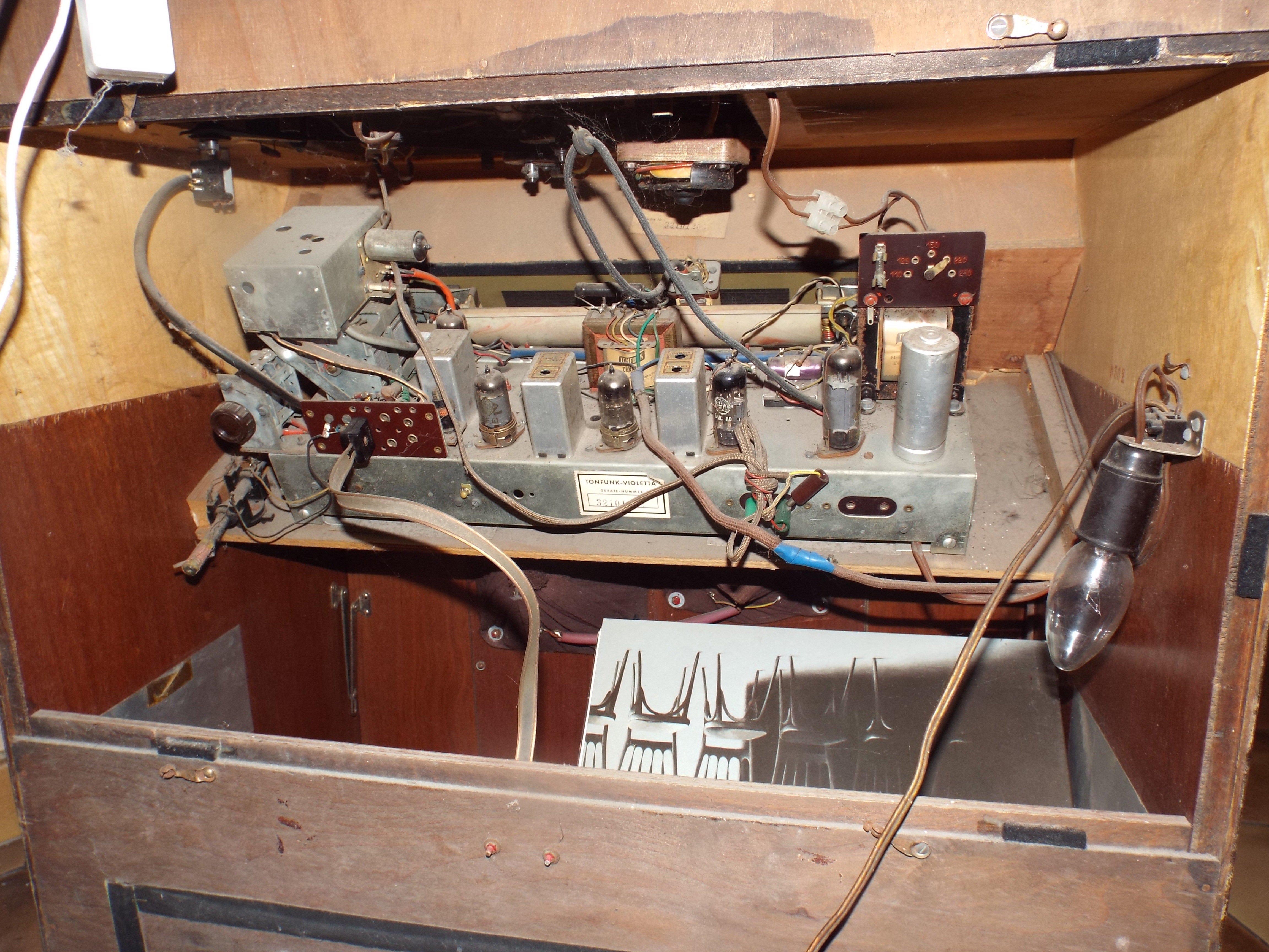

Sujet : comment rajouter la fm a un poste Nouveau | De baou_06 Le 26-11-2015 à 22:47 sta |
Bien sûr qu'il y a la FM dans ce poste !
on voit le tuner dans son blindage et le tube et aussi le cable twin lead de branchement de l'antenne .

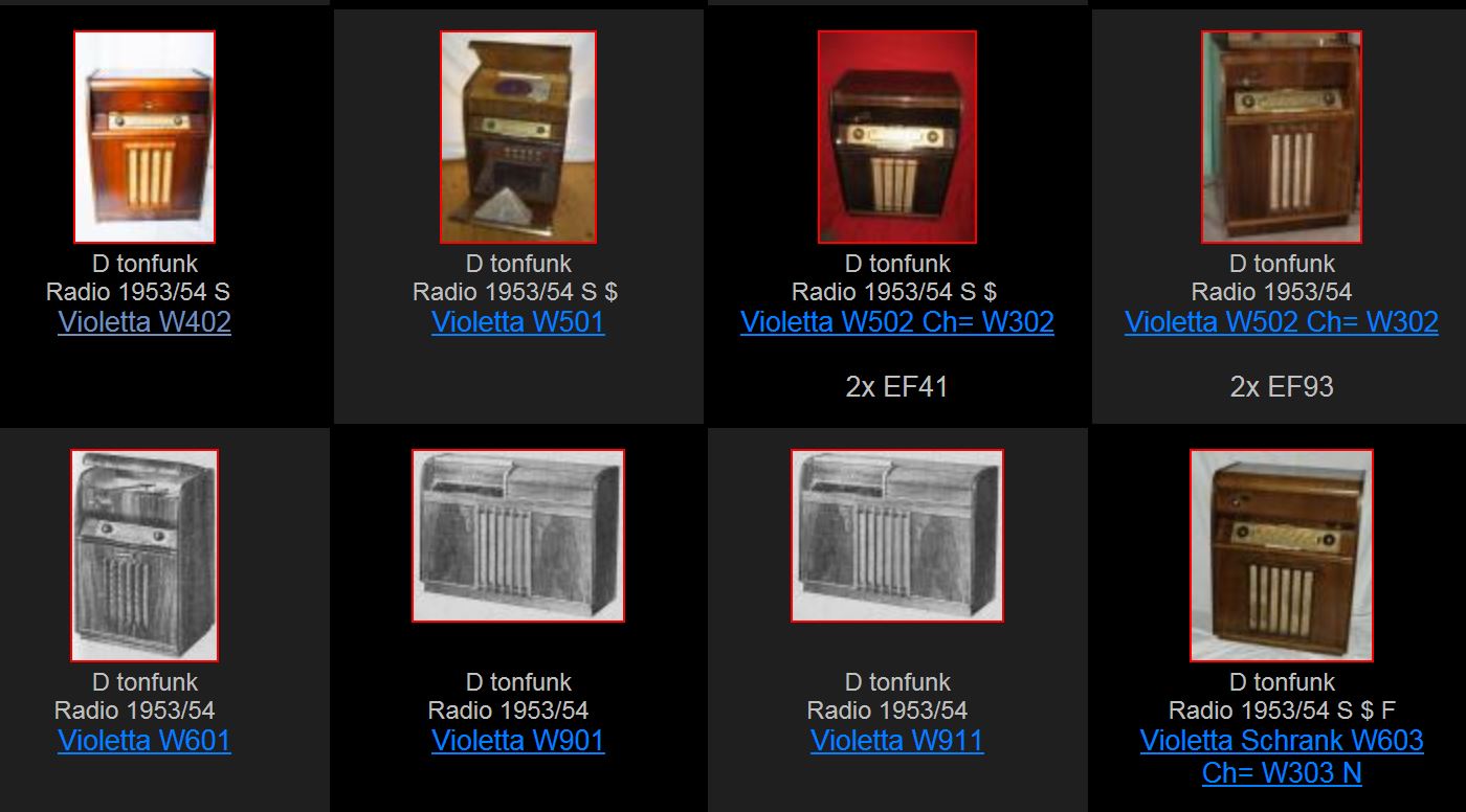

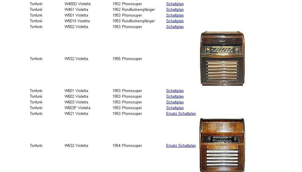

Mais, est-ce bien une EF42. Sur le schéma de Benoît, il y a 6 tubes (oeil magique compris). Or, d'après la photo de l'intérieur de la radio, il y a déjà 6 tubes sans l'oeil magique.
Toujours d'après la photo, il semble qu'il s'agisse d'un meuble radio ou en tout cas d'une radio avec un picupe. Et il semble qu'il y ait eu une kyrielle de ces radios portant le nom général de Tonfunk Violetta Phonosuper.
Il serait intéressant qu'Hélène nous donne le type exact de la radio qui devrait être (si je ne me trompe pas): Tonfunk Violetta W...
Les trois petits points correspondant à un n°.
Exemple tonfunk violetta w532
Voir ici http://www.radiomuseum.or…

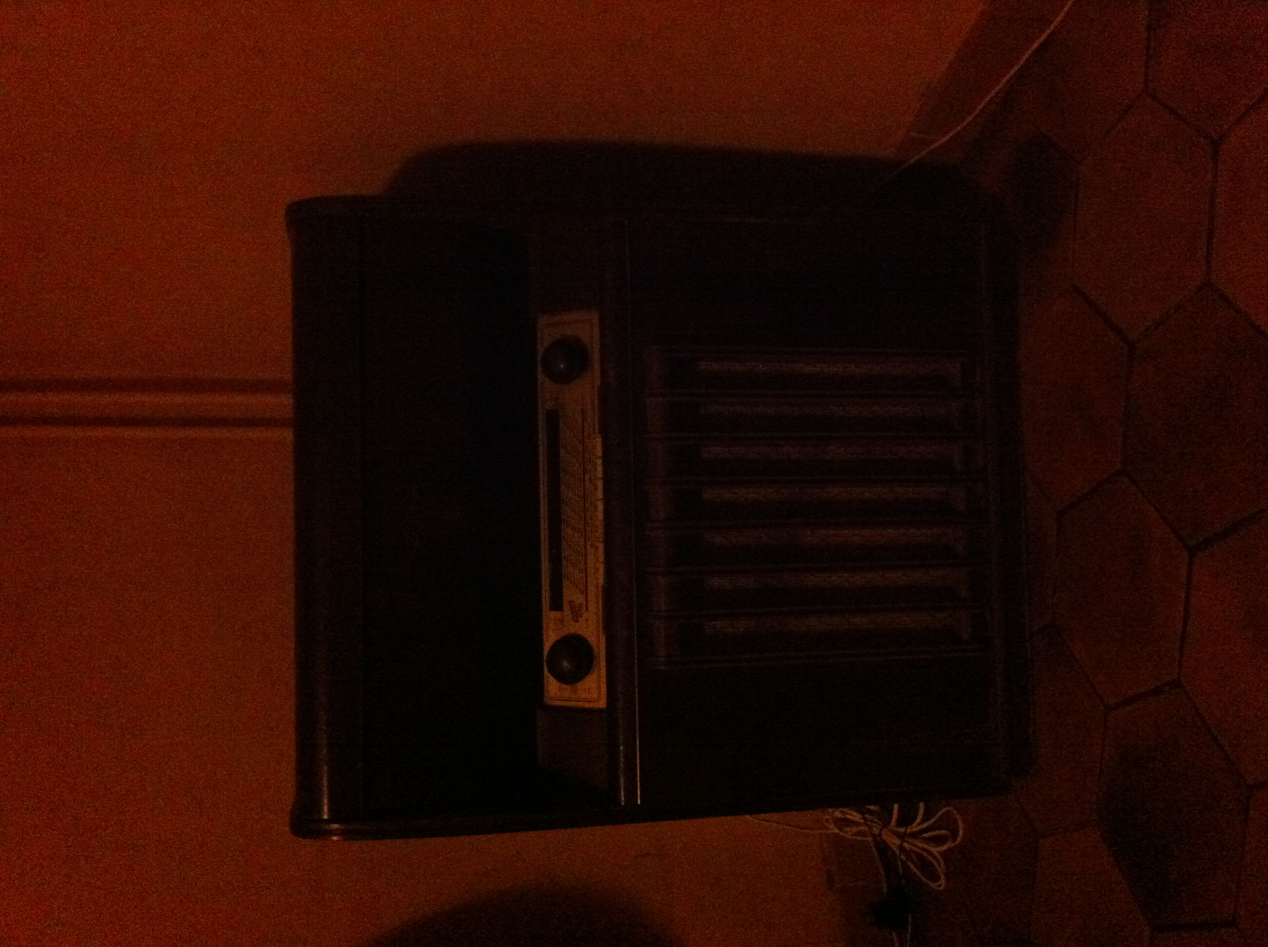

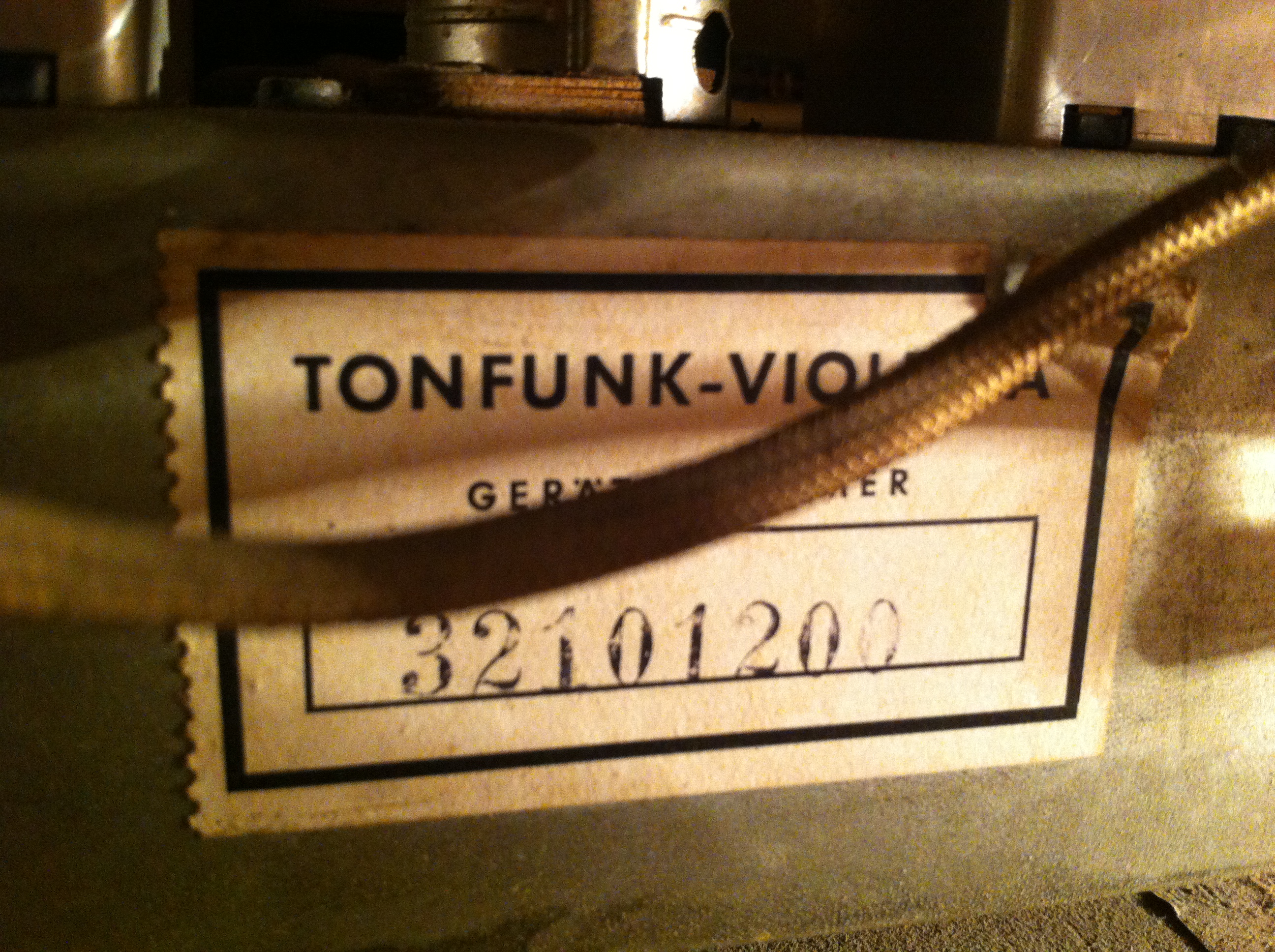

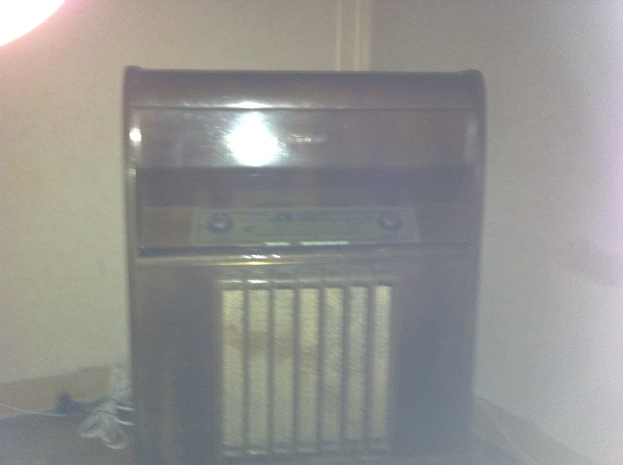

Bonsoir, des photos de la face avant dans son ensemble ,aideraient à identifier ce combiné radio-phono...
Sujet : comment rajouter la fm a un poste Nouveau | De helene Le 29-11-2015 à 19:26 sta |
desole pour la qualite d'image
Sujet : comment rajouter la fm a un poste Nouveau | De helene Le 29-11-2015 à 19:27 sta |
si ca va pas dit le moi je reprendrai des photos

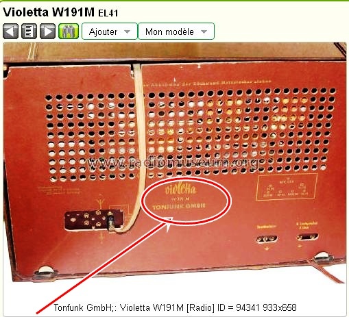

Sujet : comment rajouter la fm a un poste Nouveau | De ON5WF Le 29-11-2015 à 20:28 sta |
Il vaudrait peut être mieux travailler avec un bon éclairage et sans flash!
Normalement, on trouve le type de la radio (tonfunk violetta W...) sur le panneau arrière de la radio (voir capture d'écran ci-jointe)

est il parmi ceux-ci ? voir photo ( source radiomuseum.org) ?

Sujet : comment rajouter la fm a un poste Nouveau | De ON5WF Le 29-11-2015 à 21:28 sta |
Non, pas celui-là, car il y a deux tubes au lieu d'un sur le tuner FM!
Sujet : comment rajouter la fm a un poste Nouveau | De helene Le 29-11-2015 à 21:37 sta |
c'est exactement celui la sebastien86
Sujet : comment rajouter la fm a un poste Nouveau | De HLJ Le 29-11-2015 à 21:49 sta |
Si c'est celui-là, la platine tourne-disque est un changeur de disque Dual d'un type assez ancien, il n'a pas de couroies mais un galet d'entrainement en caoutchouc sous le plateau.

voici un schéma Tonfunk à 7 tubes qui pourrait être le bon ...--->
Sujet : comment rajouter la fm a un poste Nouveau | De bthiry Le 29-11-2015 à 23:24 sta |
les ébénisteries se ressemblent et semblent se distinguer d'un modèle à l'autre par le nombre de divisions, de lattes devant le baffle.
Sur le modèle recherché le panneau du baffle est divisé en 7. On voit le tissus dans 7 bandes verticales.
Sujet : comment rajouter la fm a un poste Nouveau | De ON5WF Le 30-11-2015 à 08:23 sta |
''c'est exactement celui là sebastien86''
Pas possible, il y a des différences entre les châssis, notamment sur le tuner.
Celui de Sébastien a l'air d'avoir un push pull, celui d'Hélène pas.
Comme le dit Benoît, les ébénisteries se ressemblent.
Sujet : comment rajouter la fm a un poste Nouveau | De ON5WF Le 30-11-2015 à 08:27 sta |
Celui de Sébasien a bien un push pull et 9 (peut être 10) tubes!
