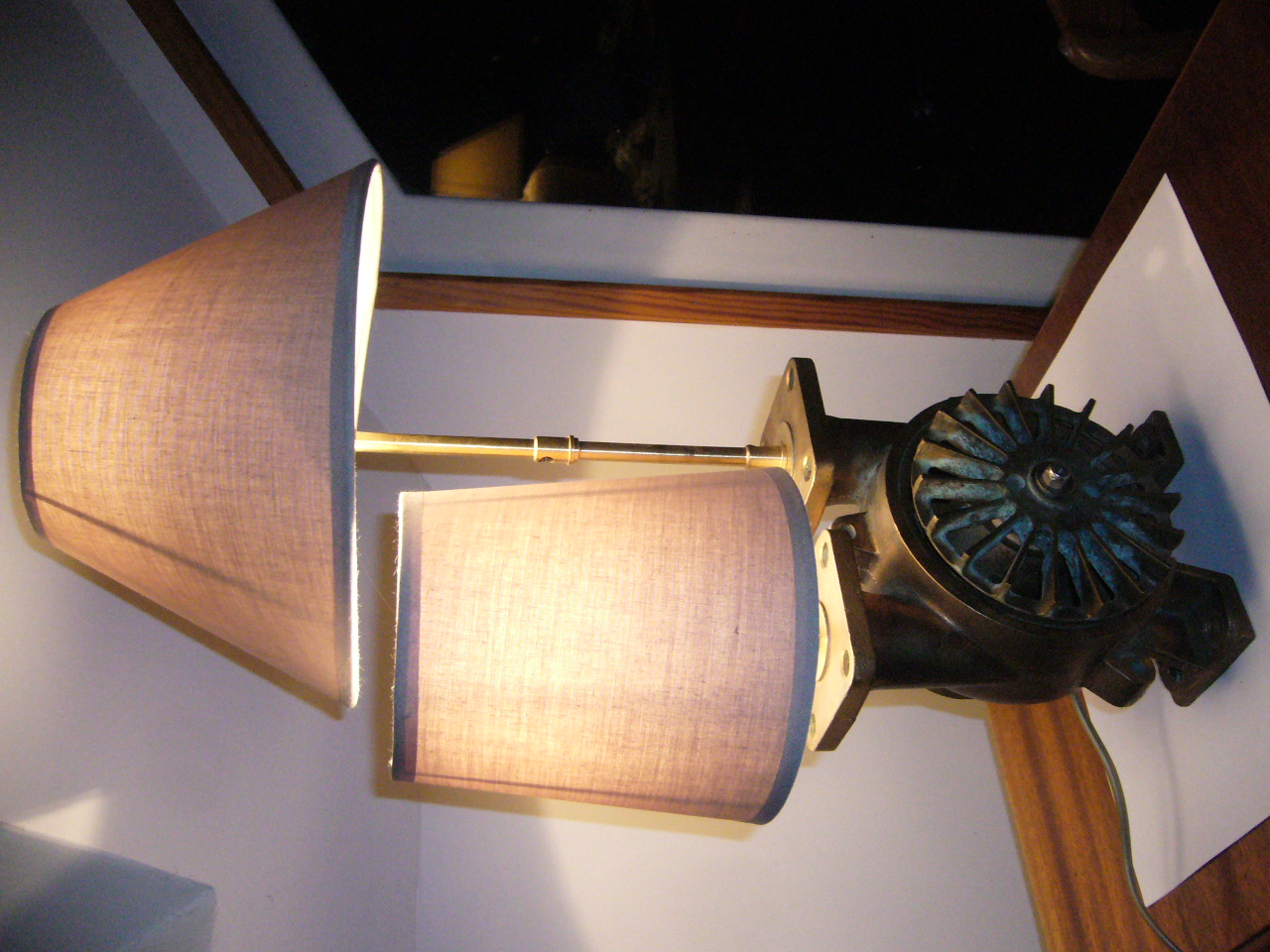

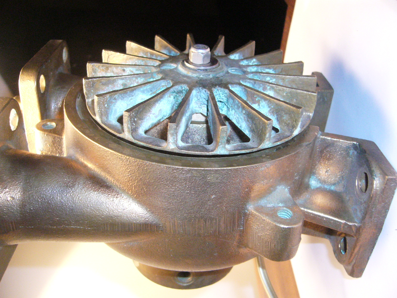

    Voici une piece d'art contemporain realisée par mes soins avec une vieille pompe de cale,j'ai laissé de la patine:ca fait plus ''vintage''...

    Au passage, bravo Philippe ta lampe est magnifique !

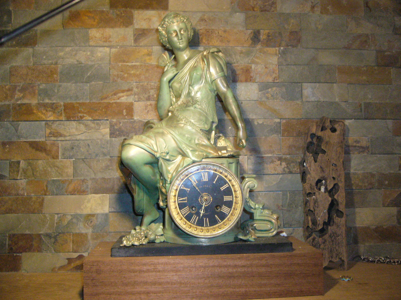

    Pour continuer ,et pour les faussaires amateurs dont je fais partie,voici ,en reponse a Bthiry et ON5WF,un essai d'imitation ''vieux bronze''.....
    Peinture en bombe ,vert réseda et vieil or ......
    Ce n'est pas encore au point...
    Le fond des orbites devrait etre vert de gris et le nez ,un peu plus doré....
    On verra plus tard....mais j'adore ca!......
