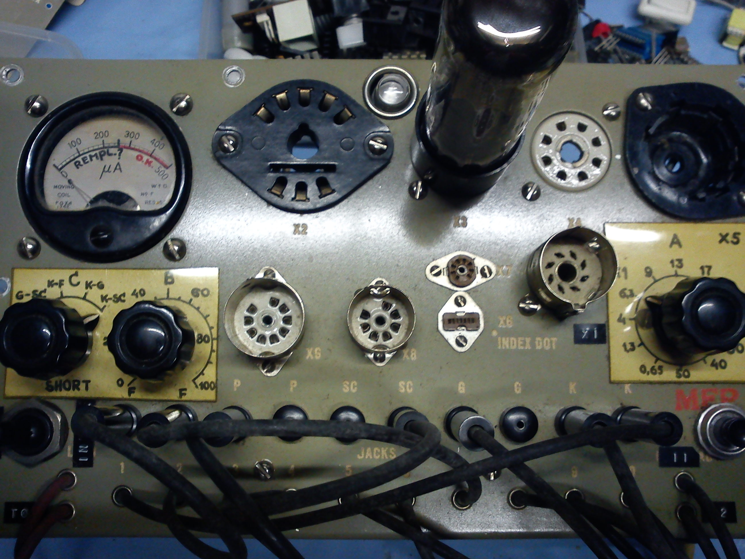

    Normalement le boîtier en question n'est qu'une suite de supports avec un connecteur Octal pour le relier au lampe-mètre qui lui fournit tensions et mesure de la transconductance. Le choix du tube se fait avec des fils et des fiches. Il y a 10 fils plus deux pour les tétons et 8 fiches (F-F-K-G-G-S-P).

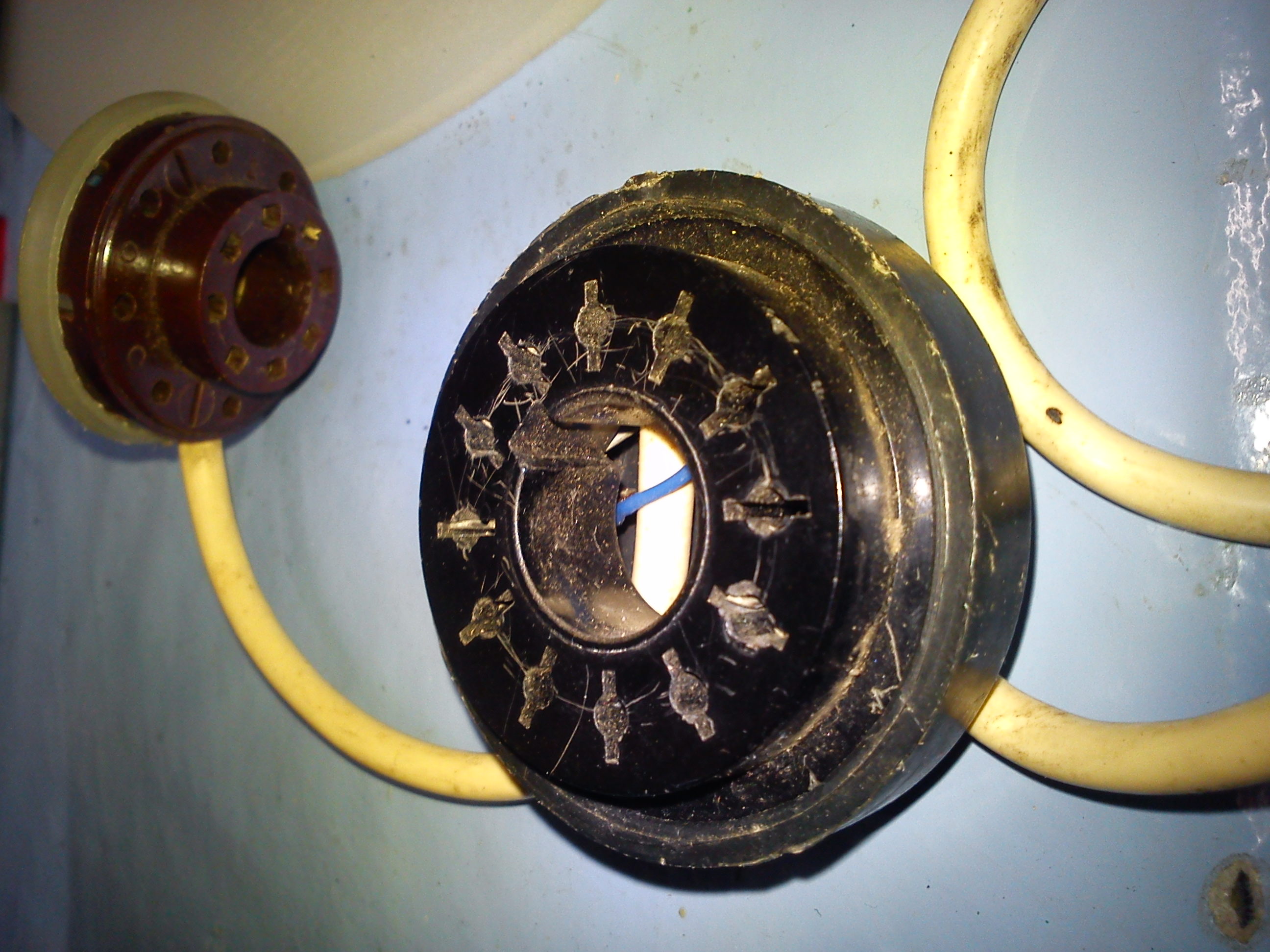

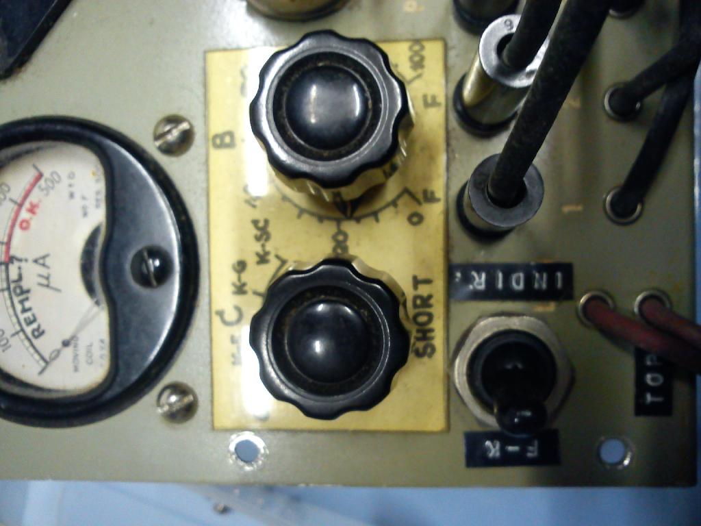

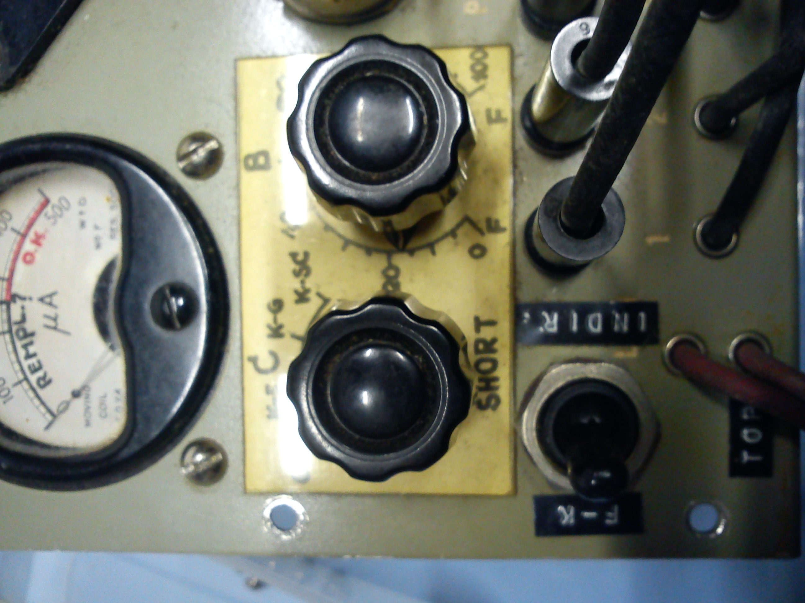

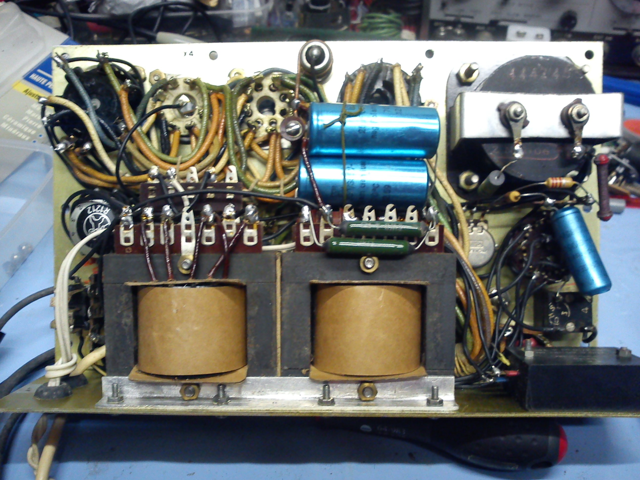

    Celui dont je vous montre les images contient deux transfos, une diode sélénium et des commutateurs ainsi qu'un potard et un µA (origine War department GB).
    Il porter aussi un support duodecal et un petit octal (même aspect que l'octal mais broches plus fines et sur un diamètre plus petit)
    C'est fait super propre en réutilisant des trous déjà existants et des marquages bien faits.
    Quelqu'un aurait il une idée du schéma ? Aurait il vu déjà ce montage ?
