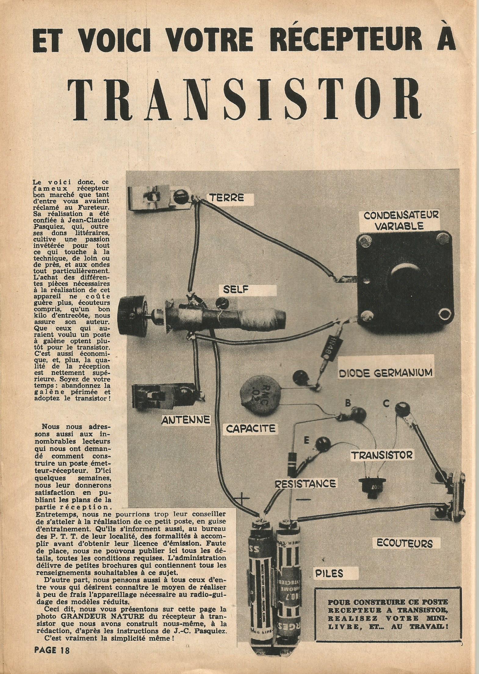

    J'ai trouvé ce montage en lisant un Spirou de Mars 1960, par contre il n'y a plus le mini livre à l'intérieur ou il y avait le noms des composants, pour la plupart c'est bon, mais c'est quoi comme transistor ?
Sujet : Récepteur Spirou ! Nouveau De Jacques (webmestre)  Le 25-09-2015 à 09:15 sta
    Un PNP germanium faibles signaux quelconque.
Sujet : Récepteur Spirou ! Nouveau De michel 87  Le 25-09-2015 à 10:46 sta
    Sur le document, on reconnait le boitier '' chapeau noir '' des transistors germanium Général Electric des années 50.

    le plus courant de l'époque : OC71

    Comme transistor on peut mettre n'importe quel PNP germanium. Notamment OC71 comme écrit plus haut.
Sujet : Récepteur Spirou ! Nouveau De Flamand  Le 25-09-2015 à 14:33 sta

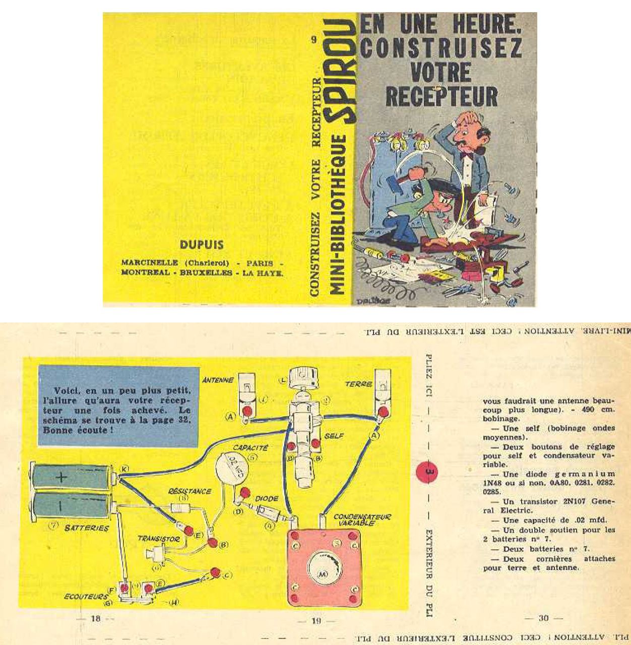

    Le transistor prévu à l'origine était un 2N107.
    Les Mini récits se retrouvent sur internet.
    Le montage de ''Tintin'' ne comprenait pas d'ampli BF, mais une simple détection par diode germanium.

    j'avais fait ce montage, j'avais 15 ans
    en voyant la photo, je pense que chez Spirou, ils n'ont fait que reproduire un montage pris sur un bouquin américain
    les CV français au mica de 250 pf de l'époque avaient une forme en losange/triangle et non carré
    de plus les piles sont des ''Burgess'', non vendues ici à l'époque

    La compilation du mini récit en annexe.
    A l'époque j'ai utilisé un OC72 (un peu plus costaud) et une pile de 4.5 V.
    Pour éviter l'emballement thermique du Tr, il faut raccorder la résistance de 220 K au collecteur du transistor et pas directement sur la ligne d'alimentation.

    Encore une précision, le bobinage fourni était un T40 permettant de recevoir en PO et GO.
    Le éditions Dupuis étant de Marcinelle (Charleroi); c'est du matériel trouvable dans la région qui avait été utilisé.
