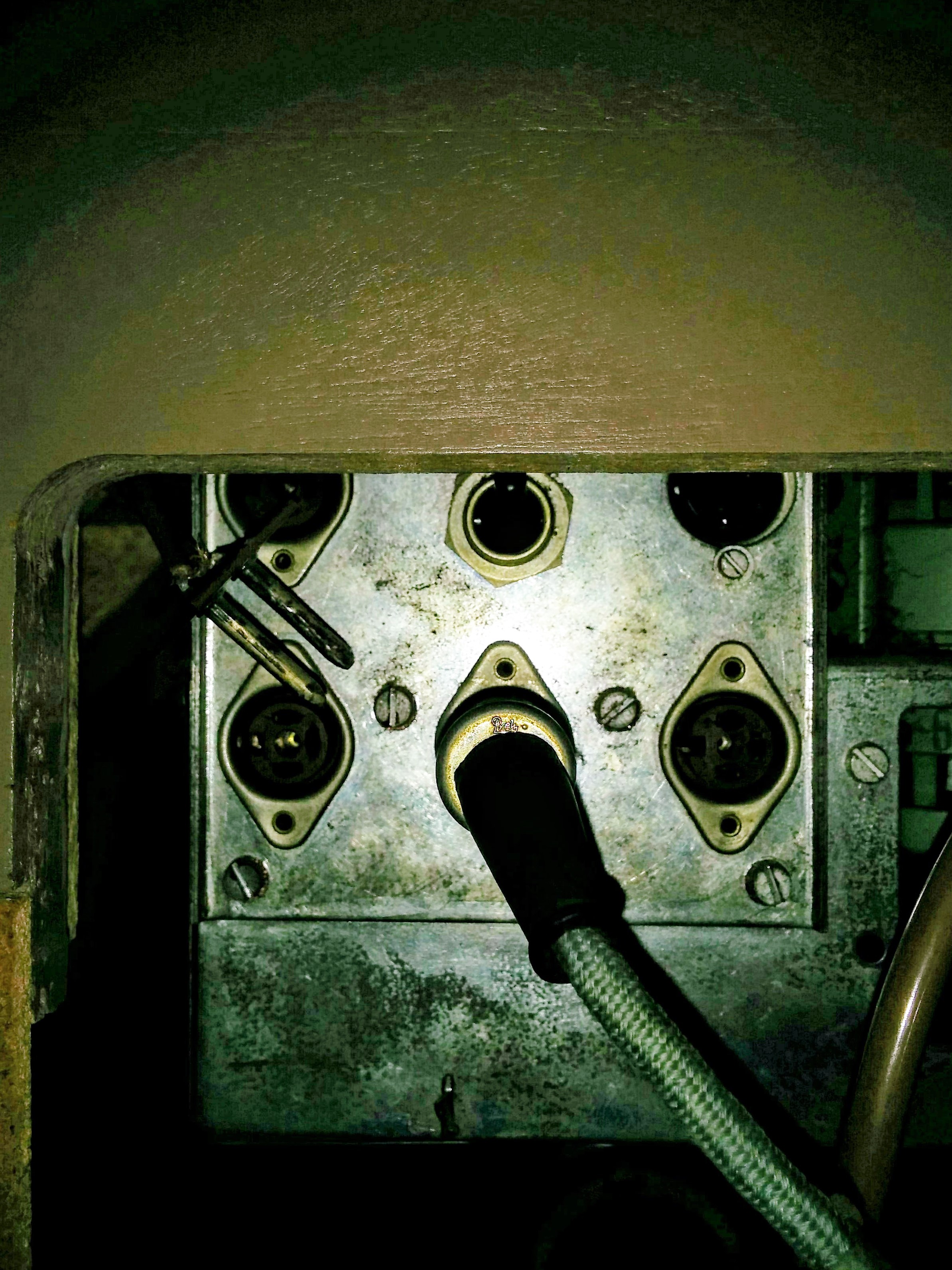

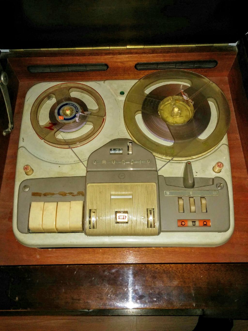

    Voici ci-joint une photo du fameux magnétophone dont le nom de modèle m'est inconnu et pour lequel je fais donc appel à l'expertise collective du forum. Une idée ? Je peux apporter toute précision à ma portée
    J'inclus également une photo des entrées/sorties à l'arrière. Le port en haut à droite comporte 5 broches (tous les autres en comportent 3), mais il est impossible d'y connecter quoique ce soit: tout comme celui en haut à gauche, le bois du meuble rend le branchement impossible. Entre ces deux ports, il y a un interrupteur (type avion sans le cache). Seul le port actuellement connecté semble être ne sortie fonctionnelle (les autres ne produisent aucun son lorsqu'ils sont branchés à l'ampli).
    Voilà, je m'en remets à vous, car j'aimerais beaucoup savoir à quoi servent chacun des boutons poussoir du magnétophone, ainsi que les prises DIN à l'arrière.

Sujet : Grundig SO 142/60 Nouveau De alain  Le 19-09-2015 à 10:20 sta
    Bonjour @pointcom !
    Merci pour ces pointeurs. Il semble que ce soit plutôt un TK30 comme vous le disiez initialement, car le TK32 ne dispose pas du bouton d'ajustement de la tête (kopf-justage) qui est documenté dans le manuel du TK30 (http://www.hifiengine.com…) et présent sur mon lecteur.
    Grâce à vous je suis en mesure d'identifier les entrées/sorties, et je m'aperçois que le seul branchement présent l'est sur l'entrée radio, dont j'imagine qu'elle joue à la fois le rôle d'entrée et de sortie puisque le son sort bien sur l'ampli lorsque je lis une bande.
    La question que je me pose, et étant une bille en électronique j'ai besoin de vous pour y répondre, c'est de savoir si je peux brancher quelque chose sur l'entrée micro, par exemple, pour que le signal ressorte en même temps sur la sortie. Qu'en pensez-vous ?
    Il y avait également dans le meuble un câble 5 broches qui ne peut donc se brancher que sur la prise de commande (il pendouillait à côté, on le voit d'ailleurs en bas à droite de la seconde photo, et le bois du meuble empêche de le brancher). Son autre extrémité est posée au fond du meuble près des entrées de l'ampli/tuner. Je me demande à quoi il pouvait être bon... À se demander si le lecteur de bandes n'a pas été remplacé durant la vie du meuble !

Sujet : Grundig SO 142/60 Nouveau De pointcom  Le 19-09-2015 à 16:07 sta
    Re
    En théorie, si vous branchez un micro et que vous mettez le magnéto en enregistrement et en pause, le son doit ressortir vers l'ampli.
