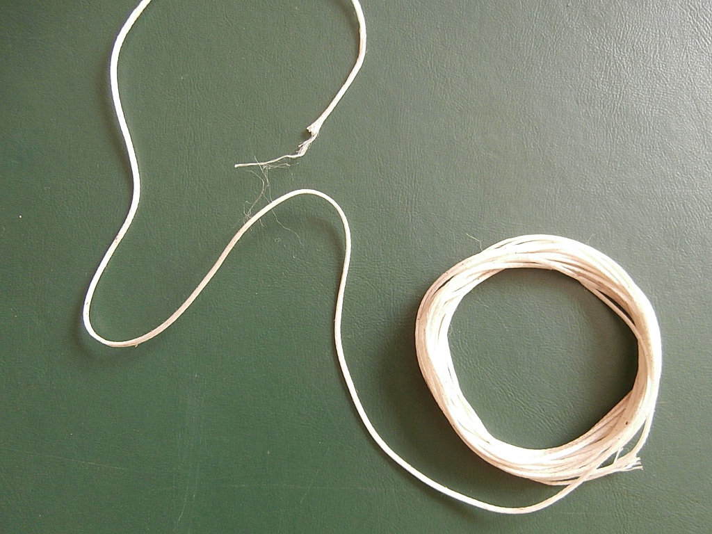

Sujet : poste 858 Nouveau | De vptt Le 02-09-2015 à 12:23 sta |
Bonjour Christophe,
Pour ma part, j'utilise le fil utilisé pour réaliser les coutures aux chaussures, en particulier les espadrilles ! Il est "poissé" ce qui l'empêche de se tortiller dans tous les sens lorsque qu'il saute d'une poulie. C'est nettement moins énervant lorsque l'on recherche le cheminement optimum, par exemple prendre un sens horaire différent autour de l'axe utilisé pour entraîner le CV.
Ce fil m'est "donné" par un cordonnier, moyennant une petite participation volontaire mais non obligée aux associations dont il s'occupe. Bref, il est très content de savoir que l'on peut l'utiliser d'une manière noble, les postes TSF.
Joël
PS : vais essayer de faire une photo !
Sujet : poste 858 Nouveau | De vptt Le 02-09-2015 à 15:50 sta |
Et voilà la photo ! Elle garde la forme que je lui ai donnée sans tension mécanique.
Pratique pour un cheminement complexe entre poulies, axes et cabestan, elle reste momentanément en équilibre jusqu'à qu'on la tende. Perso, j'aime bien ce concept "poissé", mais je ne sais pas si ça fonctionne avec des poulies striées ! Quant à la solidité, vos chaussures en sont le preuve

merci vptt pour le conseil du fil de cordonnier et pour la photo, j'ai la chance d'avoir un cordonnier à côté de chez moi, je vais le voir cette semaine.
bonne journée.
