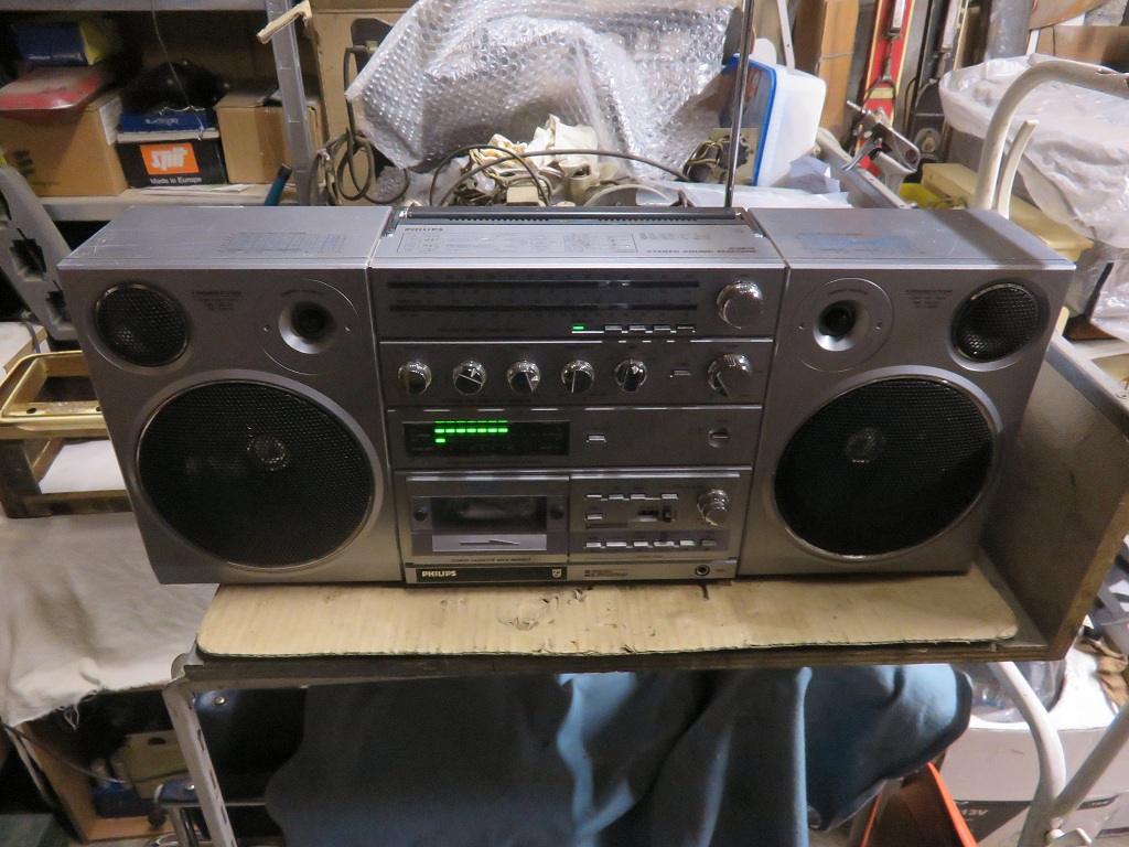

Sujet : Philips D8614 Nouveau De vptt  Le 01-09-2015 à 10:39 sta
    Je crois que j'ai fait preuve d'idéalisme en proposant à mon fils de lui réparer sa Boombox des années 80 ! Il l'a récupéré je ne sais où, et je me suis dit que cela devait m'être abordable :

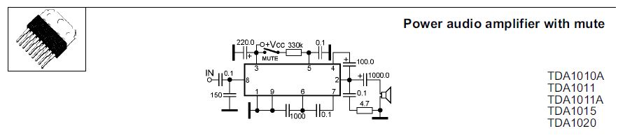

    Et puis, je rajoute le schéma expliquant le fonctionnement du "mute" qui semble être utilisé à ce poste lorsque celui-ci ne reçoit pas de signal BF.

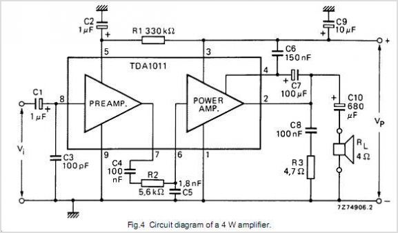

Sujet : Philips D8614 Nouveau De f17439  Le 01-09-2015 à 11:53 sta
Sujet : Philips D8614 Nouveau De vptt  Le 01-09-2015 à 12:13 sta
    Merci beaucoup Jean !
    Je vais essayer de comprendre autour du TDA1011A comment la pin 5 est utilisée.
    Ensuite pour réparer, ce sera une autre histoire. En tout cas, ce poste était signé "HS", les initiales de son propriétaire ?

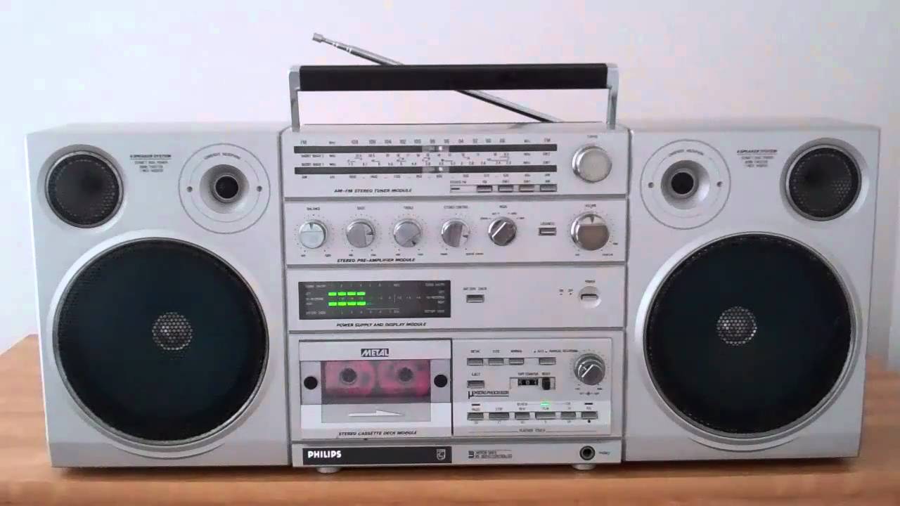

Sujet : Philips D8614 Nouveau De Schoser  Le 01-09-2015 à 22:16 sta
    Bonsoir à vous,
    Pour ceux qui pensent que c'est une Coch..... Asiat....., c'est faut !
    Cet Appareil a été Fabriqué par Philips Autriche entre 1982 et 84.

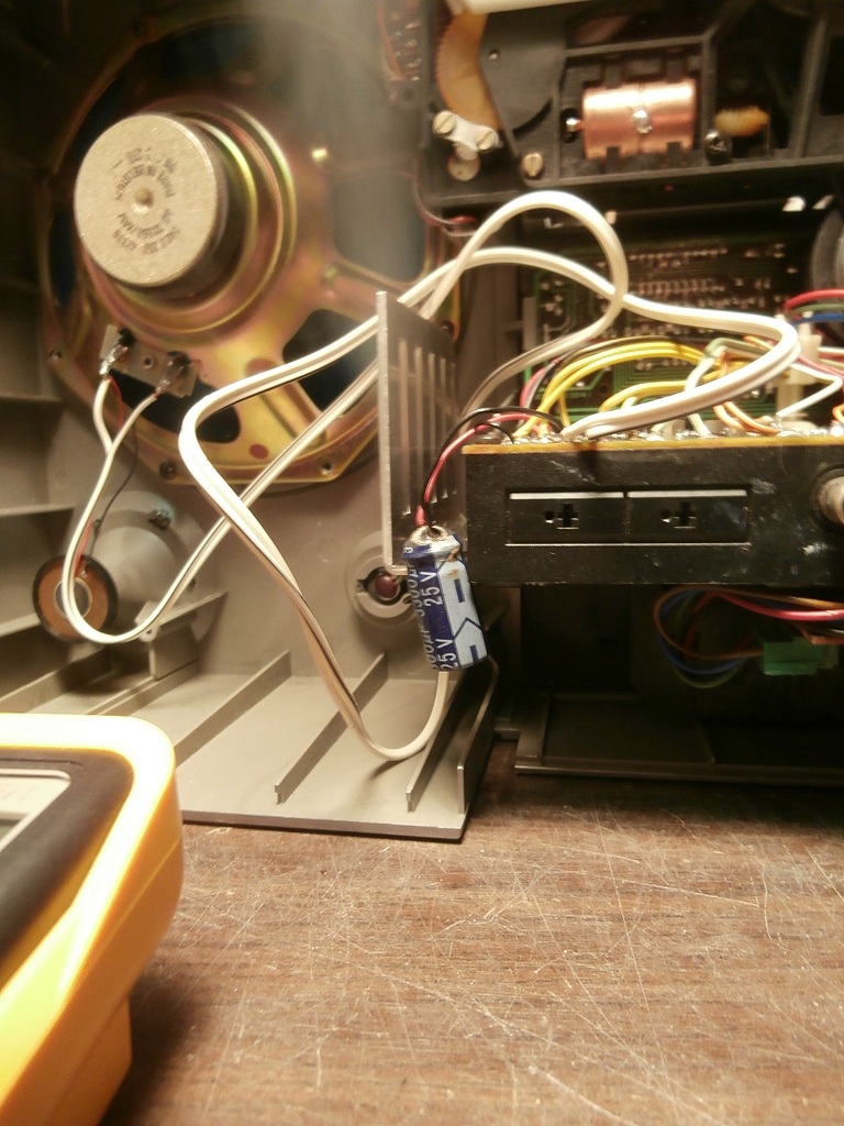

    Bon, sinon, oui, j'ai avancé et je remercie les propos de Schoser et Dorachid et dede2000 car je suis arrivé aux mêmes conclusions. Le circuit "Mute", en fait les alimentations des transistors préampli et partie préampli du TDA1011 ont été modifiées par rapport au schéma d'origine. J'avais "débranché" un rajout de résistances et c'est ce qui m'avait fait perdre des alimentations. Sinon, ce rajout, propre, doit être officialisé Philips puisque c'est la coupure cuivre sur le circuit imprimé est sérialisé, et non depuis un coup de cutter. Enfin, la texture de la soudure, propre, est de la même nature que celle des fils de connexion. Bref, en gros, un rajout d'une résistance de 22 k sur l'alim des pré-ampli TDA (alim +2) et une résistance de 4,7 M faisant pont diviseur avec celles en entrée (8) de chaque préampli du TDA (alim +13).
    Je me suis dis que ce n'était pas méchant, aussi j'ai recâblé ces rajouts et retrouvé toutes mes tensions, sauf une, celle de 10,5v en sortie ampli du TDA. Celle-ci bagote de 4 à 10v comme si les capas de sortie (changées par des neuves) ne se chargeaient pas !

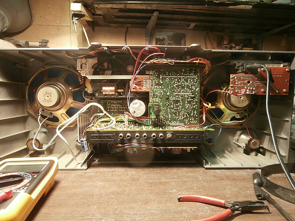

    Et donc, je me suis dit qu'il m'était impossible de mesurer des tensions d'alim avec un métrix analogique, que très certainement ces fluctuations étaient présentes sur l'alimentation principale, et que le gros condensateur de filtrage ne pouvait suivre !
    Et donc, je cherche à le changer, mais ne trouve qu'un semblable (3300 microFarad 25V) mais 3 fois plus petit en taille et d'aspect rebondi. Bizarre, mais j'essaie
    Mise en marche, plus d'auto-oscillation (apparaissant au bout de qqs secondes) et un délicat souffle annonçant la présence de BF !
    Mais pas via les HP ! Je vous joins la photo, c'est plus parlant car je suis bavard !

Sujet : Philips D8614 Nouveau De dede2000  Le 02-09-2015 à 18:59 sta
    A regarder la photo la capa de 3300µF est bien fatiguée!
    il serait bon de la changée les capas gonflées sont fuillardes ou ne font pas la capa donnée!
Sujet : Philips D8614 Nouveau De Flamand  Le 02-09-2015 à 22:57 sta
    "A regarder la photo la capa de 3300µF est bien fatiguée!"
    Je dirais même plus, elle est complètement "HS".
    Les accrochages très basse fréquence sont souvent dus aux condos électro HS.
    Si le "TS209" a claqué, les circuits ont été alimentés par une tension plus que doublée, 19.5V selon le schéma et les condos ont soufferts, si pas plus....

Sujet : Philips D8614 Nouveau De vptt  Le 03-09-2015 à 09:17 sta
    Bonjour Dede2000, bonjour Jacques,
    Oups, vous avez tout à fait raison ! Cette capa n'est pas celle du poste, mais une que j'avais trouvé dans une de mes boites de récupération. Elle n'était déjà pas très belle d'aspect, mais comme c'était la celle de cette valeur, je l'ai mise pour remplacer l'originale pour voir si ce n'était pas elle la cause de la panne
    Non, elle a aggravé la situation en soufflant et fumant avec force ! Évidemment, sa place est la poubelle j'aurais dû le faire avant !

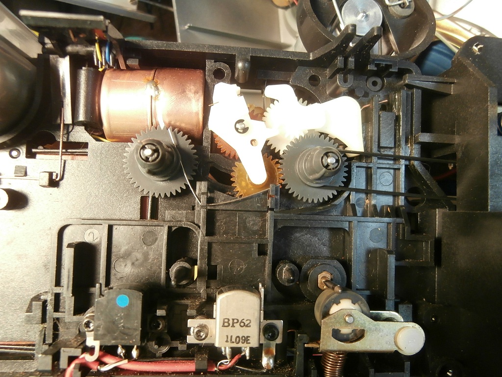

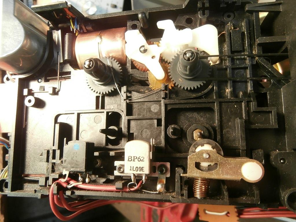

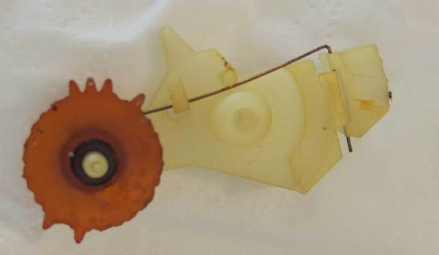

    Sinon, une dernière panne, non réparée, la poulie hors-service de libération d'une cassette après commande d'une impulsion sur arrêt. Ben, au démarrage, l'appareil cherche à se synchroniser, et comme il lui manquait des dents, le moteur tournait toujours ! Je me suis débrouillé pour re-synchroniser, mais le mécanisme est du coup HS à cause de cela. Dommage, car l’appareil lit très bien les cassettes !
    Sur les photos jointes, on ne voit pas au début le problème, puis ensuite, on comprend une fois après avoir tourné la poulie manuellement. Bah, mon fils écoutera depuis les entrées "aux" ou "PU" avec un MP3 !

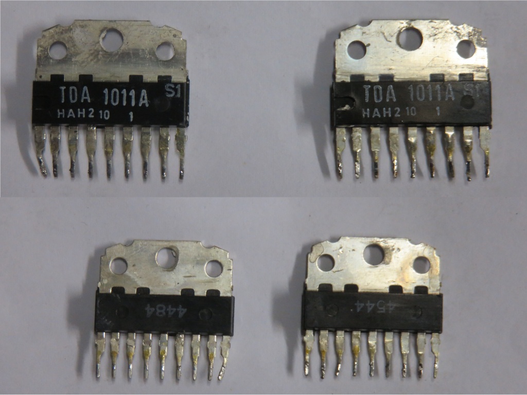

    PS : j'ai fait un assemblage photos des TDA1011A Philips HS, au cas ou cela parle à quelqu'un puisque les nouveaux ne possédaient pas de marquage au derrière du CI !
    Bizarre non ?

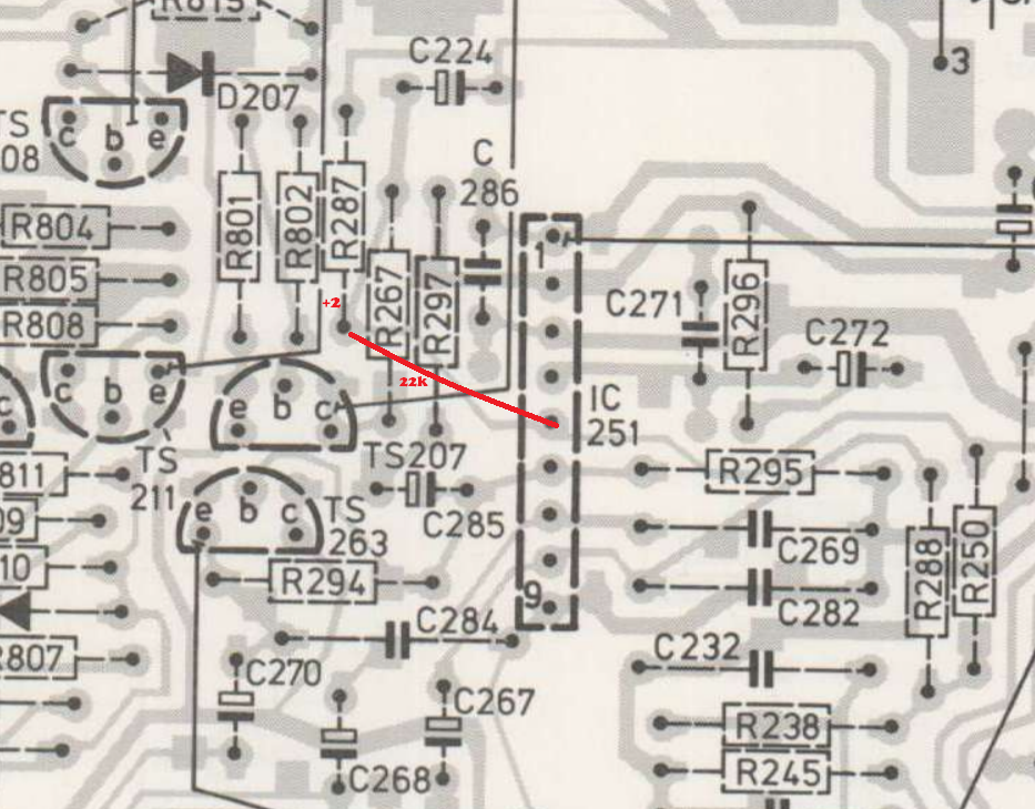

Sujet : Philips D8614 Nouveau De vptt  Le 22-06-2021 à 22:50 sta
    Hello Oemelectronic,
    The power supply for the pre-amps does not work (pin5) and a 22k resistance has been added by Philips to power them again with a voltage of 7.6v.
    So the 22k resistance has to be solded between pin 5 and the power supply 15v (+2, near TS207 -BC558) on schema D8614.
    But my problem was a parasitic oscillation created by a reaction with (C235 and C285). I deleted them.

    Thanks friend for answering.
    but I can't find where to solder the other point of the 22k resistor.
    If you tell me to weld at point +2 it is the same point where the form is. (according to manual)
    where to solder the other point for the 7.6volt. brother
Sujet : Philips D8614 Nouveau De vptt  Le 24-06-2021 à 22:40 sta
    Well, this manual has been modified by Philips.
    You must isolate pin5 on circuit, then you sold R22k on this pin 5 and power supply +2, your picture.
    I explain this problem on post 02-09-2015 à 10:19.

Sujet : Philips D8614 Nouveau De vptt  Le 01-02-2022 à 21:50 sta

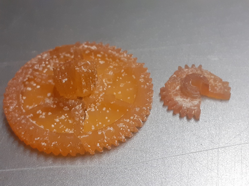

    Cet appareil n'était pas complètement réparé, la partie cassette ne fonctionnait plus depuis la casse d'un engrenage. J'ai trouvé celui-ci sur la baie, https://www.ebay.fr/itm/1… une pochette de réparation présentant 3 engrenages.
    C'est très intéressant, mais je ne connaissais pas avant. 7 ans après, le mal a empiré et d'autres engrenages se sont délités, comme si de la moisissure mangeait ceux-ci !
    Bref, cette pochette possédait tous les 3 engrenages à changer ! Ça vaut le coût, maintenant l'appareil fonctionne de nouveau en radio et maintenant cassette !

Sujet : Philips D8614 Nouveau De F6FLC  Le 02-02-2022 à 00:21 sta
    si je ne me trompe pas, les nouveaux pignons pour ces appareils sont faits avec des imprimantes 3D
Sujet : Philips D8614 Nouveau De vptt  Le 04-02-2022 à 11:48 sta
    Je ne sais pas, en tout cas, c'est bien fait comme taille des dents, diamètres dont celui du centre qui correspond bien aux axes de chaque engrenage. J'en avais acheté une autre pas chère, mais le diamètre du centre entrait en force sur l'axe. C'était pas très bon, fallait l'ajuster...
    Sinon, une petite photo de ces engrenages qui se délitaient petit à petit. En dehors des dents perdues, c'était surtout la matière orange qui s'assouplissait et se couvrait de mousse blanche. Au début, je n'avais pas ce phénomène, puis 7 ans dans un environnement froid et humide (maison troglodyte), il semblerait que les dégâts se soient accentués.
