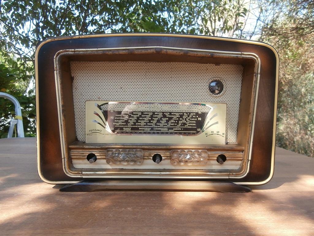

    Pendant les vacances, me suis acheté à une brocante ce petit poste TSF parce que je le trouvais "bizarre" avec sa glace. En fait, il avait déjà été bricolé, mais bon, cela a été pour moi un bon exercice de dépannage, surtout pour la ficelle !

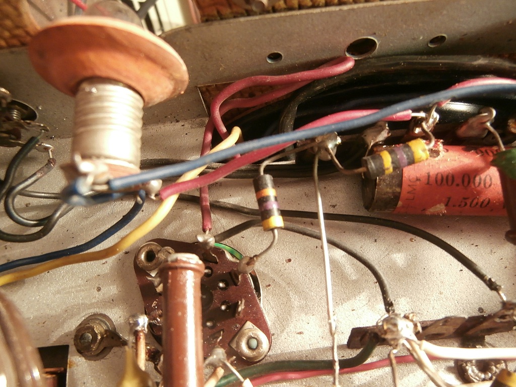

    Par contre, cette tension plaque me semble un peu juste, d'autant que l’œil ne se voit pas bien le jour, et que son fil plaque est bien plus long que la normale, puisque qu'il fait une boucle sous le châssis, comme si il avait été rebranché ailleurs, cad après la résistance de filtrage.

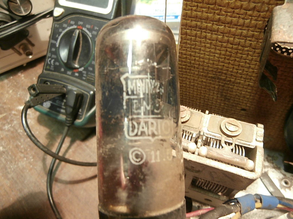

    Bref, je suis pas sûr que ce soit un œil EM34 comme indiqué sur DocTSF (je n'ai pas le schéma). Aussi je vous mets les photos de celui-ci au cas où vous le reconnaitriez !
    Car peut-être la modification du fil de plaque, passée du point à 317v vers celui à 160 v est-elle plus compatible avec un œil plus ancien (je pense à un EM4).

    Vu la datation de cet appareil et les autres tubes, je confirme l'EM34, l'EM4 ne possède d'ailleurs pas le même support.

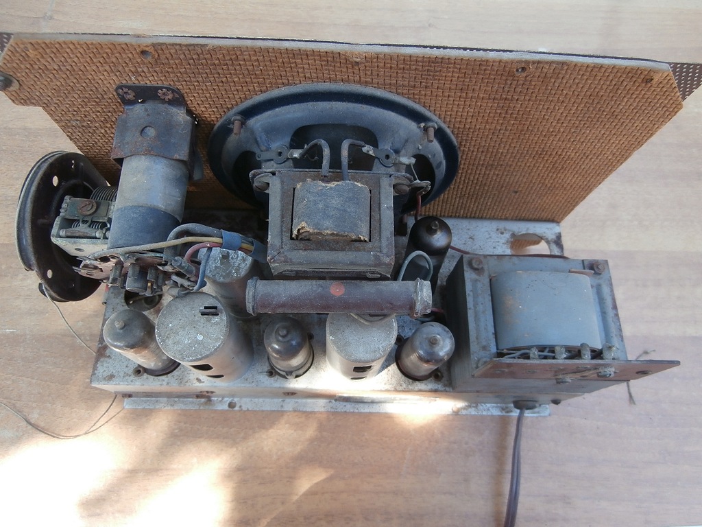

    J'ai repris mes mesures, et la résistance de filtrage, semble être d'origine, avec 10k inscrit, et 10,71 k mesuré. Je joins la photos du dessus châssis.

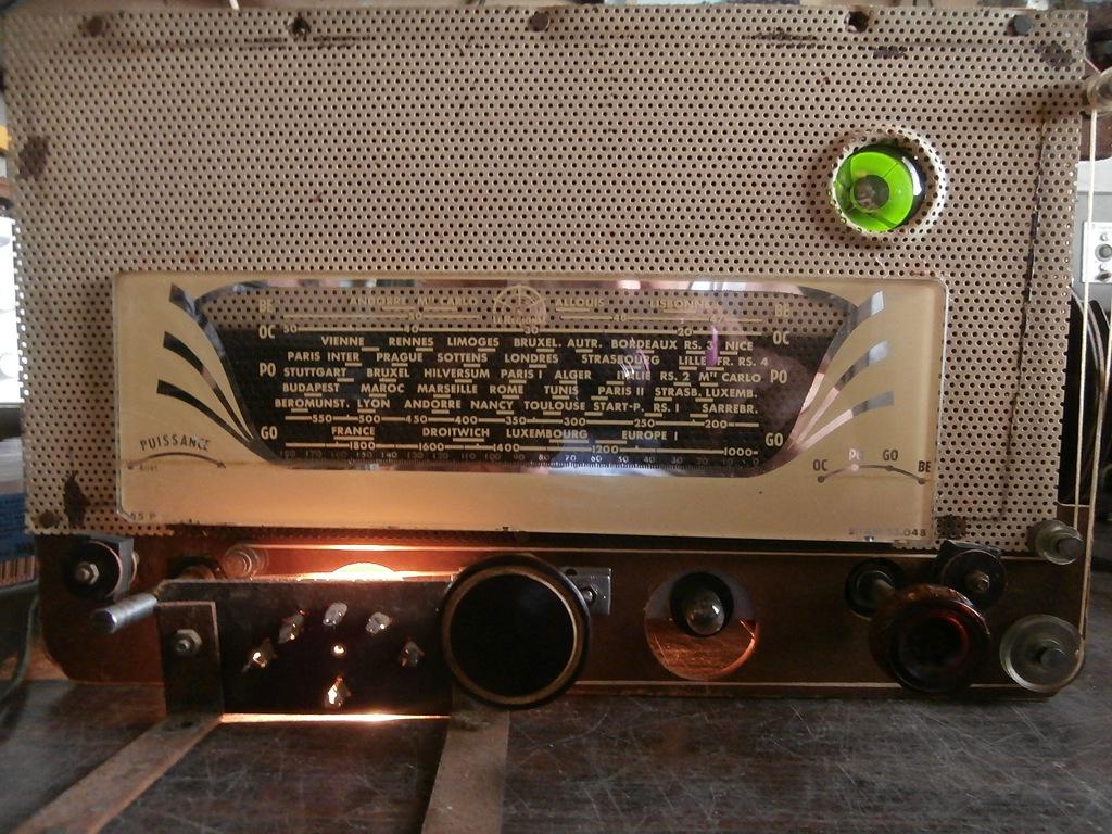

    Ce poste fonctionne très bien même de jour, hormis qqs craquements liés au sélecteur de gamme. La photo jointe avec son œil complètement fermé, est celle de France Info, sur Grenoble, qui arrose très fort la vallée du Grésivaudan où j'habite.
    Mais, contrairement à la photo prise au fond du garage sans éclairage, son vert est palichon.
    Bref, je me demande si je peux câbler la plaque EM34 sur le 317v au lieu du 160v, car le fil est suffisamment long. On dirait d'ailleurs que son précédent réparateur ne svait où le brancher.

    Donc, le montage est correct, et effectivement je n'avais pas pensé qu'un autre bricoleur aurait pu rallonger le fil pour le mettre au 310v, puis,le re-câbler au 170v sans le raccourcir.
    La couleur palichone, c'est qu'il (EM34) doit être "pompé". Car j'en ai eu d'autres d'un beau vert !
