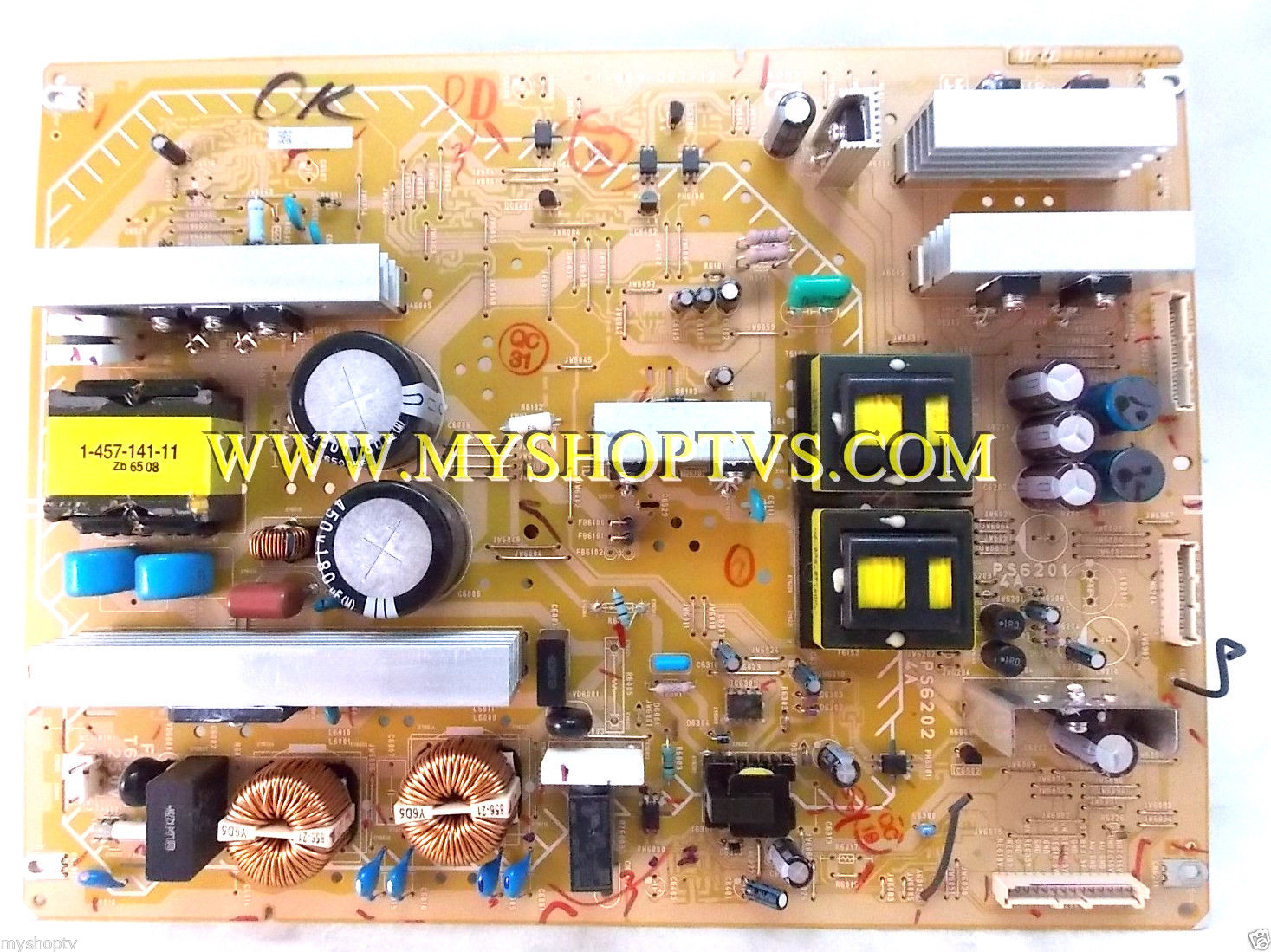

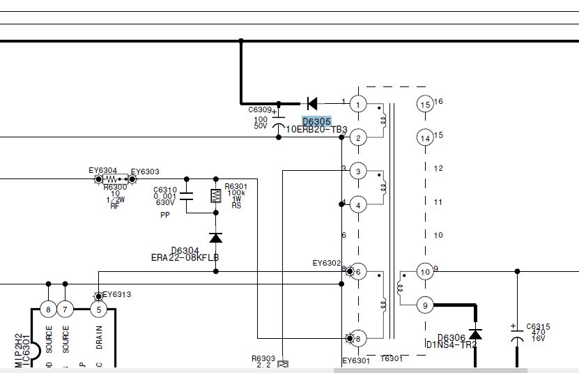

    A toute fin utile, j'ai trouvé la panne sur ma TV SONY BRAVIA KDL40V2000
    Panne suite à des surtensions EDF répétés.
    Diode D6305 en court circuit.
    Diode 6305 et condensateur 6309 remplacés.
    Ca pourra peut être servir
