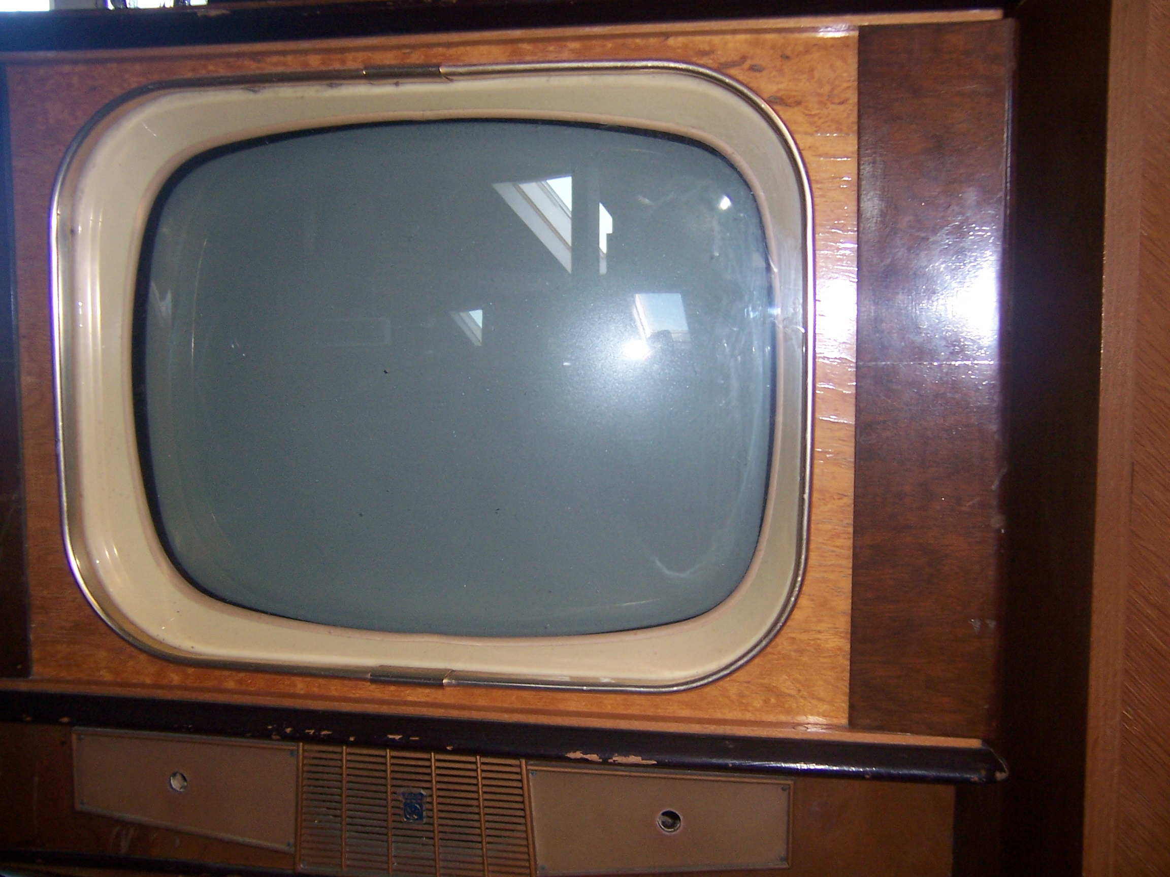

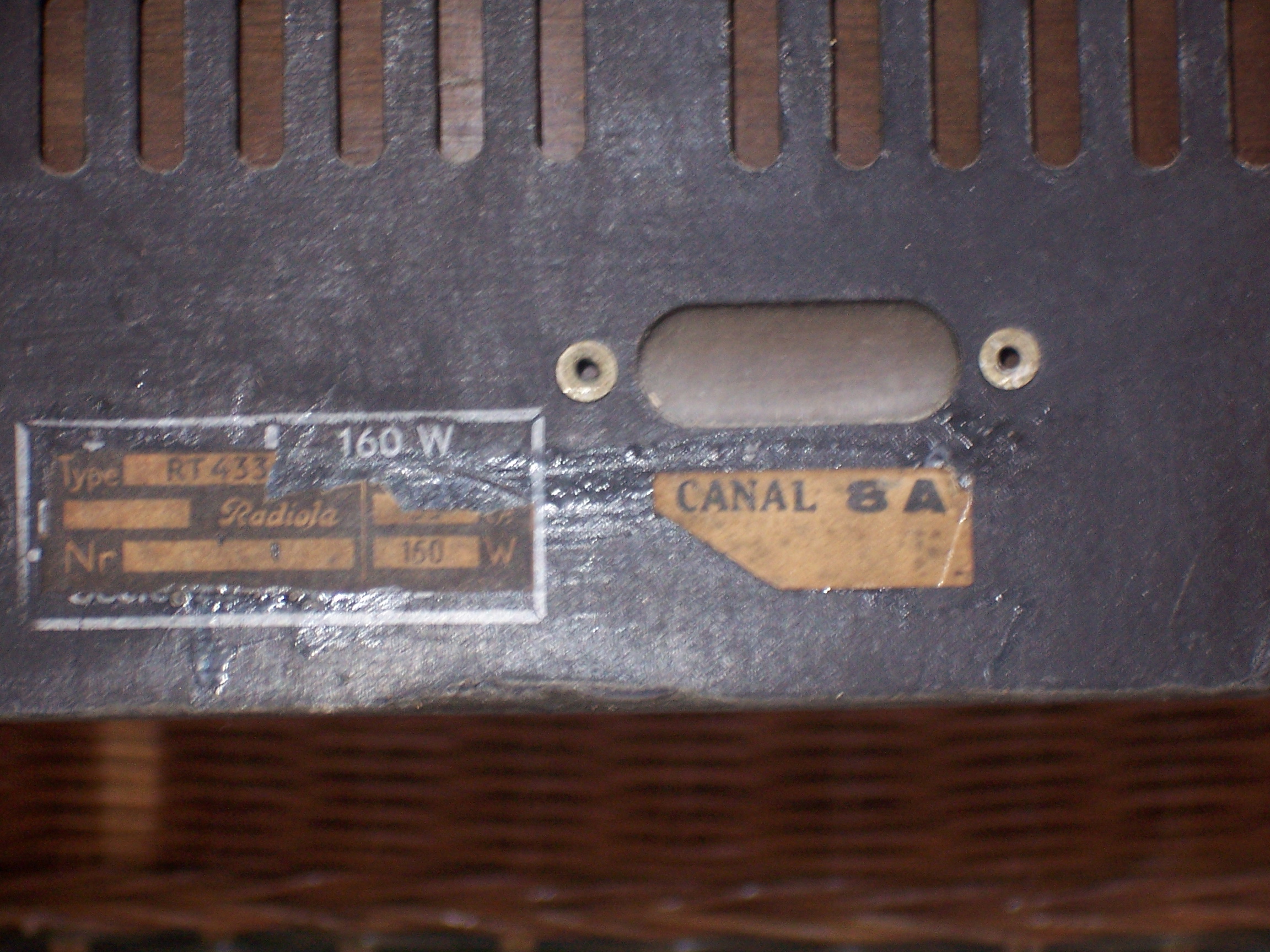

    bonsoir à vous; voici mon sujet du jour ; j'ai récupéré dans le grenier d'une école ce très vieux poste de tv qui recevais sur le canal 8A je suppose que s'est un ancien canal de la première chaine en VHF Je ne le retrouve nul part dans les documents ;ai je bien chercher?

    bonsoir;ce n'est pas tout a fais le mème chassis ,en grattant l'étiquette je vois une autre ref en dessous RT4336A du coup on le vois en photo sur ce cite

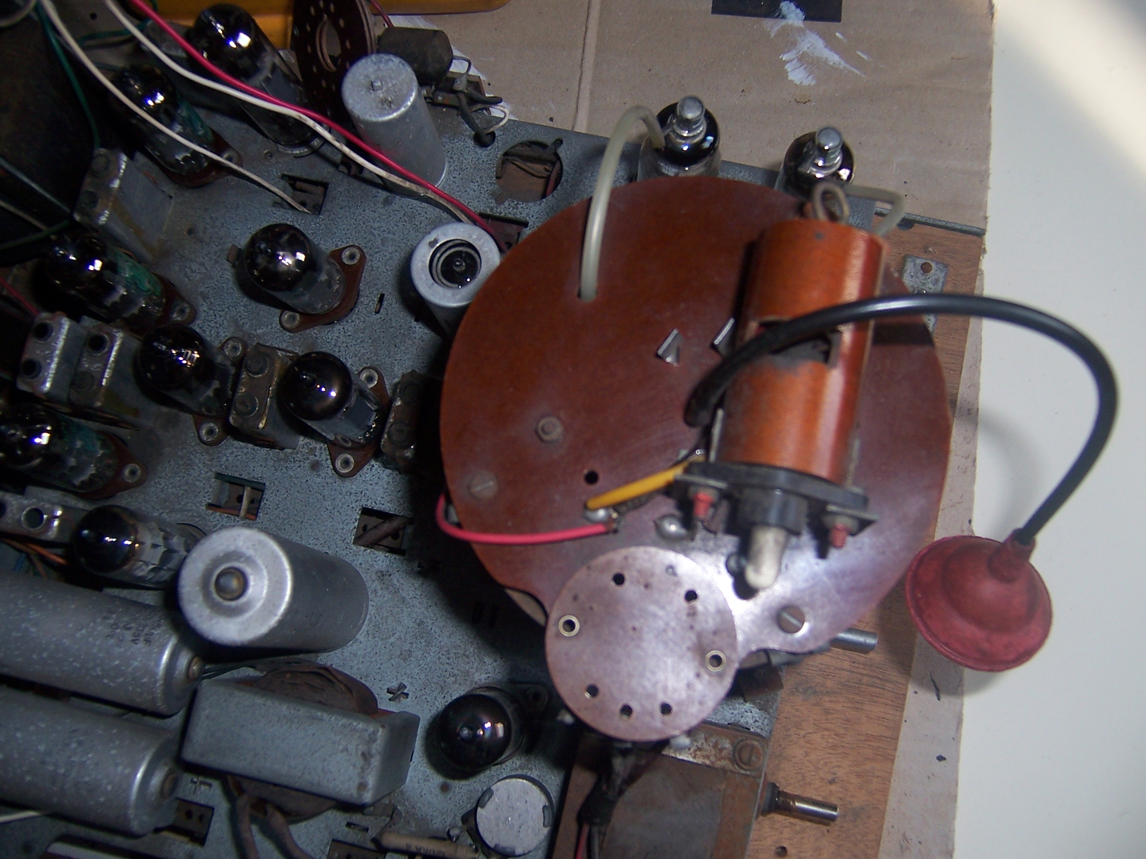

Sujet : Radiola TV RT 433 Nouveau De Roger R  Le 26-06-2015 à 23:37 sta
    Je n'ai jamais vu un transfo THT aussi imposant
    Si vous avez d'autres photos du châssis ca m'intéresse.
    En tous cas belle restauration en perspective...
Sujet : Radiola TV RT 433 Nouveau De Jacques (webmestre)  Le 27-06-2015 à 06:20 sta
    La THT en elle-même n'est pas si grosse que ça, c'est le blindage externe en fer blanc "boite de conserve" (c'en est réellement une).
    D'où leur surnom.

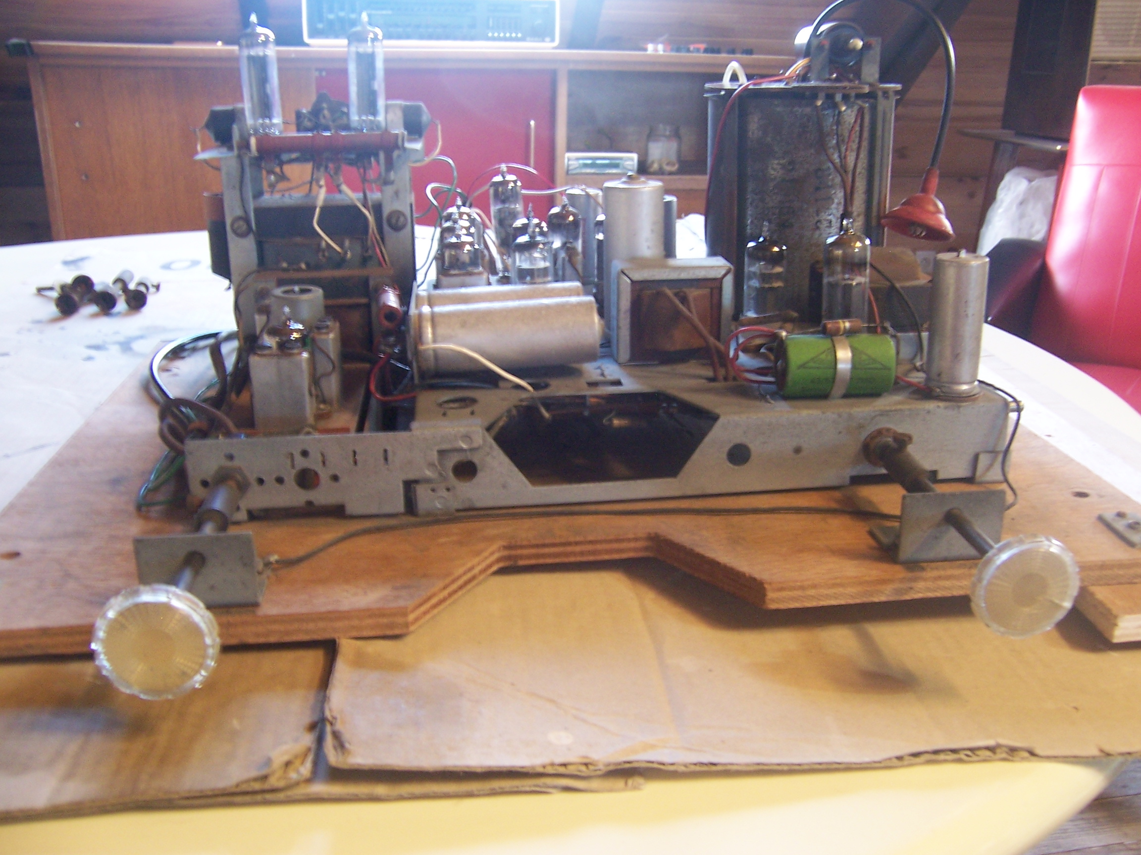

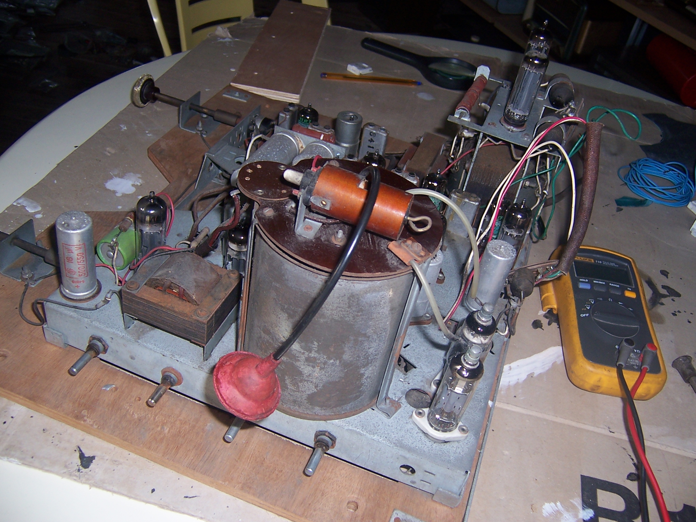

    voila deux autres photos , en 1966 environ ;je me rapelle que j'allais jouer chez une copine du quartier .elle étais la seule a avoir la Télévision! .il y avais une immence antenne sur le toit de sa maison avec des haubans,j'étais très impressionné! parfois le jeudi après midi on avais le privilège d'asisterà une séance de Zorro ! ensuite on étais convier a retourner jouer car pas question de séjourner devant la tv a cette époque ( je suis né le 1 janvier 1959)... ...

    on est hors sujet les gas! le déviateur sur le tube n'est pas a l'horizontal ! hihi!

    La diode THT est une EY51 dans la boîte à petit pois. Si je me souviens, il y avait un tube 17BP4 (70°) avec un piège à ions sur l'arrière du col de tube ( bien régler en position sinon pas d'image). Que dire de plus : rotacteur avec possibilité de mettre plusieurs canaux.
    Dans ce cas précis, c'est un TV parisien. Canal 8A tour Eiffel, balayage 819 lignes.

    Il a l'air sympa ce châssis... Remplacement des chimiques obligatoire avant toute mise sous tension, bien sur...
    Ensuite voir l'état de pompage du tube cathodique... c'est la loterie...
