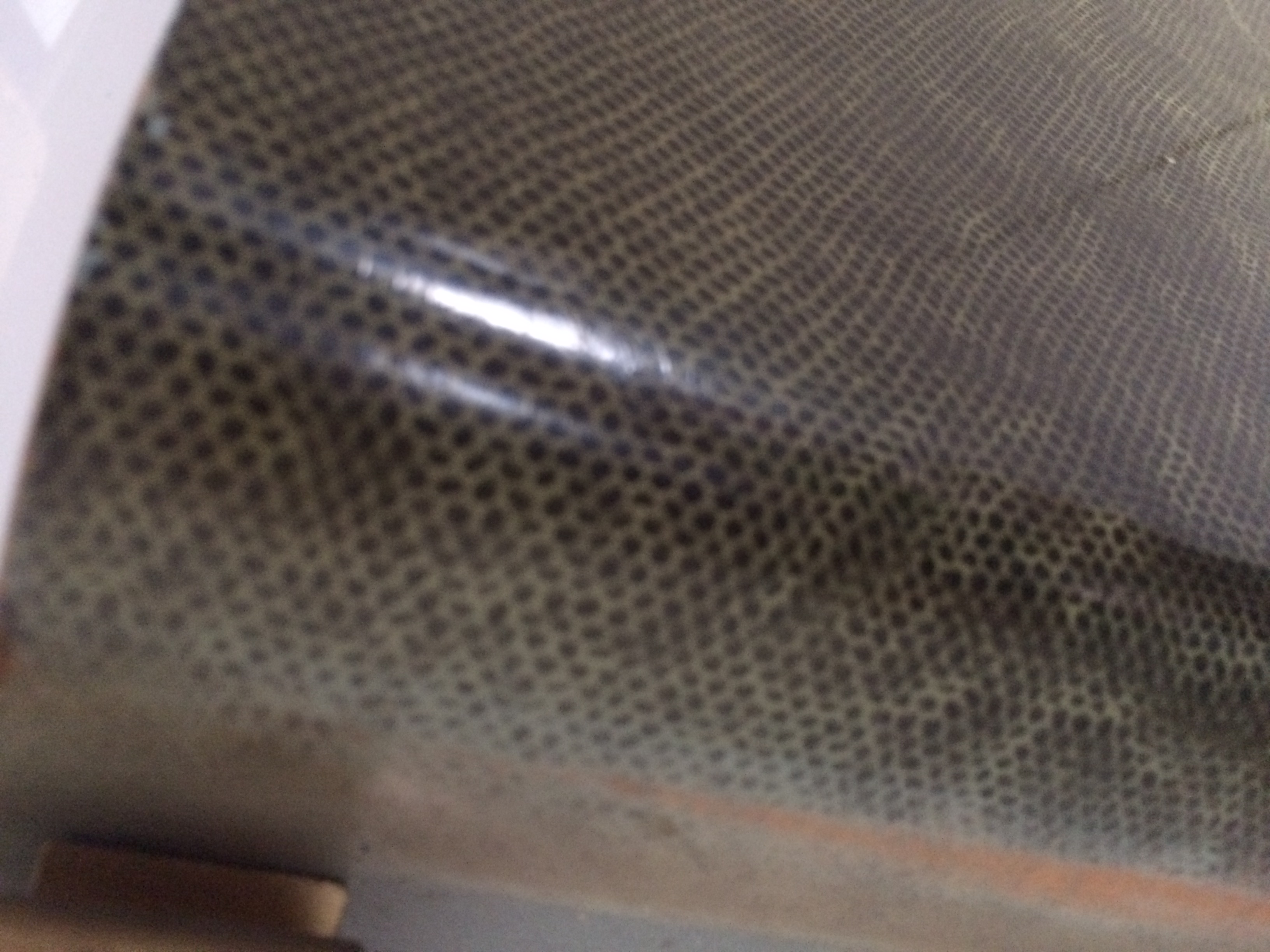

Quelqu'un s'est t-il déjà lancé dans la réfection d'une peinture peau de serpent. Celle-ci est complètement craquelée et très écaillée sur le dessus du poste.
Je pense à la refaire sur base du couche claire uniforme puis après pose d'un tissus au maillage adéquat passer une couche plus foncée, avant de faire un vernis sur le tout.
Mais n'ayant jamais fait ce genre de peinture (à motif) auparavant j'aurai souhaité quelques conseils

J'ai essayé avec la toile doublure de KWay. La peinture a été faite à la bombe de peinture et une autre fois au pistolet à peinture
Ca fonctionne, mais j'ai rencontré 2 grosses difficultés:
-il faut que la toile soit parfaitement appliquée sur toute la surface à peindre aucun espace entre la toile et la surface à peindre.
-il faut pulvériser très peu de peinture (ne pas chercher à bien couvrir en insistant)
Si on ne respecte pas même une seule de ces 2 règles le résultat (raté) est le même la peinture passe sous le maillage de la toile écran et on a pas l'effet désiré.
Attention aussi au temps de séchage entre les 2 couches parfois la deuxième couche a tendance à "dissoudre" la première.
De même il faut impérativement que les 2 couches soient faites avec des peintures de même type sinon il y a un risque d'incompatibilité et la le résultat est identique un superbe effet granité raté.
Voilà ma petite expérience de ce type de peinture,
