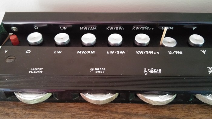

j'ai acquis il y a quelques jours par amour pour ce modèle une radio Grundig Satellit 6001 de 1969 qui fonctionnait lors de mon achat.
Or après quelques jours d'utilisation il s'avère que les boutons de selections des différentes bandes ne reste plus enclenchés et ne se verrouillent plus.
La seule façon pour moi de pouvoir écouter la radio est de bloquer les boutons avec une allumette pour qu'ils restent en position basse (photo ci-jointe).

Sujet : Réparation Radio Grundig Satellit 6001 Nouveau | De Laurent84 Le 18-06-2015 à 20:11 sta |
oui j'ai essayé de mettre du dégrippant mais rien n'y fait elles ne veulent pas rester verrouillées.
En revanche en les tenant appuyées avec le doigt ou en les coincant avec une allumette tout fonctionne parfaitement.
La seule touche qui fonctionne et se verrouille normalement est celle qui est tout à droite à savoir celle du commutateur de l'antenne, en revanche toutes les autres servant à la sélection des bandes ne reste plus verrouillées.
Me déplacer à Grenoble ne me poserai pas de problème si besoin est, de plus j'habite en PACA mais je suis Isèrois d'origine (région Viennoise).

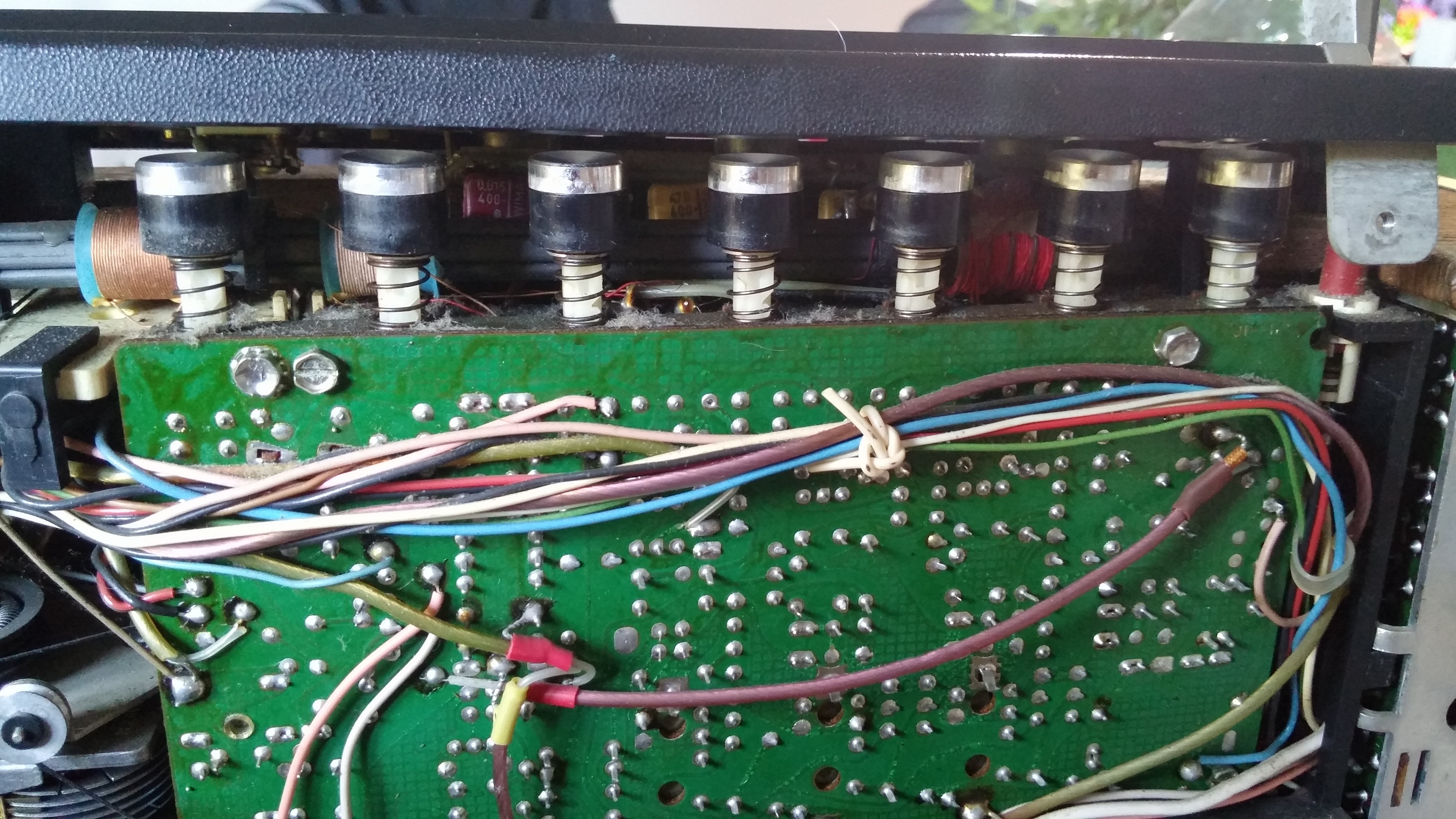

Sujet : Réparation Radio Grundig Satellit 6001 Nouveau | De Laurent84 Le 18-06-2015 à 20:38 sta |
Merci de votre réponse Jacques.
Voici la photo que je viens de prendre. Pouvez vous me dire où se trouve ce fameux barreau de maintien et son ressort de verrou ?
D'avance merci de votre réponse.
Sujet : Réparation Radio Grundig Satellit 6001 Nouveau | De Jacques (webmestre) Le 18-06-2015 à 20:45 sta |
Sur ce type de clavier, il se trouve sous la fixation en forme de U. D'ailleurs un poussoir semble fixé à l'extrémité afin d'établir un contact fugitif.
Sujet : Réparation Radio Grundig Satellit 6001 Nouveau | De Laurent84 Le 18-06-2015 à 20:54 sta |
Je ne vois pas où il est.
