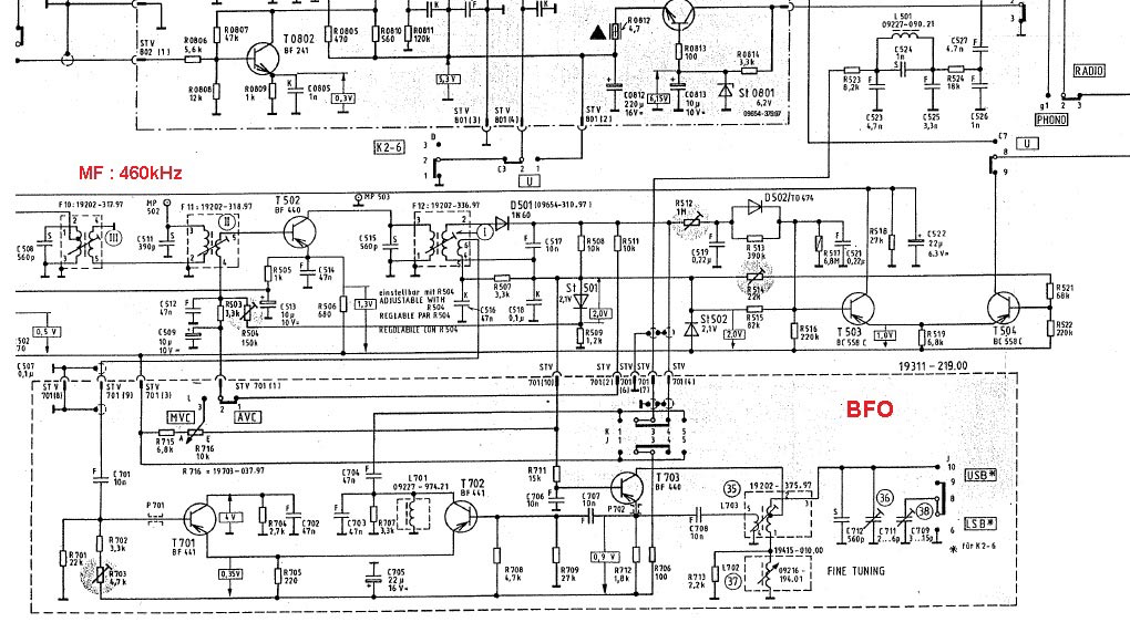

    Sur quelles fréquences faut-il régler la fréquence centrale du BFO pour les positions "USB" et "SSB" du commutateur ?

    D'accord, mais à quelle valeur exacte faut-il régler la fréquence du BFO, lorsque la bouton de fréquence "Fine Tuning" est en position médiane, pour chacune des positions "LSB" et "USB" ?

    les fréquences du BFO doivent être de 1,5 KHz plus haut et 1,5 KHz plus bas que la FI
    donc 461,5 et 458,5 KHz

    BFO = 460 khz + ou - 1.5 khz je pense.

    Le calage des fréquences du BFO est essentiellement fonction de la largeur du filtre MF , et en général on considère que la bande audio la plus basse à recevoir est de 300 Hz
    Les deux fréquences du BFO devront donc se trouver 300 Hz plus bas et 300 Hz plus haut que la largeur de bande du filtre.
    Pour un filtre 460 kHz de 3 kHz de largeur , les fréquences seront donc séparées de 3.6 kHz soit 458.2 et 461.8 , et la bande audio restituée sera de 300 à 3300 Hz
