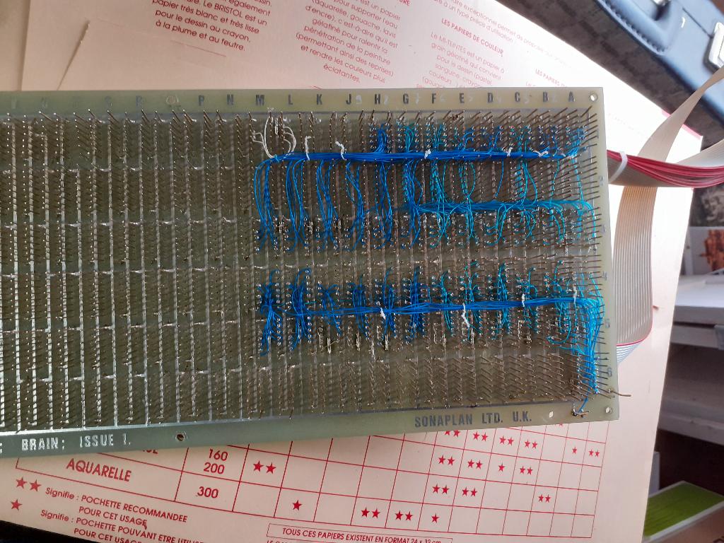

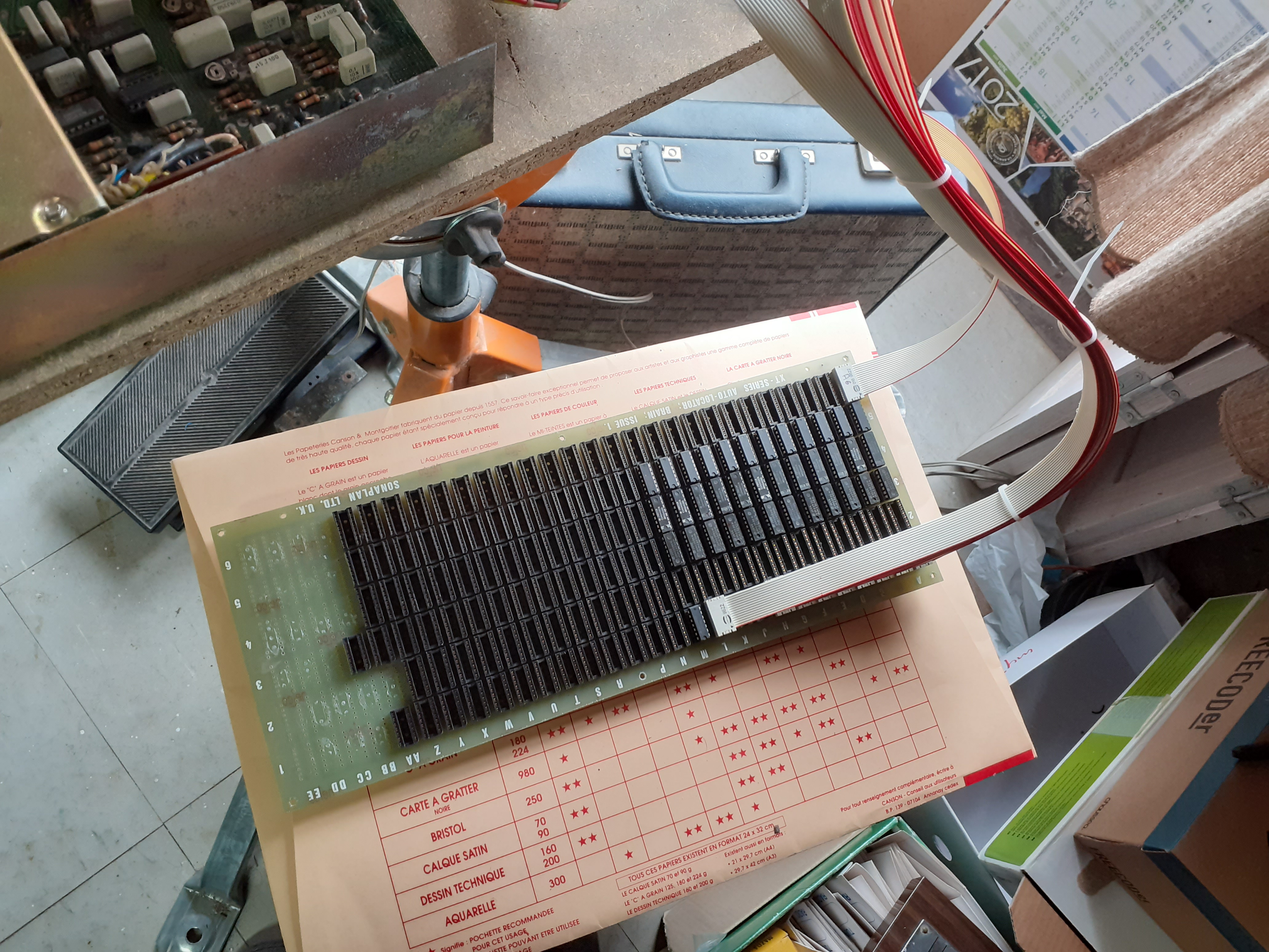

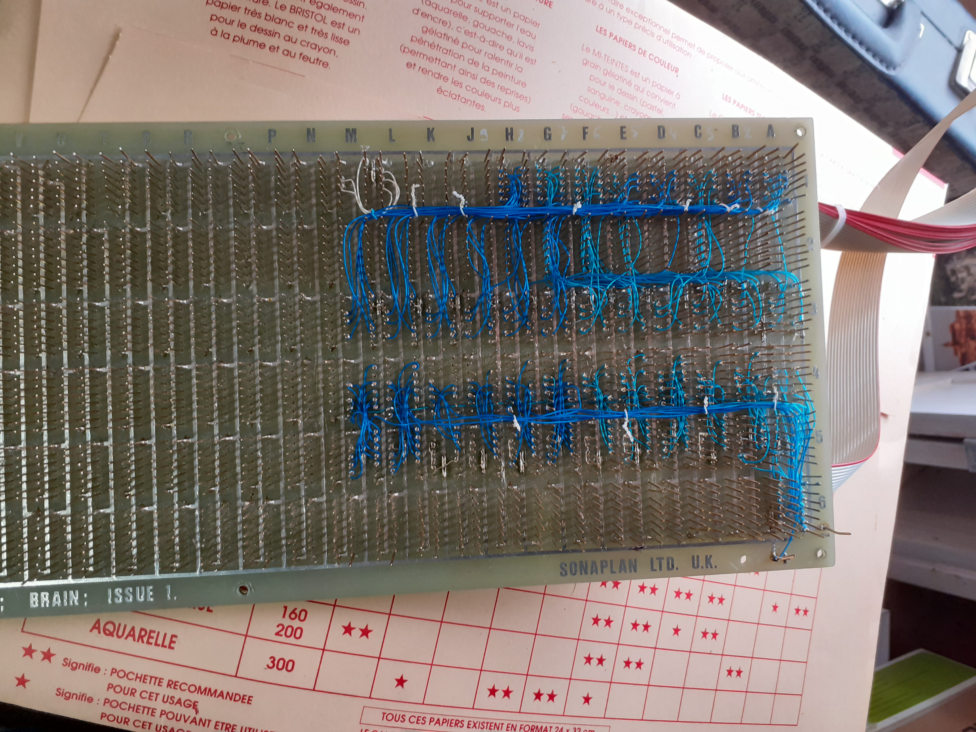

Sujet : orgue farfisa Nouveau De merue  Le 26-02-2021 à 15:33 sta
    bonjour à tous , vieux sujet
    Les CI d'origine generateur de notes et diviseurs étant difficiles à trouver, et dans quel etat ?
    j'ai repris ce dépannage depuis peu et ai contourné le probleme , je ne voulais pas modifier le cablage de l'orgue
    Pas trés élégant parce que 37 CI au lieu de 10 d'origine , mais cela utilise aussi les stocks....
    Chaque note (12)est generee à partir du gene existant interne de l'orgue à 1mhz par un diviseur fait avec un cd 4040 (compteur ) et reset par cd 4068 porte AND , la division de chaque note pour les octaves inferieures est faite avec un CD 4024 (compteur).
    la plaque de wrapping est aussi de la recup et est reliée par des nappes aux emplacements initiaux des CI .
    pour ceux que cela interresse , j'ai fait des plans manuscrits de l'extension -valable pour cet orgue -le cablage des diviseurs suivant les modeles varie
    le confinement et le couvre feu donne du temps ......

Sujet : orgue farfisa Nouveau De merue  Le 09-09-2021 à 10:28 sta
    bonjour nicobeucher ,
    je suis reste sur la solution du wrapping , j'ai du remplacer tous les diviseurs et le generateur de notes à partir d'1mhz ,
    je suis un peu pris par les aleas meteo de cette nuit , je te passe les schemas de principe des que possible , il te faudra recombiner les entree sorties en fonction de l'emplacement des saj car le principe de la modif a été de re diviser chaque note dans 2 ci puis de redistribuer les sorties dans les connecteurs dip des saj
    (le schema sera plus parlant )on doit pouvoir faire plus simple !
