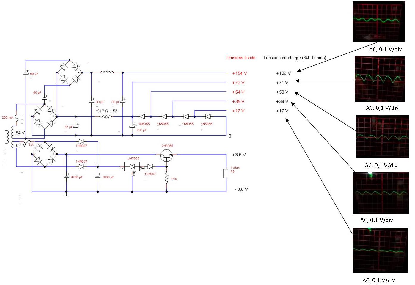

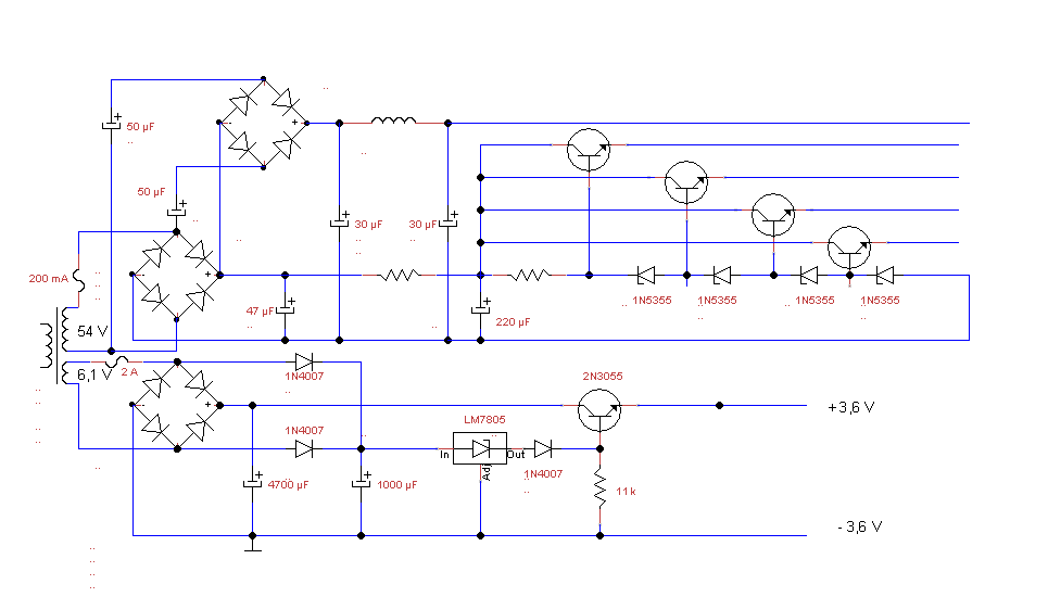

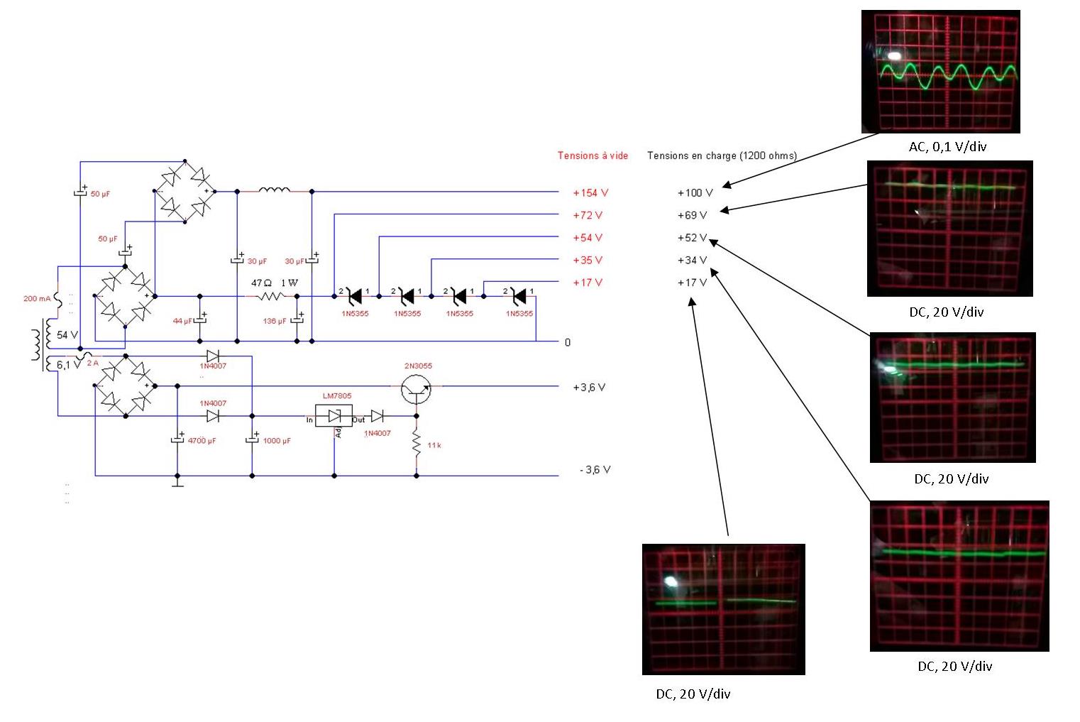

    Bonjour ,
    Voici le schéma envisagé (source : HLJ, merci à lui) ->
    J'ai regardé quand même s'il n'y avait pas d'autres solutions avant de me lancer.
    Visiblement, elles ne manquent pas. La plus simple que j'ai trouvée est celle décrite page 250 de l'EPR. J'aurais aimé savoir si quelqu'un avait pu l'expérimenter et ce qu'on peut en penser ->
    Il s'agit d'utiliser de l'alternatif à partir d'un enroulement de chauffage
    à point milieu.
    Les mesures que j'ai pu faire sur mon transfo dans différentes configurations d'alimentation du primaire sont résumées
    dans le pdf ->
    Si je relie les connexions 15 et 16 du secondaire je pourrais
    obtenir 2 x 3 V, soit des tensions crêtes "compatibles" avec la survie des lampes.
    Ce n'est pas trop farfelu ?
    Quelqu'un a-t-il testé ?
    Merci d'avance.

Sujet : Alimentation poste batterie Nouveau De HLJ  Le 14-02-2015 à 13:10 sta
    Pour un poste batterie il faut impérativement de courant continu filtré et stabilisé pour le chauffage.
    Certains ont été à l'époque prévus pour de l'alternatifs, comme le "Radio-Secteur" Pericaud ou les Radio-Alterna, mais ce sont des montages bien particuliers.
    Le schéma que j'ai proposé, illustré et dessiné par Stockfish, est une alimentation que j'ai réalisée il y a plus de 20 ans avec le matériel dont je disposait, un transfo de poste TSF standard avec un enroulement de chauffage 6,3 Volts, pouvant débiter 2A
    Dans cette configuration, la tension redressée par un pont silicium et filtrée par un condensateur électrolytique, est juste suffisante comme tension d'entrée sur un stabilisateur intégré type 7805, pour augmenter la plage de courant (le 7805 ne sort que 1A) j'ai mis un transistor de puissance 2N3055 sur un radiateur ce qui me permet de consommer le plein courant possible sur l'enroulement du transfo soit 2A.
    Malheureusement en tirant du courant, max 2A , un ronflement se produit, visible à l'oscilloscope, dans les creux des alternances, malgré le condensateur de forte valeur, la tension redressée et filtrée chute en dessous de la valeur minimale acceptée en entrée sur le 7805, j'ai donc tourné la difficulté en faisant un redressement et filtrage séparé pour le 7805 qui de ce fait ne descends pas en dessous de la tension minimale de fonctionnement.
    Ce n'est qu'un exemple comme un autre de ce que l'on peut bricoler avec ses fonds de tiroirs, bien sûr si on dispose d'un transfo sortant (en combinant les enroulements) plus que 6,3V cet artifice technique n'est pas nécessaire.

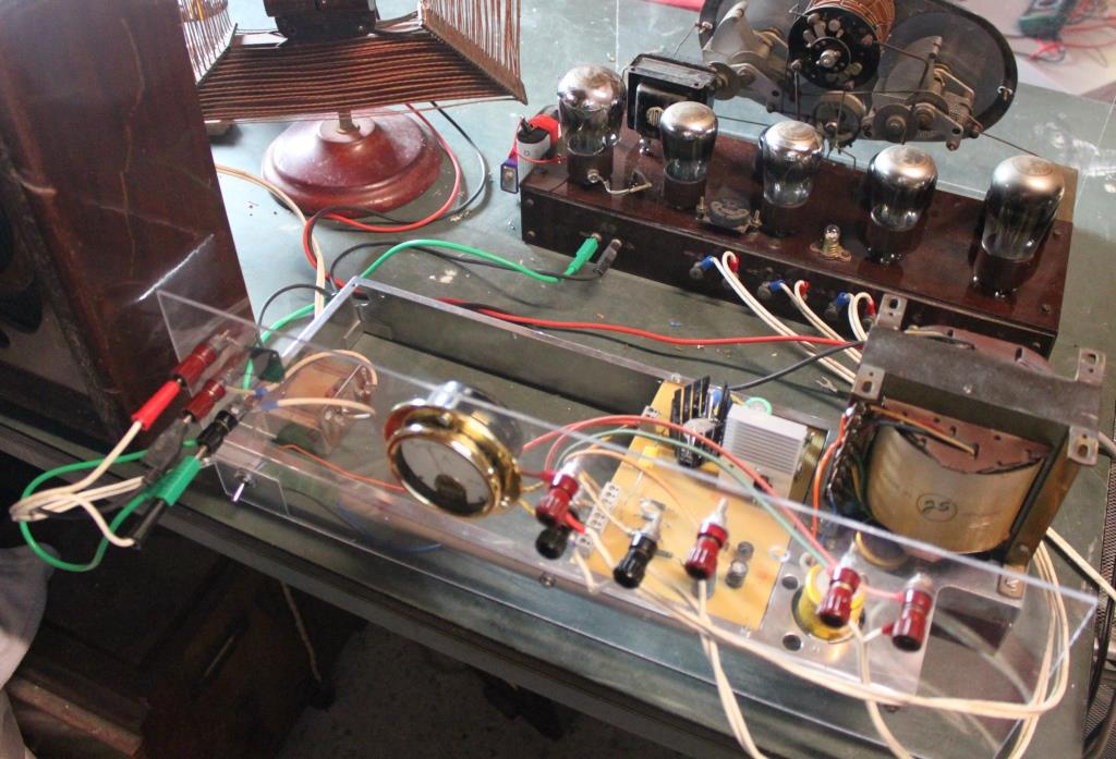

Sujet : Alimentation poste batterie Nouveau De stockfish  Le 24-02-2015 à 19:29 sta
    L'alim a l'air de fonctionner ->
    J'ai pu récupérer le pont (KBJ408G) et les radiateurs dans une alim de PC, les diodes dans lampes LFC.
    L'enroulement secondaire donne 6,1 V ac et on obtient 4,5 V en sortie.
    C'est stable à l'oscillo.
    J'ai déjà ajouté un fusible sur l'enroulement secondaire pour protéger le transfo mais j'aimerais sécuriser le reste avant de poursuivre les tests concernant le débit de cette alim.
    Que peut-on placer pour la protéger en cas de court-circuit de la sortie et protéger les lampes du poste TSF contre d'éventuelles surtensions ?
    Merci d'avance.

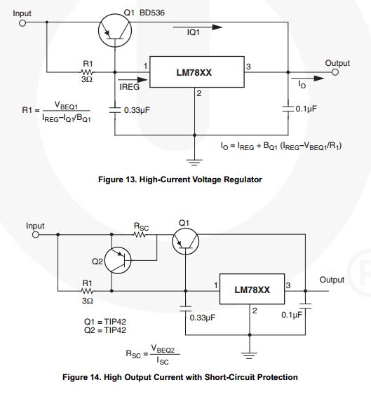

    Oui la bonne solution c'est (comme ci-dessus ) un transistor de puissance à 2 sous commandé par une zener par contre c'est le rhéostat qui va prendre la secousse en cas d'emballement de l'alim ???
    Ya des tas de solutions
Sujet : Alimentation poste batterie Nouveau De stockfish  Le 25-02-2015 à 22:08 sta
    Voilà ce que j'ai compris de tout cela ->
    Cette solution permettrait de plafonner la tension de sortie à une valeur donnée quelque soit la tension émetteur 2n3055/masse.
    En l'occurrence éviter que du 6 v se retrouve en sortie d'alim en cas de défaillance d'un composant. C'est ce que je cherche à éviter.
    Est-ce bien cela ?
    Désolé pour mon ignorance manifeste des semi-conducteurs ...

Sujet : Alimentation poste batterie Nouveau De Guy F6CTP  Le 26-02-2015 à 00:25 sta
    Bien OK en plus il y a deux protections le 7805 qui fournit la tension de sortie de référence donne déjà une tension inférieure à 5 volts du fait du déchet de tension diode du transistor de puissance. avec en plus la zéner au cas ou ... ça risque rien .

    Pour être sûr d'avoir compris et pouvoir choisir les composants, rectifiez moi au besoin ->
    Tant que la tension de sortie est à 4,5 v, si je prends une Zener de 5 v elle est bloquée et Q2 également car Vbc = 0.
    Si problème dans l'alim et que 6 v apparaissent soudainement en sortie, la Zener se met à conduire et Vbc devient > 0. Q2 se débloque et shunte la sortie.
    Question subsidiaire : ne faut-il pas ajouter une résistance entre Zener et base puis une autre sur la branche collecteur pour limiter le courant à 2 A et sauver le fusible sur transfo voire le transistor et la Zener eux-même ?
    Merci d'avance et bonne journée.

Sujet : Alimentation poste batterie Nouveau De Jacques (webmestre)  Le 26-02-2015 à 08:26 sta
    Les principales pannes dans les montages proviennent des sécurités !
    A mon avis, tout cela est bien inutile, surtout avec un transfo qui délivre 6,1V en charge.
    Au contraire, le système tel qu'il est risque de déjà conduire en fonctionnement normal et compte tenu des dispersions dans les zeners, en fonction du courant et de la température.
    C'est vraiment ceinture et bretelles.
    A la limite, il vaudrait mieux encore insérer une diode entre le 7805 et la base du 3055 et une 10k entre base et masse pour réduire le Vs à 3,8V environ, ce qui est plus proche des tensions des tubes 4V.

Sujet : Alimentation poste batterie Nouveau De stockfish  Le 26-02-2015 à 21:19 sta
    Finalement j'ai réalisé ce montage. Merci pour tous vos conseils.
    Les tests de débit sont concluants, j'ai pu monter à 1,5 A avec une charge de 1 ohm + rhéostat. Je n'ai pas osé plus pour l'instant.
    La tension est passée de 3,6 v à 3,3 v.
    Je regarderai à l'oscillo également.
.PNG
Sujet : Alimentation poste batterie Nouveau De stockfish  Le 26-02-2015 à 22:53 sta
    Voici les visus à l'oscillo des tensions résiduelles alternatives aux bornes de la charge (sensibilité 0,2 V/div, position AC)
    En haut pour un courant de 1,5 A, en bas pour 1,9 A.
    Ce n'est pas trop mal.

    Le résultat est probant, surtout que la consommation d'un tube européen 4V est de 60mA et 0,7A pour les premières générations.
Sujet : Alimentation poste batterie Nouveau De Adams  Le 27-02-2015 à 09:18 sta
    Sur l'oscillogramme 2 , on voit que quelque chose oscille .
    Sur ces régulateurs il est conseillé de mettre des 100 nf entre la sortie et la masse .
    En principe il en faut un aussi entre l'entrée et la masse , tout dépend du comportement en HF du 1mF .

Sujet : Alimentation poste batterie Nouveau De stockfish  Le 27-02-2015 à 10:17 sta
    Oui, j'ai vu ça sur le datasheet.
    En plus, sur ce montage, l'oscillation résiduelle en sortie
    du régulateur est amplifiée par le 3055 non ?
    Le condo préconisé ne pourra qu'améliorer la stabilité à fort courant.

Sujet : Alimentation poste batterie Nouveau De Adams  Le 28-02-2015 à 10:11 sta
Sujet : Alimentation poste batterie Nouveau De stockfish  Le 01-03-2015 à 10:30 sta
    Merci Adams pour le lien, j'ai pris un des schémas en réutilisant la self et les condos déjà en place sur le chasis de récup. ->

Sujet : Alimentation poste batterie Nouveau De Adams  Le 01-03-2015 à 11:42 sta
    Vu le courant de charge des capa , un fusible de 125 mA , c'est pas beaucoup .
    Pour en revenir au chauffage , les harmoniques du front raide venant de l'alim. vont se promener dans le câblage du poste et pourraient créer des perturbations .
    Si ça se produit , vous pouvez augmenter la tension d'entrée du 7805 avec la méthode du deuxième pont .

Sujet : Alimentation poste batterie Nouveau De stockfish  Le 03-03-2015 à 23:27 sta
    Finalement, j'ai changé le fusil d'épaule. J'ai utilisé le filtrage à l'ancienne ( condos + self ) pour la ht doublée destinée à finale BF.
    La stabilité de cette tension est excellente.
    Pour la ht simple et autres tensions j'ai expérimenté le principe des Zener en cascade ( que je découvre).
    Je suis un peu déçu du résultat. Peut-être une erreur dans le calcul de la résistance. J'ai pris une consommation de 100 mA et une tension d'entrée de 78 v + ou - 1 v.
    Peut-être un condo de capacité insuffisante ( 22 uF) ? Faut-il ajouter une cellule de filtrage avant les Zener ? Si c'est le cas je risque d'avoir une tension trop faible.
    Certains montages de ce type ajoutent des condos en parallèle sur les Zener. Est-ce ce qu'il manque ?
    Un résumé des tensions observées ->
    Si vous avez une idée sur la question, merci d'avance.
    Je ne sais pas trop dans quelle direction aller.
Sujet : Alimentation poste batterie Nouveau De Jacques (webmestre)  Le 04-03-2015 à 05:36 sta
    Où est la résistance de 1200 Ohms en charge ?
    100mA c'est beaucoup. Le problème c'est que les zeners ne joue plus leurs rôles avec une telle charge.
Sujet : Alimentation poste batterie Nouveau De stockfish  Le 04-03-2015 à 06:37 sta
    La charge de 1200 n'est pas représentée sur le schéma.
    C'est une résistance que j'ai placée sur la sortie pour réaliser les mesures.
    J'essaierai ce soir avec une charge plus grande pour limiter le courant.
    Merci.
Sujet : Alimentation poste batterie Nouveau De Jacques (webmestre)  Le 04-03-2015 à 07:02 sta
    Ma question était: Quelle sortie ?
Sujet : Alimentation poste batterie Nouveau De stockfish  Le 04-03-2015 à 07:50 sta
    Successivement sur chaque sortie : 0-72, 0-54 etc ...
    Sur la première qui chute à 66 v en charge ça ne fait que 60 mA de débit. C'est beaucoup ?
Sujet : Alimentation poste batterie Nouveau De Jacques (webmestre)  Le 04-03-2015 à 08:42 sta
    Non, c'est plus correct et suffit pour alimenter un 6 tubes.
    C'est certainement parce que le transfo s'écroule en donnant un débit insuffisant (ce serait encore pire s'il alimentait les filaments en même temps ?)
    Pour le 154V, je pense que les chimiques de 50µF sont insuffisants, je verrai plutôt 470µF voire 1000µF, surtout que cette tension élevée sera souvent utilisée par l'étage final BF.
    Pour les autres tensions, il manque un chimique après la 47, de l'ordre de 100µF.
    D'une manière générale, il ne faut pas hésiter à avoir la main plus lourde sur tout ce qui est filtrage (22 et 30µF).
    Enfin, je ne suis pas trop favorable à une régulation parallèle (mise à la masse de la chaine de zeners) qui crée un débit permanent, même à vide sur les sorties non utilisées, une régulation série est plus rentable en utilisant la chute de tension de chacune d'elles.
Sujet : Alimentation poste batterie Nouveau De stockfish  Le 04-03-2015 à 09:54 sta
    Le débit de l'enroulement utilisé est donné pour 0,2 A d'après le marquage du transfo.
    La tension 154 v est très correcte puisque qu'elle oscille d'à peine 0,2 v pour un débit de 80 mA . La chute de tension dans la self est alors de 54 v. C'est beaucoup.
    J'essaierai d'ajouter un second condo après la 47 .
    Pour une régulation série, faut-il simplement laisser flottante l'anode de la dernière Zener ? Il faut quand même une référence de tension non ?
Sujet : Alimentation poste batterie Nouveau De pointcom  Le 04-03-2015 à 15:25 sta
    Toutes mes excuses, mais je suis le fil depuis le début et je ne comprends pas le schéma.
    Pourquoi les zeners sont elles raccordées à la masse, la charge est déterminé par la résistance de 47 , si on on charge encore ça ne va plus et on génère des oscillations, sans compter que les zeners doivent chauffer.
    Je ne comprends pas non plus la nécessité des 2 diodes 1N4007 avant le régul 7805, en montant le régul avant le 3055 entre le + et le collecteur le fonctionnement est identique.
    Bien amicalement
Sujet : Alimentation poste batterie Nouveau De stockfish  Le 04-03-2015 à 16:07 sta
    Il s'agit du principe de régulation de tension par diode Zener décrit par exemple ici sonelec-musique... et mis en oeuvre là cfp-radio.com/r...
    Pour ce qui est des diodes avant le regul, c'est pour avoir des redressements et filtrages indépendants pour le circuit de contrôle ( 7805 ) et le circuit de puissance ( 2n3055 ). C'est une sophistication car le transfo ne délivre que 6,1 v mais cette partie là est réglée.
Sujet : Alimentation poste batterie Nouveau De pointcom  Le 04-03-2015 à 19:03 sta
    Pour la partie 4 volts j'aurais fait un de ces 2 montages.
    C'est un point de vue, je trouve le montage compliqué et ne vois pas l'intérêt.
    Pour la partie haute tension, le courant ne peut être que faible et il en est de même pour filtrage.
    Amicalement
Sujet : Alimentation poste batterie Nouveau De stockfish  Le 04-03-2015 à 19:10 sta
    Pour préciser, ce sont des Zener de puissance qui peuvent dissiper 5 W. Dans le contexte de l'alimentation d'un poste batterie, ce bloc sera coupé en même temps que le poste.
    Sur les conseils de Jacques de ce matin, j'ai renforcé le filtrage : 44 uF au lieu de 22 et surtout 136 uF après la 47 et c'est beaucoup mieux. Qui plus est, contrairement à ce que je pensais, les tensions remontent légèrement ->
    J'ai un 320 uF en réserve, je pourrais l'essayer mais j'ai peur que l'appel de courant à la mise sous tension ne fusille le fusible ...
Sujet : Alimentation poste batterie Nouveau De stockfish  Le 04-03-2015 à 19:15 sta
    Merci pointcom. Le temps d'écrire le post précédent et le votre est apparu. Les montages de la partie 4v sont très similaires.
    Celle que j'ai câblée est stable jusqu'à 1,5 A.

Sujet : Alimentation poste batterie Nouveau De stockfish  Le 07-03-2015 à 10:45 sta
    Bonjour et merci à Guy pour son schéma.
    Ce sera pour une alim qui débitera plus car j'ai revu à la baisse les performances.
    J'étais parti sur une alimentation de 100 mA pour les étages hf et mf (tensions 40 et 80 v) en pensant "qui peut le plus peut le moins" mais pour ce genre de montage ce raisonnement n'est pas adapté car quelque soit la consommation en sortie l'alimentation débite le reste des 100 mA sur les Zener de puissance, comme le disaient très justement plusieurs intervenants. Le rendement est catastrophique. Il vaut donc mieux prévoir au plus juste. J'ai donc limité le débit à 25 mA.
    Les contraintes de filtrage sont moins sévères.
    L'oscillation résiduelle est maintenant de l'ordre de 0,1 v contre 1 v dans la version précédente de 100 mA.
    Voici la nouvelle version ->
    Merci à tous pour vos conseils
Sujet : Alimentation poste batterie Nouveau De Jacques (webmestre)  Le 07-03-2015 à 11:22 sta
    Le seul moyen pour utiliser des zeners en série, non reliées à la masse, est d'avoir la première tension, le 72 volts, stabilisé voire limité en courant.
    Un peu comme l'est le 3,6 volts.
Sujet : Alimentation poste batterie Nouveau De stockfish  Le 07-03-2015 à 14:45 sta
    Donc plusieurs régulateurs en série pour atteindre 72 v.
    Ou alors ça ->
    Par un choix correct de résistance, le courant traversant les Zener peut être réduit à quelques mA.
.PNG
Sujet : Alimentation poste batterie Nouveau De Jacques (webmestre)  Le 07-03-2015 à 15:37 sta
    Non, pas du tout. On régule uniquement le 80 volts, plus dans les normes que 72 et ensuite les zeners comme dans le premier schéma.
    Pas besoin de ballast à chaque zener.
Sujet : Alimentation poste batterie Nouveau De stockfish  Le 07-03-2015 à 16:42 sta
    Pas trouvé de régulateur au delà de 40 v pour la régulation série.
    L'ajout des ballasts était pour corriger dans un certaine mesure le principe de la régulation parallèle comme sur le schéma de Guy.
Sujet : Alimentation poste batterie Nouveau De Jacques (webmestre)  Le 07-03-2015 à 16:48 sta
    Non, c'est un 3055 piloté par exemple par un 723 ou autre régulation.
    Puis zeners 20 volts pour obtenir 60, 40, 20 volts, etc... Chacune avec un découplage à la masse de 1µF. Pas de retour à la masse de la dernière zener.

Sujet : Alimentation poste batterie Nouveau De stockfish  Le 16-05-2015 à 21:36 sta
    L'interrupteur est placé et semble tenir.
    Deuxième chose que j'aimerais améliorer, c'est la décharge des condensateurs à l'extinction de l'alim.
    Je me suis fait avoir plusieurs fois par des décharges brutales avec étincelle au branchement ou débranchement des fils qui ont pu heurter des cosses.
    Comment ce problème est-il traité habituellement ?
    Merci d'avance
Sujet : Alimentation poste batterie Nouveau De stockfish  Le 16-05-2015 à 21:37 sta
    Oubli schéma ->
.PNG
Sujet : Alimentation poste batterie Nouveau De Adams  Le 17-05-2015 à 09:29 sta
    <<Comment ce problème est-il traité habituellement ?>>
    Avec une résistance en // sur la sortie .
Sujet : Alimentation poste batterie Nouveau De stockfish  Le 17-05-2015 à 09:43 sta
    Ok merci. De forte valeur donc ?
Sujet : Alimentation poste batterie Nouveau De Adams  Le 17-05-2015 à 11:32 sta
    La valeur dépend du temps de la décharge .
    Par exemple à la sortie d'une alim Fontaine 0-30V ALKS 3020 2 A il y a une 3,3 K aux bornes d'un 100 µF .
    Sur l' alim General Radio 1203B ,tension fixe 300v : 120K aux bornes d'un 75 µF .

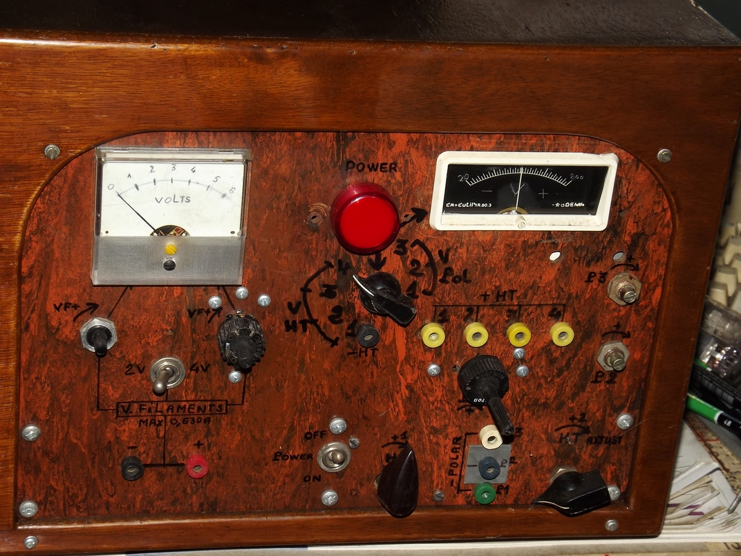

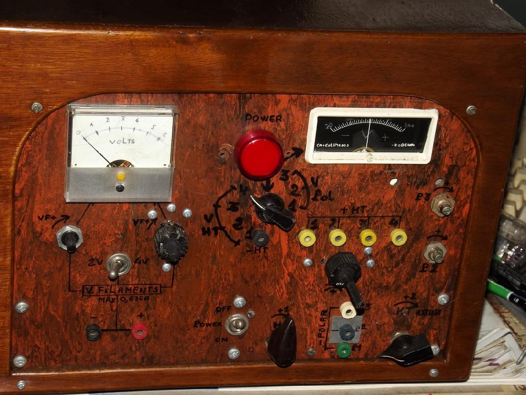

Sujet : Alimentation poste batterie Nouveau De stockfish  Le 24-05-2015 à 20:31 sta
    Merci Adams.
    L'alim prend forme ->
    J'y ai adjoint, à gauche, le conseil de Bobosse donné sur un autre fil concernant la protection du diffuseur. Ça semble être une pratique courante de l'époque. J'ai retrouvé un article traitant du sujet sur une revue de 1926 : "Une boîte de contrôle pour haut-parleur" ->
    Le galva indique la consommation chauffage : ~ 0,5 A.
    La réception du poste alimenté est très correcte. La BBC est captée quoiqu'un peu bruitée ->
    Ce qui est remarquable sur ce type de poste à lampes à chauffage direct, c'est l'instantanéité de la diffusion sonore à la mise sous tension. Aucun temps de chauffage n'est nécessaire.
