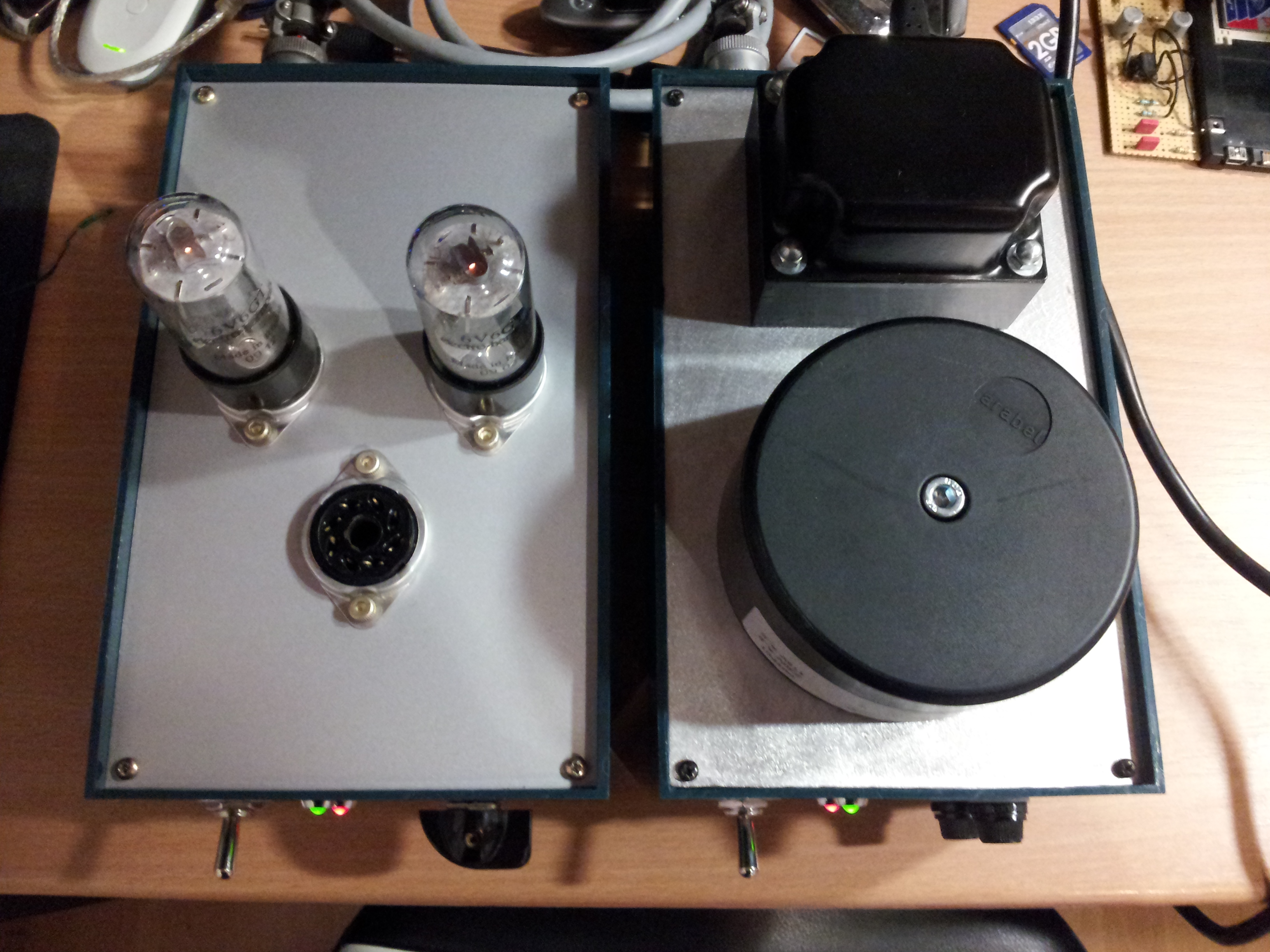

    Bonjour a vous tous

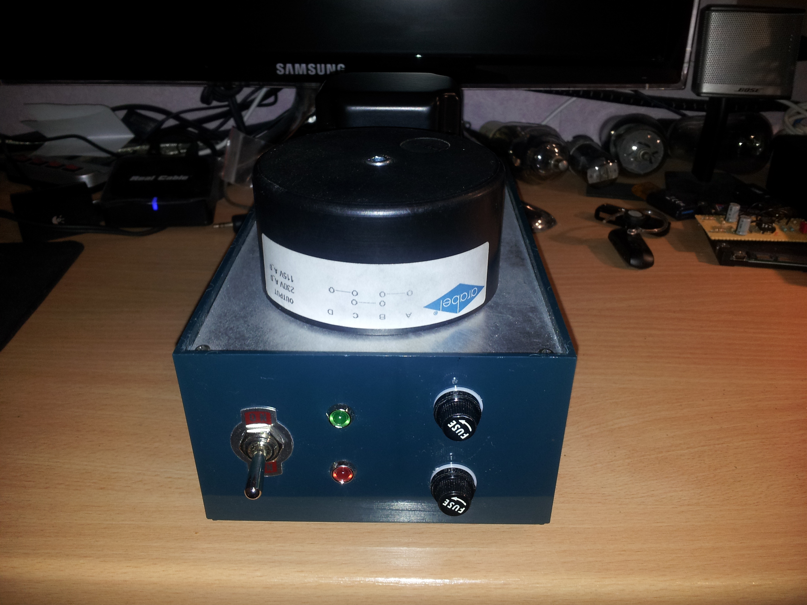

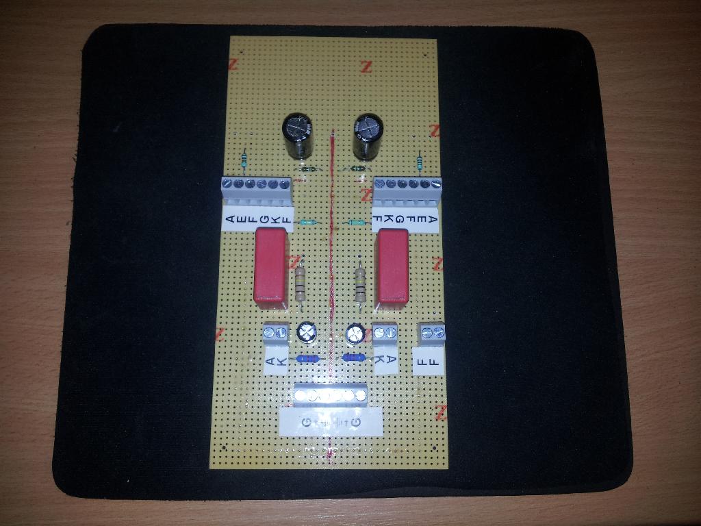

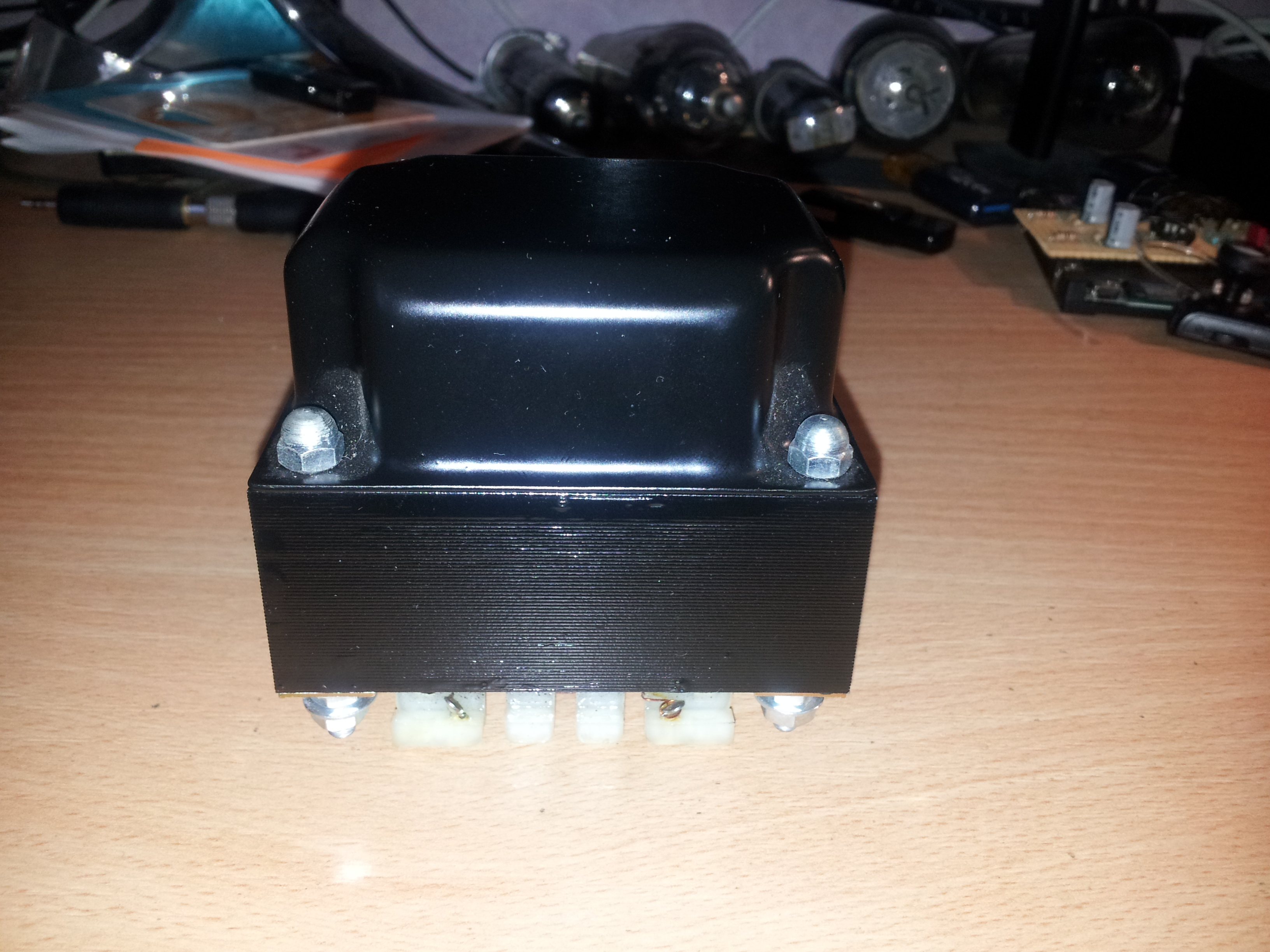

    Le weekend dernier, j'ai attaqué la construction de mon ampli 6v6se en commençant la partie mécanique et aujourd'hui j'ai continué et terminé la partie mécanique concernant l'alimentation en y intégrant le transfo HT fraichement acquis. Je vous joint les photos de l'ensemble.
Sujet : Ampli 6V6SE réalisation Nouveau De minirocker  Le 07-02-2015 à 16:59 sta
    Photos suite.
Sujet : Ampli 6V6SE réalisation Nouveau De minirocker  Le 07-02-2015 à 17:02 sta

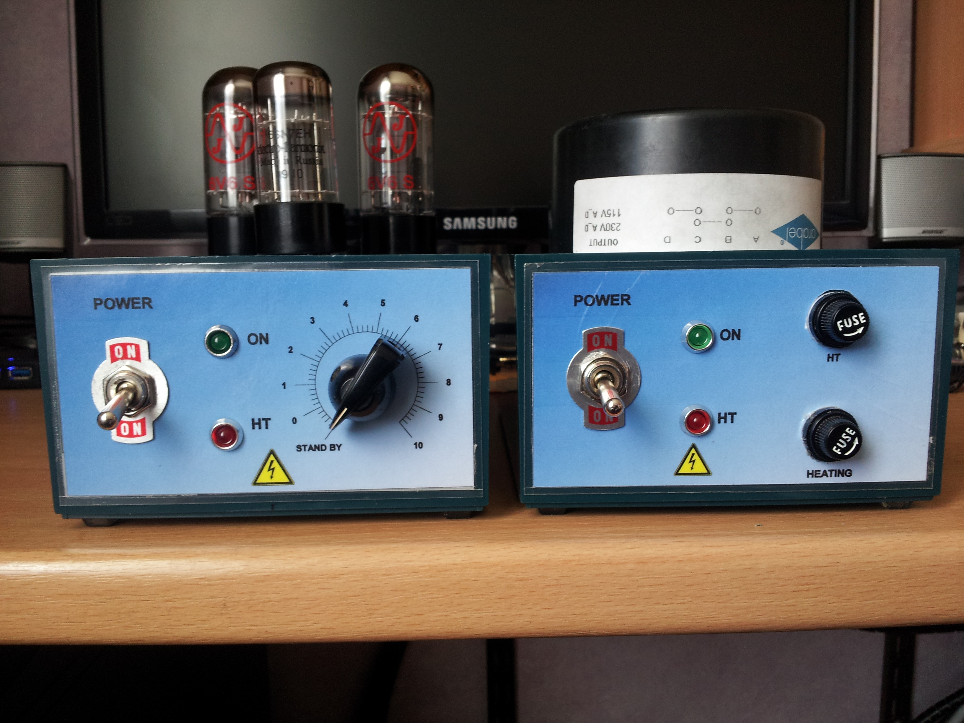

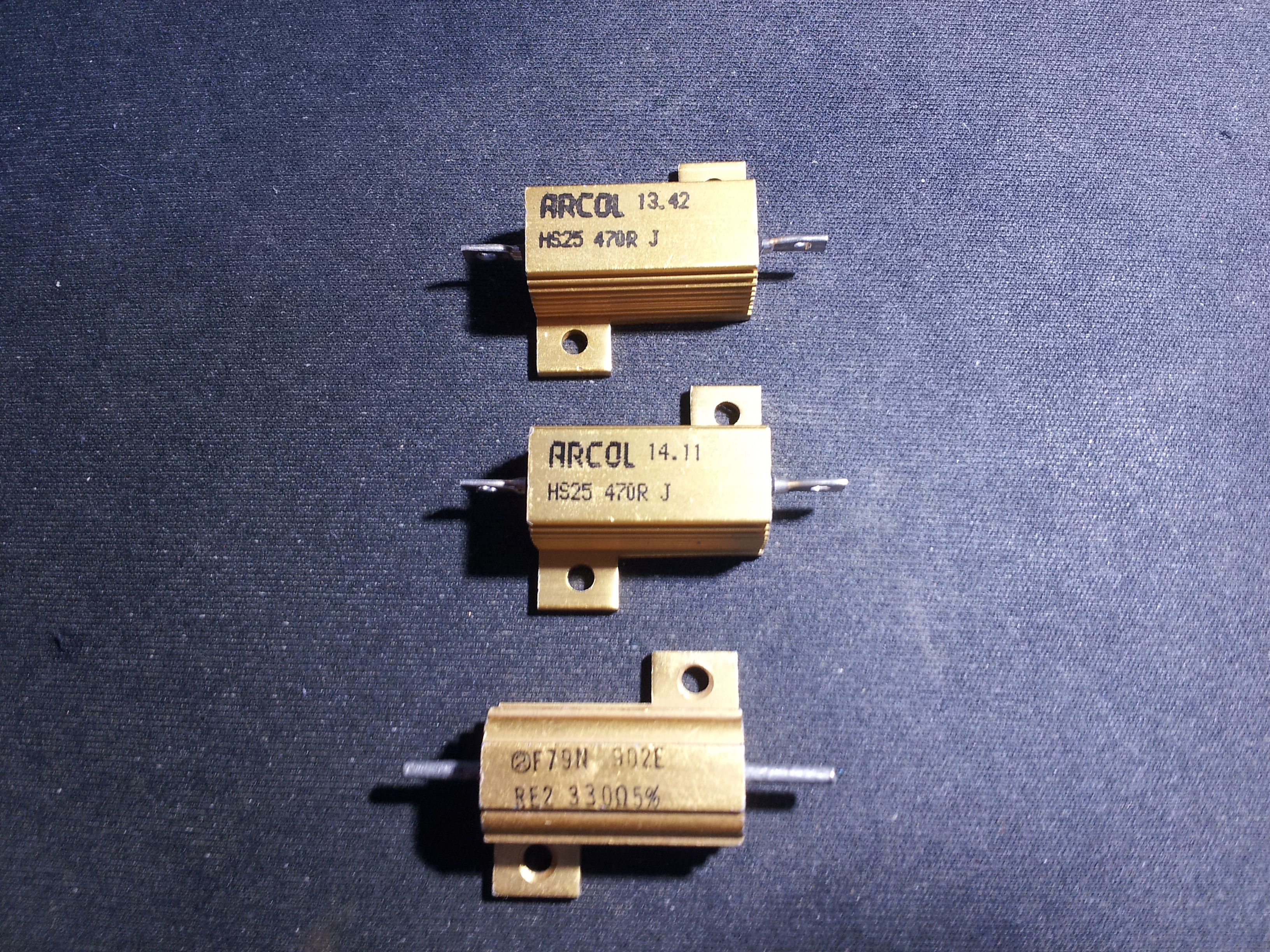

    L'ampli disposera d'une fonction standby sur le bouton de volume qui commandera a son tour un relais HT placé dans le bloc alimentation. La partie commande s'effectuera en 6.3vcc ce qui allumera les 2 leds rouges indiquant la présence de la HT.

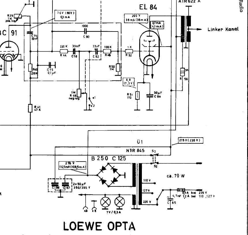

Sujet : Ampli 6V6SE réalisation Nouveau De minirocker  Le 10-02-2015 à 19:17 sta
    Je viens de regarder le schéma du poste Loewe Opta modèle "Vinetus-Luxus 6841 que l'ami Henri a demandé sur un autre fil du forum. J'ai surtout regarder la partie alimentation HT en sortie de transfo qui se compose d' un pont de diode et de 2 capas de 50µF. Sur cette alimentation, il n'y a pas de self de choc et le fonctionnement de ce poste ne doit pas être vraiment gêné par l'absence de celle-ci surtout une marque comme Loewe qui ne lésinait pas sur la qualité de ses postes. Dois-je obligatoirement monter une self sur mon alimentation HT ???

Sujet : Ampli 6V6SE réalisation Nouveau De grenouille  Le 10-02-2015 à 20:09 sta
    Sur le schéma de votre poste, vous pourrez observer que la HT traverse une partie du transfo de sortie via un enroulement en opposition de phase.
    C'est une méthode de filtrage pour économiser des bouts de chandelles.
    Mais vous avez raison, on peut supprimer la self, ne laisser qu'une diode de redressement, et des capas de filtrage microscopiques.
    Pour quelques kopecks économisés, vous deviendrez l'heureux constructeur d'un authentique tas de M...e.
    A vous de voir...

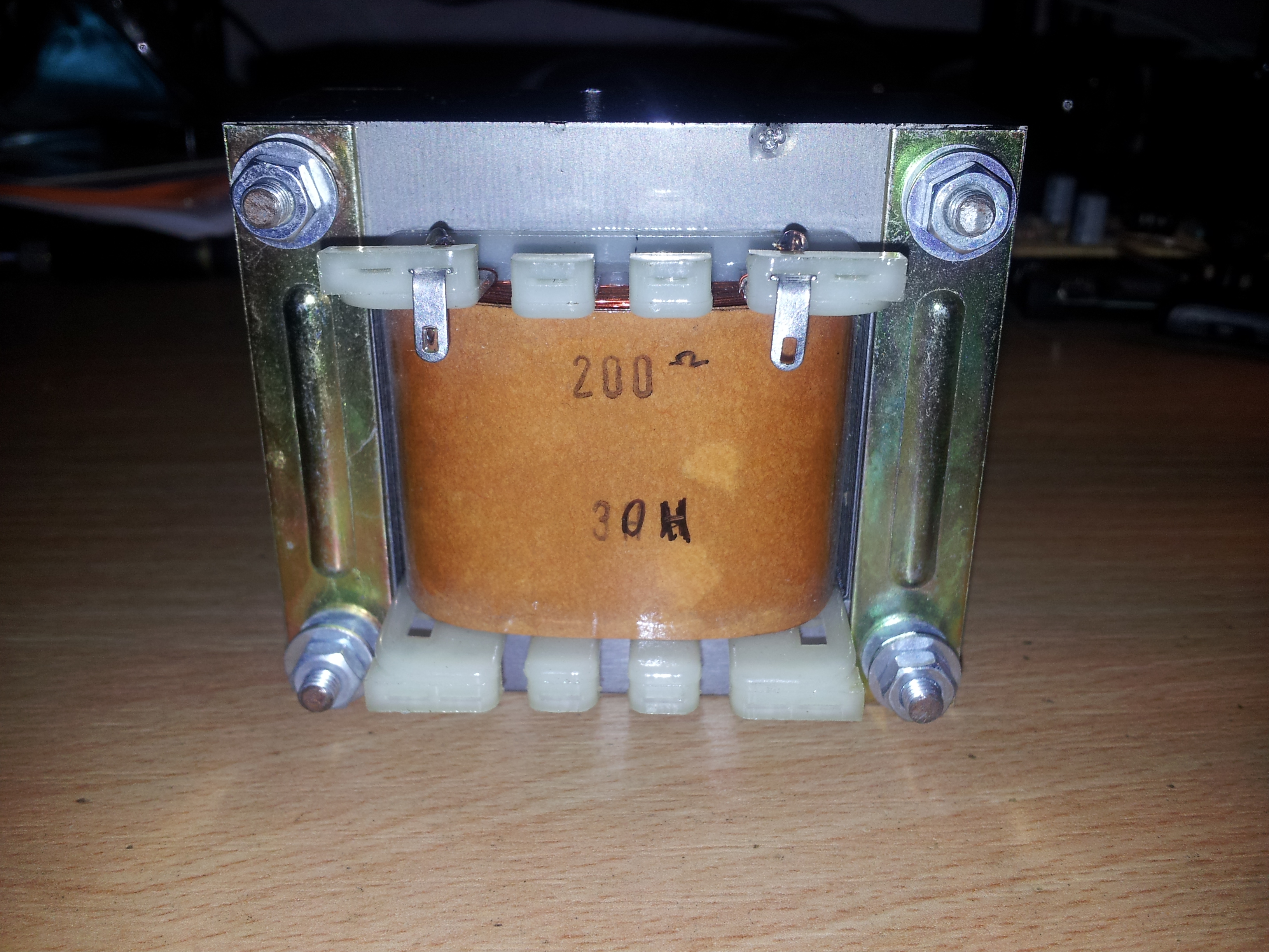

    Bonsoir a vous tous

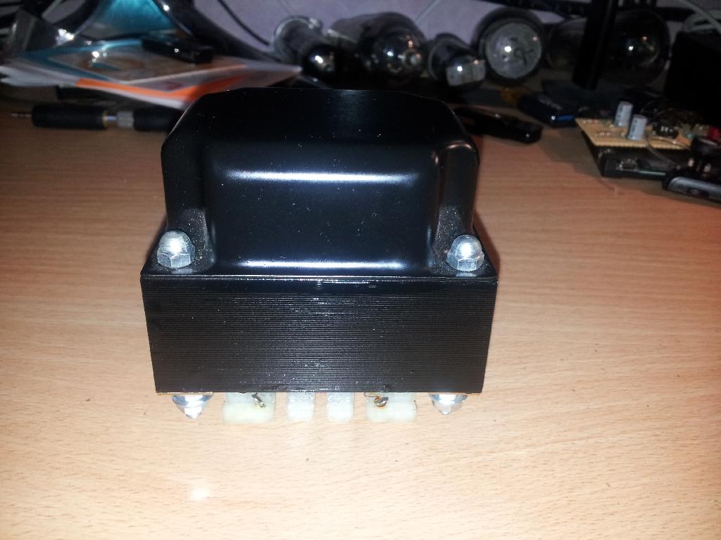

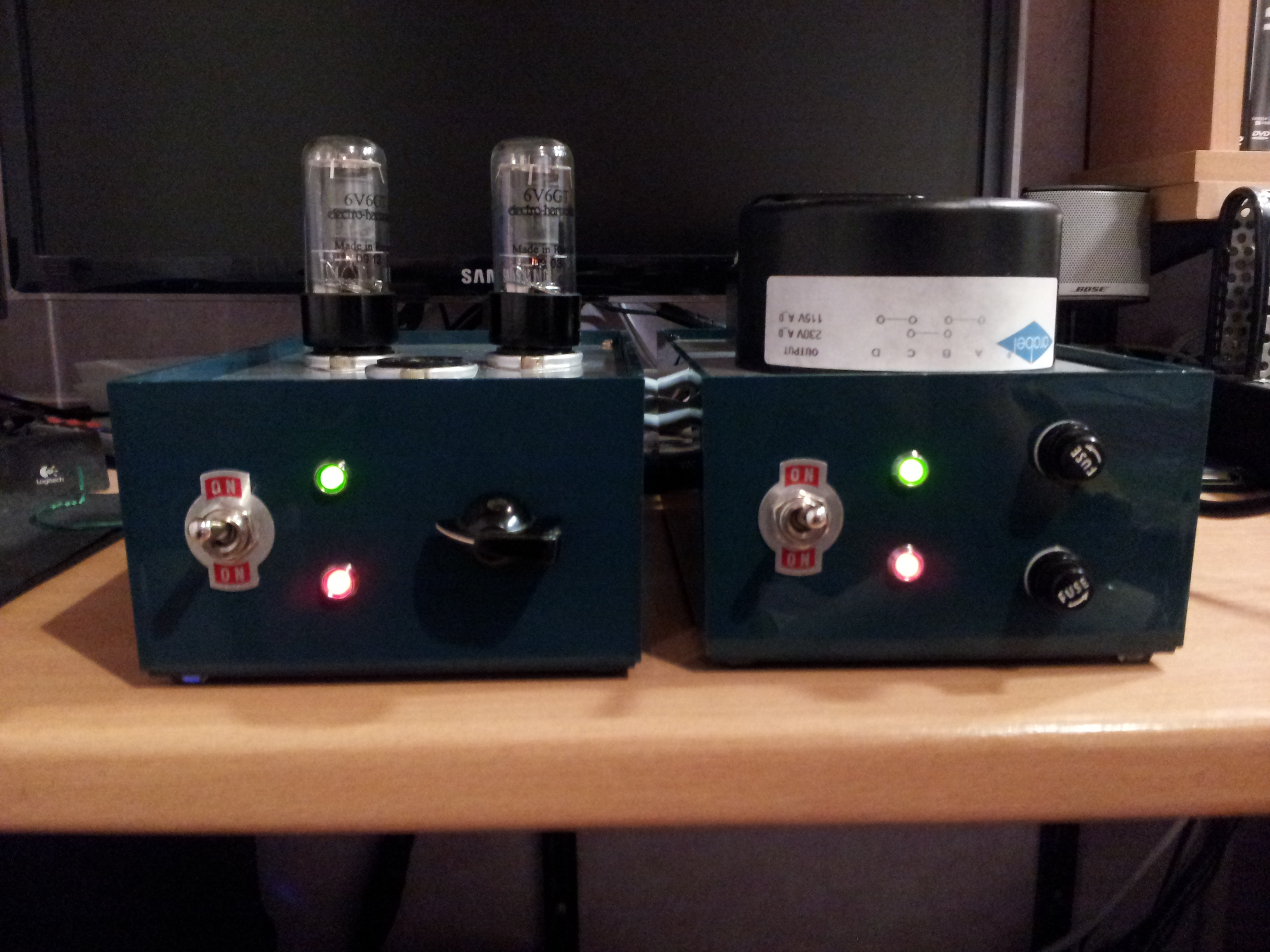

    De retour de shopping. Voilà ce que j'ai pu avoir pour 25 . Une self de 30 Henry 150mA et sous 200. En regardant un schéma d'un ampli de sono a tube de 70W composé en final d'un double push pull de 6L6 et alimenté sous 430V de HT la self de filtrage n’excède pas 350mA en intensité. Donc pour un ampli qui sera 20 fois moins puissant, je pense que 150mA devrait suffire mais 30 Henry c'est pas de trop ???
Sujet : Ampli 6V6SE réalisation Nouveau De minirocker  Le 12-02-2015 à 17:28 sta
    Self photo suite.
Sujet : Ampli 6V6SE réalisation Nouveau De minirocker  Le 12-02-2015 à 17:45 sta
    Pour cette Self, j'ai des condos de 47µF 450V. Je compte en mettre un en entrée et un autre en sortie + une résistance de 1M pour la décharge des capas. Qu'en pensez vous ?

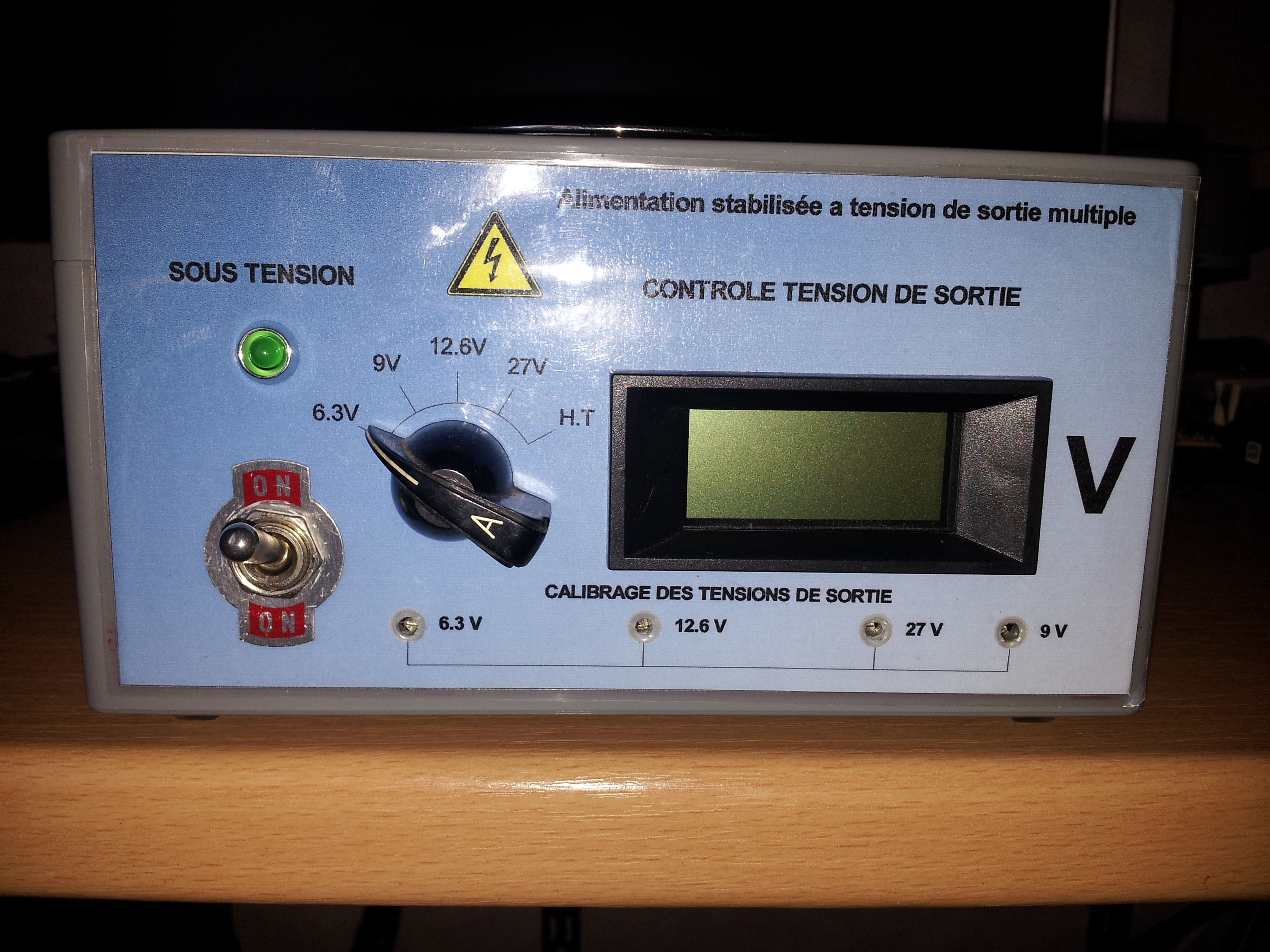

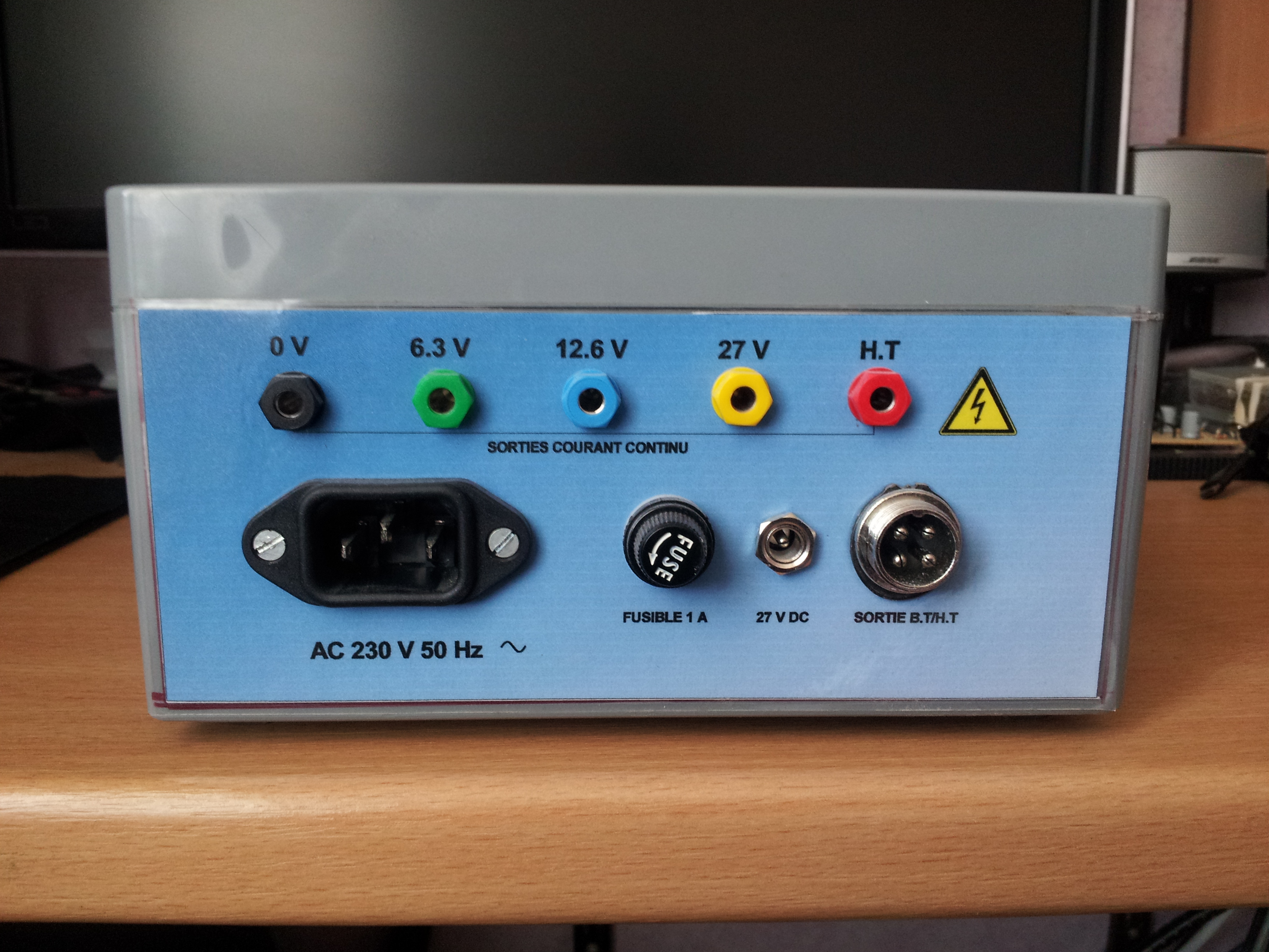

Sujet : Ampli 6V6SE réalisation Nouveau De minirocker  Le 14-02-2015 à 18:31 sta
    Bonsoir a vous tous

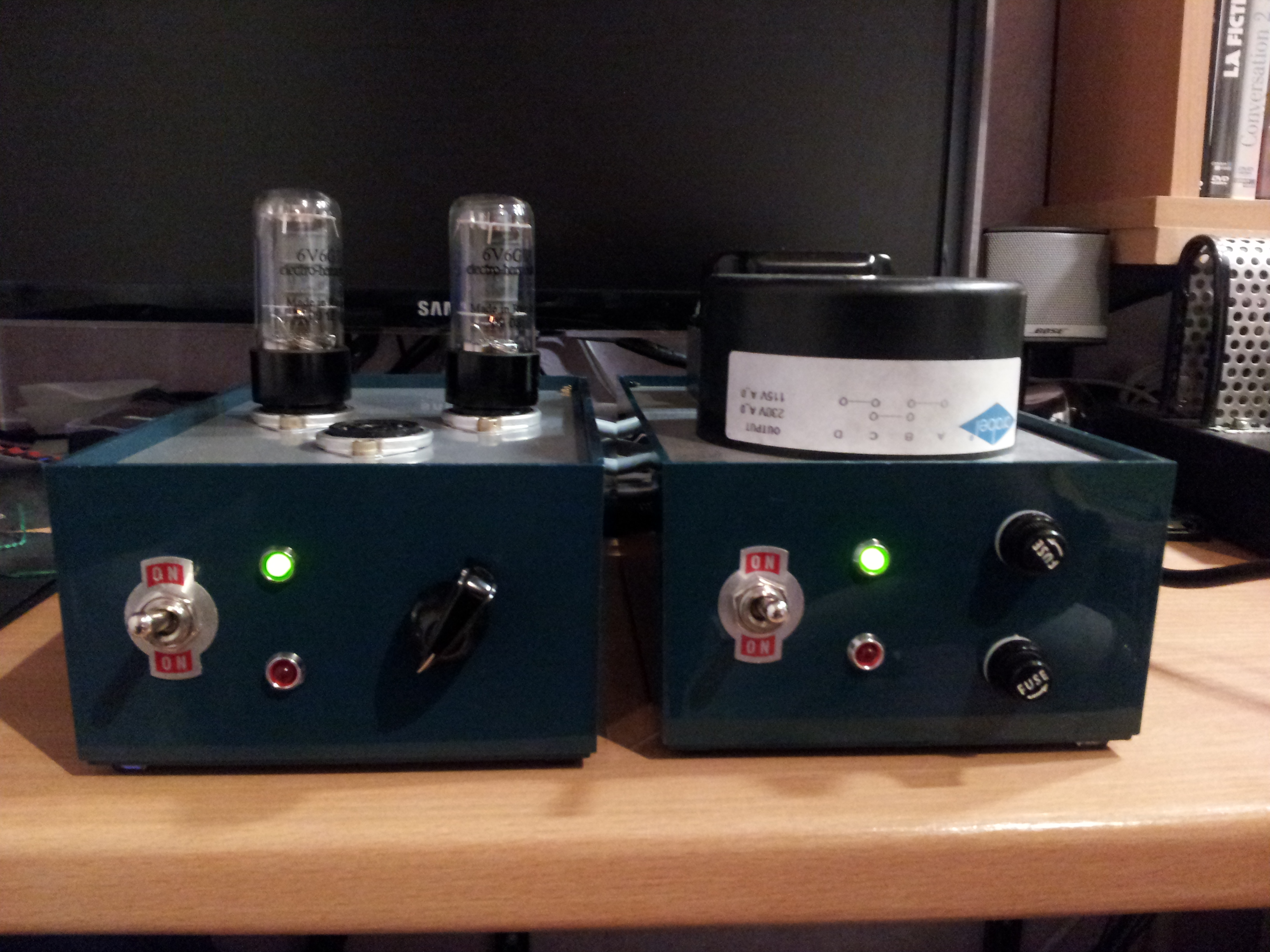

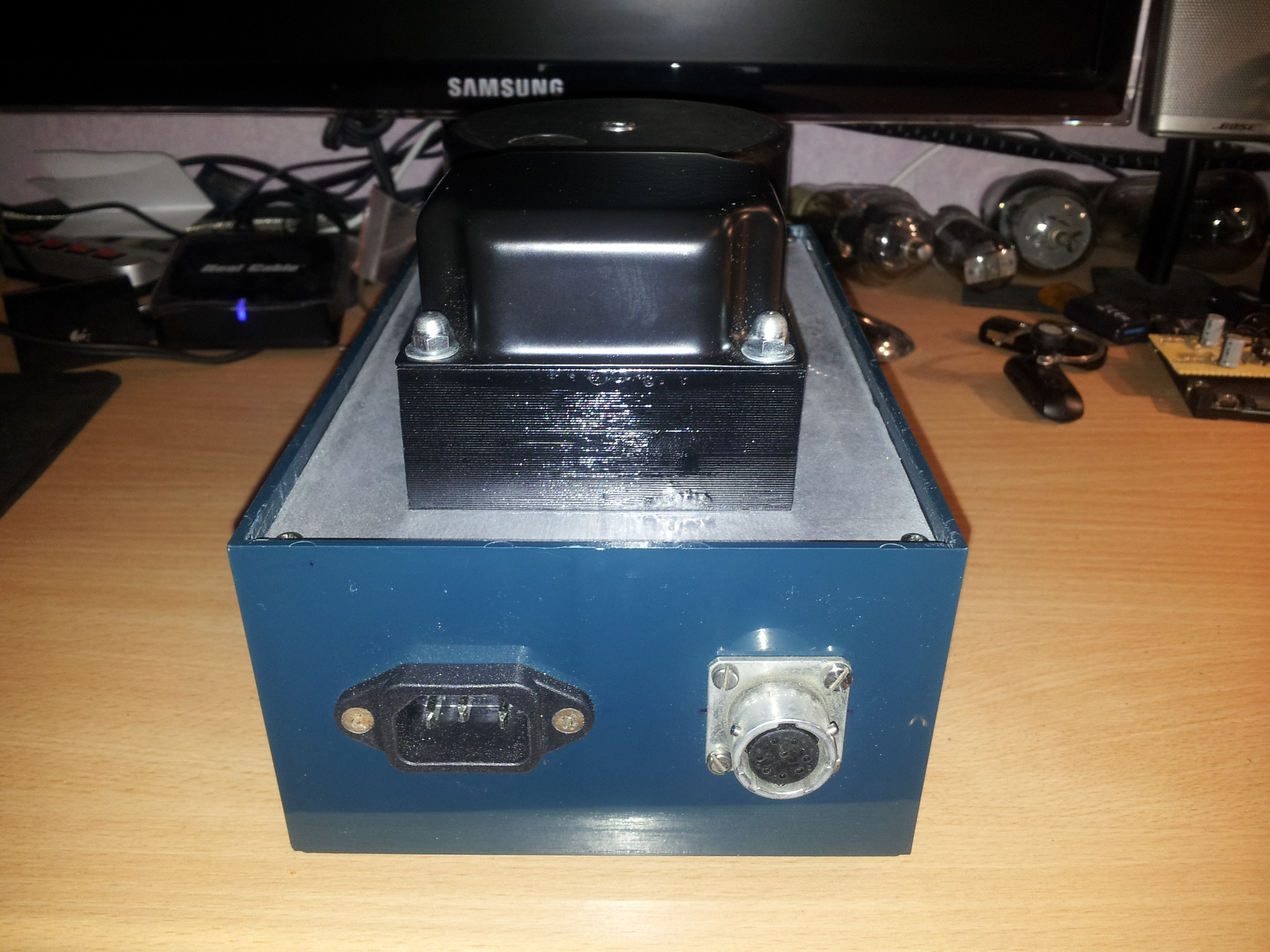

    J'ai aujourd'hui reconstruit la partie supérieure de l'alimentation : changement de la plaque d’origine par une plus épaisse pour supporter le poids du transfo HT et de la self. Je vais attaquer prochainement le câblage de l'ensemble.
Sujet : Ampli 6V6SE réalisation Nouveau De minirocker  Le 14-02-2015 à 18:32 sta
    Photos suite.

    Les boitiers que j'utilise pour mes montage sont de la marque TEKO type P4. J'ai utilisé ces boitiers sur pas mal de mes montages et j'en suis très satisfais. De plus ils sont très abordables et pratiques comme vous pouvez le voir sur les photos.
Sujet : Ampli 6V6SE réalisation Nouveau De minirocker  Le 15-02-2015 à 09:40 sta
    Ces boitiers se trouvent chez tous les bon marchands de composants électroniques.

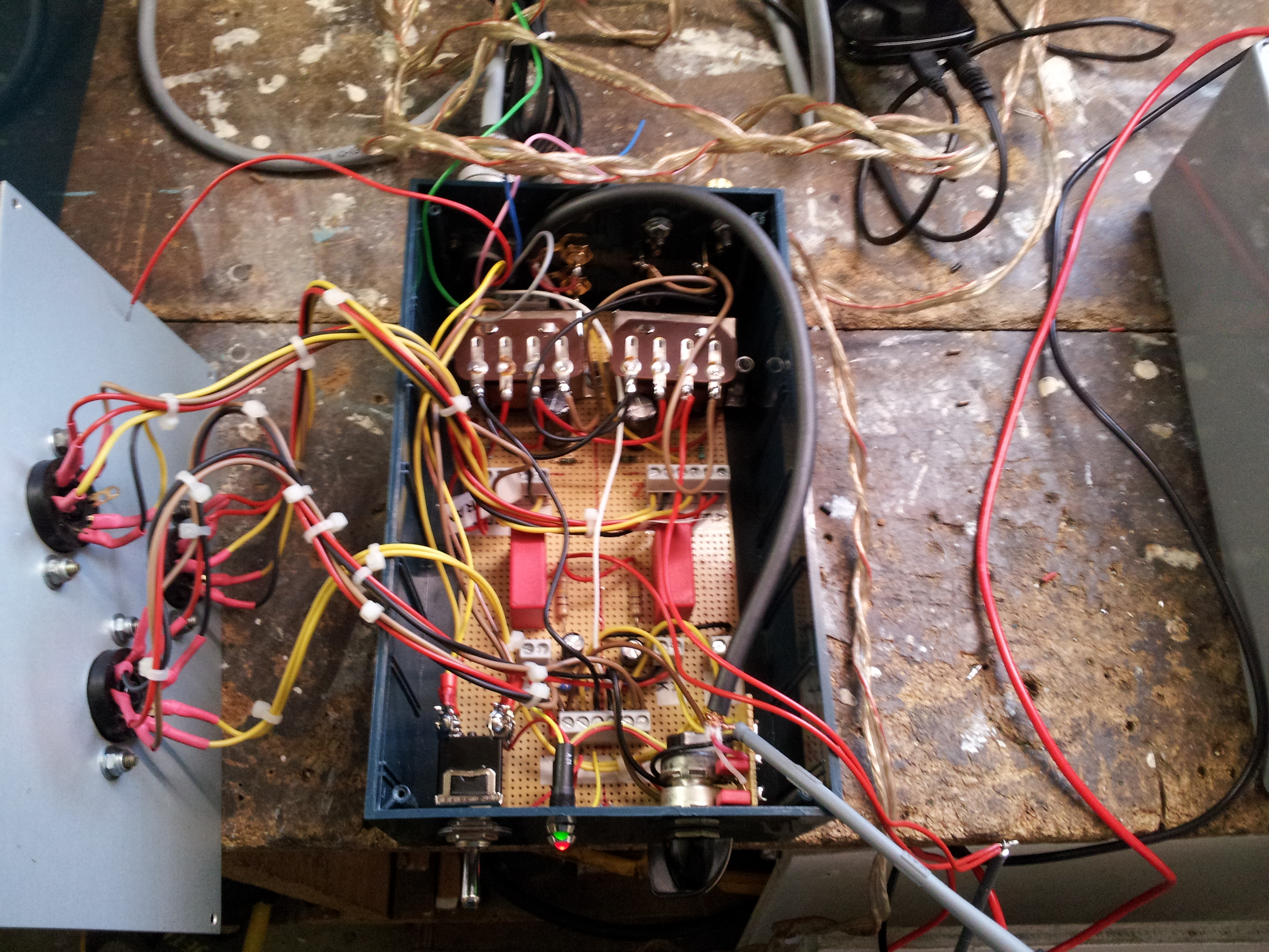

    J'ai attaqué aujourd'hui la partie câblage de l'ampli sur circuit imprimé et il reste encore du boulot. Les supports de tube seront reliés au circuit par l'intermédiaire de borniers a vis directement soudés sur le CI. De ce fait, l'accessibilité et le démontage n'en sera que plus aisé.

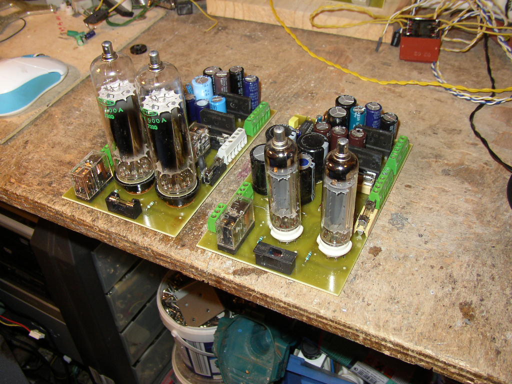

Sujet : Ampli 6V6SE réalisation Nouveau De Julienbeta  Le 18-02-2015 à 20:15 sta
    je suis en train de finir 4 alims mixtes PY88 et PY500A pour amplis push pull ....
    tempo pour préchauffage des tubes (pour éviter l'éclair des filaments à la mise sous tension ... j'ai toujours peur qu'il claquent ... donc CTN en série puis après tempo relais qui court-circuite la CTN.
    idem pour les tubes de l'ampli (2 circuits indépendants)
    tempo aussi pour la HT ... quand les tubes sont bien chauds ....
    bon courage minirocker .... plus c'est simple .. moins c'est compliqué ..... formule que je ferais mieux de mettre en pratique pour ma part ...

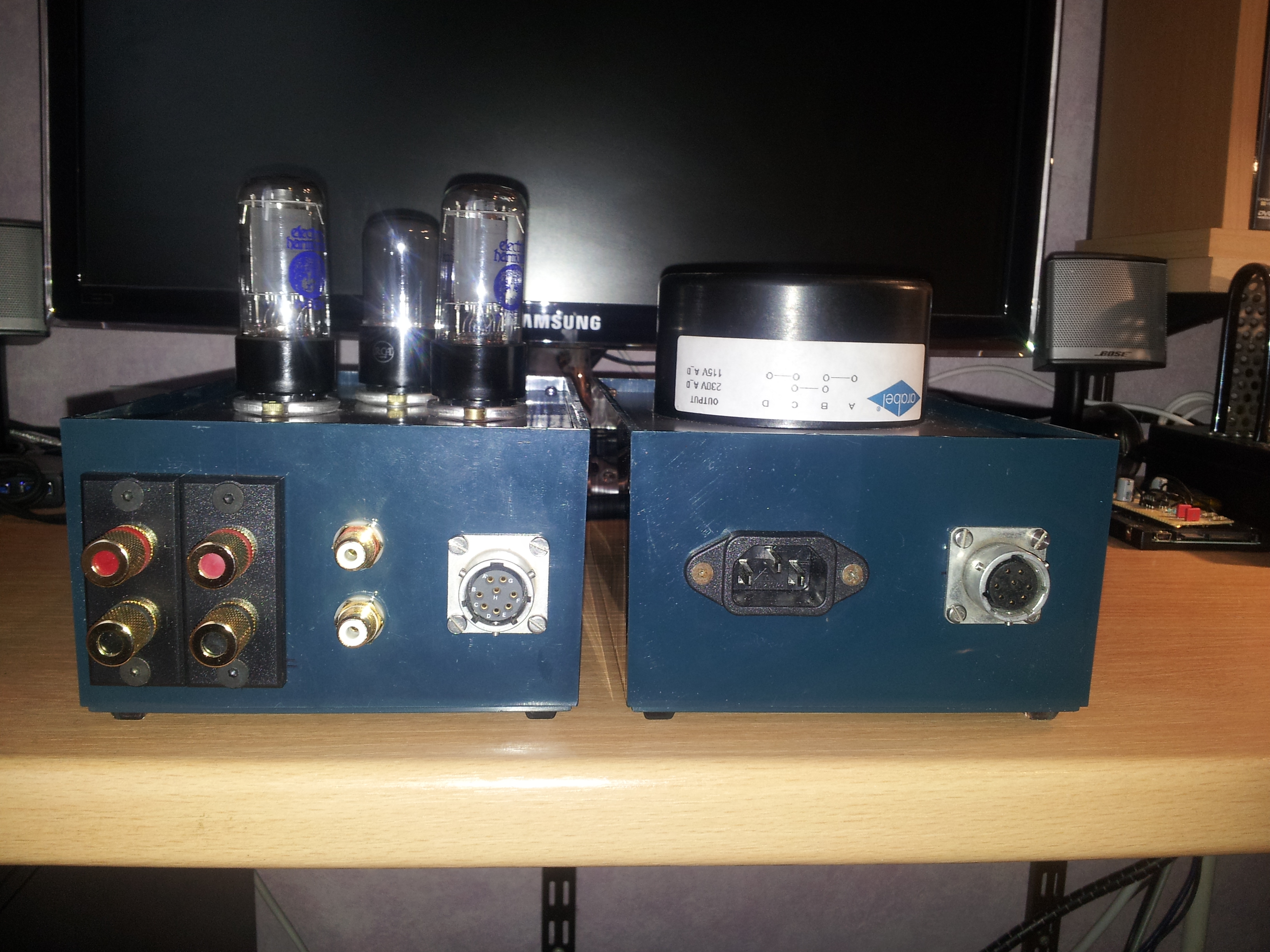

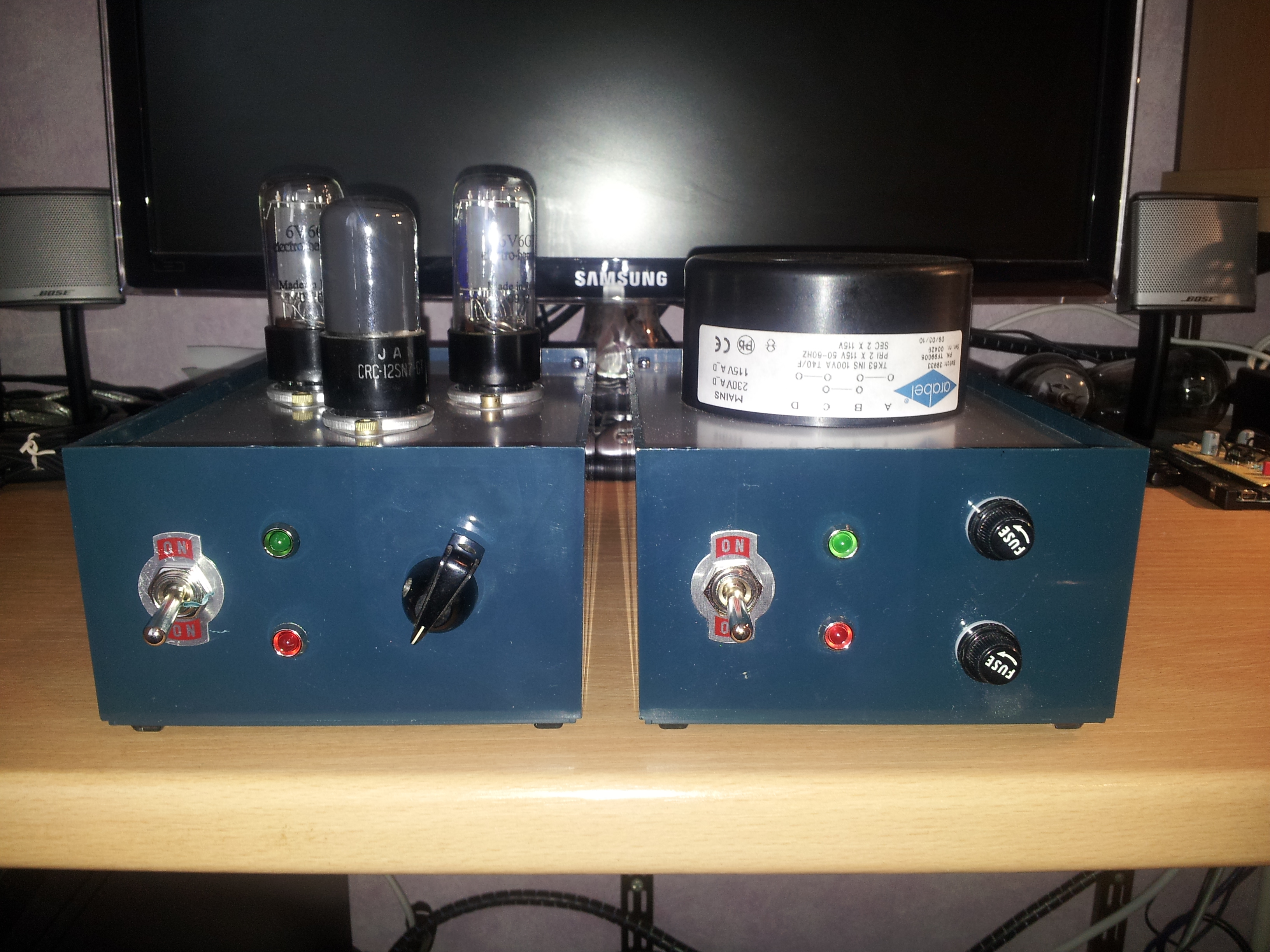

    Ça y est ! Je viens de câbler la partie BT de mon ampli et alimentation. J' attends avec impatience mes tubes 6SN7 que j'ai commandé d’où le manque sur les photos que je vous joins. La HT n'est pas encore câblée.
    L'ampli en préchauffe.
Sujet : Ampli 6V6SE réalisation Nouveau De minirocker  Le 26-03-2015 à 21:21 sta
    Photos suite.
    L'ampli avec la HT enclenchée.
Sujet : Ampli 6V6SE réalisation Nouveau De minirocker  Le 26-03-2015 à 21:24 sta
    Photos suite et fin.
    Vue de dessus sans le tube 6SN7. Il me reste encore pas mal de boulot a faire dessus mais ça avance lentement mais surement.
    Bonne soirée a vous tous
Sujet : Ampli 6V6SE réalisation Nouveau De minirocker  Le 26-03-2015 à 21:25 sta
    La photo n'est pas passée.
    La voici !

    Voici un bon schéma d'ampli 6V6 SE, celui de la partie BF du Thorens New Century creapromedia.fr... je possède plusieurs de ces châssis.
    L'alimentation comporte une self de filtrage, la pré-amplification BF est assurée par une pentode 6SH7 et il comporte un filtre de tonalité à trois positions agissant sur la contre-réaction.

    Bonjour a vous tous et a vous HLJ.
    Voici le schéma simple que j'ai retenu pour cet ampli. Bien sur, il faudra rajouter un condensateur de découplage sur la cathode du tube 6v6.
Sujet : Ampli 6V6SE réalisation Nouveau De minirocker  Le 27-03-2015 à 09:23 sta
    Pour ce qui est des tubes, je tiens absolument a rester sur des tubes courants et encore disponibles sur le marché. Certes il y a aussi d’excellents tubes moins connus que ceux cités plus haut mais qui sont très galères a trouver, ce qui explique en partie leurs prix.
Sujet : Ampli 6V6SE réalisation Nouveau De julienbeta  Le 27-03-2015 à 11:52 cms
essayes le 7C5   cousine de la 6V6. seul "défaut" ... support LOCTAL  sinon je viens de faire un proto excellent (enfin à mon go bien sûr). en SE
Julien
Sujet : Ampli 6V6SE réalisation Nouveau De minirocker  Le 27-03-2015 à 13:26 sta
    Quand j'aurai terminé celui-ci et surtout en espérant qu'il fonctionnera correctement, je ferai un autre ampli avec des EL84 car j'ai une paire de TRS SE en 7K qui dorment dans un placard. Et puis surtout, il y a le salon VHF UHF et très hautes fréquences de Seygi (41) dans 15 jours. Un rendez-vous incontournable pour moi. J'y trouve de tous (tubes, supports de tubes, transfos de sortie, transfo d'alim, appareils de mesure en tous genre, toute sorte de composants électroniques). Chaque année, la moisson est fructueuse.
Sujet : Ampli 6V6SE réalisation Nouveau De minirocker  Le 11-04-2015 à 20:42 sta
    Bonsoir a vous tous
    Ayant reçu mes tubes 6SN7 aujourd'hui, j'ai procédé aux premiers essais avec une HT de 80V avec une alimentation externe faite maison pour voir si tout fonctionne bien. Dès le départ, un côté ne fonctionne pas. Après vérification, une mauvaise soudure sur le circuit de découplage cathode d'une des 6V6. Second essai, la tout rentre dans l'ordre. Le son est bon et ne sature pas, même a fond, mis a part un petit manque de basse. Je vais voir a changer les condos 22µF de découplage cathode de la 6SN7 par un 100 µF prévu initialement sur le schéma. J'avais mis des condos 22µF au lieu des 100 µF d'origine car j'ai rajouté des 100 µF sur les résistances de découplage cathode des 6V6 car ceux-là étaient absents sur le schéma. Il ne me reste plus que le circuit HT a faire.
Sujet : Ampli 6V6SE réalisation Nouveau De minirocker  Le 11-04-2015 à 20:44 sta
    Photos suite.
Sujet : Ampli 6V6SE réalisation Nouveau De minirocker  Le 11-04-2015 à 20:45 sta
Sujet : Ampli 6V6SE réalisation Nouveau De minirocker  Le 12-04-2015 à 20:30 sta
    Bonsoir a vous tous
    Après avoir remplacé les condos de découplage cathode de la 6SN7, le son de l'ampli a enfin retrouvé ses basses. Je suis vraiment étonné que l'ampli sonne aussi bien avec une HT de seulement 80V. Certes il est moins puissant mais le son est parfait sachant qu'il n'y a aucune contre réaction dans cet ampli. Dernière ligne droite : la HT.
Sujet : Ampli 6V6SE réalisation Nouveau De minirocker  Le 27-04-2015 à 16:09 sta
    Bonjour a vous tous
    Je vous donne des nouvelles de mon ampli. Il est presque terminé. Il me reste plus qu'a remplacer une résistance chutrice au niveau de l'alimentation HT de la 6SN7. Il faut que je commande cette résistance. Celle que j'avais mis initialement n'était pas assez élevée. J'ai une tension de 224 VDC au lieu des 180 VDC indiqués sur le schéma. Sinon l'ampli sonne formidablement bien. J'utilise essentiellement des résistances de puissance sur refroidisseur alu.
Sujet : Ampli 6V6SE réalisation Nouveau De HLJ  Le 29-04-2015 à 00:37 sta
    Cela fait curieux comme style de construction, une platine verroboard au fond d'une boite en plastique et des fils de 10 cm de long pour câbler les socles.
    Je câblerai plutôt tout au plus court, sur la plaque alu avec des barrettes à cosses, car cet enchevêtrement de long fils qui mènent aux socles dans la boite ne doit pas être très bon pour les couplages parasites, en analogique il faut câbler au plus court et justement éviter les capacités et inductions parasites liées à un câblage trop long et désordonné.
Sujet : Ampli 6V6SE réalisation Nouveau De minirocker  Le 08-05-2015 à 15:21 sta
    Bonjour a vous tous
    Après avoir reçu mes dernières résistances de puissance pour mon alimentation HT, j'ai terminé mon ampli ce matin. Celui-ci sonne parfaitement et pour répondre aux inquiétudes de HLJ concernant le câblage de l'ampli, il n'y a absolument aucun problème de ce côté là. Il n'y a aucune ronflette ou bruit parasite même a pleine puissance. J'ai ensuite fait fonctionner l'ampli a mi puissance pendant une heure et demi pour m'assurer que tout allait bien et au final il y a rien a signaler. Comme l'alimentation HT me sort du 250VDC celle-ci me servira pour mon prochain ampli EL84. Je tiens a remercier tous ceux qui ont répondu a mes différentes questions et apporté leur aide concernant ce projet qui a pu aboutir
Sujet : Ampli 6V6SE réalisation Nouveau De F6FLC  Le 08-05-2015 à 16:12 sta
    "Celui-ci sonne parfaitement"
    et il sonne quand ? pour le réveil ?
Sujet : Ampli 6V6SE réalisation Nouveau De minirocker  Le 08-05-2015 à 16:22 sta
    Bonjour Michel
    Quand je disais qu' il sonne parfaitement, je voulais dire que le son est très bon et qu'il n'y a pas la moindre distorsion ou de parasite qui pourrait nuire a son bon fonctionnement.

Sujet : Ampli 6V6SE réalisation Nouveau De minirocker  Le 09-05-2015 à 15:51 sta
    Bonjour a vous tous
    Je viens d'ajouter la touche finale a ce projet en lui donnant une petite déco afin de rendre son look moins austère. Et hop ! un petit coup de Front Designer et voilà !
Sujet : Ampli 6V6SE réalisation Nouveau De roger  Le 10-05-2015 à 01:05 sta
    Très réussie ces façades je trouve... on dirait qu'il y a une feuille de plastique dessus?
    c'est une impression sur papier photo?
    Sinon comment faites vous pour les plastifié?
    Roger

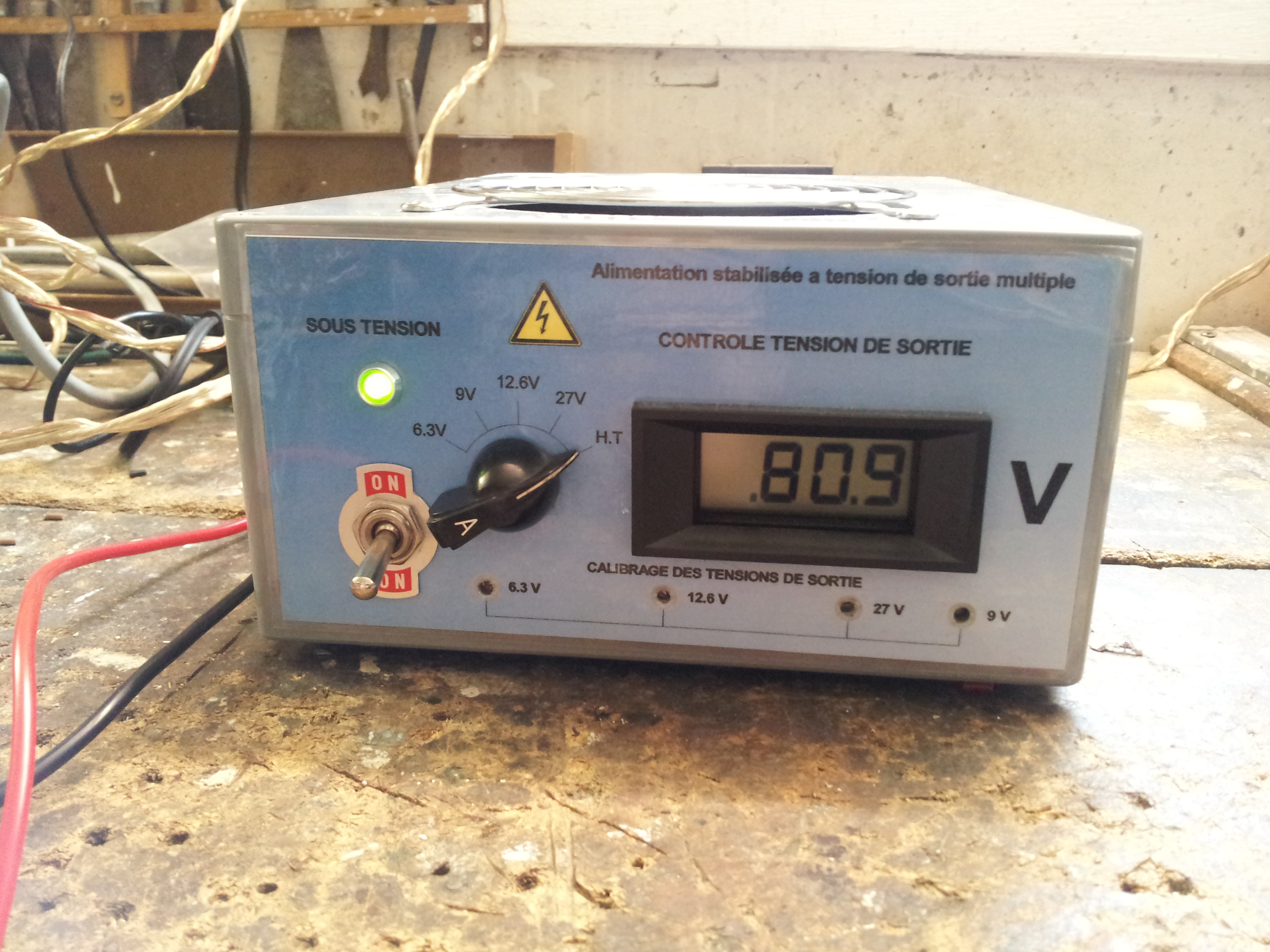

Sujet : Ampli 6V6SE réalisation Nouveau De minirocker  Le 10-05-2015 à 08:55 sta
    Bonjour a vous tous et a vous Roger.
    Pour réaliser ces façades, j'utilise le logiciel Front Designer 3.0 que l'on trouve sur le web, puis une fois la façade réalisée, je l'imprime sur une simple feuille de papier en qualité d'impression standard, ensuite je la découpe et passe celle-ci dans une plastifieuse. Lors de la découpe du plastique, il faut toujours laisser une petite marge au bord de la façade pour que les deux feuilles de plastique soient bien collées l'une a l'autre, Une fois les trous des différents boutons et voyants découpés, il suffit de coller la façade au double faces sur le boîtier ou châssis.
Sujet : Ampli 6V6SE réalisation Nouveau De minirocker  Le 10-05-2015 à 09:13 sta
    Voici deux autres exemples de ce que l'on peut faire avec ce logiciel sur une alimentation 80VDC faite maison.
Sujet : Ampli 6V6SE réalisation Nouveau De minirocker  Le 10-05-2015 à 09:14 sta
    Suite et fin.
