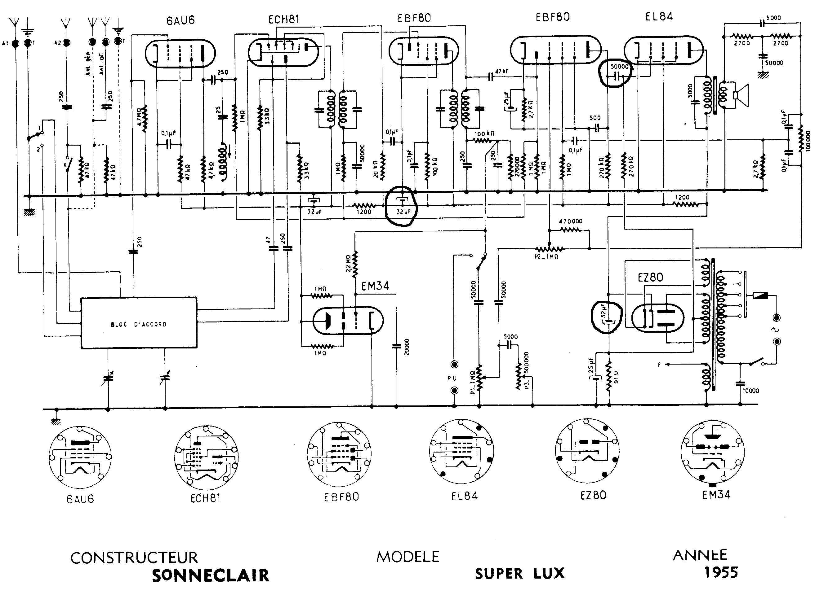

    Bonjour,je suis à la recherche du schéma électrique de ce poste car j'aimerais lui redonner vie.Il ronfle sur toutes les ondes et sur l'entrée PU ;lorsqu'on touche du doigt cette
    dernière le HP réagit ce qui tenterait à dire que l'ampli est encore bon.
    Mon pauvre père en avait réparé un du mème genre il y a longtemps et avec le mème type de panne .Il m'avait dit que cela venait souvent du second condensateur aprés l'arrivée d'antenne ou le CV je ne sais plus.
    Si quelqu'un peut me fournir le schéma ou un conseil merci d'avance

    Je pense qu'il faut remplacer un ou deux condensateurs de filtrage de la tension d'alimentation . Généralement, ce sont des 100 ou 50 µF, 350 volts.

    Voilà le schéma du Sonneclair super-lux 55 qui doit être très proche de celui de l'amplix Aquitaine.
    Pour une intervention minimum, les condensateurs à remplacer en priorité sont ceux qui sont entourés sur le schéma. Les condensateurs de 32 uF peuvent être remplacés par des 47 uF (la lampe redresseuse EZ80 n'accepte d'après les fabricants que 50 uF comme premier condensateur après redressement). Le 50000 pF peut être remplacé par un 47000 pF ou 47 nF 400 V.
